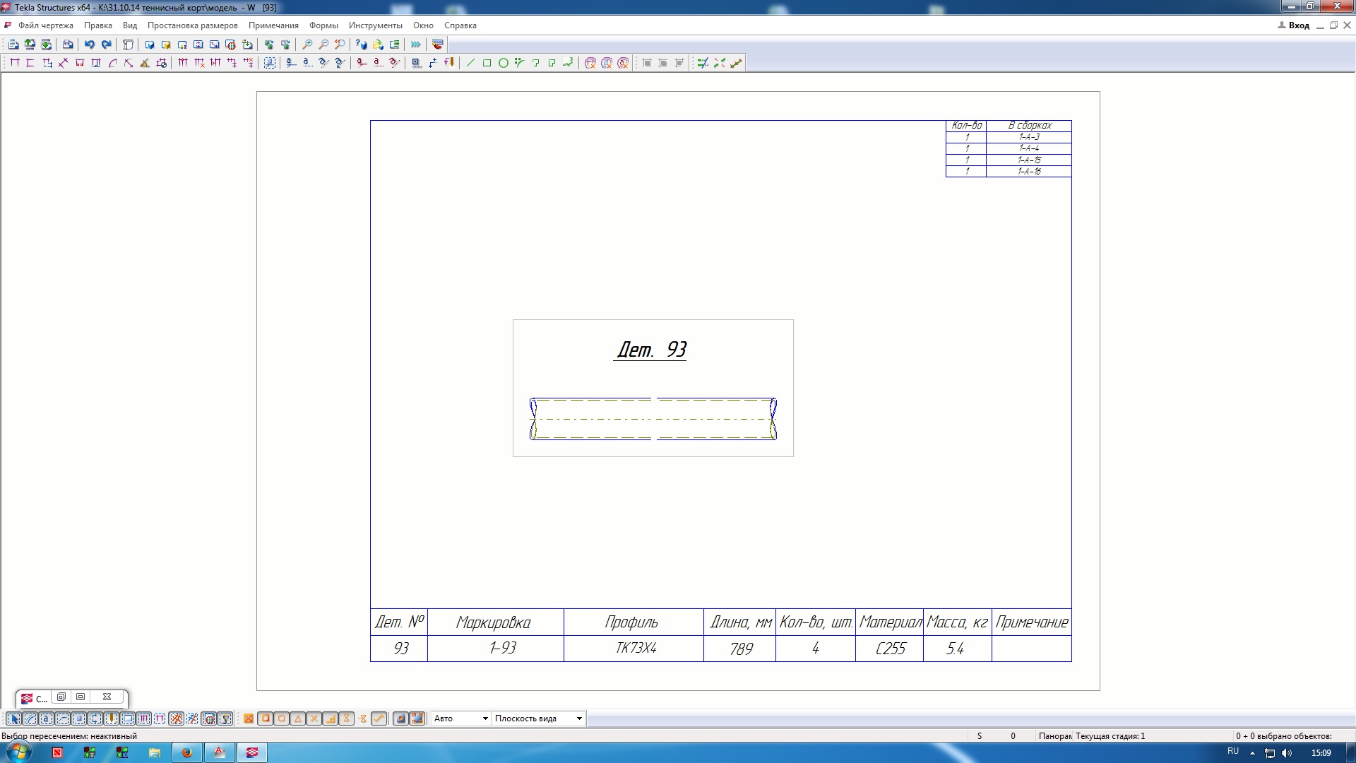

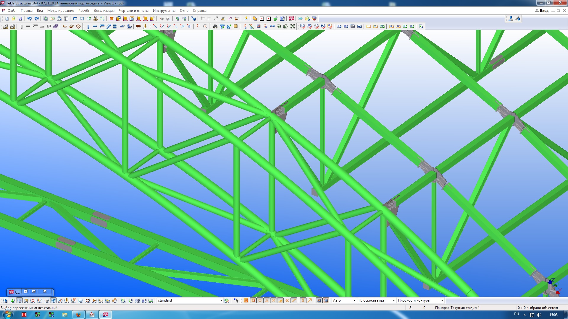

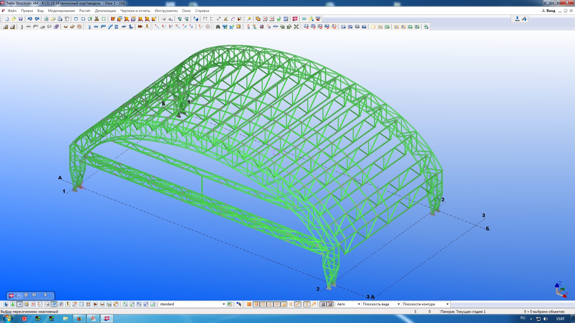

Возникла такая проблема. Есть арка из круглых труб.
Элементы в арке располагаются в разных плоскостях, и возникает проблема оформления чертежей отдельных деталей.
Детали на чертеже получаются повернуты неудобной для размеров стороной.
Подскажите, кто сталкивался с подобным, как выйти из положения.

Развертка труб?
Re: Чертеж детали из круглой трубы
Думаю реально нужно делать развертку
Включи отображать детали "форма получаемся в цеху"
Не перепутай внешнюю и внутреннюю линию.
Они могут меняться друг с другом.
Реально развертка хорошо делается в компасе.
А вообще при таких конструкциях используют файлы ЧПУ а не чертежи.
Разумеется для производства надо выбирать только заводы с подобным оборудованием.
Иначе будет как всегда. Думаю другого пути нет и не надо искать простых путей. Просто нужно оборудование.
Файлы для таких станков текла делает на ура.

Проблема как всегда старая. Нет такого оборудования на заводе. Заказ сверхсрочный, как всегда, искать завод с подходящим оборудованием некогда.
Можно развертку экспортировать в автокад в натуральную величину? Или всю деталь целиком? В автокаде ее можно повернуть как надо. Только это такой геморрой!!!

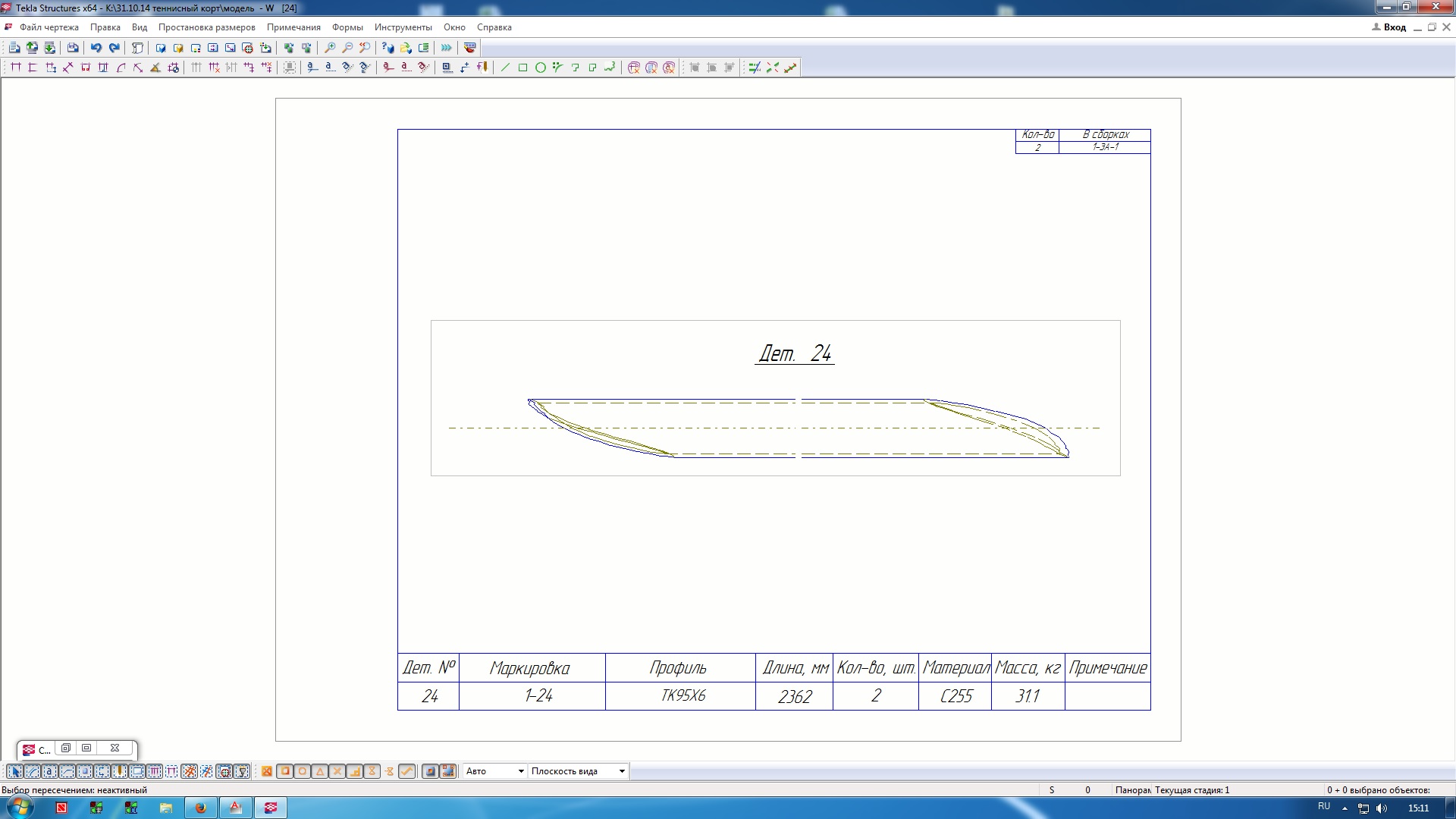

мы делали так:
-делаем развертку
-масштаб 1:1
-отключение усечения (можно не убирать)
-формат чертежа - индивидуально огромный
после этого эскпортировали в автокад и получали шаблоны в натуральную величину.
-делаем развертку
-масштаб 1:1
