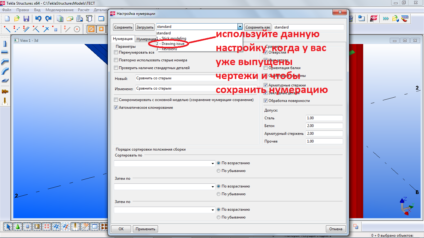

Подскажите как бороться с вылетом чертежей. Ситуация следующая, были сделаны почти все однодетальные чертежи, потребовалось одну деталь изменить, изменили, пронумеровались (настройки нумерации: новый-сравнить со старым, изменено-сравнить со старым, синхронизировать с основной моделью) выскочило окошко нумерации, там номера остались прежними у деталей, а в списке чертежей все детали были помечены воскл. знаком, при обновлении на чертеже деталь улетала куда то вверх, размеры остались внизу, и так с каждым чертежом. Что это такое было? И как с этим бороться? Бекапы не помогли, видимо при нумерации при сохранении номеров происходит сейв и бекап перезаписывается(((

Дело не в бекапах.
1) Нумеруй только серии выбранных деталей. Инструмент “перенумеровать все” не используй никогда.
2) В настройках нумерации выставь сохранять номер если возможно.
3) Давай разным маркам разный префикс.
4) Для особо сложных сборок давай префиксы деталей. Для колон обязательно, причем для каждой сборки свои префиксы не пересекающееся с предыдущей колонной. Многолетняя практика показала, что для сложных проектов это необходимо.
5) Делай чертежи сборки без отдельных деталей. Оставь под них место и размести их в последнюю очередь перед выдачей проекта. Разместить однодеталки не займет много времени.

Нумерацию отменить нельзя. Максимум посмотреть перед сохранением список измененных нумеров. После нажатия кнопки согласия с проведенной нумерацией обратного пути нет.paps писал(а):Может кто подскажет, как можно "откатить" модель (проект) в Текле на более раннее время. Ctrl+z не помощник после нумерации и сохранении номеров. Я чертежи выдавал, что называется "из под колес" и так как модель дорабатывалась вместе с выдачей чертежей. Из-за выше описанной проблемы приходилось чертежи часто переделывать повторно.
Нумерация достаточно сложный процесс и требует опыта работы. Все тонкости сразу объяснить будет сложно. Пиши конкретный вопрос, постараюсь ответить.

Тут надо более подробно узнать что именно вы меняли в сборке. Это важно.Дмитрий писал(а):Здравствуйте! После того как была создана модель и выполнена нумерация в т.ч. нумерация сборки. Я создал чертеж. Стал его дорабатывать и увидел, что сделал не так марку. Пришлось добавлять/убирать некоторые детали. После этого когда открыл список чертежей то увидел на этой марке восклицательный знак. Обновил чертеж и все стерлось содержимое, остались только швы сварочные и некоторые размеры. Подскажите как делать так чтобы при редактировании марки не стирались чертежи сборки!
После нумерации, перед тем как нажать сохранить изменение нумерации, проверьте в списке перенумерации какие марки изменили свои номера.
При необходимости для марки с изменившимся номером можно дать принудительный номер для этого надо отчистить старый.

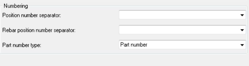

Всем привет, не знал, где лучше спросить, остановился на этой теме, хотя проблема другая.
Возникла следующая проблема при работе с Теклой. Исходные данные такие, что имеется 2 компьютера, где работают 2 разных человека. Первый сделал модель и часть сборочных чертежей и отдал её второму, чтобы тот доделал оставшиеся сборки, для этого модель копируется с первого компьютера на второй. Если потом на втором зайти в Drawing List, то Mark для созданных ранее чертежей указывается например [KT1], если создать сборочный чертёж на втором компьютер на туже самую сборку, то Mark будет уже [KT.1], тоже самое только с точкой. Из-за этой точки возникает много проблем при новом намберинге, Текла удаляет всё сделанное ранее и клонирует новые, в итоге вместо оригинала имеем клон, где часть видов разлетается, в общем нужно по новой приводить чертёж в порядок. Собственно вопрос как сделать так, чтобы этот сам Mark совпадал на обоих компьютерах.

1. А что через VPN в многопользовательском режиме не судьба работать?
2. У вас просто разные настройки разделителя. Ну вы поставьте одинаковые.

Re: Вылет чертежей после нумерации в Tekla Structures
Насчёт технической стороны многопользовательского режима и VPN попытаюсь узнать завтра, но похоже, что второй вариант будет куда проще. Единственный разделитель, который нашёл - это вот этот, но он не отвечает за эти Mark. Не подскажите, где найти необходимый?
Это именно то, что вам нужно. Верхняя строка
Странно, на одном компьютере эта точка, не смотря на изменения в Текле, не хочет ставиться, а на другом наоборот не хочет убираться, стоит 15 Текла, возможно где-то в Advanced options нужно что-то поменять...
