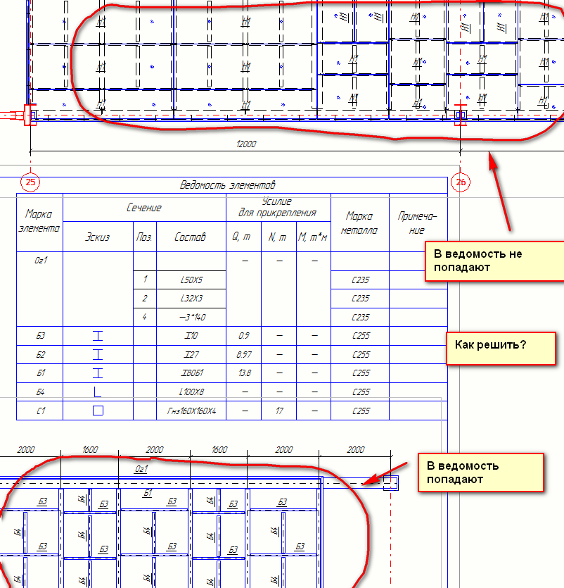

Вопрос по ведомости:
На листе создано 2 вида. В ведомость попадают не все элементы. Создается впечатление, что если хоть на одном виде элемент отфильтрован, независимо, есть ли он на другом виде,в ведомость он не станет. Так ли это? Какова логика ?
Re: Ведомость элементов
Сегодня добавил в ведомость настил
Для настила достаточно главной детали в сборке дать имя "Настил" По части вашего вопроса никогда не задумывался так как ведомость делаем на отдельном листе а там полная модель.
Может и вам проще так сделать.

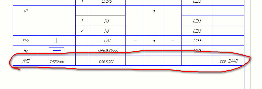

А ка все-таки настроить так, чтобы элемент по префиксу в ведомость элементов попадал, но в ней символа сечения не возникало? Например, лестничный марш с примечанием "сечение сложное, см. разрез..."?
Re: Ведомость элементов КМ в Tekla Structures
Ведомость для КМ нужна?alstey писал(а):А ка все-таки настроить так, чтобы элемент по префиксу в ведомость элементов попадал, но в ней символа сечения не возникало? Например, лестничный марш с примечанием "сечение сложное, см. разрез..."?
Тогда тебе сюда viewtopic.php?f=6&t=161
Вопрос в чем- как я уже смог разобраться- в ведомость подтягиваются элементы сборок по префиксу главной детали (колонны или балки). А если, например, нужно чтобы замаркированный на схеме элемент попал в ведомость, но одной строкой, без символа профиля, чтоб в примечаниях написать "сечение сложное, см. такой-то разрез"?Таран Д. А. писал(а):Тогда тебе сюда viewtopic.php?f=6&t=161
Просто необходимо добавить возможность добавления в ведомость префиксов сборок без вывода символа главной детали. Это нужно для отображения в ведомости элементов сложного сечения, которые в маленьком окошке не покажешь. Без такой возможности ведомость элементов нужно ка-то дорабатывать...Можете добавить такую возможность?
Поддерживаю alstey.
Например в ведомость элементов невозможно внести символ фермы. Поэтому как обычно пишешь что эскиз сложный и смотри лист такой то.......
Нужная вещ.
Ещё есть такой вариант. Проектируешь типавую систему покрытия например по серии 1.460.3-23.98. При этом простраиваешь полностью модель для подсчёта спецификации металла, а вот Ведомость элементов можно заполнить ссылаясь на серию (ферма, связи). И тогда нужна именно такая форма заполнения, что бы можно сослаться .....
Нужная вещ.
Вопрос решен. Добрый человек Сирожа откликнулся и допилил шаблончик и objects.inp. Теперь все работает как часики. Предлагаю поставить в среду.

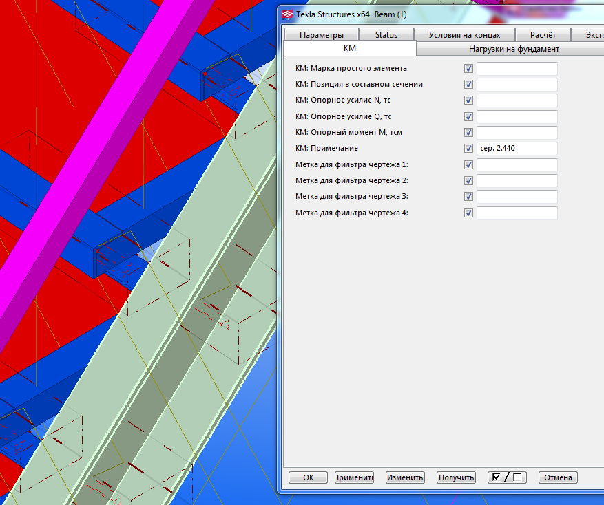

Добавлю инструкцию. Прописывается в атрибут главной детали сборки КМ: Примечание см. *** или сер. ***, где ***- любые цифры или буквы. В позиции составного сечения должно быть пусто. И вуаля:)
p.s. все главные детали сложных сборок с одинаковым префиксом.
