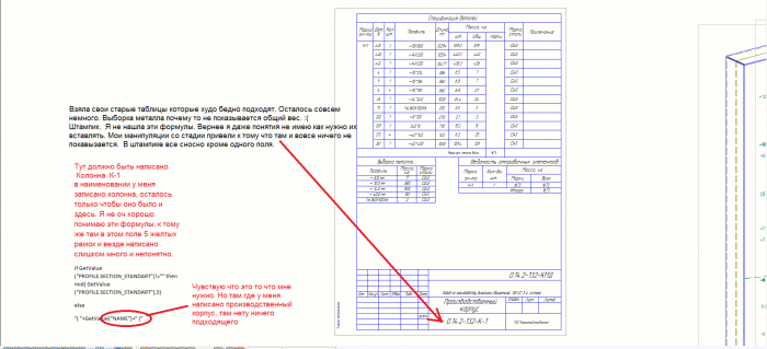

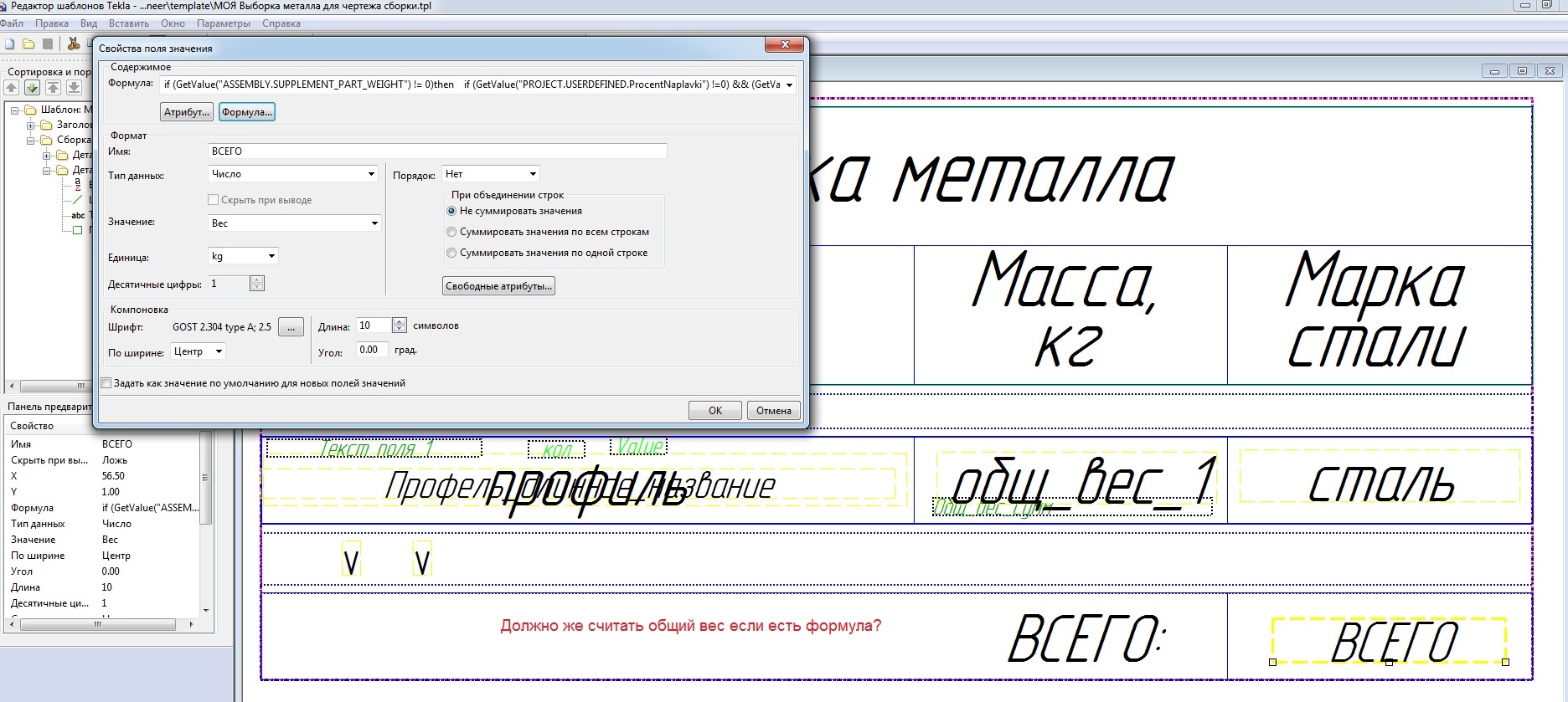

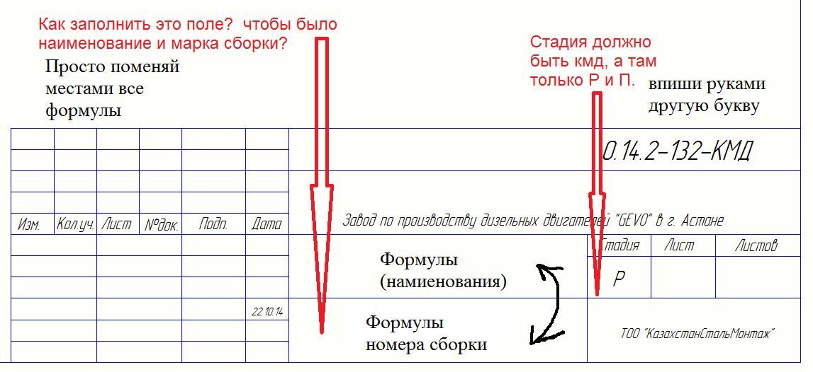

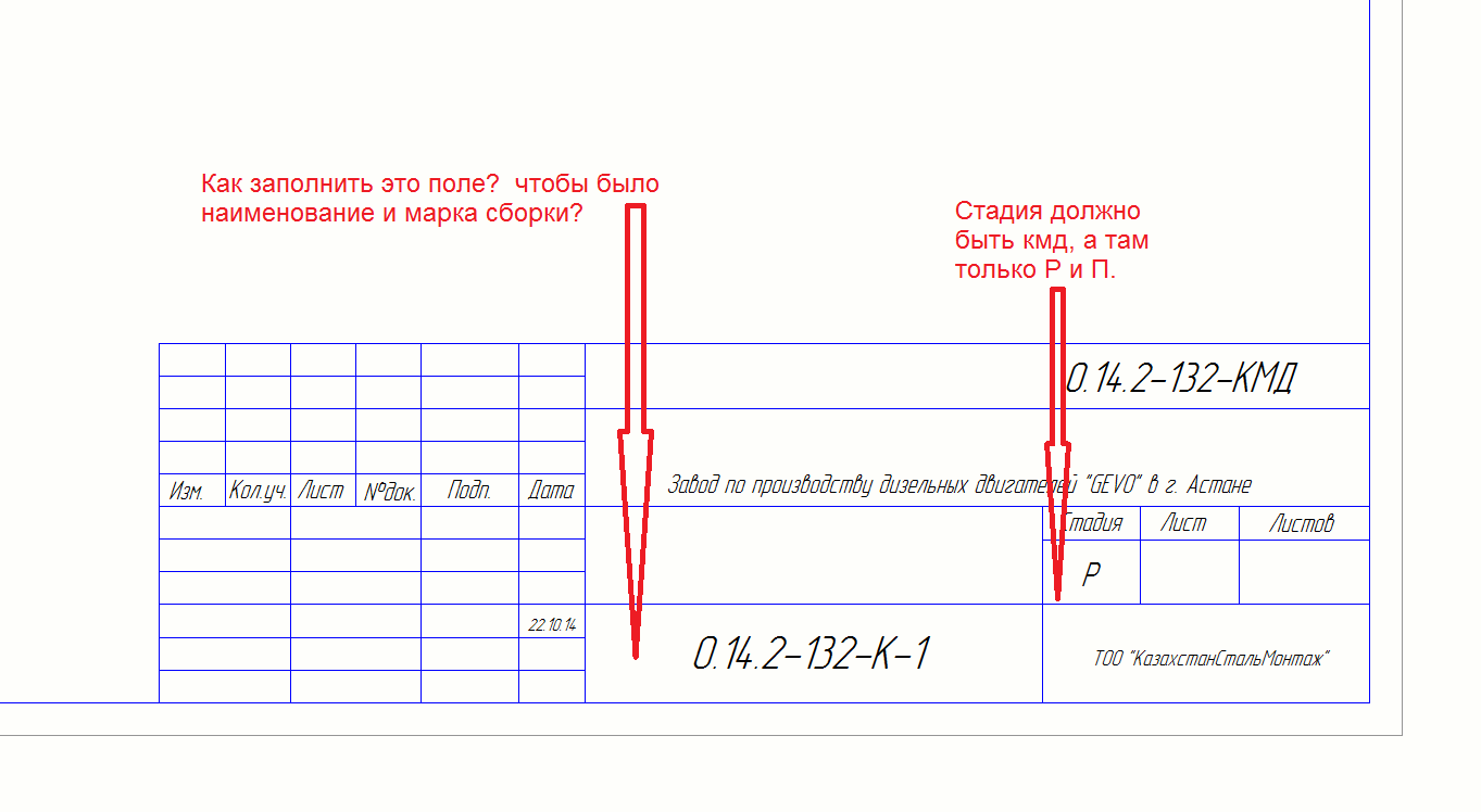

Как заполнить штампик. Это поле особенно нигде не редактируется, кроме как в редакторе шаблона, понимаю что нужно зайти в редактор написать формулу и сохранить свой шаблон, но какую формулу написать, подскажите кому не трудно. Пожалуйста.
Re: Как заполнить штампик. Написать то что нужно.
Просто поменяй все формулы в этом поле с полем выше
Re: Как заполнить штампик Tekla. Написать то что нужно.
это жестокая формула из выборки
if (GetValue("ASSEMBLY.SUPPLEMENT_PART_WEIGHT") != 0)then
if (GetValue("PROJECT.USERDEFINED.ProcentNaplavki") !=0) && (GetValue("PROJECT.USERDEFINED.ProcentRaskroia")!=0) then Total("общ_вес_1") + round( ( Total("общ_вес_1") * GetValue("PROJECT.USERDEFINED.ProcentNaplavki")*0.01 + Total("общ_вес_1") * GetValue("PROJECT.USERDEFINED.ProcentRaskroia")*0.01 ) ,0) else
if (GetValue("PROJECT.USERDEFINED.ProcentNaplavki") !=0) && (GetValue("PROJECT.USERDEFINED.ProcentRaskroia")==0) then Total("общ_вес_1") + round( ( Total("общ_вес_1") * GetValue("PROJECT.USERDEFINED.ProcentNaplavki")*0.01 + Total("общ_вес_1") * GetValue("PROJECT.USERDEFINED.ProcentRaskroia")*0.01 ) ,0) else
if (GetValue("PROJECT.USERDEFINED.ProcentNaplavki") ==0) && (GetValue("PROJECT.USERDEFINED.ProcentRaskroia")!=0) then Total("общ_вес_1") + round( ( Total("общ_вес_1") * GetValue("PROJECT.USERDEFINED.ProcentNaplavki")*0.01 + Total("общ_вес_1") * GetValue("PROJECT.USERDEFINED.ProcentRaskroia")*0.01 ) ,0) else
if (GetValue("PROJECT.USERDEFINED.ProcentNaplavki") ==0) && (GetValue("PROJECT.USERDEFINED.ProcentRaskroia")==0) then Total("общ_вес_1") else

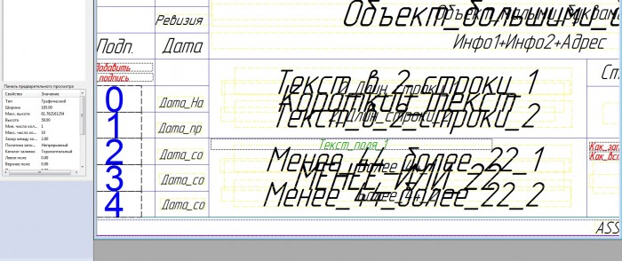

endif ну и понятия не имею что нажимать в штампике, какое поле... темный лес...if (length(GetValue("PROJECT.USERDEFINED.Project_name"))<44) && (length(GetValue("PROJECT.USERDEFINED.Project_name"))>22) then mid(GetValue("PROJECT.USERDEFINED.Project_name"),0,
find(mid(GetValue("PROJECT.USERDEFINED.Project_name"),15,22)," ")+16
) else " " endif

Сложного ничего нет.
Это просто кажется так.
Формулы разбивают фразы на разное количество строк.

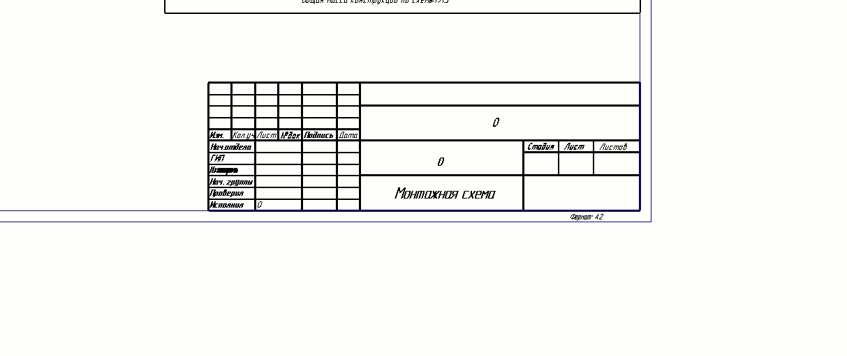

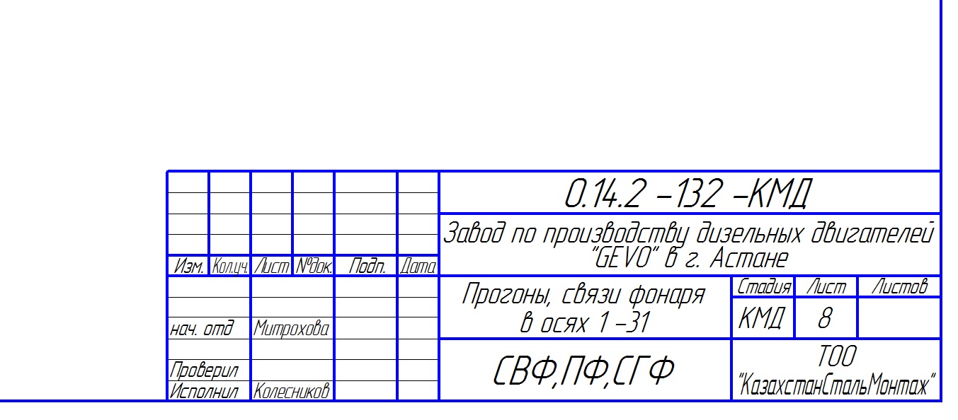

Ну Дмитрий это же не ответ на мой вопрос. Мне нужно конкретное решение моей проблемы, в производство я отдала чертежи так как создавались, но для заказчика мне нужно их приблизить к действующим стандартам. Я понимаю, что когда знаешь все легко. Но мне видимо еще очень далеко до совершенства. Поэтому у нас и боятся эту программу. Потому что коснись каких то мелочей., нужны какие то сверх\естественные знания. И по сути получается что вся легкость - это миф. И для полноценной успешной работы, необходимо огромное количество знаний. Ну в конце концов если я не сделаю норм.чертежи для заказчика, то никто не рискнет переводить весь конструкторский отдел на теклу и прочие пока мифические блага.Таран Д. А. писал(а):Сложного ничего нет.
Я же писал просто мышкой перетащите все поля из одной строи в другу.
Просто поменять местами. Больше ничего делать не надо.
А лучше скиньте тот стандарт которым вы пользуетесь. Я гляну есть ли еще какие то проблемы.
СПАСИБО ДИМА!!!!!!!!! Вот это настоящий ответ. Скину.)))Таран Д. А. писал(а):Я же писал просто мышкой перетащите все поля из одной строи в другу.
