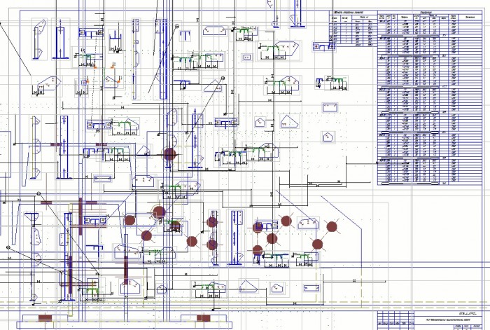

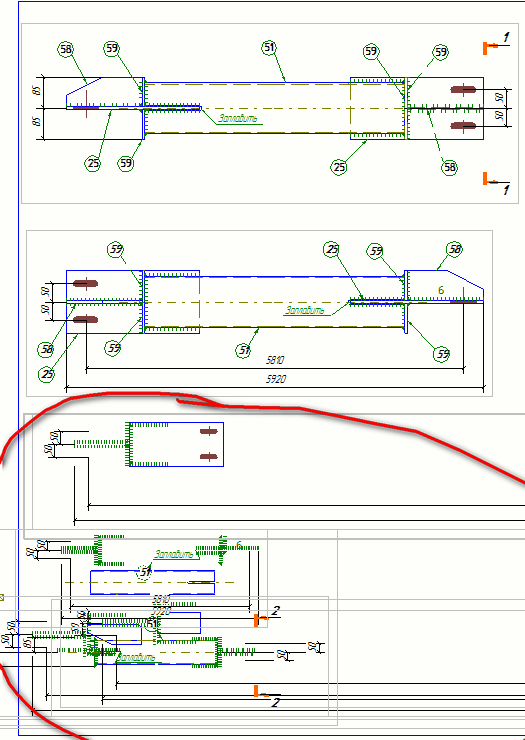

Сообщение alstey » 27 сен 2014, 13:18
Ни с того ни с сего разлетаются детали в сборках. Не найду причины, помогите кто в курсе пжл.

У меня схожая проблема, только разлетелись сборки в мультичертеже, который я вообще вчера создал. (вложение)
З.Ы. - изменил одну сборку - в мультичертеже все встало на место...

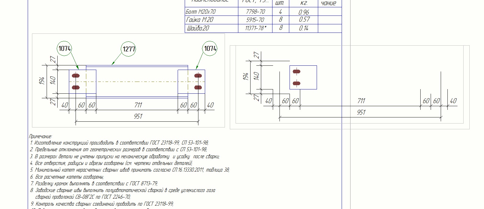

Помогите плиз! Детали, при добавлении на чертеж сборки, как будто клонируют оформление сборки.

чертеж детали оформлен как надо. при вставке его на чертеж сборки получается вот такая ерунда!

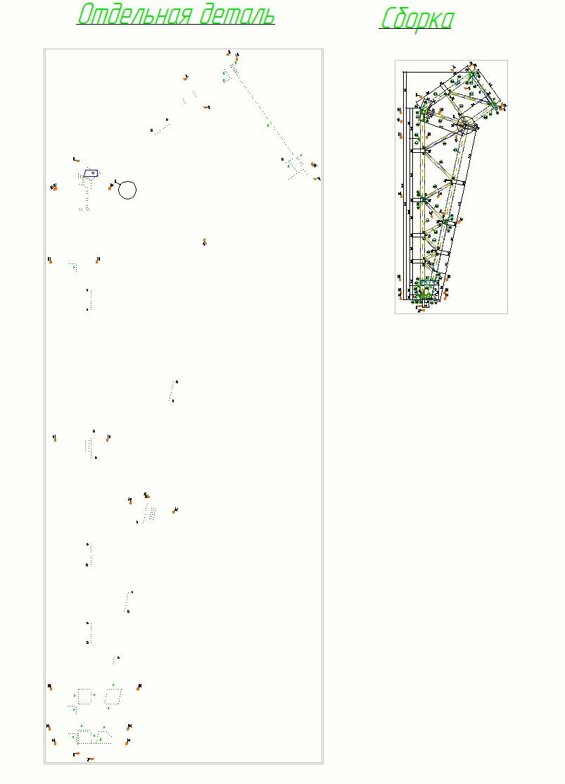

И еще. При создании чертежей отдельных деталей и сборок с клонированием или без использования клонирования, на результат появления "КАШИ" не влияют.
Re: Разлет чертежей деталей Tekla Structures
Сообщение DrBianko » 13 мар 2015, 17:52
На самом деле не Каша, а виды деталей берут метки и параметры с чертежей сборок.... но от этого не легче.
