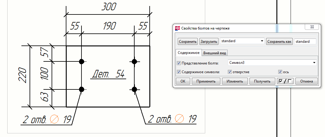

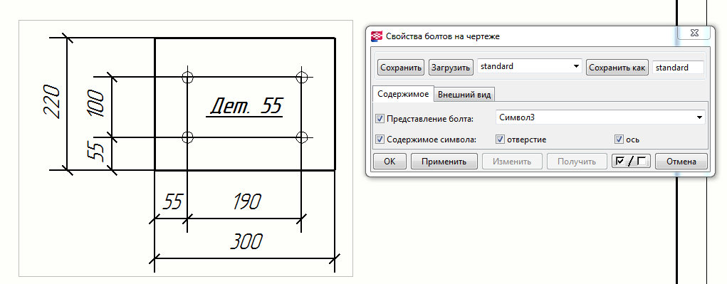

Сообщение alstey » 26 сен 2014, 22:42
Почему-то по-разному отображаются отверстия в деталях. 20.1
ilya_kon
Сообщения: 70
Re: отображение символа ответстия в чертежах
Сообщение ilya_kon » 27 сен 2014, 00:41
Если болт "field"-„заполненный“, "workshop"-„пустой”.
Сообщение alstey » 27 сен 2014, 00:45
Понятно, но тогда наоборот- площадка-пустой, цех- заполненный? В моем случае пустое отверстие вышло при заводских болтах, заполненной при монтажных.
ilya_kon
Сообщения: 70
Сообщение ilya_kon » 27 сен 2014, 02:08
Ты(вы) прав(ы).
