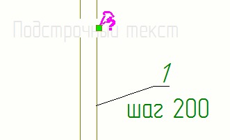

Можно ли разместить текст под чертой в метке армирования?

Уже третий человек интерисуется, значит скоро будет.
Пока вот-так (спц макрос):

Danila_ZLT писал(а):Уже третий человек интерисуется, значит скоро будет.
Это маркер или маркер+текст?

Сообщение Danila_ZLT » 29 сен 2014, 11:54
Маркер+приклеенный к нему плагин.

Данила уже что-то сделал. Будем пробовать.
И лично мне очень НРАВИТСЯ ОТКРЫТЫЙ КОД его макросов.
Можно подправить под свои нужды
