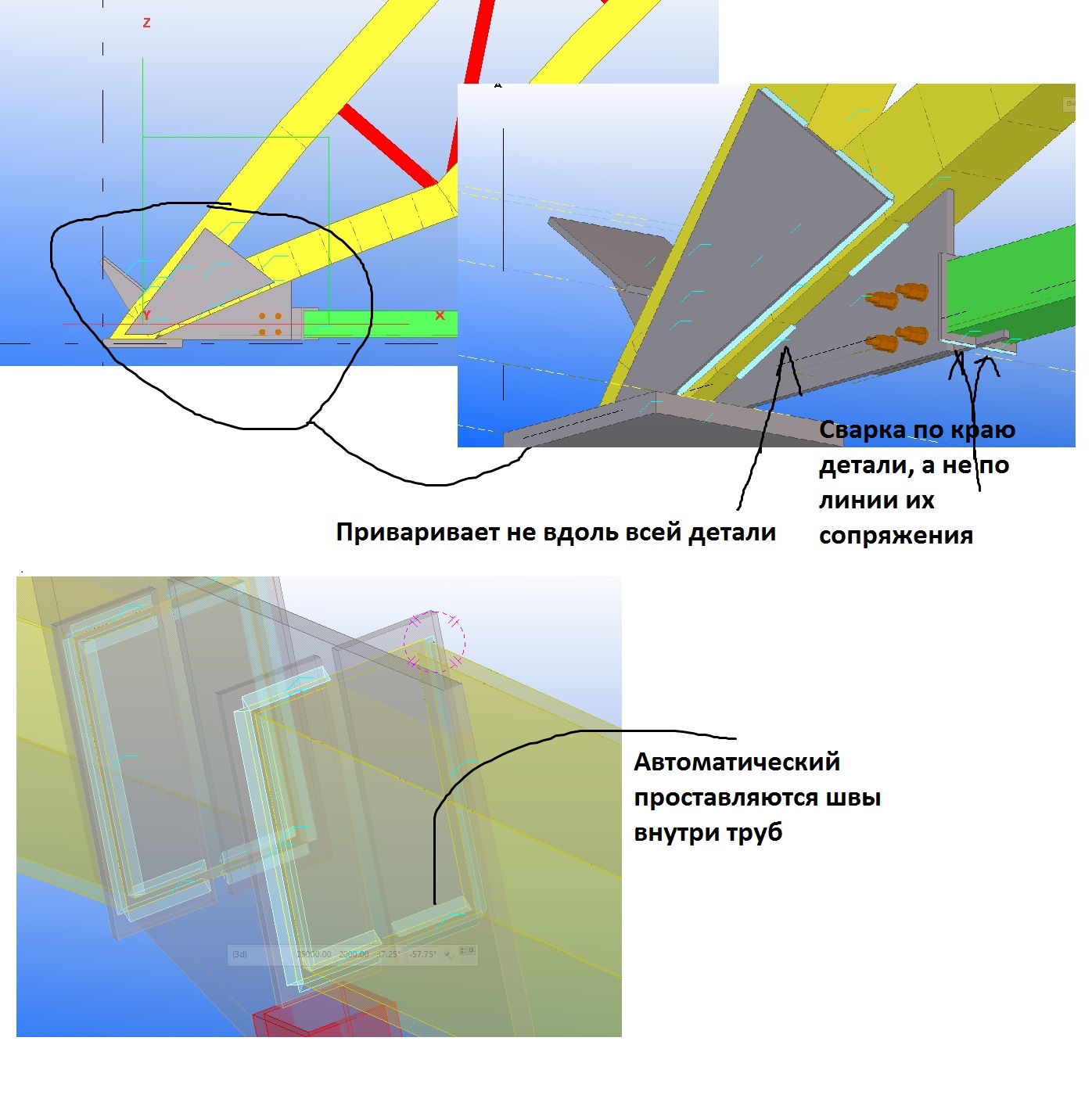

Появились некоторые вопросы по автоматическому проставлению сварки с помощью Weldapp.
1. При сопряжении пластинки и изогнутой балки, почему-то проставляются швы не по всей длине контакта. Балка образована путем объединения изогнутой и прямолинейной балок. Пластина подогнана к балки при помощи "обрезать деталь деталью".
2. Иногда появляется сварка по верху пластин, непонятно как она там оказывается.
3. Проставляются швы внутри труб, пока не разобрался, какие настройки за это отвечают.
Постарался все отобразить на приложенном изображении.
Заранее спасибо за помощь!

1) Сделать программу которая расставляет сама сварки в модели абсолютно точно невозможно.
На это есть много причин.
Мы стараемся сделать процесс максимально удобным и быстрым.
2) Создать шов по ломанной линии.
В видео инструкции это есть. Обязательно посмотрите полностью.
3) Алгоритмы прорисовки сварки мы постепенно дорабатываем.
4)Проверьте точность прорисовки деталей. Возможно что то на что то залазит.
Я нарисовал такое же и у меня расставило правильно.

Про шов по ломанной линии понятно, спасибо за подсказку!
А для первого случая в моем сообщении, тогда лучше использовать шов по ломаной линии?

Для первого варианта необходимо именно по кругу. Так правильно.AndrejjerdnA писал(а):Про шов по ломанной линии понятно, спасибо за подсказку!

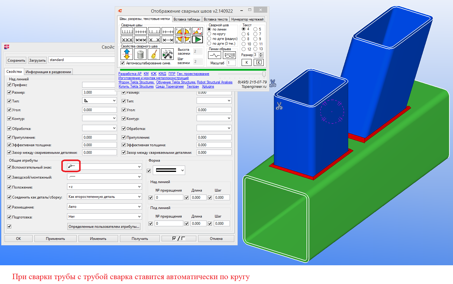

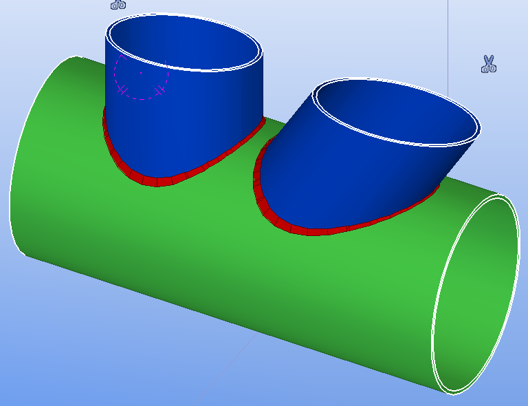

Так если обе детали от одной сварки трубы то сварка автоматом ставится по кругу.
Ну и учите что катет шва рассчитывается от толщин свариваемых деталей.
Разумеется текла читать мысли не умеет и что к чему приварено надо указывать.
