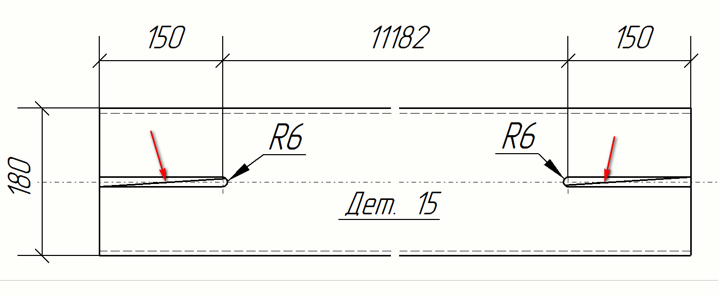

Непонятно, почему возникают лишние линии на чертежах пазов квадратной трубы. Кто в курсе проблемы?

скорее всего это символ вырезов/проемов деталей )) можно отключить в свойствах вида

meart писал(а): можно отключить в свойствах вида
можно поподробней?

свойства вида - атрибуты 2 - отображать символ отверстий/углублений
этоже можно отключить через свойства чертежа по кнопке вид

sfera04 писал(а):свойства вида - атрибуты 2 - отображать символ отверстий/углублений
вот спасибо!
