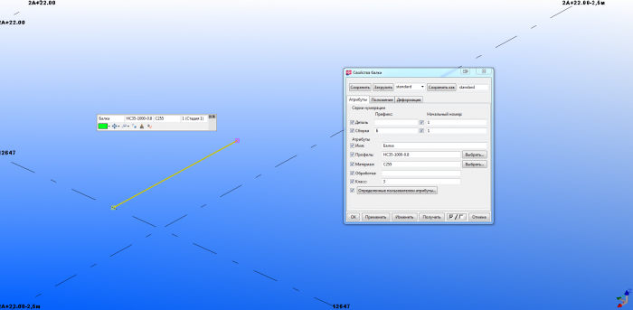

Добрый день. Проблема при использовании среды Topengineer. Не отображается профлист. Вместо него рисуется тонкая линия. В спецификации металла присутствует строка с профлистом, но масса нулевая. С остальными профилями всё нормально.
Текла 17, среда последняя.

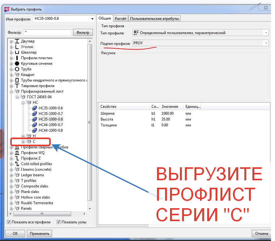

Сообщение meart » 16 сен 2014, 11:33
freshbox писал(а):Поставил Теклу 20. Такая же проблема.
в каталоге профилей у вас так написано в выделенном месте?
Нет, там написано "1Gen.Hexagon"

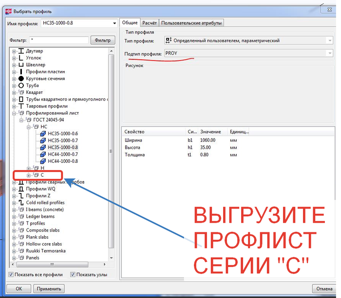

импортируйте этот файл в каталог компонентов и выберите вместо "1Gen.Hexagon" как на предыдущей картинке. после импорта в выпадающем меню появится "PROY", если он у вас там есть, то просто измените. После выбора подтипа профиля нужно нажать кнопку "обновить", "ок" и сохранить каталог профилей ;)
proy.7z
эскизный профиль в архиве

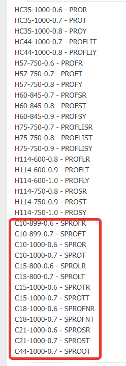

paps писал(а):Спасибо за объяснение что нужно подгружать профиля как компоненты. А может кто подскажет какому профилю профлиста соответствует конкретный файл *.uel ????
НС35-1000-0.6 - PROR
НС35-1000-0.7 - PROT
НС35-1000-0.8 - PROY
НС44-1000-0.7 - PROFLIT
НС44-1000-0.8 - PROFLIY
Н57-750-0.6 - PROFR
Н57-750-0.7 - PROFT
Н57-750-0.8 - PROFY
Н60-845-0.7 - PROFSR
Н60-845-0.8 - PROFST
Н60-845-0.9 - PROFSY
Н75-750-0.7 - PROFLISR
Н75-750-0.8 - PROFLIST
Н75-750-0.9 - PROFLISY
Н114-600-0.8 - PROFLR
Н114-600-0.9 - PROFLT
Н114-600-1.0 - PROFLY
Н114-750-0.8 - PROSR
Н114-750-0.9 - PROST
Н114-750-1.0 - PROSY
С10-899-0.6 - SPROFR
С10-899-0.7 - SPROFT
С10-1000-0.6 - SPROR
С10-1000-0.7 - SPROT
С15-800-0.6 - SPROLR
С15-800-0.7 - SPROLT
С15-1000-0.6 - SPROTR
С15-1000-0.7 - SPROTT
С18-1000-0.6 - SPROFNR
С18-1000-0.7 - SPROFNT
С21-1000-0.6 - SPROSR
С21-1000-0.7 - SPROST
С44-1000-0.7 - SPROOT
