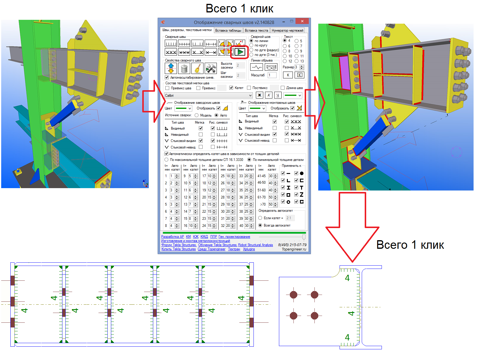

Сообщение Таран Д. А. » 28 авг 2014, 15:28

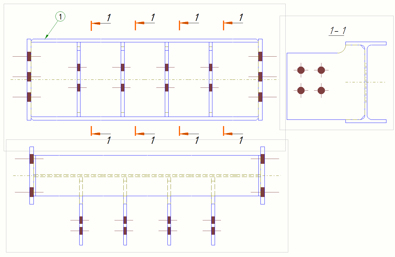

Новая функция weldapp!!
Теперь сварку можно ставить в модели автоматически 1 кнопка 1 нажатие и вся сварка в модели готова!
Размер катета подбирается автоматически исходя из настроек таблиц соответствия толщин деталей и катетов.
На чертежах сварка отображается в виде символов (штрихов и крестиков) автоматически.
phpBB [media]
Подписчикам обновление придет автоматически.
Теперь сварка расставляется в чертеже полностью автоматом, ПРОРИСОВЫВАТЬ СВАРКУ ТВЕРДОТЕЛЬНО НЕ НАДО!!!!
Пример работы.
Функция уже доступна пользователям среды Topengineer
Сварка в модели стоит на угад (только для объединения в сборку)
(приложение будет игнорировать ее и расставлять заново за исключением сварки поставленной по ломаной линии)
ВНИМАНИЕ !! Tekla Structures нужна 19.1 и выше в старых работать не будет там нет таких функций сварки.

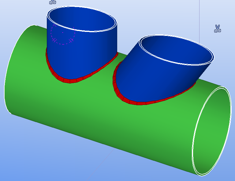

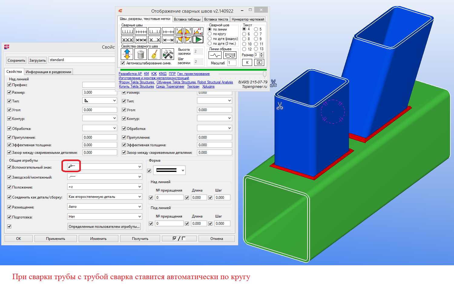

Улучшена работа приложения для сварки ферм из труб.
Теперь при сварки трубы с трубой сварка ставится автоматически по кругу

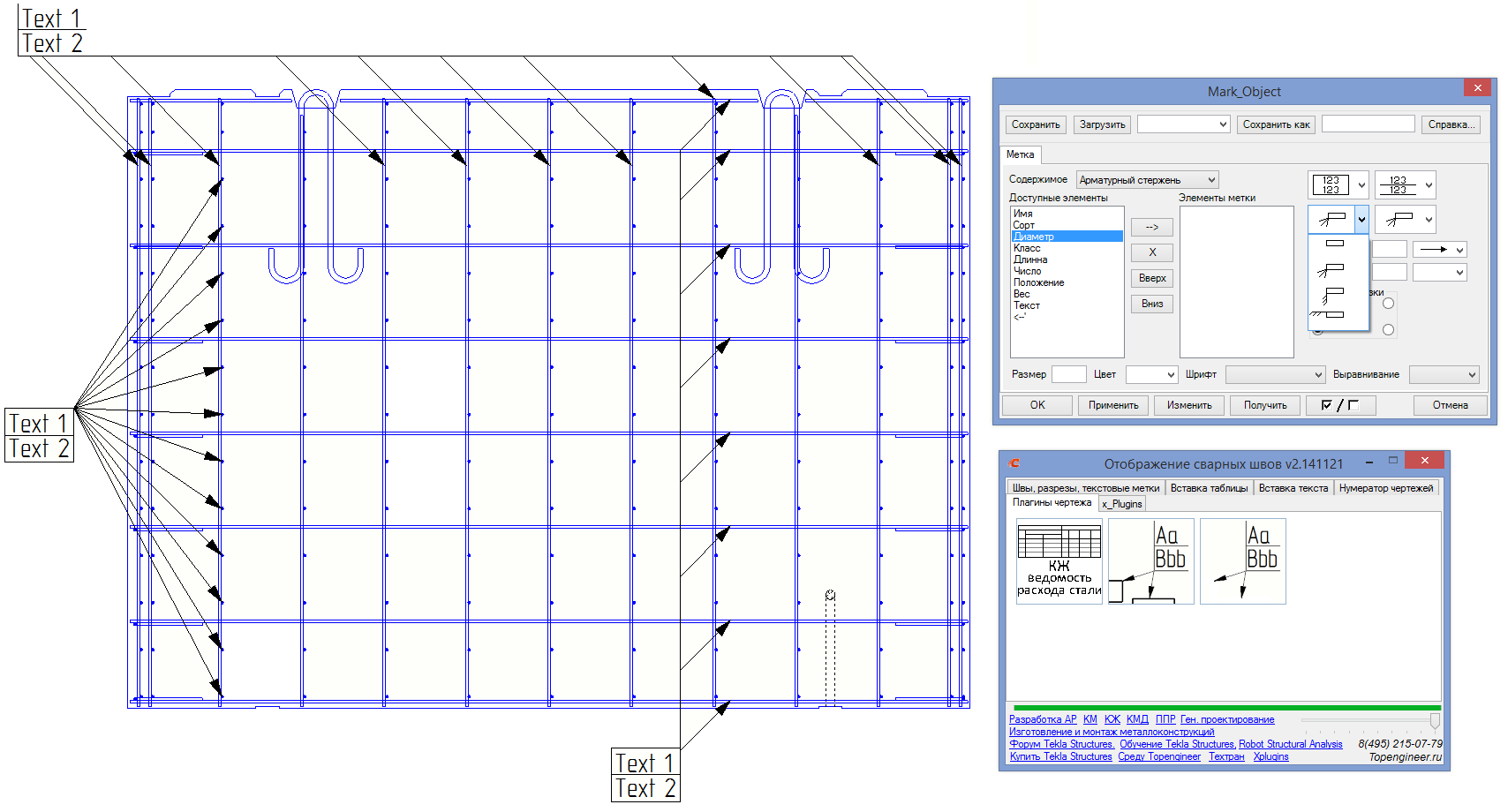

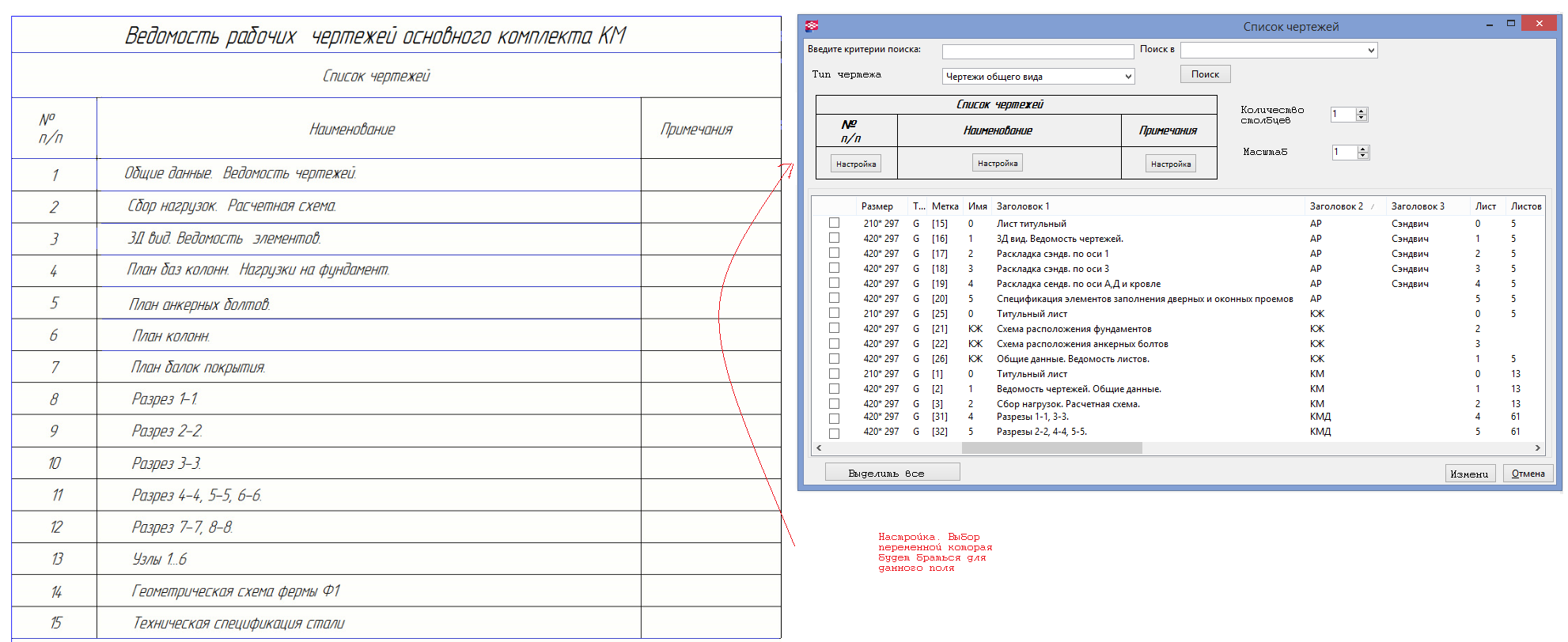

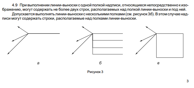

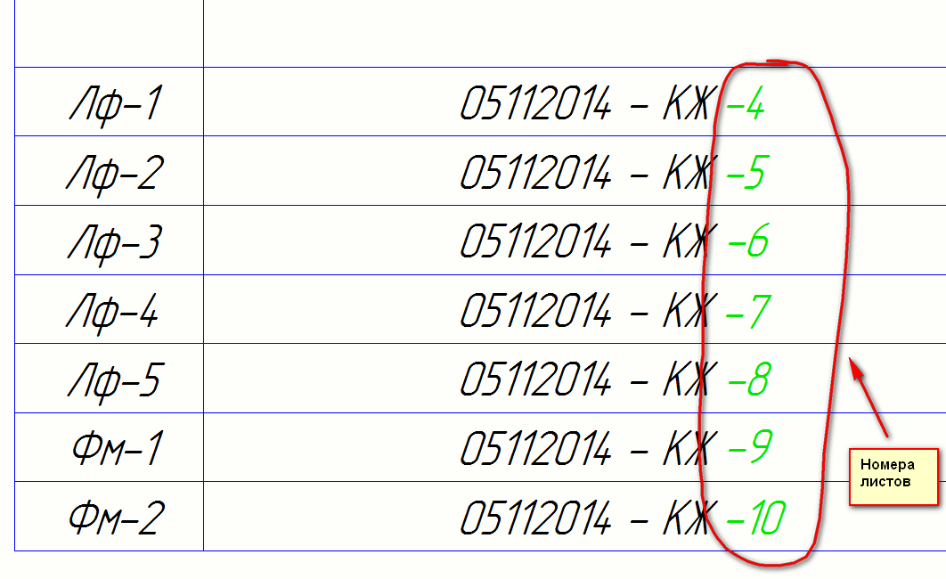

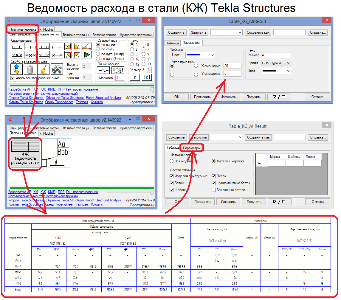

Ведомости для КЖ
Новые мультивыноски. Любое количество стрелок и полок.

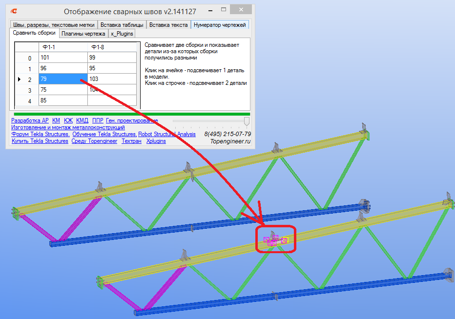

В приложение weldapp добавлена функция, позволяющая найти разницу в двух сборках Tekla Structures.
Приложение является бесплатным.
Скачать тут http://topengineer.ru/programms/weldapp
1) Запустить приложение
2) Открыть закладку ‘Сравнить сборки’
3) Выберите рамкой 2 сборки которые необходимо сравнить.

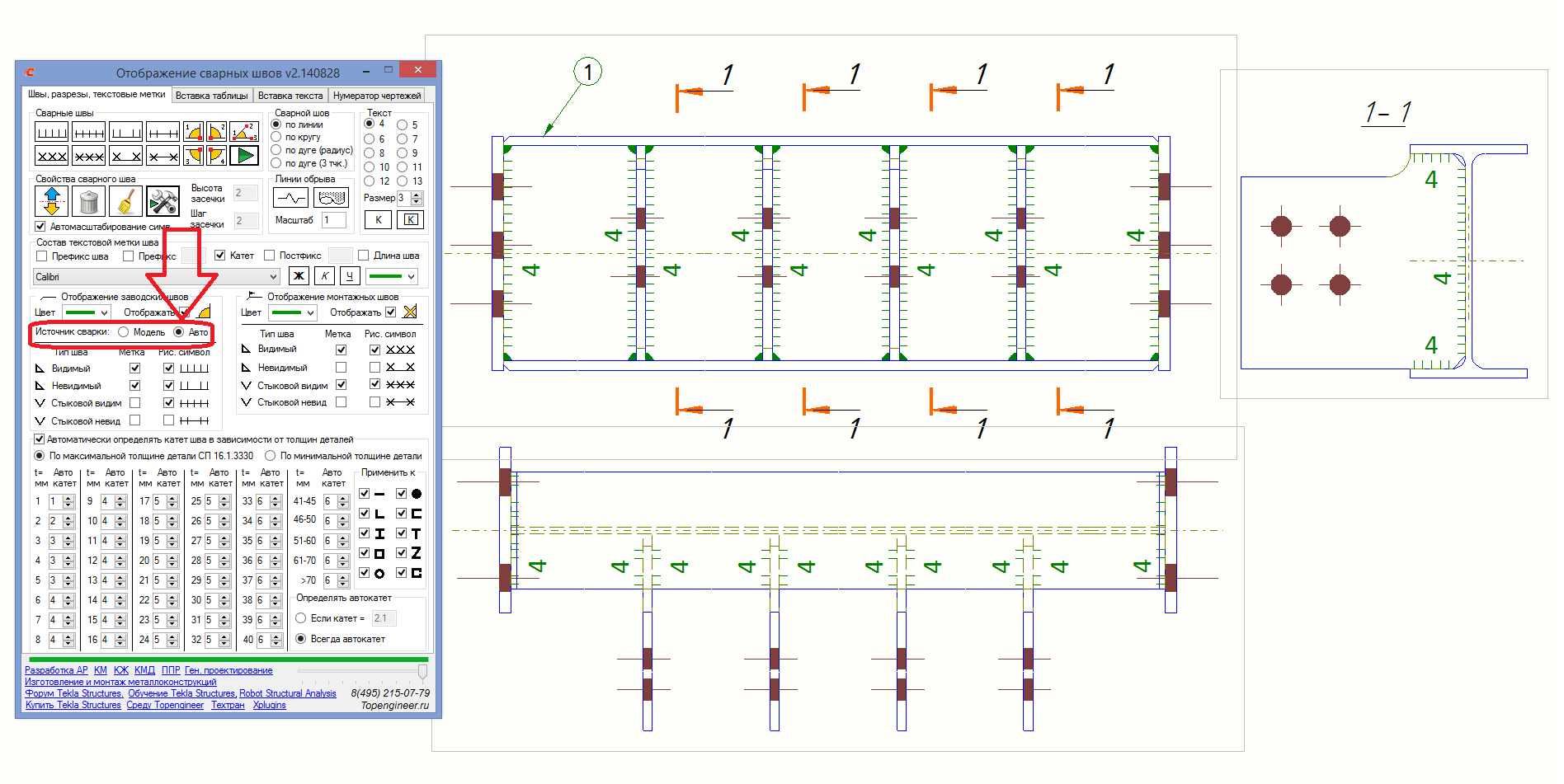

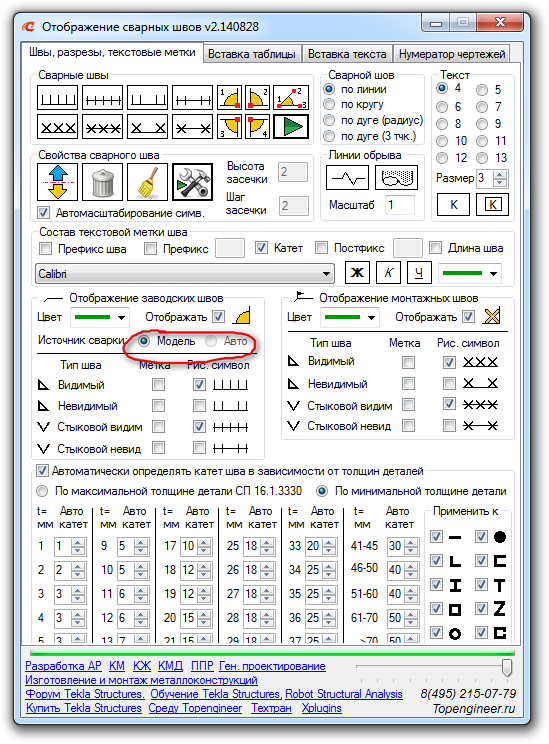

aprots1981
Сообщения: 37
Re: Ура!! Новый Weldapp!!

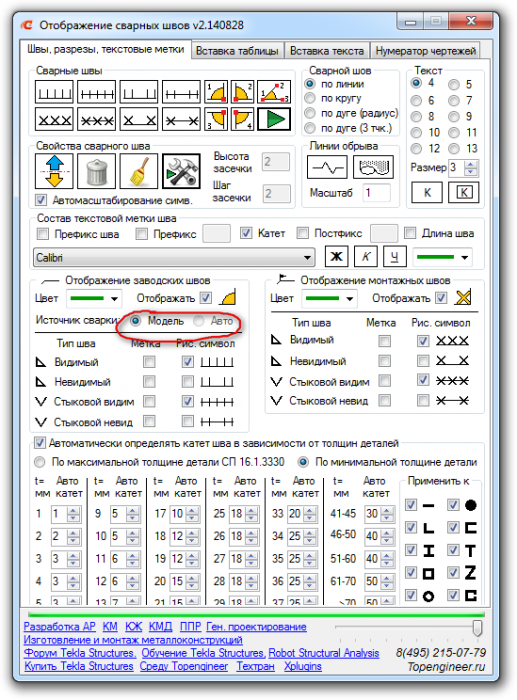

Сообщение aprots1981 » 29 авг 2014, 20:58
Не активен выбор "Источник сварки" авто, с чем связано, какие соображения?
Alex
Сообщения: 236
Сообщение Alex » 29 авг 2014, 21:28
кнопка "авто" доступна для тех кто купил среду

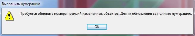

Сообщение Таран Д. А. » 30 авг 2014, 12:13
Перед выходом из чертежа сварка в модели возвращается на место так что перенумерация должна быть безболезненная.
Скоро доделаем чтобы weldapp чтобы сварка ставилась именно в модели тогда никаких перенумераций не надо будет.
Хотя я пробовал у меня и так все отлично работает, куда как лучше чем руками расставлять.
Это реальный шаг к повышению производительности.

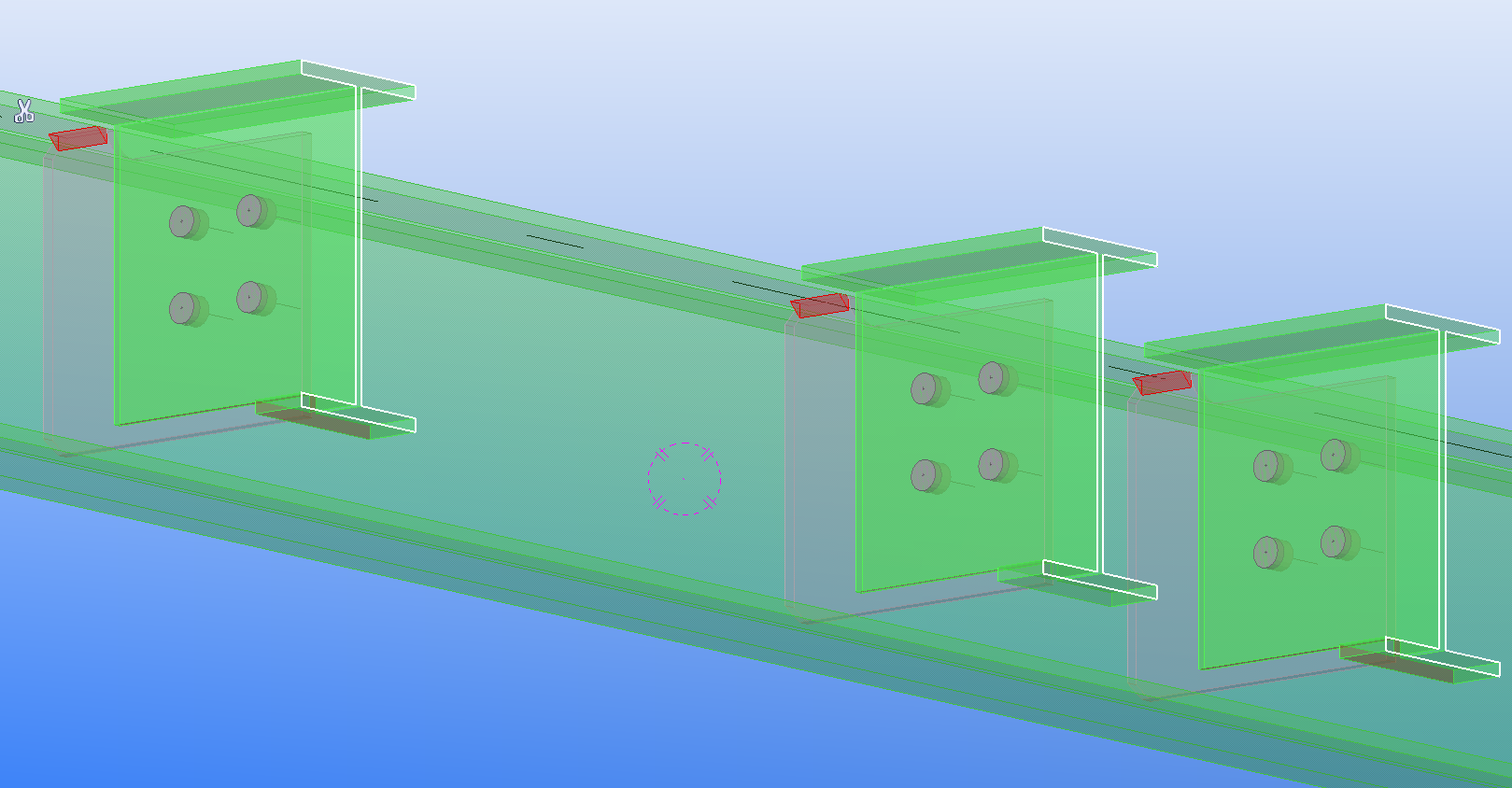

Сообщение Таран Д. А. » 02 сен 2014, 12:36

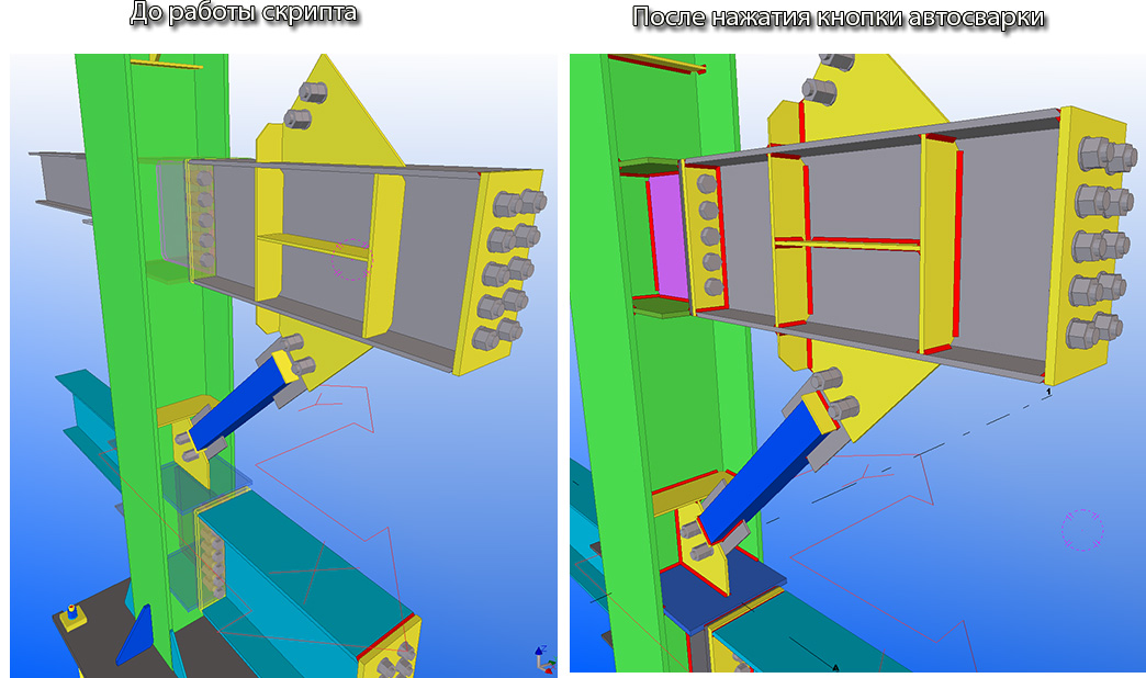

Скоро будет доступна новая версия с возможностью прорисовки сварки в модели в автоматическом режиме
Сообщение Таран Д. А. » 04 сен 2014, 13:33
Пример работы новой функции 1 клик и никаких проблем :)
Сообщение CuPo>I<a » 04 сен 2014, 13:46
а как эта картинка связана с любимой Дмитрием Тараном темой об использовании компонентов (даже для уникального соединения)? ;)
Сообщение Таран Д. А. » 04 сен 2014, 14:15
CuPo>I<a писал(а):а как эта картинка связана с любимой Дмитрием Тараном темой об использовании компонентов (даже для уникального соединения)? ;)
Нет.
Все сваривается реально само.
Можно сварку вообще не использовать а просто объеденять детали в сборку,
Сварка расставиться сама.
Некорректно поставлена в модели сварка тоже удалится сама.
Так что сваривайте наугад потом 1 кнопка и вся сварка на месте.
На сварных балках работает тоже.

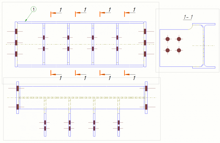

Сообщение Арсен А. Э. » 04 сен 2014, 16:16

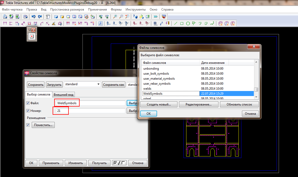

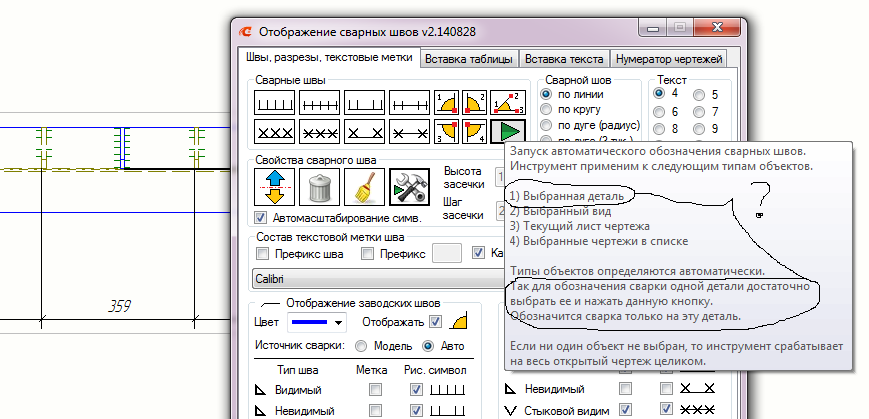

Всем добрый день, вопрос по простановки сварки на конкретно указанную деталь в чертеже. Будет ли работать функция выделенная на прикрепленной картинке? очень интересная функция, не пришлось бы обновлять швы всего вида из-за одной фасонки!

Сообщение Таран Д. А. » 06 окт 2014, 08:35

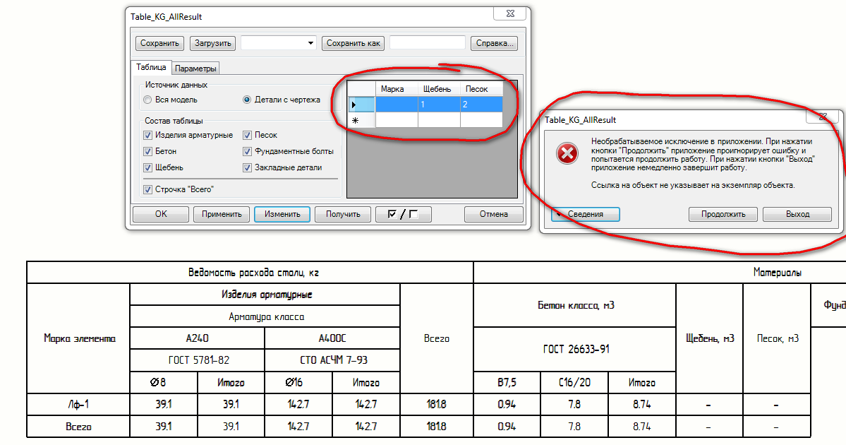

RHSY писал(а):Можно подробнее о функциях.
1) При вставке текста добавится текстовый редактор.
2) Добавится ведомость расхода стали КЖ
3) Поддержка нескольких языков
4) ПРочее

Ведомость расхода стали по ГОСТ?
И что входит в прочее?
Именно по ГОСТ (горизонтальная)
в прочее скорее всего войдет многоуровневая выноска и с возможностью иметь много указателей.
Пока прорабатывается ТЗ

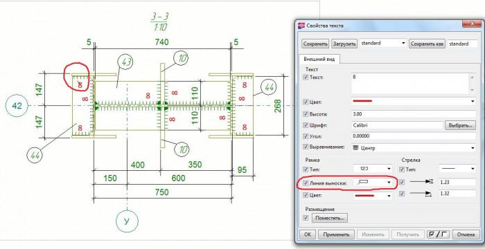

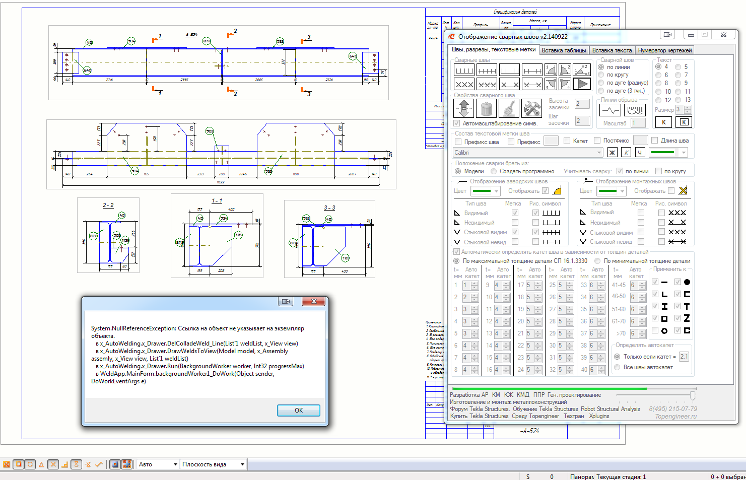

Сообщение alstey » 14 окт 2014, 11:08
Было бы очень неплохо, чтоб weldapp работал и в общих видах. Для КМ и узлов в монтажках КМД было бы удобно, коль переходим на моделирование швов в модели...
Сообщение Таран Д. А. » 14 окт 2014, 11:33
alstey писал(а):Было бы очень неплохо, чтоб weldapp работал и в общих видах. Для КМ и узлов в монтажках КМД было бы удобно, коль переходим на моделирование швов в модели...
Он работает просто вид надо выбирать.

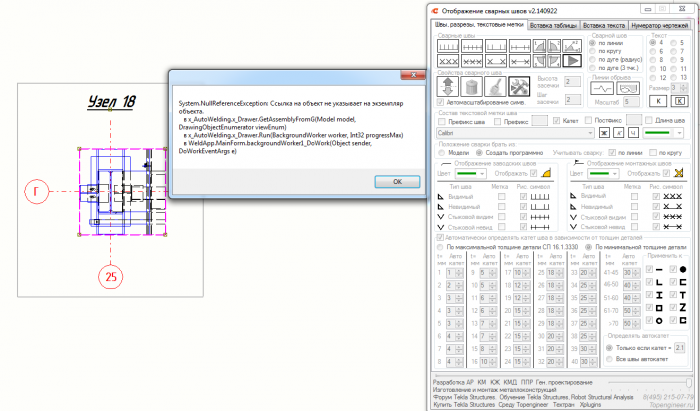

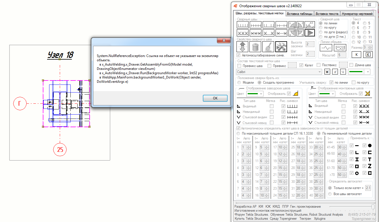

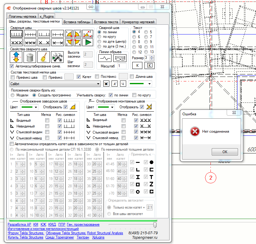

Сообщение alstey » 14 окт 2014, 12:11

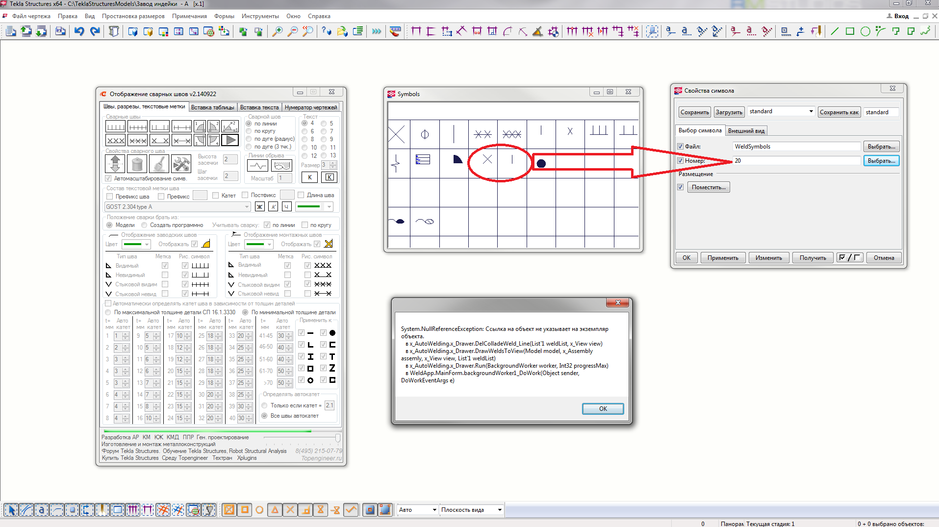

Вот что происходит
Сообщение Таран Д. А. » 14 окт 2014, 13:14
alstey писал(а):Вот что происходит
1) Попробуй отключить пока автокатет
2) Не создавай сварку из чертежа обязательно бери ее готовой с модели.
А сварку генерь тоже там. Так что убери создавать программно и поставь брать из модели.
3) Видео смотреть обязательно с начала и до конца. :ugeek:

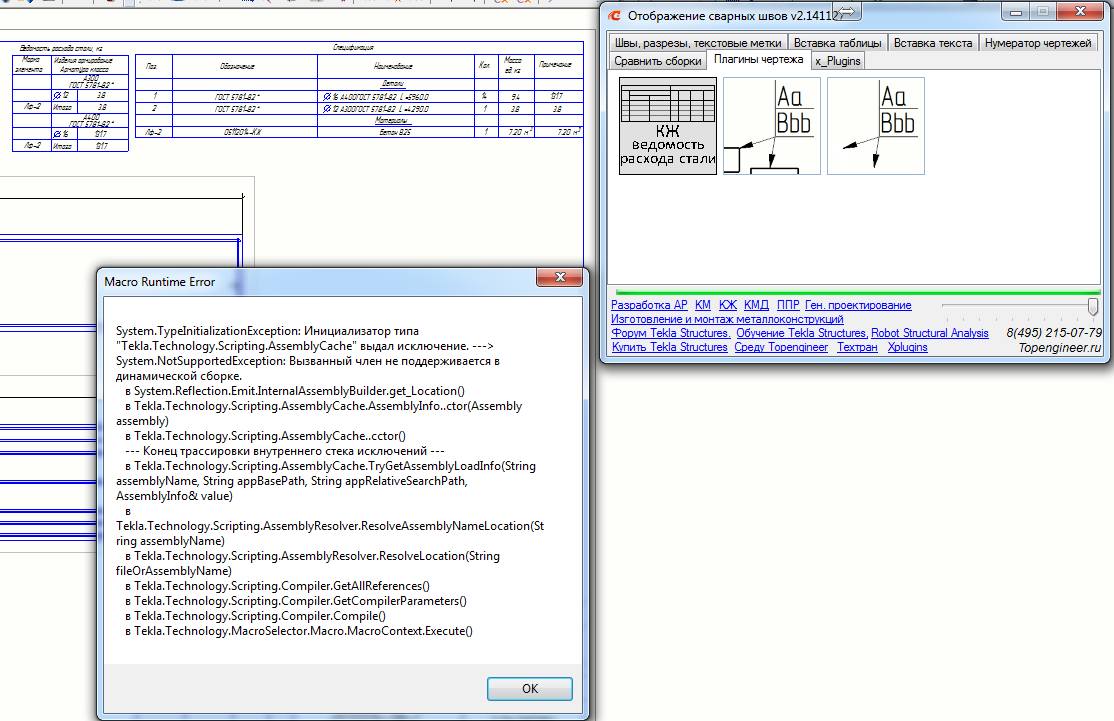

freshbox
Сообщения: 36
Регистрация: 11 ноя 2013, 00:10
Сообщение freshbox » 15 окт 2014, 19:41
Такая же проблема. Ничего не помогает.
freshbox
Сообщения: 36
Сообщение freshbox » 16 окт 2014, 22:18
Вот такая ошибка вылетает.
Сообщение Таран Д. А. » 17 окт 2014, 07:33
Попробуй отключить автокатет.
freshbox
Сообщения: 36
Сообщение freshbox » 18 окт 2014, 07:14
Таран Д. А. писал(а):Попробуй отключить автокатет.
Попробовал. Не помогло.

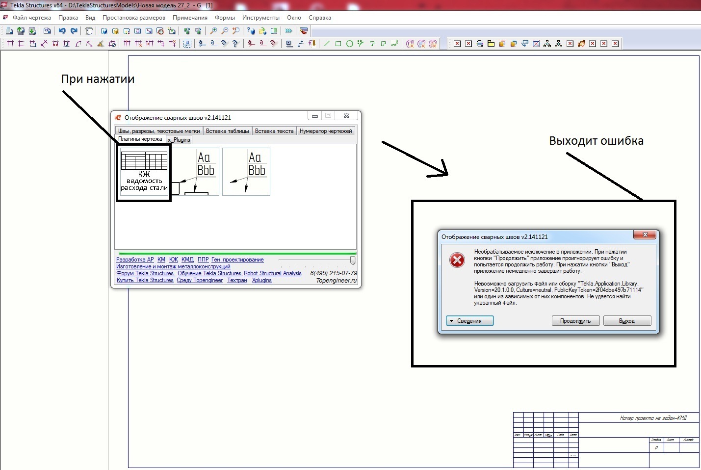

Павел Н.
Сообщения: 9
Регистрация: 29 янв 2012, 11:03
Сообщение Павел Н. » 23 окт 2014, 12:50

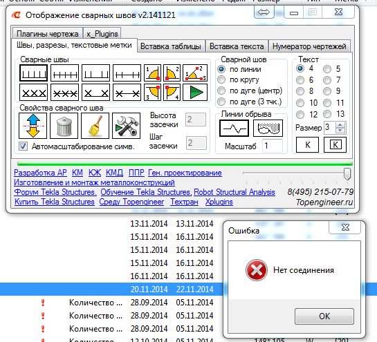

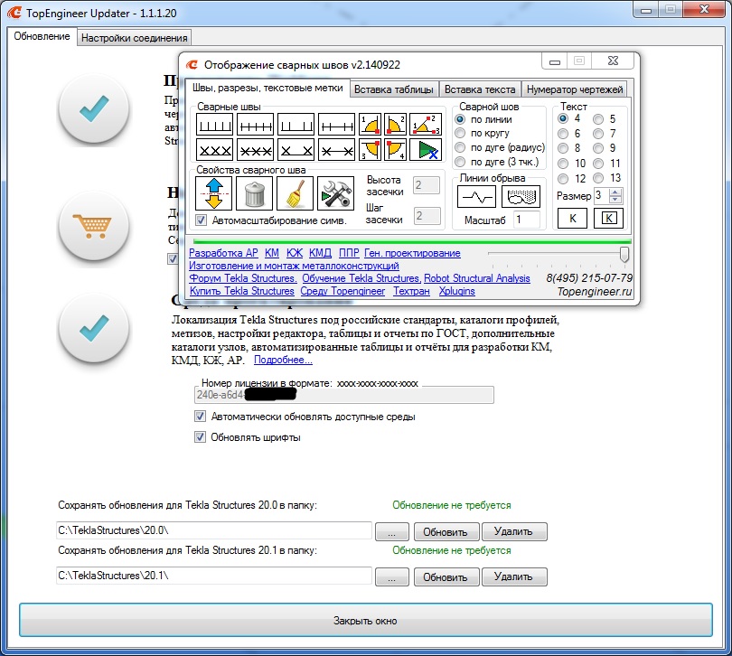

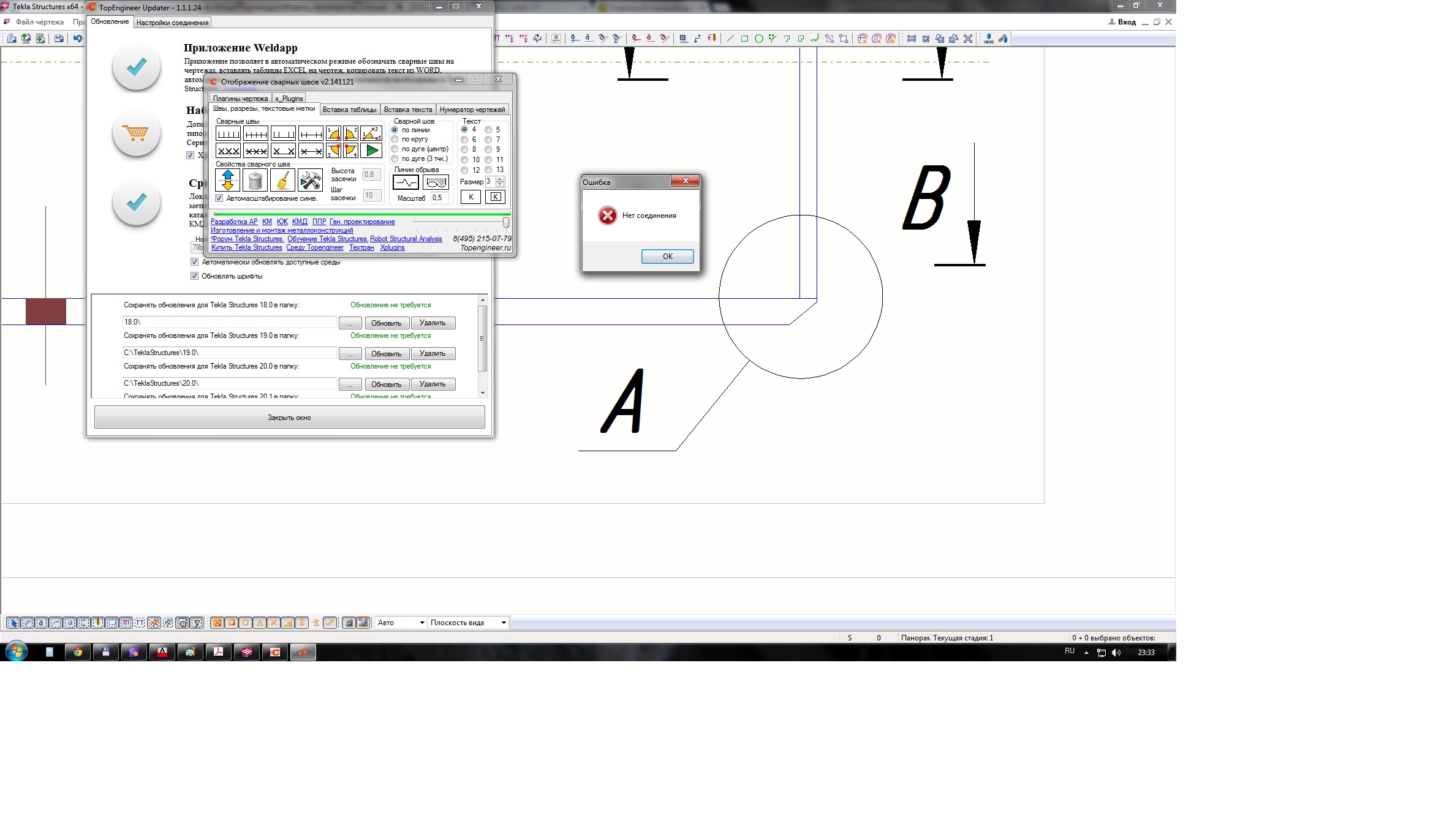

Добрый день, коллеги!
Обратился сперва в службу поддержки topengineer. Три дня молчания после отсылки "окна отладки", где все адреса доступны и не режутся брандмауэром.
Когда только запустили weldapp c автоматической простановкой сварки - все работало отлично. Сварка рисовалась в модели на Ура!
Теперь появился вопрос: номер лицензии Updater'ом принят, но приложение weldapp этот факт полностью игнорирует. Уже переустановил и апдейтер, и weldapp - результат нулевой и виден на скрине.
Как объяснить программе, что все ОК?

Сообщение storm » 23 окт 2014, 16:30
Павел Н. писал(а):Добрый день, коллеги!

Сообщения: 9
Сообщение Павел Н. » 24 окт 2014, 10:10
В нашем здании случился пожар, практически на пару дней выпали из работы. Всё починили.
Спасибо.

freshbox писал(а):Вот такая ошибка вылетает.
Так нашли решение данной проблемы или нет у меня та же беда :cry:

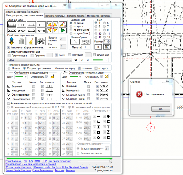

В модели работает прекрасно! На чертежах расставляет длины и катеты швов без проблем. А вот реснички категорически отказывается рисовать :(
freshbox
Сообщения: 36
Сообщение freshbox » 29 окт 2014, 14:30
Решения проблемы нет. По словам других пользователей, при отключенном автоматическом обновлении среды такая проблема не возникает.
Сообщение Таран Д. А. » 29 окт 2014, 15:13
Переустанови апдейтер все появится.
У тебя просто не скопировались символы швов. Никакое отключение от обновления тут не поможет.
Надо просто переставить от имени админа. И отключить фаервол и защитника виндоус.
Все будет работать.

@ндрей писал(а): В модели работает прекрасно! На чертежах расставляет длины и катеты швов без проблем. А вот реснички категорически отказывается рисовать :(
Если программа отрабатывает без ошибок, то нужно проверить есть ли в вашей среде файл с символами сварки
Сообщение Таран Д. А. » 29 окт 2014, 15:31
Если символы не скопированы значит что то пошло не так.
Могло еще что то не скопироваться. Лучше переставить.

Как сделать, чтобы катеты проставлялись без линий выноски? потом приходится их выбирать и отключать эти линии.
Сообщение Таран Д. А. » 30 окт 2014, 09:12
Eghor писал(а):Как сделать, чтобы катеты проставлялись без линий выноски? потом приходится их выбирать и отключать эти линии.
В свойствах чертежа в настройках сварки отключи всю и нажми применить

Нет. я имею в виду катет, который ставит weldapp - там цифра ставится с линией выноски. я потом все катеты выбираю и убираю линию выноски в свойствах. можно ли сделать, чтоб катет ставился сразу просто числом, без дополнительных линий выноски?
Символ на месте. В ручном режиме работает сварка без проблем.

@ндрей писал(а):Символ на месте. В ручном режиме работает сварка без проблем.
Это не показатель, там применяется разные номера. в файле WeldSymbols обязательно должны быть символы сварки под номером 20 и 21. Если у вас старый файл то там естественно этого нет.
@ндрей
Сообщения: 15
Регистрация: 04 сен 2012, 09:51
Сообщение @ндрей » 30 окт 2014, 13:58
Все на месте :(
Сообщение Таран Д. А. » 30 окт 2014, 14:35
@ндрей писал(а):
Все на месте :(
Там добавляли новые символы. Посмотри по дате создания файла.
Сообщение Таран Д. А. » 18 ноя 2014, 13:36
Эту ошибку исправили.
Проблема была в том что отключены все типы меток.
По идеи если они были не нужны из надо было отключать в швах.
Не подумали что и там захотят отключать.

Приветствую! как удалить с чертежа КЖ ведомость??? вставляется она по одному клику в новой функции Weld app (плагины чертежа)
Сообщение Таран Д. А. » 21 ноя 2014, 10:01
Правой кнопкой по ней и разбить

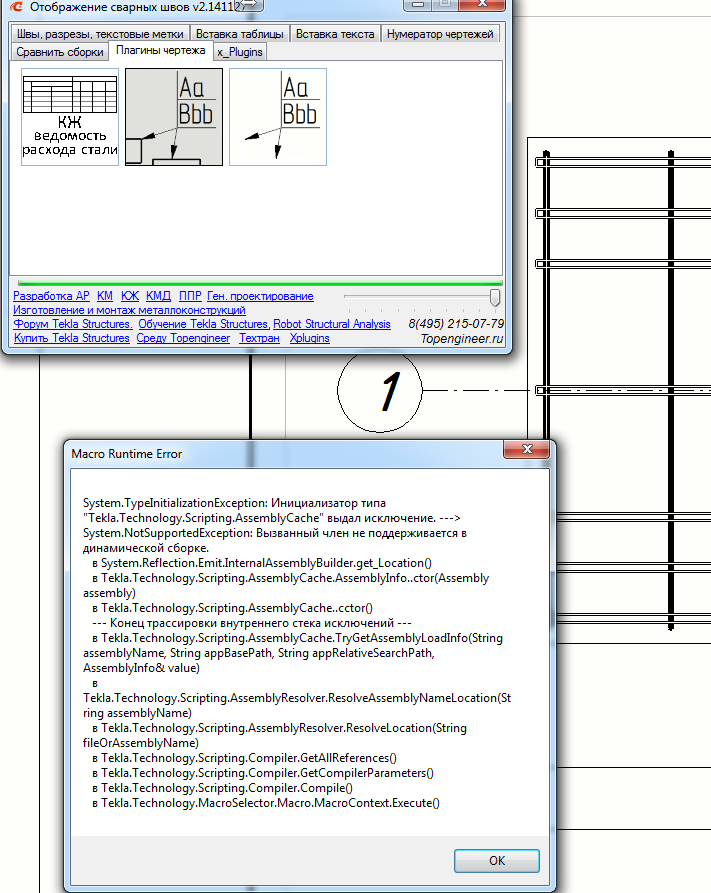

Сообщение alstey » 22 ноя 2014, 02:15
При попытке что-либо нарисовать вижу такое окно. Еще- перестала работать сварка на сборках автоматом (зеленый треугольничек).
Сообщение Таран Д. А. » 22 ноя 2014, 11:08
Варианта 2
1) Ты запустил на одном компьютере 2 теклы. Плагин не понимает к какой именно присоединиться
Выход. Надо открыть только 1 телку.
2) ТЫ запустил плагин не под ту версию. Внимательнее. :ugeek:
Сообщение alstey » 22 ноя 2014, 12:26
Таран Д. А. писал(а):Варианта 2
Специально перезагрузил винду. Текла одна. Запущен для рабочей 20 версии.
Сообщение Таран Д. А. » 22 ноя 2014, 12:59
Версия 20,0 или 20.1?
Сообщение alstey » 22 ноя 2014, 12:59
20.0

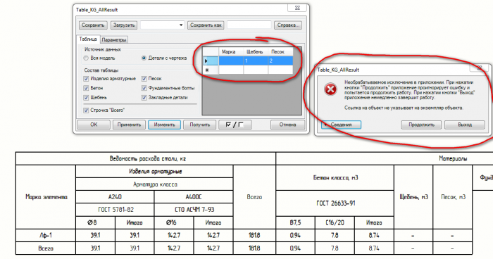

Какой файл надо добавить, при использовании возникает ошибка (см. приложение)
Заранее спасибо

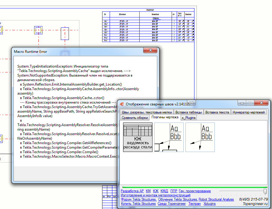

Сообщение alstey » 23 ноя 2014, 12:48
Не работает weldapp после последнего обновления. Сроки горят. Переустановка weldapp не помогает.
Lokcer
Сообщения: 36
Сообщение Lokcer » 23 ноя 2014, 13:18
Такая же ошибка возникает как и у Denis
+1 к вопросу
sfera04
Сообщения: 58
Откуда: Ukraine
Сообщение sfera04 » 23 ноя 2014, 13:45
Ошибка возникает только при вставке таблицы? сам велдапп работает?
какая у вас версия теклы и куда установлена сама текла?
paps
Сообщения: 118
Сообщение paps » 23 ноя 2014, 23:38
HELP !!!!!!!!!!!
У меня сегодня велд апп перестал работать (так же как у alstey)(((((((((((((((
Win 7x64. TS 20.0 . Перезагрузка не помогает

Сообщение Арсен А. Э. » 24 ноя 2014, 10:56
Привет все! присоединяюсь к выше сказанному, у меня тоже не работает :?

Сообщение storm » 24 ноя 2014, 11:04
Обновите среду, где-то вкралась ошибка, weldapp обновил.

Отличные новости. Это удобная штука. Вопрос, а не могли бы вы многострочные надписи выполнить таким образом чтобы текс писался и над выноской и под выноской. А то как то по еврейски всё над выноской.....
Сообщение Таран Д. А. » 24 ноя 2014, 17:56
Lokcer писал(а):Отличные новости. Это удобная штука. Вопрос, а не могли бы вы многострочные надписи выполнить таким образом чтобы текс писался и над выноской и под выноской. А то как то по еврейски всё над выноской.....
Там выбирается 4 направления (привязки)
Сообщение Таран Д. А. » 01 дек 2014, 10:59

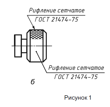

Просто в госте по середине не предусмотрено как раз.

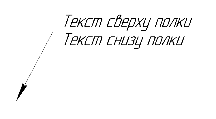

Сообщение alstey » 01 дек 2014, 11:18
Игрался- игрался, но сделать так не получилось.
Сообщение Таран Д. А. » 01 дек 2014, 14:36
alstey писал(а):Игрался- игрался, но сделать так не получилось.
В госте такого обозначения нет. :(
Сообщение alstey » 01 дек 2014, 16:35
а какой гост?
Сообщение Таран Д. А. » 01 дек 2014, 16:54
alstey писал(а):а какой гост?
Тут
2.316-2008.pdf
(151.62 КБ) 2012 скачиваний
Сообщение alstey » 01 дек 2014, 16:57
вот из госта
Сообщение Таран Д. А. » 01 дек 2014, 17:08
Сообщение alstey » 01 дек 2014, 17:49
Дима, так что с выноской?- по этому ГОСТУ именно так и показано.
Сообщение Таран Д. А. » 01 дек 2014, 23:50
Стрелочка из центра, стрелочка с краю, я по этому поводу не парюсь. :?
Каждое изменение стоит времени и денег.
Стараемся выбирать боле важные задачи.
Сей час ждем ведомость для чертежей.
Сообщение alstey » 01 дек 2014, 23:59
Таран Д. А. писал(а):Стрелочка из центра, стрелочка с краю, я по этому поводу не парюсь. :?
Посмотри с чего началась тема: я написал, что не выходит сделать текст над полкой и под ней. Ты написал, что не по ГОСТ-у это. Я открыл тот ГОСТ и из него вытащил картинку точно как я написал.
Сообщение Таран Д. А. » 02 дек 2014, 11:44
Вот такую думаю штуку надо сделать.
Пока макет в паинте. Принимаются пожелания.
Сообщение Таран Д. А. » 02 дек 2014, 11:49
Причина этой ошибки потому что у тебя стоит создать программно а не брать из модели. Создать программно тут надо миллиард сварки прорисовать.
Надо в модели ставить сварку а тут отображать готовую тогда все будет норм

Сообщение CuPo>I<a » 02 дек 2014, 13:59
Таран Д. А. писал(а): ...Сейчас ждем ведомость для чертежей.
Дак она уже давно с нами :)
http://youtu.be/JOiBAVLk1Ek
Сообщение Таран Д. А. » 02 дек 2014, 14:55
phpBB [media]
Бесплатно ее никто не даст. И не факт что за деньги дадут.
Причем она сделана замудрено. Мне лично показался интерфейс сложноват хотя и понятен.

Привет! что-то сравнение сборок как то не понятно работает. В модели выбираю у колонн детали, кликаю "сравнить", в списке появляются только главные детали сборки. Если сборки одинаковые то и вовсе списки пустые, только марки отображаются.

Арсен А. Э. писал(а):Привет! что-то сравнение сборок как то не понятно работает. В модели выбираю у колонн детали, кликаю "сравнить", в списке появляются только главные детали сборки.
Вот программа и показывает что у сборок разные главные детали. Номера у них разные?
Арсен А. Э. писал(а):Если сборки одинаковые то и вовсе списки пустые, только марки отображаются.
Все верно, ведь программа показывает только те детали из-за которых сборки разные.
Арсен А. Э.
Сообщение Арсен А. Э. » 02 дек 2014, 15:48
У них (колонн) практически все детали разные, но в списке показаны только главные

Сообщение alstey » 07 дек 2014, 13:46
что-то с ведомостью расхода стали
Сообщение Таран Д. А. » 07 дек 2014, 14:08
Вообще то она для чертежа общего вида
Сообщение alstey » 07 дек 2014, 14:19
там тоже
Сообщение alstey » 07 дек 2014, 16:52
то же с метками
Сообщение Таран Д. А. » 07 дек 2014, 22:16
Набери меня в скайпе
Нумерация железобетона
Сообщение alstey » 07 дек 2014, 22:34
Нумератор не видит чертежей "С". Можно добавить? И еще- в спецификации к схеме было бы хорошо ссылки на листы поставить (так положено).
Сообщение alstey » 13 дек 2014, 16:07
Вопрос ошибки решился переустановкой теклы. Вычислил, что при удалении, например, 18 версии теклы, weldapp для 20.0 перестает корректно работать. Помогает переустановка рабочего сервиспака. Заметил еще во что- в ведомости арматуры если добавить значения в щебень и песок- ошибка, если нажимаешь "продолжить"- вылет теклы. Что, вообще, задумывалось в окошке с маркой, щебнем и песком? Еще- не удается запустить ведомость чертежей.
Сообщение sfera04 » 13 дек 2014, 17:29
В столбец "Марка" нужно указать марку сборки для которой щебня нужно 1 м3 и 2м3 песка
Сообщение alstey » 13 дек 2014, 20:10
sfera04 писал(а):В столбец "Марка" нужно указать марку сборки для которой щебня нужно 1 м3 и 2м3 песка
Спасибо, работает. А как записывать фундаментные болты и закладные детали? И еще- если нужно, например, ГОСТ на арматуру и бетон другие?
