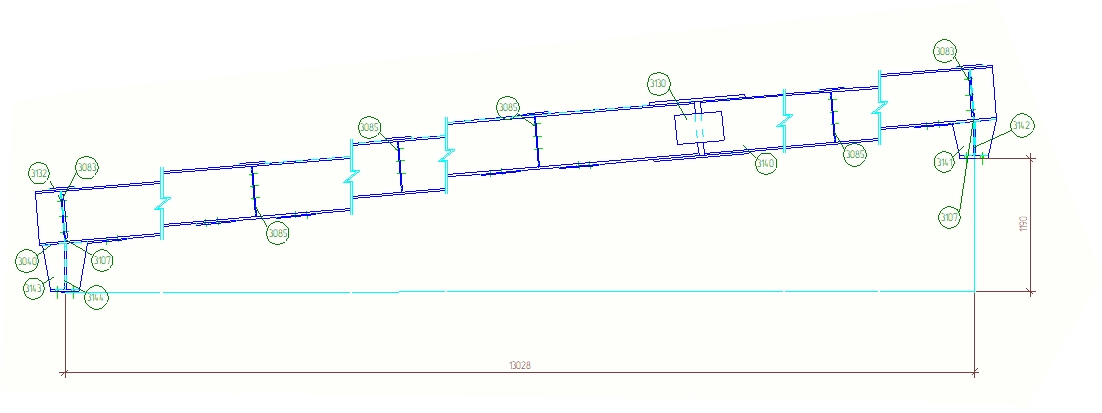

При усекании деталей основные линии - контур получают разрывы. Иногда основные линии выглядят как пунктирные. И вообще это некрасиво. А наклонные конструкции, которые необходимо показать в проектном положении становятся "ступеньками".
В чем необходимость этого. И так понятно, что на чертежах все усечено и уменьшено. Можно ли избавиться от данных разрывов при усекании. В моей организации рабочие в цехе действительно приняли основную линию за невидимую и просверлили отверстия не там, где нужно.

В настройках поставь минимальное расстояние. Я ставлю 0.1 мм На чертеже их не видно. Получается как одна прямая.

также в настройках можно убрать усечение вообще

Там есть возможность отключить усечение наклонных деталейNataAladin писал(а):Все равно не согласна и не понятно, зачем это придумано. Конечно же почти всегда усекаем на чертеже детали. И к тому же!!! Иногда этот разрыв находится именно там, где нужно что-то

Я знаю. Но ведь конструкции бывают такие огромные, что даже на А0 не помещаются: фермы, например. А связи нужно делать в проектном положении. Вот и получается на огромном листе палка (извиняюсь) наклонная,
по диагонали, и весь лист пустой.

Скинь скрин сборки на которой есть проблема будем думать.NataAladin писал(а):Я знаю. Но ведь конструкции бывают такие огромные, что даже на А0 не помещаются: фермы, например. А связи нужно делать в проектном положении. Вот и получается на огромном листе палка (извиняюсь) наклонная,
А связи не изображай в проектом положении. Это излишне и только мешает.
Монтаж происходит по монтажным схемам а не чертежам сборочным.
На монтаже сборочных чертежей вообще ни разу не видел.

Как убрать эти ступеньки в усечённой наклонной балке? Чтоб она была прямая.
