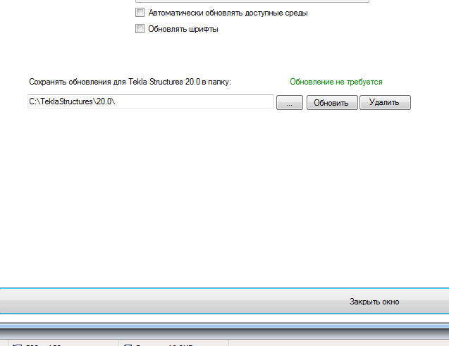

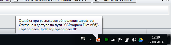

Сообщение alstey » 17 авг 2014, 12:25
периодически возникает надпись в трее о невозможности записать шрифт topengineer в program files. Отключение касперского не помогает. В настройках апдейтера галочки сняты.
Re: Проблема с записью шрифтов
Сообщение meart » 18 авг 2014, 06:16
нужно запустить апдейтер с правами администратора
Сообщение alstey » 18 авг 2014, 09:47
Запущен именно так
Сообщение Таран Д. А. » 18 авг 2014, 10:00
В обновлении исправим
