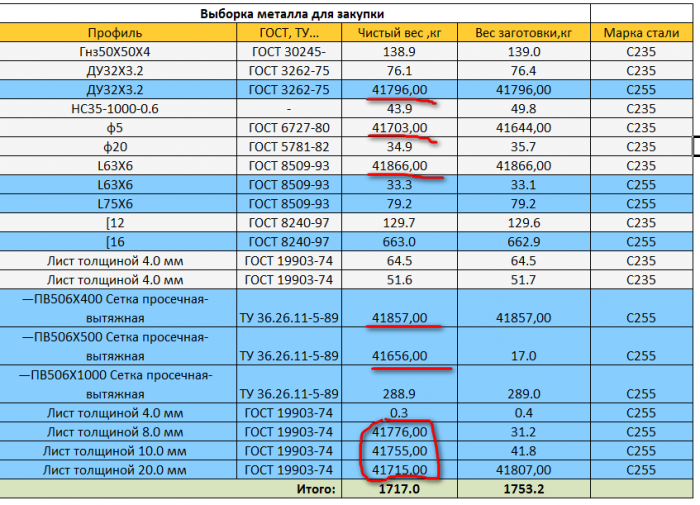

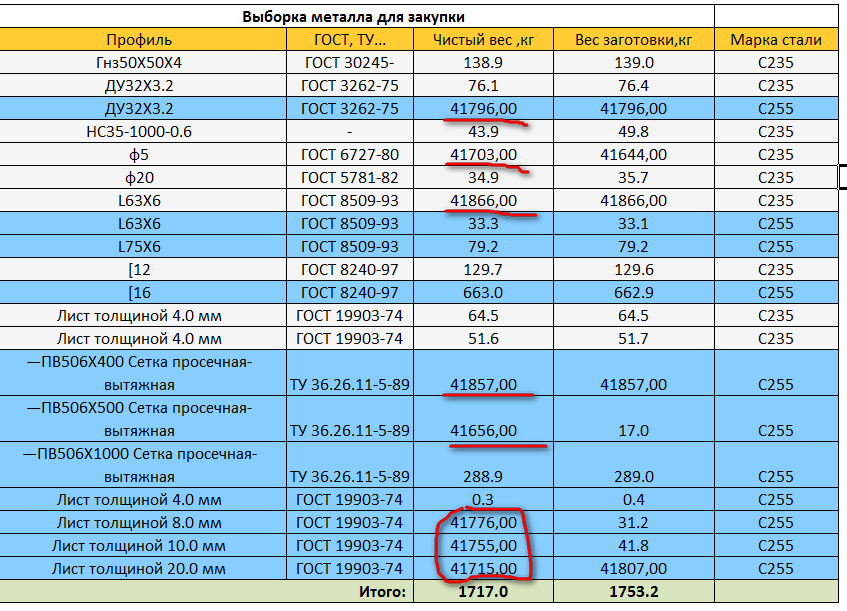

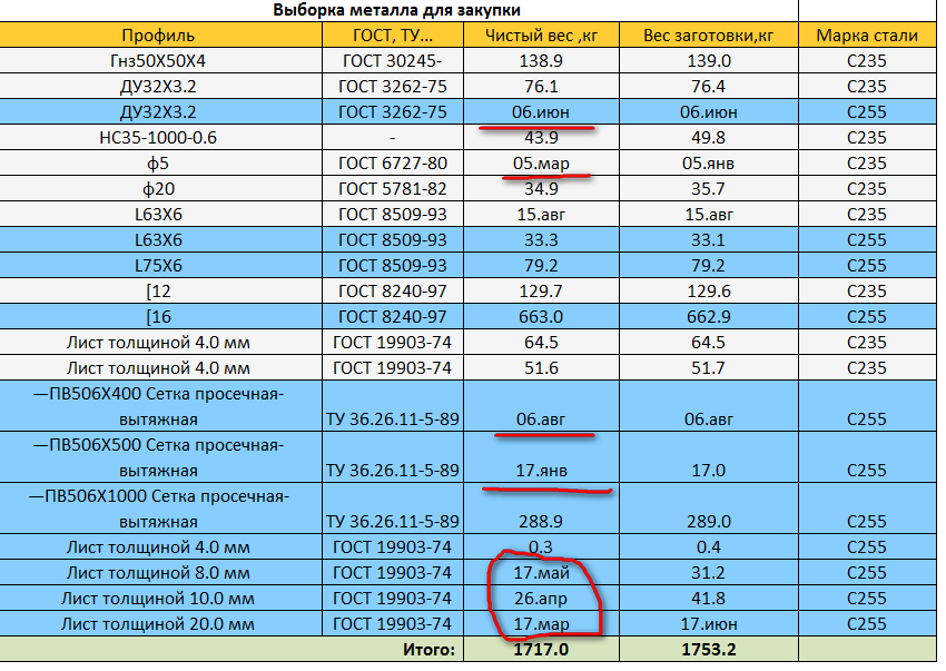

что-то не то происходит при формировании ведомости металла
Отчет при открытии в excel
После назначения ячейкам числового формата
Yuzer
Сообщения: 200
Откуда: Україна Харків
Re: ведомость металла
Сообщение Yuzer » 23 июл 2014, 06:42
Язык и региональные стандарты/дополнительно/разделитель целой и дробной части/поставить "точку".
Как конкретно в экселе изменить "запятую" на "точку" я не знаю....
Сообщение Таран Д. А. » 23 июл 2014, 12:06
Лучше поставить конечно формат даты другой.
А заменить можно CTRL+H
