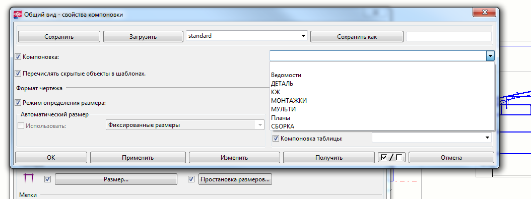

Список всех компоновок доступен теперь в любой роли. Список стал короче и понятнее.
Список компоновок КМ
Список компоновок КМД
Список компоновок КЖ

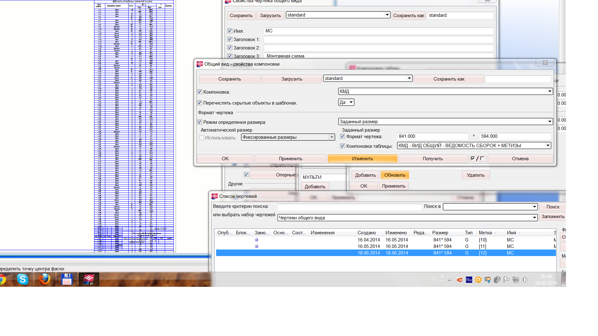

Ведомость на 1 сборку
Ведомость на все сборки
Новая компоновка для сэндвич панелей

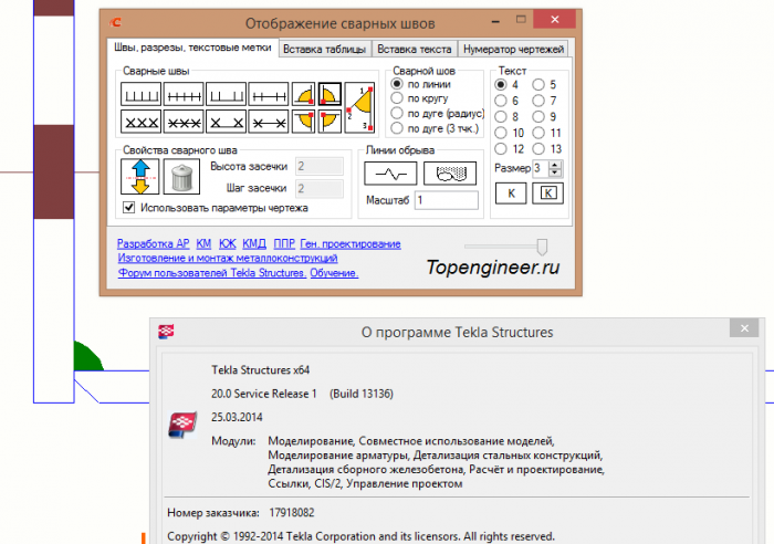

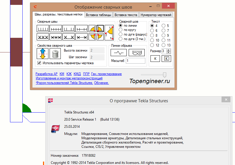

Добавлена опция для включения и отключения x_Plugins.
Новый weldapp позволяет проставлять символ шва в разрезе.

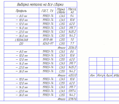

выборка на все сборки - 0,5+4,0+52,7 не равно 114,4
мужики! затрите уже наконец-то нолики в толщинах, там где они не нужны ;)

CuPo>I<a писал(а):выборка на все сборки - 0,5+4,0+52,7 не равно 114,4
ЗЫ кое-где затерли
Положено с ноликами так как листовая таль идет через 0,5 мм толщиной а не 1
Но реально 1.5 мм и 2.5 бывают
Иначе коса будет.

Таран Д. А. писал(а):Положено с ноликами
чего тогда в спецификации на марку без ноликов?
Таран Д. А. писал(а):Иначе коса будет.
2 условия (кратная 1 мм и не кратная 1 мм) и все ок
Таран Д. А. писал(а):Про расчеты так и не понял что ты имел ввиду.
Даешь выборку на ВСЕ сборки. Общий вес правильный, а вес по профилям - для одной сборки

Re: Мега обновление topengineer !!!
Сообщение Таран Д. А. » 10 июн 2014, 12:18

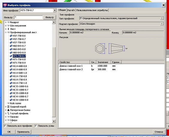

sanybod
Сообщения: 48
Сообщение sanybod » 10 июн 2014, 15:32
Добрый день. Спасибо за большой объем проделанной работы.

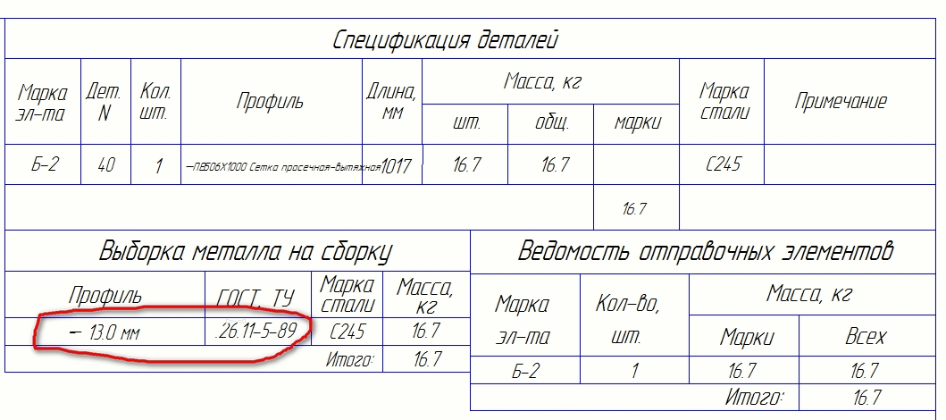

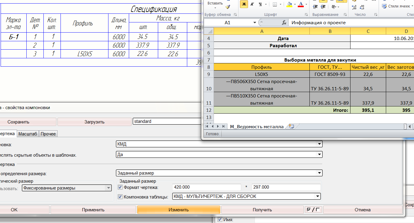

Подскажите как можно исправить отображение профиля —ПВ506X350. Я так понимаю название у него слишком длинное (—ПВ506X350 Сетка просечная-вытяжная). Может как-то можно сократить до —ПВ506X350? Как не тыкал не могу найти как это сделать. В название профиля он —ПВ506X350. так отображается данный профиль в компоновке таблиц КМД - Мультичертеж - для сборок
sanybod
Сообщения: 48
Сообщение sanybod » 10 июн 2014, 16:33
так же в Tekla Structures 20.0 не отображается не "текст на чертеже сборки" не "текст примечаний на чертеж сборочный" через "Определенные пользователем отрибуты" :(
Сообщение alstey » 10 июн 2014, 20:11
sanybod писал(а):Добрый день. Спасибо за большой объем проделанной работы.
А вот как отображается просечка на сборке

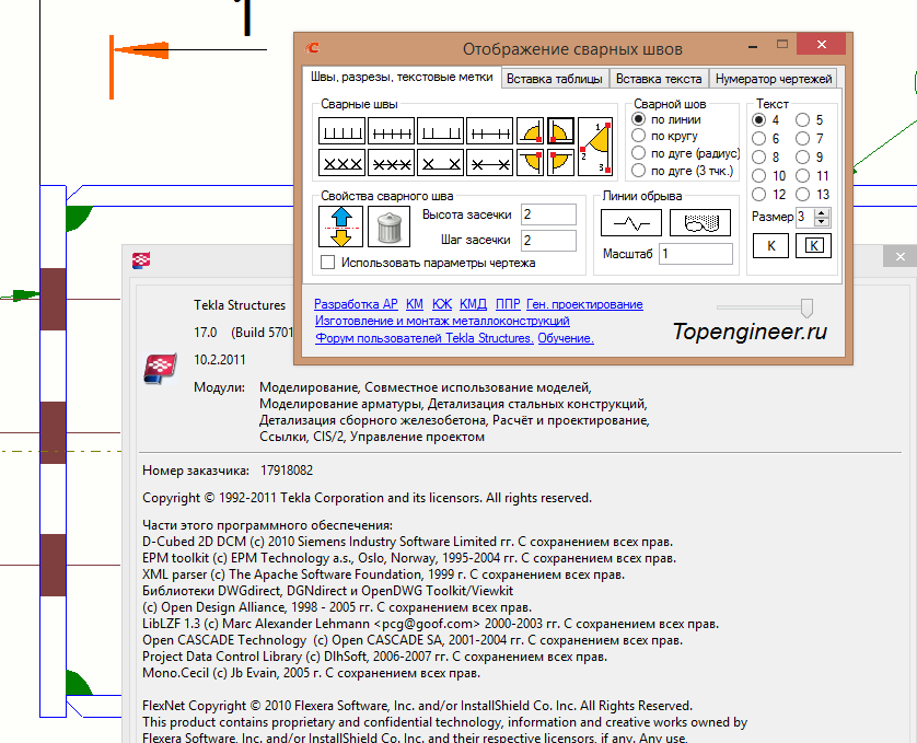

Таран Д. А. писал(а):Обновление залил.
Вот такая ситуация. Апдейтер переустановил заново.

Спасибо огромное что создаете шаблоны для мульти . мы их очень ждали.
но вот у меня в мульти металл считается вот так... а хотелось бы просто общий металл
выборка металла в мультичертеже.png (81.1 КБ) 40109 просмотров

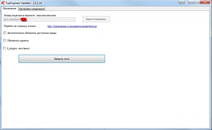

Сообщение alstey » 11 июн 2014, 10:55

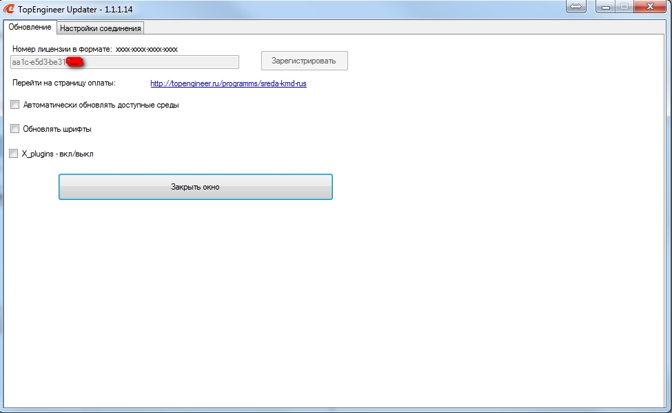

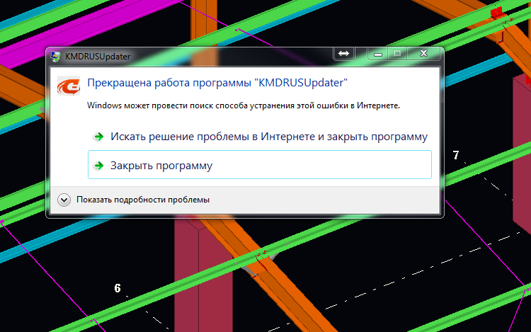

При запуске ошибка.
Сообщение Таран Д. А. » 11 июн 2014, 11:16
alstey писал(а):При запуске ошибка.
Пере установи новый http://update.topengineer.ru
Номер лицензии я на почту присылал ну или ту перепиши на листок
Сообщение Таран Д. А. » 11 июн 2014, 11:17
Номер лицензии я на почту присылал ну или ту перепиши на листок, только устанавливай по инструкции от имени администратора

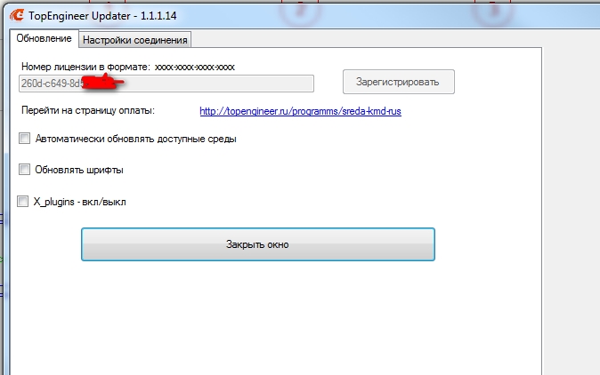

Сообщение alstey » 11 июн 2014, 11:47
Таран Д. А. писал(а):Пере установи новый http://update.topengineer.ru
Переустановил опять. Номер лицензии старый. Не работает.
Сообщение Таран Д. А. » 11 июн 2014, 12:04
Скажи почту я перешлю. Может у тебя где то еще она стоит.

Очень прошу поменяйте пока все компоновки в рабочих проектах на новые. Старые я удалю чтобы не было хлама.

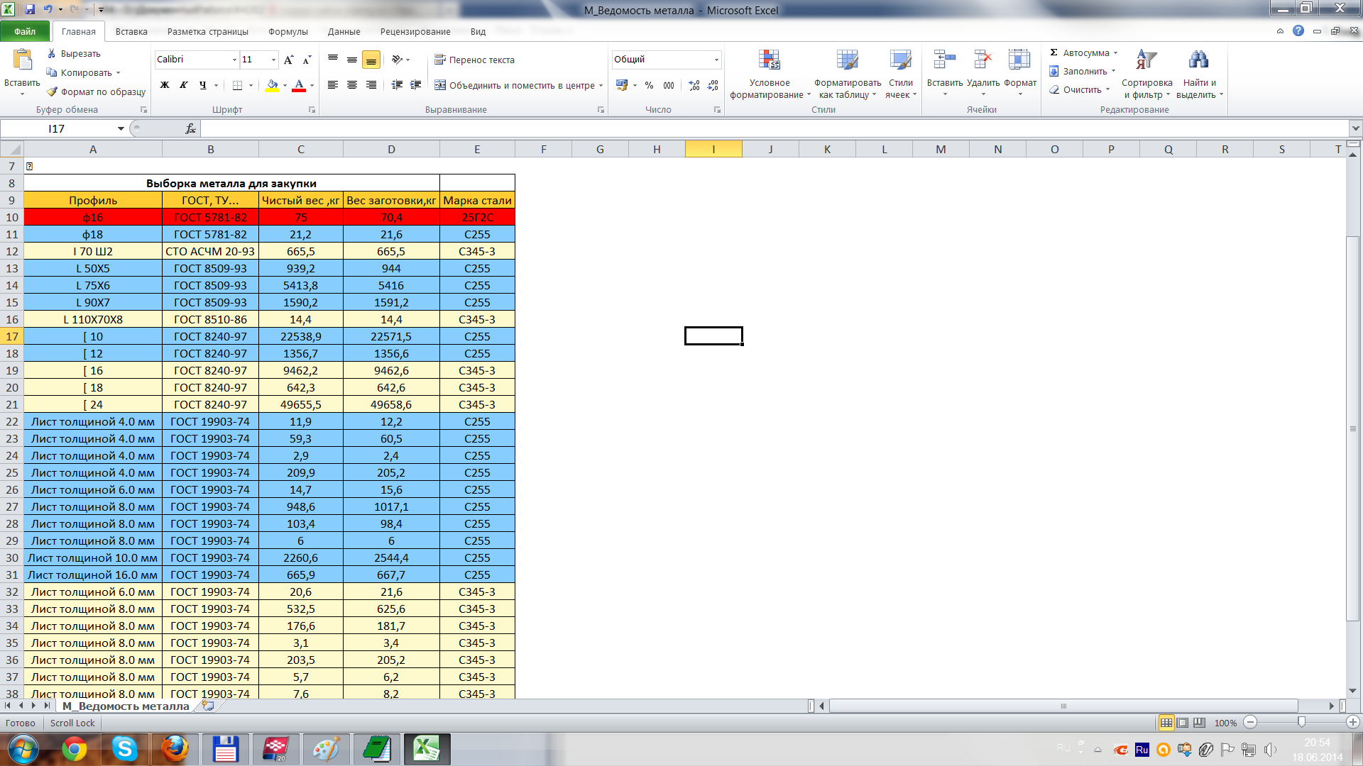

Сообщение sanybod » 18 июн 2014, 17:02
Доброе время суток!
Дима, есть "Выборка металла (без учета раскроя)", а как получить Выборку металла с учетом раскроя?
Что можно сделать что бы ведомость марок делилась на несколько столбцов (есть таблички в настройках чертежа>компоновка чертежа на несколько столбцов, но там нет колонки №листа)? И еще бы ведомость чертежей и было бы здорово!
PS Выборка металла для закупки.
Сообщение Таран Д. А. » 19 июн 2014, 09:55
sanybod писал(а):Доброе время суток!
1. Ведомость метала с раскроем и наплавкой никак. Так как они закупаются без наплавок а раскрой делают совсем не так.
2. Ведомость листов всего комплекта чертежей сделать можно в эксель и вставить на лист через наш плагн. Автоматом на листе невозможно из за устройства теклы. Находясь в чертеже невозможно обратиться к полному списку. Отдельно на отправочные марки можно.

При отключенной галочке "обновлять шрифты" шрифты все равно заменяет. Этого не нужно.
Сообщение Таран Д. А. » 04 авг 2014, 11:34
alstey писал(а):При отключенной галочке "обновлять шрифты" шрифты все равно заменяет. Этого не нужно.
Обновлятор будет скоро новый.
Постараемся исправить в кротчайшее время.
У меня вроде все работает корректно. Надо потестировать.

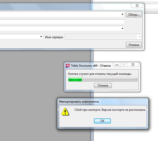

Приветствую
после последнего обновления среды
при создании модели вылезает такое сообщение
см. вложение
при создании модели.jpg (57.35 КБ) 37615 просмотров
ENGINEER
Сообщения: 115
Откуда: Хабаровск
Сообщение ENGINEER » 30 сен 2014, 07:55
версия теклы 18.1
Сообщение Таран Д. А. » 30 сен 2014, 08:18
причем тут среда?
ENGINEER
Сообщения: 115
Откуда: Хабаровск
Сообщение ENGINEER » 30 сен 2014, 13:15
в других версиях после последнего обновления таких сообщений нет

Сообщение Илья » 30 сен 2014, 14:09
Скорее всего компоненты, сделанные в среде Topengineer, созданы в версии Tekla выше 19. Поэтому, когда они подгружаются в модель, происходит эта ошибка.

Сообщение drpta » 10 авг 2015, 12:15
Вместо профлиста в профилях какая-то фигня, соответственно рисует только линию. Переустановил среду, ничего не изменилось. Что делать? Проект горит! Использую теклу 21.0 SR1.
pdimav
Сообщения: 243
Сообщение pdimav » 10 авг 2015, 14:15
Подтипы профилей нужно импортировать в модель.
drpta
Сообщения: 21
Регистрация: 07 сен 2012, 20:03
Сообщение drpta » 10 авг 2015, 17:52
А откуда их импортировать?
Заметил, что в моделях, созданных а 20 версии все работает. Создаю новую модель в 21 версии - не работает. Т.е. все профили есть кроме профлиста.

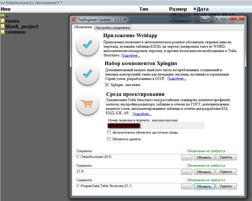

Сообщение alstey » 18 ноя 2015, 16:50
DrBianko писал(а):Добавлена среда для 21.1
Папка topengineer в Environments не появляется
Сообщение DrBianko » 18 ноя 2015, 16:57
Перезапустите TopEngineer Updater (Последняя версия 1.1.1.36)
Сообщение alstey » 18 ноя 2015, 19:51
DrBianko писал(а):Перезапустите TopEngineer Updater (Последняя версия 1.1.1.36)
Версия 36. Но нет среды.
Сообщение DrBianko » 18 ноя 2015, 21:03
Нужно было в C:\TeklaStructures\21.0\ устанавливать
Сообщение alstey » 18 ноя 2015, 21:56

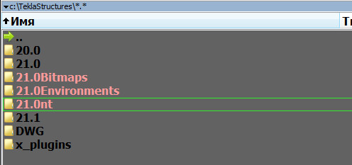

DrBianko писал(а):Нужно было в C:\TeklaStructures\21.0\ устанавливать
см. скрин, вверху Total Commander-a путь указан. И еще я писал о 21.1.
Сообщение alstey » 20 ноя 2015, 01:09
Странные вещи происходят. Устанавливал 21.1 в корень диска С. Апдейтер почему-то лезет в C:\ProgramData\Tekla Structures\21.1\ и делает там папку со средой.
Сообщение alstey » 20 ноя 2015, 02:11
А тут создалось такое:
storm
Сообщения: 67
Сообщение storm » 20 ноя 2015, 11:46
alstey писал(а):А тут создалось такое:
Надо проделать следующие операции:
1. Удалить теклу 21.0 и 21.1
2. Зайти в реестр (regedit), зайти HKEY_LOCAL_MACHINE\SOFTWARE\Wow6432Node\Tekla\Structures и удалить папки 21.0 и 21.1

Сообщение alstey » 20 ноя 2015, 11:49
также проверить ветку HKEY_LOCAL_MACHINE\SOFTWARE\Tekla\Structures (если есть папки 21.0 и 21.1 их тоже удалить)
3. Установит теклы в c:\TeklaStructures
Ни разу в жизни не устанавливал в Program files
storm
Сообщения: 67
Сообщение storm » 20 ноя 2015, 14:15
У вас беда с путями в реестре. инструкция поможет.
