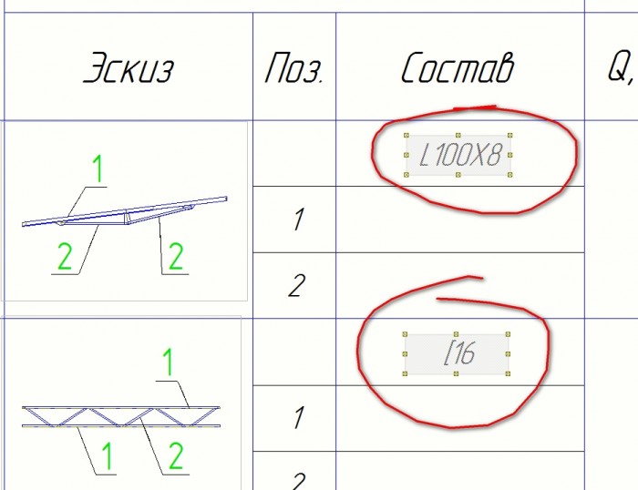

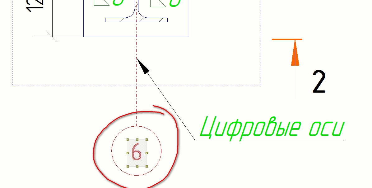

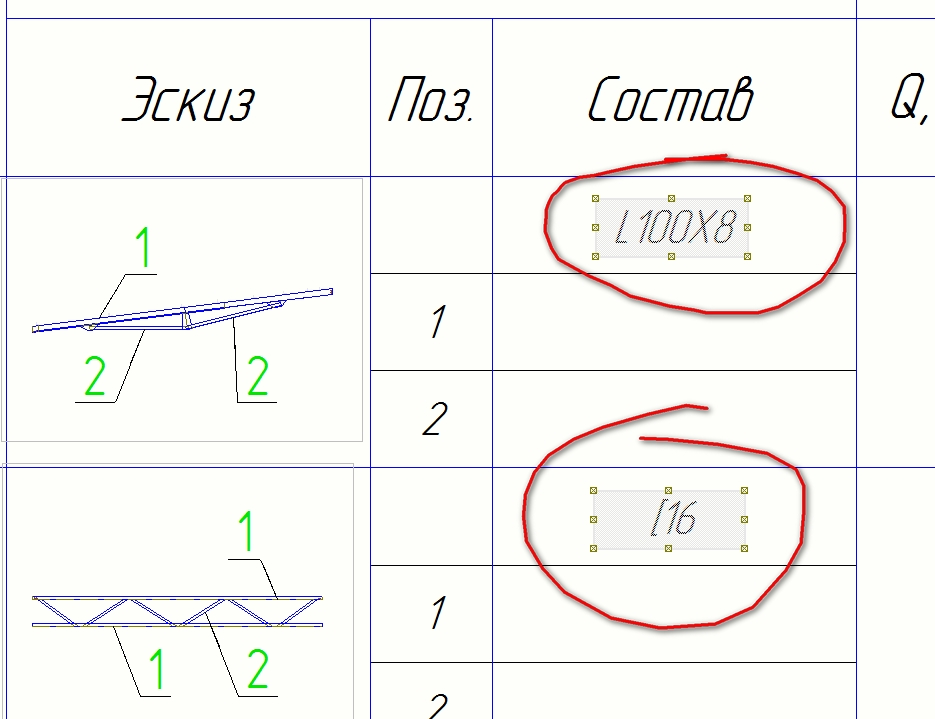

Появилась необходимость закрасить белой заливкой некоторый текст, а именно- надписи осей, надписи в ведомостях элементов и т.п. Параметр XS_USE_LINECLIP вроде не при чем. Кто решил такой вопрос?

У меня скрывающая область скрывает только объекты модели, объекты чертежа остаются видимыми. Может какой-то расширенный параметр есть?

Не скрывают текст в шаблонах и не скрывает номера осей. Уточню- в чертеже, конечно, скрывает. В pdf-e нет.

Поставь цвет букв на осях белым

Сообщение alstey » 03 июн 2014, 11:23
Таран Д. А. писал(а):Поставь цвет букв на осях белым
Все гениальное просто:) Осталось забелить профиль главной детали в ведомости элементов.
Ведомость обновил если у тебя обновление автоматом то вес исправил :)
