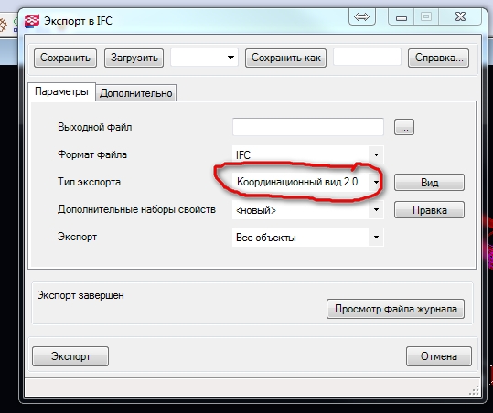

Без ifc- соответственно без 3d pdf. В результате конвертации модели в ifc выходит черти-что. Danila_ZLT, помогите пжл разобраться в проблеме.

Re: Проблема конвертирования модели в ifc из Tekla Structur
Методом тыка нашел, при каких обстоятельствах не получается нормальный конверт- при включенном по умолчанию типе экспорта "координационный вид". При указании "геометрия поверхности" ifc формируется как нужно. Но при этом 3d pdf только через командную строку. Некорректный ifc при включенном режиме "координационный вид прилагаю.Danila_ZLT писал(а):p.s. Силой мысли находить ошибки в ваших моделях не обучен.

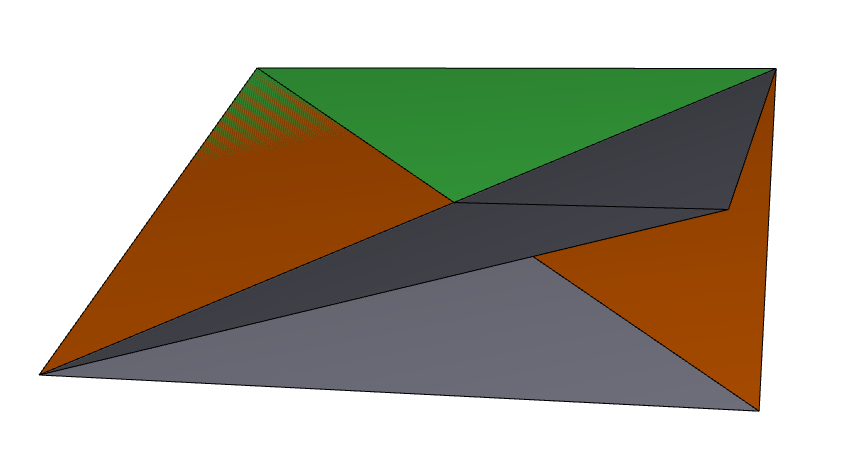

Словил сегодня "ежика" на нашей модели
Но если оставить только одну марку и приблизить, то некоторые подозрения возникают.
Как показала практика достаточно разбить все объекты а в архикаде в примитивы и все передается на ура.
Правда если вам не нужно чтобы детали лезли в нумерацию лучше их вообще оставить опорной моделью.
