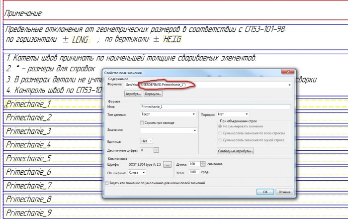

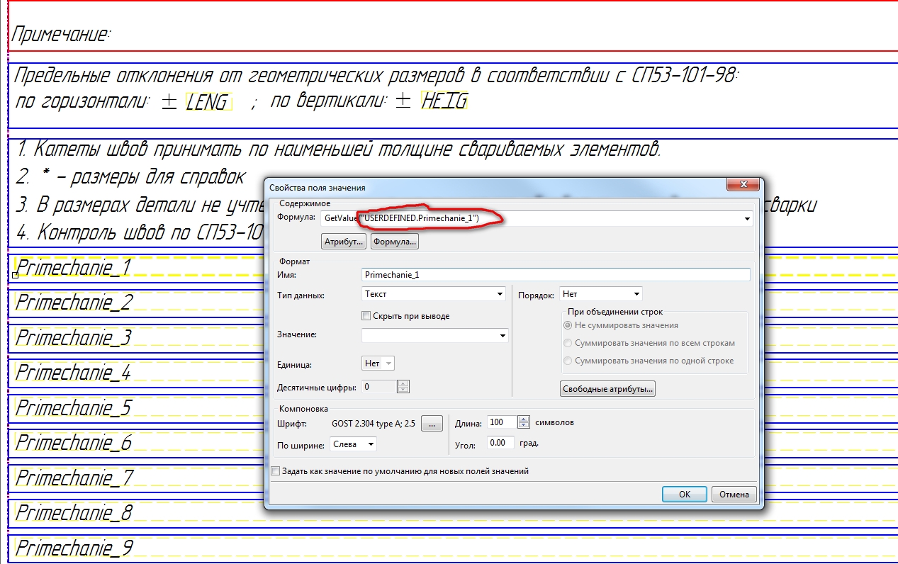

Сообщение alstey » 14 май 2014, 22:46
Не проставляются пользовательские примечания в 20-ке. Кто сталкивался с проблемой?
Re: Пользовательские примечания в 20.0
Сообщение alstey » 16 май 2014, 15:43
Разобрался. Проблема была в неправильных переменных в шаблоне примечаний. Вместо DRAWNG.USERDEFINED.Primechanie_1 нужно поставить USERDEFINED.Primechanie_1. Жаль, никто из техподдержки не помог.
