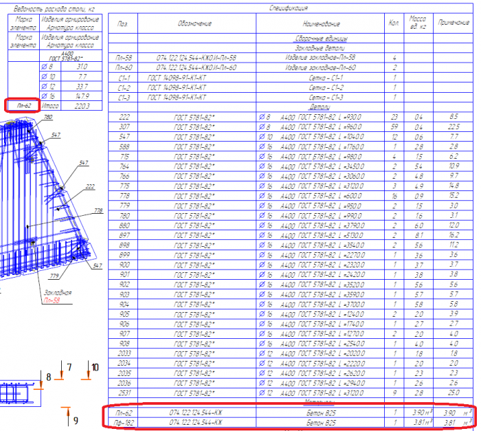

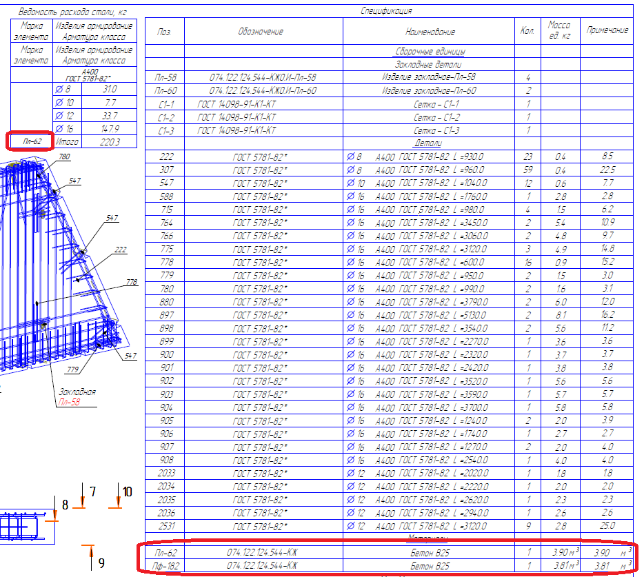

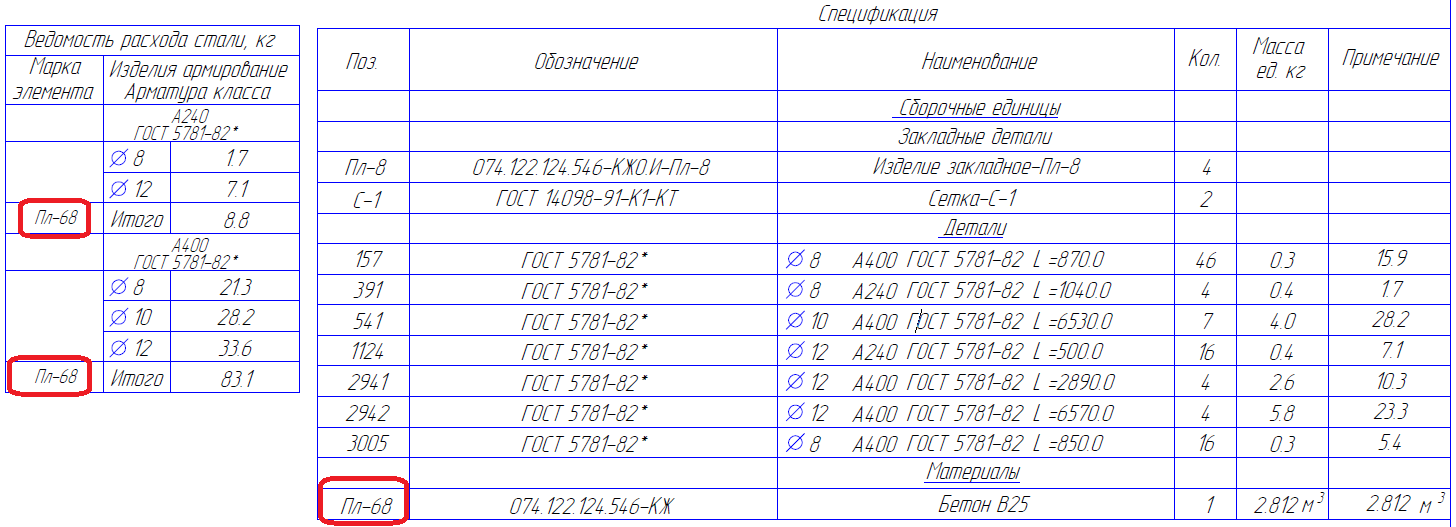

1) Исправлена ошибка отображения ведомости при наличии в составе отлитого элемента нескольких объеденных объектов.
Теперь строка появляется только 1 как и положено. Второстепенные объемы суммируются но не расписываются.
2) Исправлены ошибки в расчете масс отлитого элемента в спецификации.
3) Исправлена ошибка при которой могли отображаться разные номера. Теперь отображается только мейнпарт. Соответственно всегда одинаковы и равны названию чертежа.

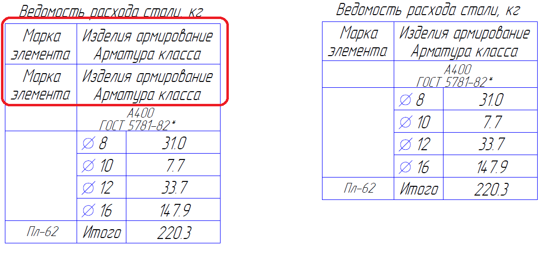

4) Исправлена ошибка с возможным за двоением шапки ведомости расхода стали для отлитых элементов из большого количества объеденных деталей.
Теперь шапка всегда одна

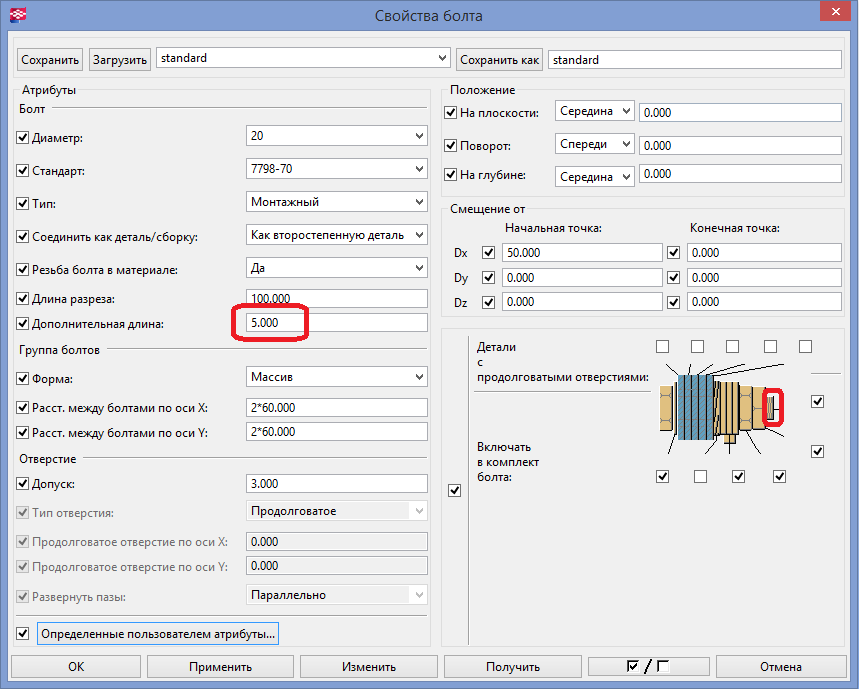

5) Изменены параметры болтов по умолчанию. Теперь дополнительная длинна всегда 5 мм. (было 0)

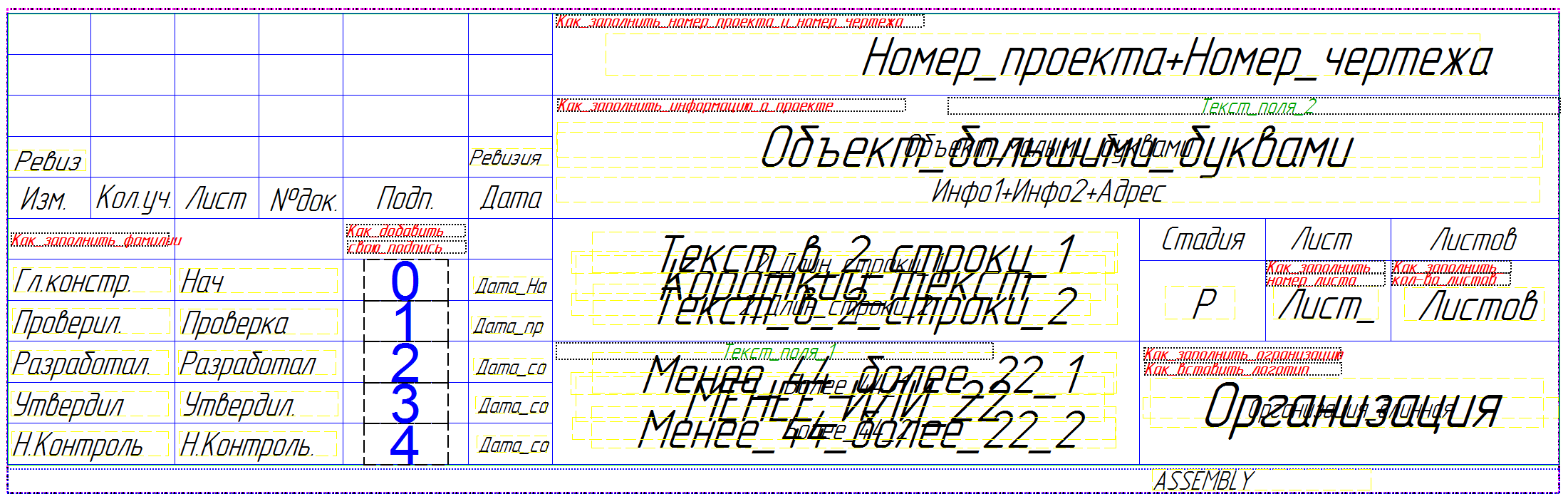

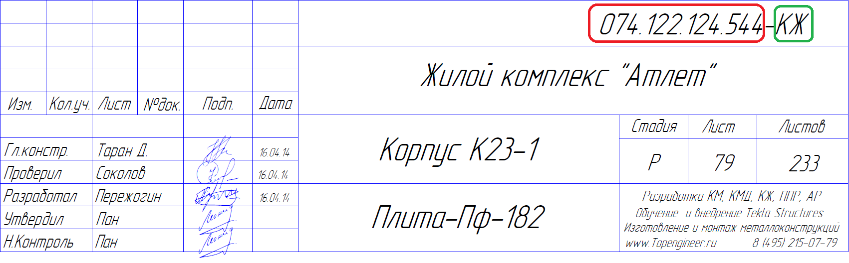

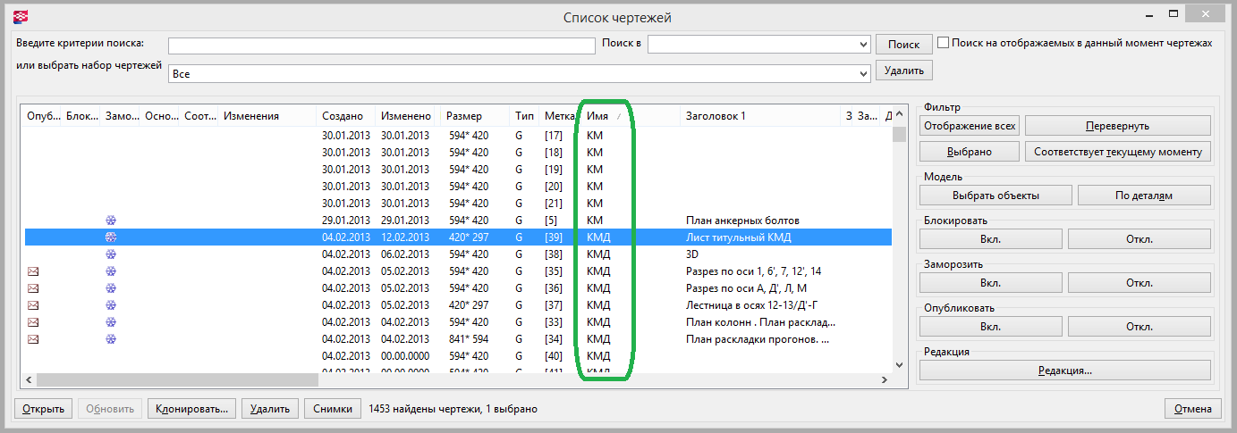

7) Изменен шаблон основного штампа чартера. Теперь в нем есть место для указания комплекта КМ,КМД,КЖ. (имя чертежа) Переключаться КМ/КМД/КД в настройках проекта теперь не требуется.
Таким образом теперь доступна фильтрация по типам КМ КМД КЖ и проч в списке чертежей
8) Добавлен подробный хелп как заполнять каждую графу штампа. (Ссылки на тему в форуме по каждой графе отдельно)

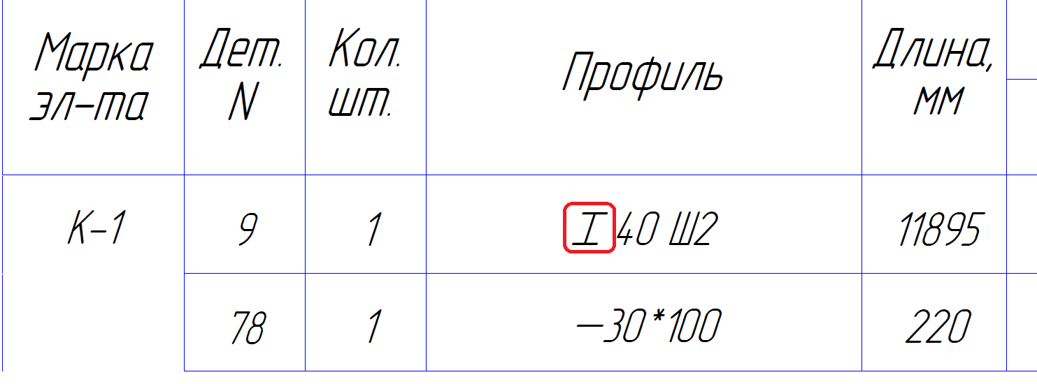

9) Заменен символ двутавра с I На символ двутавра с более широкими полками
Для изменения 9 необходимо пере установить среду

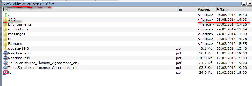

Добрый день, почему-то среда обновилась куда-то не туда
Re: Обновление Среды Topengineer 08.05.2014
1 сек. Сей час подправлюqiqimora писал(а):Добрый день, почему-то среда обновилась куда-то не туда
Эту папку можешь смело удалять
Подправил
Перезапусти апдейтер
