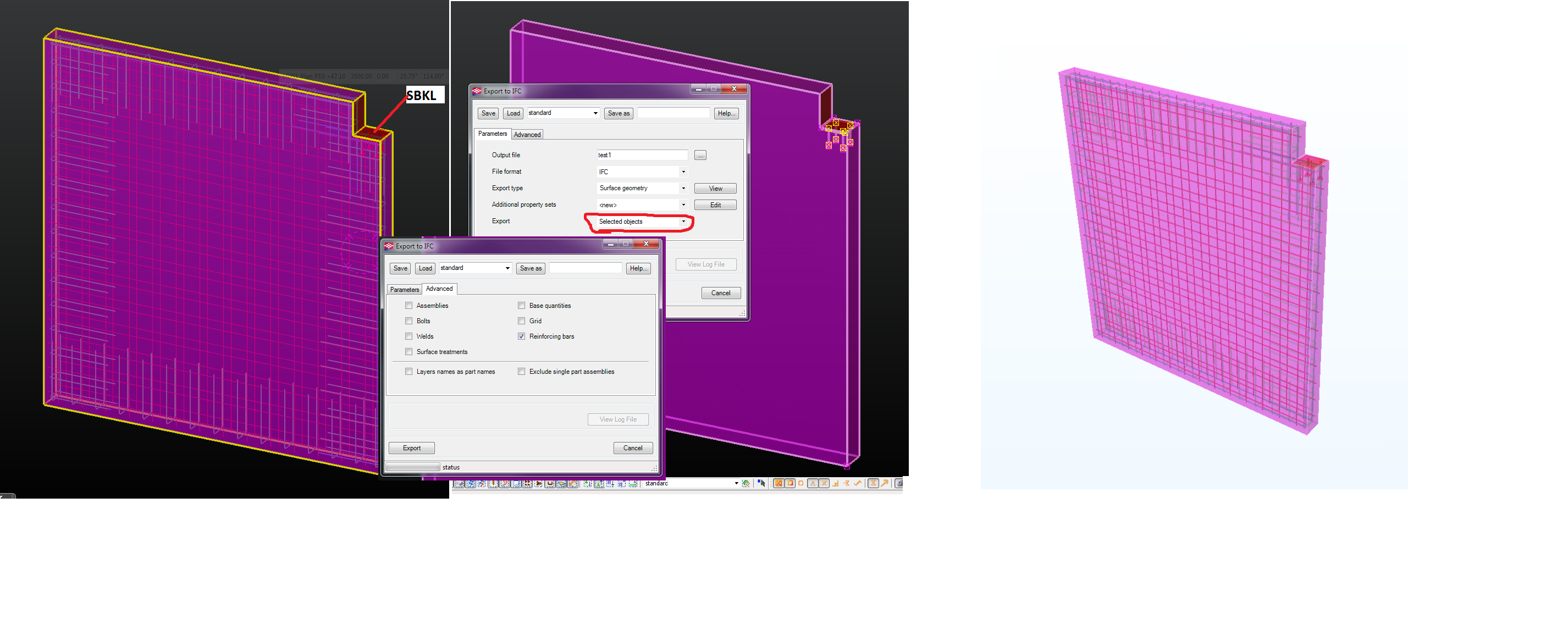

Всем привет,
Допустим у меня есть армированная ж/б стеновая панель, в которой имеются также закладне детали типа SBKL. В парамертах экспорта в IFC есть возможность экспортировать армирование, но если я ставлю эту галочку, то экспортируется вся арматура прикрепленная к элементу, даже если в обьектах экспорта стоит экспортировать только "Выбранные объекты".
Как можно сделать IFC модель этой панели так, чтобы в ней была арматура только закладных делалей, а вся отстальная арматура элемента не экпортировалась бы?

Отфильтруй ненужное а в IFC передай СОЗДАТЬ ИЗ ВЫБРАННОГО
Re: Экспорт арматуры в IFC в Tekla Structures
Добавил картинку. Может я что-то не так делаю. На левом скрине виден армированный элемент, на среднем: отфильтровал ненужное; видны настройки экспорта и на правом результат открыт в BIMsight.
Ты случайно не на Ctrl+A Выделяешь?
Так оно выделяет не смотря на все фильтры вида и фильтры выделения.
Выделять надо только рамкой
Рамкой выделяю. Через Ctrl+A выделились бы все обьекты модели.
