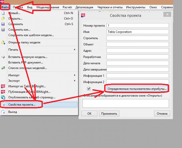

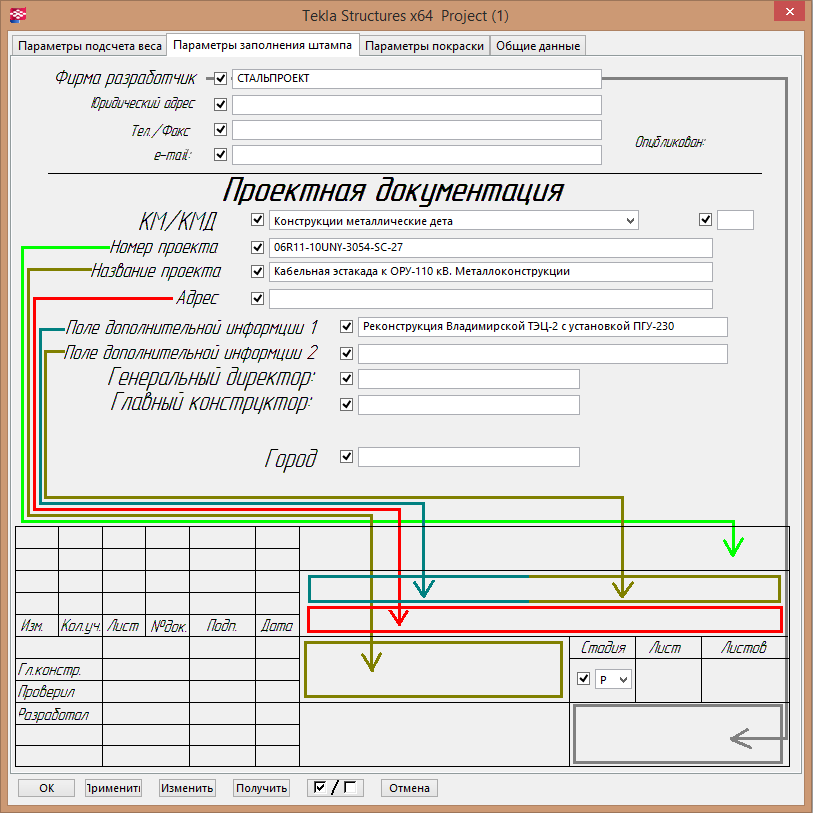

Как заполнить информацию о проекте Tekla Structures
1. Выйти из чертежа
2.ФАЙЛ/СВОЙСТВА ПРОЕКТА
3. Открыть меню "пользовательских атрибутов"
4. Открыть закладку "параметры заполнения штампа"

Привет. КЖ. Topengineer для 18.0 - а штампе "текст поля 2" (там удобная ссылка сюда, спасибо) - не определен для чертежей типа "С". Тоесть дополнительная информация 1 и 2 - в шиамп не идут (шаблон не дописан).
Последний раз редактировалось ddog_bpes 26 май 2014, 14:37, всего редактировалось 1 раз.
Re: Как заполнить информацию о проекте Tekla Structures
Добавил в обновление.ddog_bpes писал(а):Привет. Topengineer для 18.0 - а штампе "текст поля 2" (там удобная ссылка сюда, спасибо) - не определен для чертежей типа "С". То есть дополнительная информация 1 и 2 - в штамп не идут (шаблон не дописан).
Перезапусти адейтер и обновись.
А ещё штампы: для всего (..\environments\Topengineer\template\G_Основной штамп.tpl)) и КЖ (бетонные сборки с ним рисуются) - (...\environments\Topengineer\KG\template\КЖ_000_Основной штамп.tpl) существуют отдельно, хотя разница между ними неочевидна (оба, до кучи, одинакового размераТаран Д. А. писал(а):Добавил в обновление.ddog_bpes писал(а):Привет. Topengineer для 18.0 - а штампе "текст поля 2" (там удобная ссылка сюда, спасибо) - не определен для чертежей типа "С". То есть дополнительная информация 1 и 2 - в штамп не идут (шаблон не дописан).
Я оба поменял. Я в курсе.ddog_bpes писал(а):А ещё штампы: для всего (..\environments\Topengineer\template\G_Основной штамп.tpl)) и КЖ (бетонные сборки с ним рисуются) - (...\environments\Topengineer\KG\template\КЖ_000_Основной штамп.tpl) существуют отдельно, хотя разница между ними неочевидна (оба, до кучи, одинакового размераТаран Д. А. писал(а):Добавил в обновление.ddog_bpes писал(а):Привет. Topengineer для 18.0 - а штампе "текст поля 2" (там удобная ссылка сюда, спасибо) - не определен для чертежей типа "С". То есть дополнительная информация 1 и 2 - в штамп не идут (шаблон не дописан).
Перезапусти адейтер и обновись.), а почему? Грасиас.
Дело в том что в бетоне немного отдельной жизнью живет если понадобиться его отдельно кастомизировать.
Это задел на дальнейшую кастомизацию.
Обновление залью через пол часика

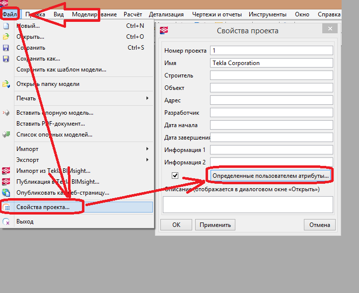

А как можно информацию о проекте сохранить в файл, и потом его подгружать, а то напряг каждый раз вводить одно и тоже? также определенные пользователем атрибуты, может кто подскажет?Таран Д. А. писал(а):Как заполнить информацию о проекте Tekla Structures
1. Выйти из чертежа
3. Открыть меню "пользовательских атрибутов" 4. Открыть закладку "параметры заполнения штампа"
Сохрани в текстовый файл на рабочем столе и копи пейст 10 сек и все готово. Я так делаю.
вспомнить не могу, а искать леньscay2014 писал(а): А как можно информацию о проекте сохранить в файл, и потом его подгружать, а то напряг каждый раз вводить одно и тоже? также определенные пользователем атрибуты, может кто подскажет?
upd standard.prf
