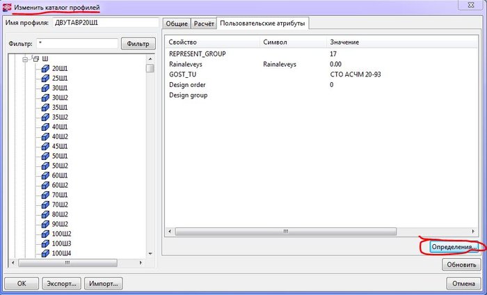

Уважаемые коллеги, как можно добраться в редакторе шаблонов до пользовательского атрибута профиля (имеется в виду пользовательские атрибуты в каталоге профилей). Например, там есть такой атрибут - GOST NAME. Заранее спасибо.

Вопрос в общем то не о том, чтобы прописывать ГОСТ или СТО, а в том, чтобы пользоваться атрибутами каталога профилей. Интересен сам принцип использования. Я не вижу этих атрибутов в дереве редактора.
Re: Пользовательский атрибут в каталоге профилей
Сообщение meart » 29 апр 2014, 15:23
если используется в строчке типа "Деталь", то должно сработать GetValue("PROFILE.GOST_NAME") (ну в зависимости от имени пользовательского атрибута)

meart писал(а):если используется в строчке типа "Деталь", то должно сработать GetValue("PROFILE.GOST_NAME") (ну в зависимости от имени пользовательского атрибута)
Спасибо, сработало

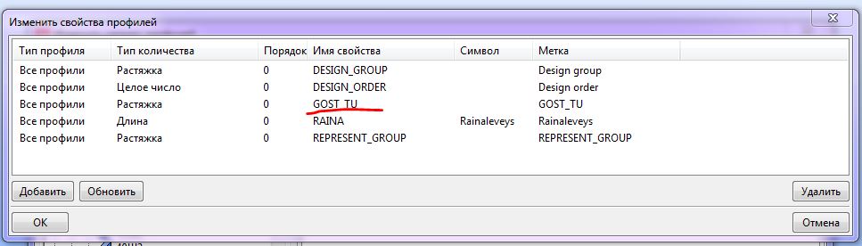

на самом деле в дерево добавить - это просто беда какая-то >_< особенно, если параметров не один нужно.
вам нужно найти файл "contentattributes_userdefined.lst" (у меня он лежит environments\russia\template\settings\) там вроде как есть примеры добавления своих параметров, но если не будет получаться - стучите)))
выглядит это примерно так:
GOST_NAME CHARACTER LEFT TRUE 10
//и где-то глубоко ниже
PART = PROFILE.GOST_NAME
PART = ASSEMBLY.MAINPART.PROFILE.GOST_NAME
PART = CAST_UNIT.MAINPART.PROFILE.GOST_NAME
ASSEMBLY = MAINPART.PROFILE.GOST_NAME
CAST_UNIT = MAINPART.PROFILE.GOST_NAME
SIMILAR_PART = USERDEFINED.PROFILE.GOST_NAME
SIMILAR_PART = ASSEMBLY.MAINPART.PROFILE.GOST_NAME
SIMILAR_PART = CAST_UNIT.MAINPART.PROFILE.GOST_NAME
SIMILAR_ASSEMBLY = MAINPART.PROFILE.GOST_NAME

Подскажите пожалуйста как найти переменную которая относится к атрибутам каталога профилей, например FULL_NAME или GOST_NAME?
Сообщение meart » 27 июн 2018, 15:44
viwaldy писал(а):
27 июн 2018, 15:35
посмотреть в каталоге профилей.. ну и/или добавить её там можно.

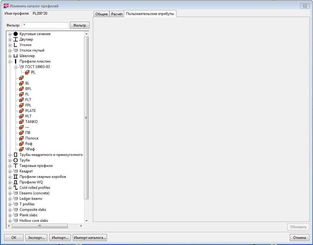

Как задать пользовательский атрибут пластине PL в каталоге профилей? Во вкладке пользовательские атрибуты нет активных полей. Версия 20.1, среда Russia
Re: Пользовательский атрибут в каталоге профилей Tekla
Сообщение meart » 16 авг 2018, 14:43
alex_wind писал(а):
16 авг 2018, 14:28
Добрый день.
Никак. PL - параметрический профиль. для параметрических профилей пользовательские атрибуты не задаются.
Спасибо!!!
