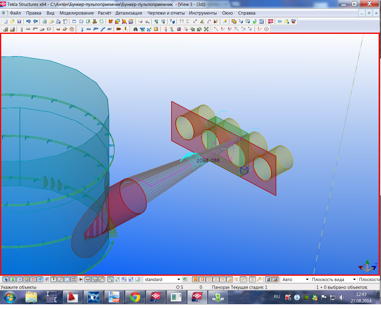

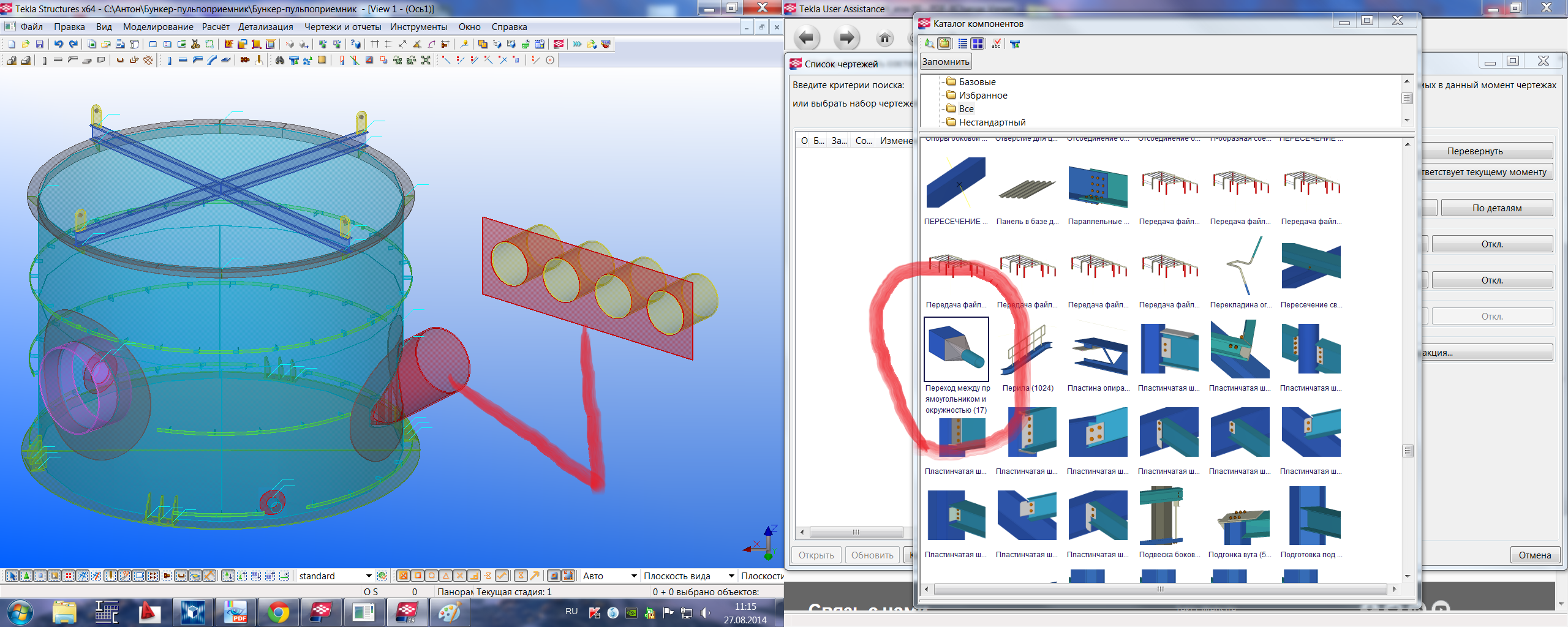

Здравствуйте! есть стандартный компонент, но как его применить мне не понятно. нужно соединить вертикальную пластину с трубой, на картинке они красные. заранее спасибо за помощь!
Re: Стандартные компоненты Tekla Structures
Сообщение Таран Д. А. » 27 авг 2014, 09:08
Antonio писал(а):Здравствуйте! есть стандартный компонент, но как его применить мне не понятно. нужно соединить вертикальную пластину с трубой, на картинке они красные. заранее спасибо за помощь!
Сделай квадратный профиль как продолжение круглой трубы но с отступом от нее.

Сообщение Antonio » 27 авг 2014, 09:44
фигня какая то получается, уже мозг закипает :shock:
Antonio
Сообщения: 29
Регистрация: 25 фев 2014, 12:15
Сообщение Antonio » 27 авг 2014, 10:05
ДОШЛО! соединения выполняется только между 2 прокатными профилями. между трубой и сварной трубой соединения не происходит (((
Сообщение Таран Д. А. » 27 авг 2014, 10:24
Antonio писал(а):ДОШЛО! соединения выполняется только между 2 прокатными профилями. между трубой и сварной трубой соединения не происходит (((
Ну ты сделай параметрическим профилем нужный размер, потом соедини и расчлени.. Далеа удали не нужный профилью

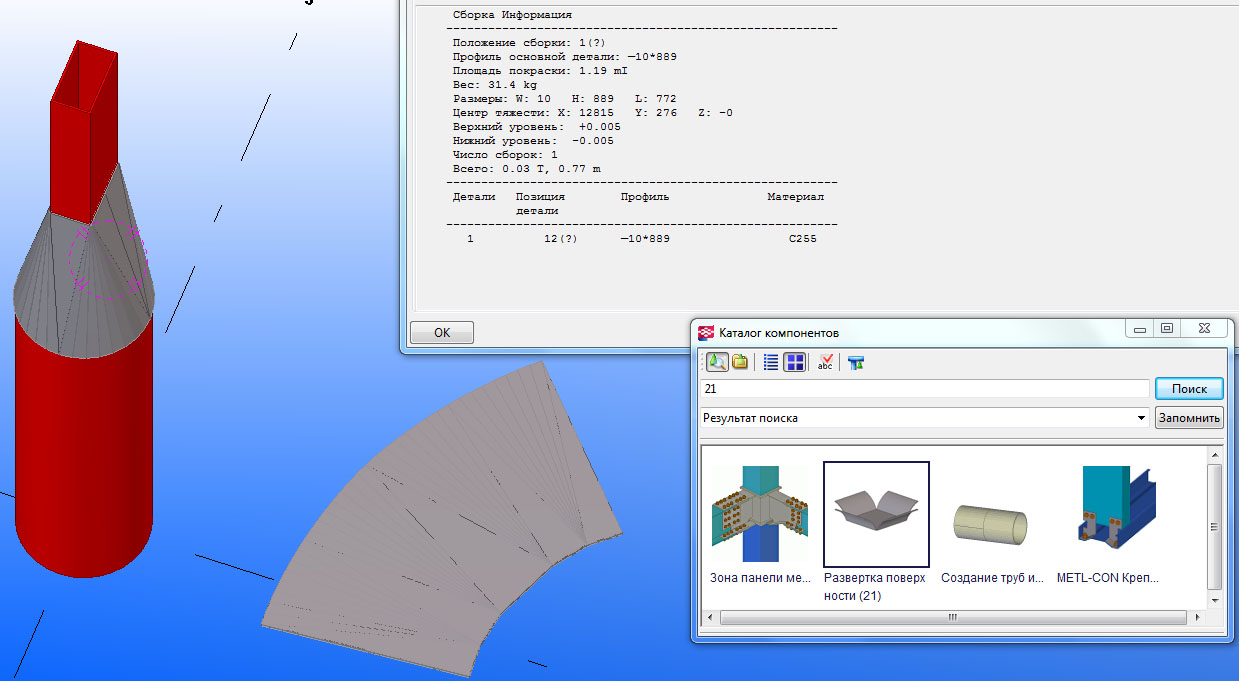

Я делаю следующим образом:
1. Использую компонент 17 (переход между прямоугольником и окружностью), только строю его по точкам (черти 6 точек, и выбирая их появится компонент, юзай справку по компоненту, убедись, что привязка стоит в режиме выбора точек).
2. В режиме сборки узнаю, какая из пластин является главной деталью в этом компоненте, запоминаю.
3. Не расчленяя его (!! иначе развертывать нечего будет), я перехожу в режим выбора деталей компонентов, выбираю все детальки этого перехода и добавляю в сборку к квадратной и круглой трубе. Сварка летит к чертям, но это ничего, моя сборка готова, сам по себе компонент не обьединяет в сборку круглую и квадратные трубы.
4. Т.к. с удаленной сваркой в нашем переходе развертки не получится, нужно ее ввостановить. Заходим в каталог компонентов в наш компонент 17 (переход между прямоугольником и окружностью), жмем по нему 2 раза, потом клацаем на наш переход в модели (убеждаемся, что у нас стоит режим выбора компонентов) и клацаем изменить. Сварка ввостановлена.
5. Т.к. главной деталью скорее всего стала либо круглая, либо квадратная труба, то нужно это дело вернуть в зад, главная деталь должна быть пластина, которая была главной деталью при изначальном создании компонента (см. п.2). Вспоминаем, назначаем главную деталь.
6. Финиш! Заходим в каталог компонентов, находим компонент "развертка поверности" 21, жмем сначала на место, где развертка будет создана (например, на пересечении сетки осей) потом на сам компонент (убеждаемся, что мы в режиме выбора компонентов), и вуаля - все разворачивается (у меня иногда разворачивается очень долго, около 7 минут, но бывало и сразу). Готовая развертка является сборкой.
Каждый пункт важен, компонент нельзя расчленять, там должна быть сварка и главная деталь должна быть именно пластина перехода изначальная(!). Надеюсь, доступно обьяснил.

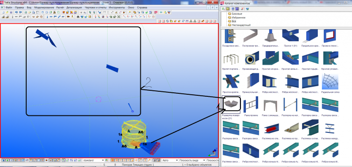

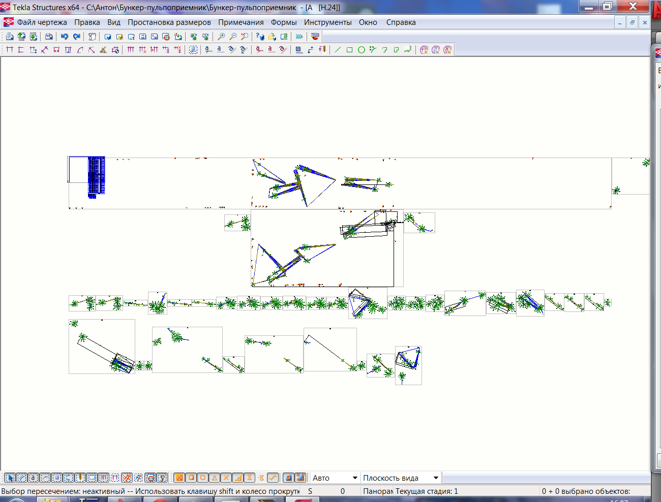

Можно по подробнее??? не получается сделать развертку! создал компонент перехода с квадратной на круглую трубу (компонент 17), затем создаю компонент развертка (21), а получается какая то фигня! во-первых развертка получается не цельной картинкой, а разбрасывается частями по модели; во-вторых чего с ней делать далее? я бы экспортировал в автокад, "собрал все в кучу" и покончил бы уже с ней, НО из нее не возможно создать чертеж!
Сообщение DrBianko » 09 сен 2014, 12:48
А можно скрин, как это она разбрасывается частями по моделе?

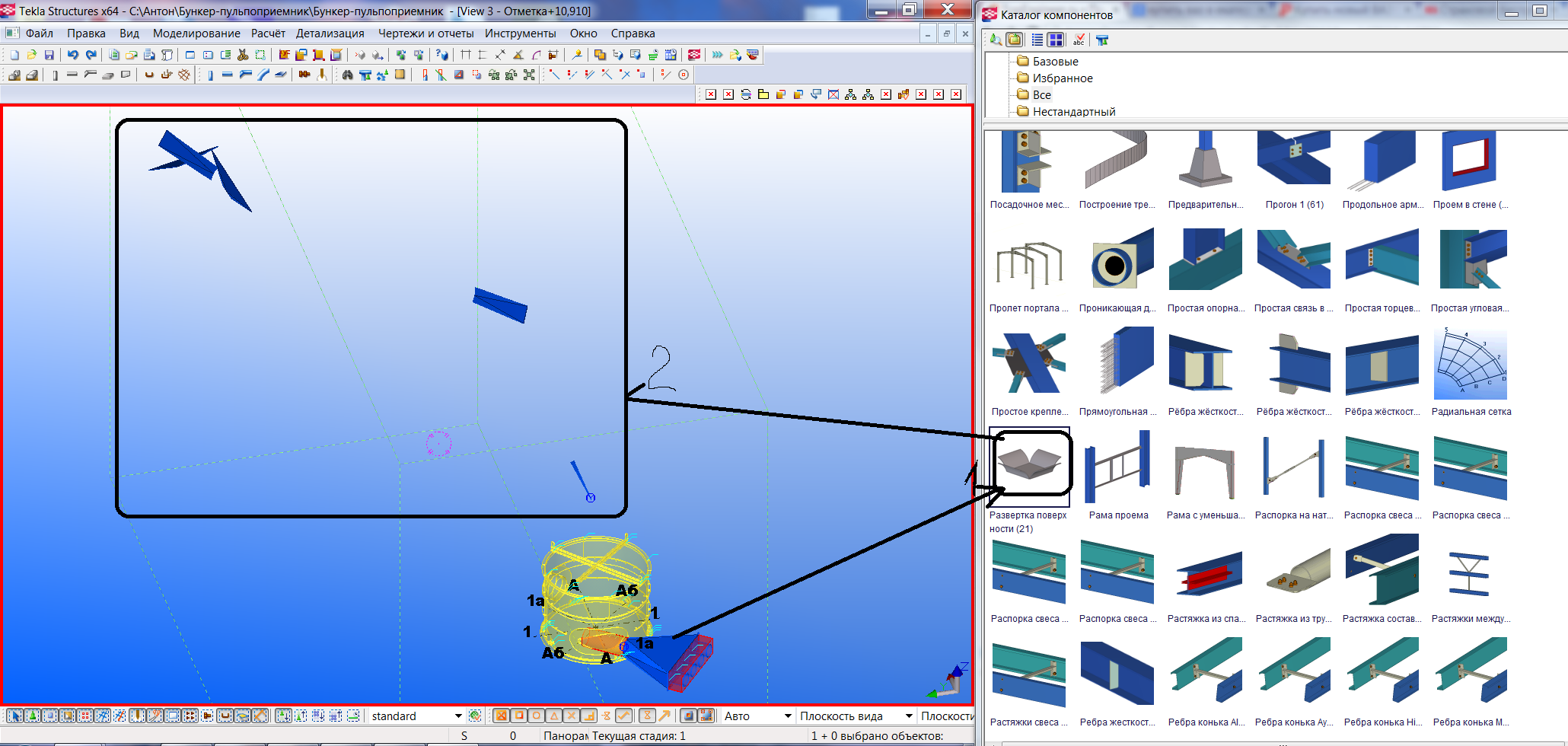

Сообщение Antonio » 09 сен 2014, 13:01
DrBianko писал(а):А можно скрин, как это она разбрасывается частями по моделе?
Antonio
Сообщения: 29
Сообщение Antonio » 09 сен 2014, 13:09
Вот такой чертежик развертки разворачивается :lol:

А ты строил по точкам, или выбирая профили? Если по точкам ,то их нужно выбирать в одинаковых последовательностях.

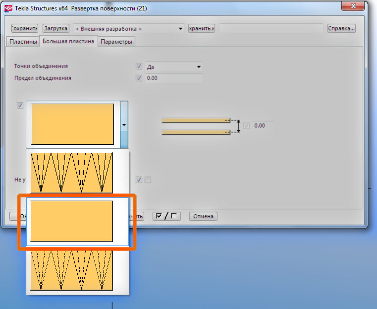

Сообщение DrBianko » 09 сен 2014, 21:21
Хм, я тут потестил дома все работает. В 17.0 все работает, в 18.0 работает, в 18.1 работает, в 19.0 и в 19.1 SP1 работает.
На работе стоит 19.1SP3 и тоже самое что у вас. И к сожалению не понял причину. Скорей всего причина в сварке.... в 19ой версии добавили твердотельную сварку, и в каких-то случаях не работает компонент из-за нее, так как начальную точку разверкти Текла берет с пластины где катет шва равен 0. Будет время если по разбираюсь еще конечно.
У вас какая версия?)
И пробуйте выбрать при развертке, преборазование сразу в одну пластину:

Сообщение Antonio » 10 сен 2014, 05:57
версия 19.0. Попробывал уже всяко, ничего не помогает(((. как проверить какие швы нулевые, а какие нет?

Сообщение michaelkhomovskyi » 10 сен 2014, 10:01
Antonio писал(а):версия 19.0. Попробывал уже всяко, ничего не помогает(((. как проверить какие швы нулевые, а какие нет?
Сотрудник на работе столкнулся с такой проблемой, но он строил по точкам, и выбирал их не в одинаковой последовательности. Тоже развертка разлеталась. Когда выбирал точки как надо - все было ок.
