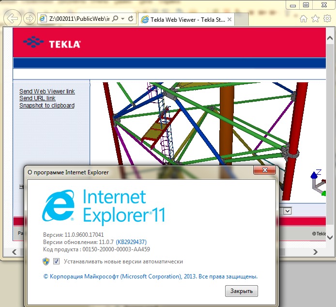

Здравствуйте. Уже давно работаю в текле.
Сейчас возникла такая проблема
Я монтажникам выдаю 3D-модель (которая сохраняется как ссылка Internet Explorer) для того чтобы им было удобнее
Раньше спокойно открывалась через Internet Explorer
сейчас же пишет, что у меня есть проблемы с браузером.
я его удалял, устанавливал заново
что только не делал не помогает
на некоторых старых компах открывается без проблем
если у кого нибудь возникала такая проблема пожалуйста помогите
Не могу открыть в Internet Explorer модельTekla Structures

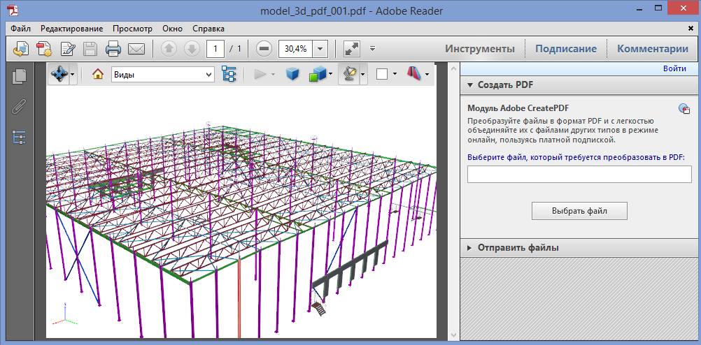

4. Используй лучше 3D PDFпроще и никаких программ дополнительно ставить не надо. Пдф у все и так есть.
пример модели 3D PDF 5. Можно использоватьTekla BIMsight это просмотрщик как раз для теклы. Причем бесплатный.

Re: Не могу открыть в Internet Explorer модельTekla Structur
спасибо большое за совет
но у меня здесь немного другое начало пути
если вставляю ваши три строчки у меня через Internet Explorer не распознается картинка - выдает только текст а снизу картинка
начало пути такое
<html>
<head>
<title>Tekla Web Viewer - %PAGE_TITLE%: %MODEL%</title>
<link rel=stylesheet href="css/style.css" type="text/css">
<script Language="JavaScript">
* User interface strings *
может быть подскажете что именно здесь лучше поменять
начало пути такое
<html>
<head>
Все получилось! Огромное спасибо!
