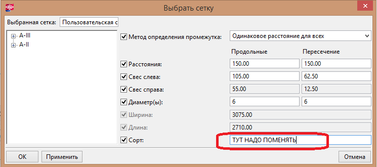

Сообщение Таран Д. А. » 17 апр 2014, 13:47
Как поменять сразу всем сеткам сорт арматуры Tekla Structure.
В настройках сетки нет кнопки изменить вообще.

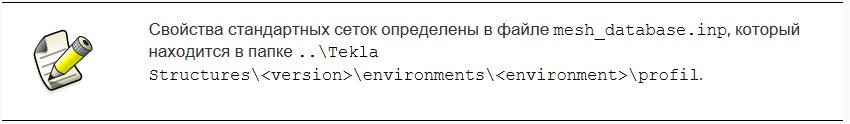

Re: Как поменять сразу всем сеткам сорт арматуры Tekla Struc
Сообщение Danila_ZLT » 17 апр 2014, 14:29
