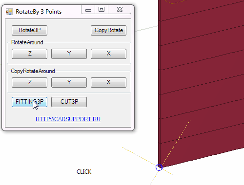

Re: Поворот по трем точкам в Tekla Strucutres
Сообщение MikhailK » 16 апр 2014, 11:57
Danila_ZLT писал(а):Делись!
Это у меня первые попытки были. Громоздко и не интересно. Так-то я уже на кватернионы перешел.
Кое чем однако поделюсь:
http://cadsupport.ru/plugins-and-script ... te-script/
Скрипт позволяет вращать/копировать объекты по трем точкам.
И тоже самое, но с заданной осью вращения, в смысле вращать по трем точкам вокруг оси Z, X или Y.
Работает так, запускаешь скрипт, выбираем объекты в модели, выбираем в панели функцию, она запрашивает три точки, по точкам первая берется как точка вокруг которой вращаем. Из двух других получаем ось вращения и угол. Потом скриптом вызывается стандартная команда перемещения/копирования, и туда все данные передаются на исполнение. Довольно быстро и удобно, и все глюки на совести Теклы. )))
У меня все работает если, что пишите.
Сообщение MikhailK » 01 окт 2015, 13:04
Обновил скрипт с поворотом, исправил ошибку с точностью. Добавил пару функции для автоматизации подрезки.
Доступен для скачивания по прежнему адресу: http://cadsupport.ru/plugins-and-script ... te-script/
