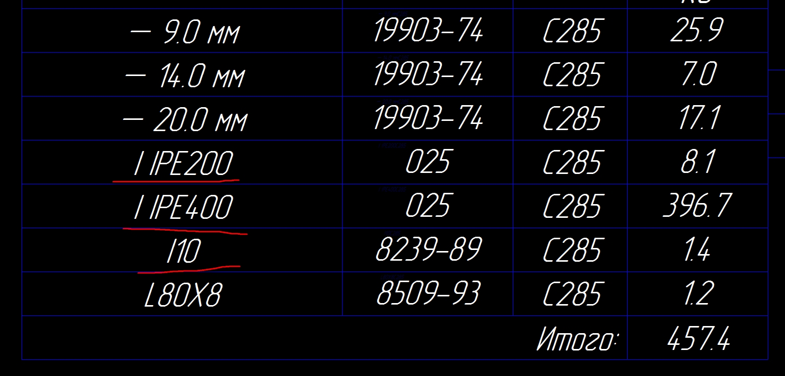

Некорректное отображение символа двутавра в Tekla Structures
Как решить вышеуказанную проблему?

шрифт изменить нужно. это уже обсуждалось на форумеalstey писал(а):Как решить вышеуказанную проблему?

С ходу не нашел. Если не трудно, в двух словах-где и на какой шрифт изменять?vladimir_a писал(а):шрифт изменить нужно. это уже обсуждалось на форуме

кликни на табличке 2 раза, попадешь в редактор шаблонов. зайди в свойство поля значения и поменяй шрифт например Times New Romanalstey писал(а):С ходу не нашел. Если не трудно, в двух словах-где и на какой шрифт изменять?vladimir_a писал(а):шрифт изменить нужно. это уже обсуждалось на форуме
Re: Некорректное отображение символа двутавра
спасибо, все отображается корректно. Хотя гораздо симпатичнее и строже было бы, чтобы шрифт был везде одинаковый. Раньше так и было...vladimir_a писал(а):кликни на табличке 2 раза, попадешь в редактор шаблонов. зайди в свойство поля значения и поменяй шрифт например Times New Roman

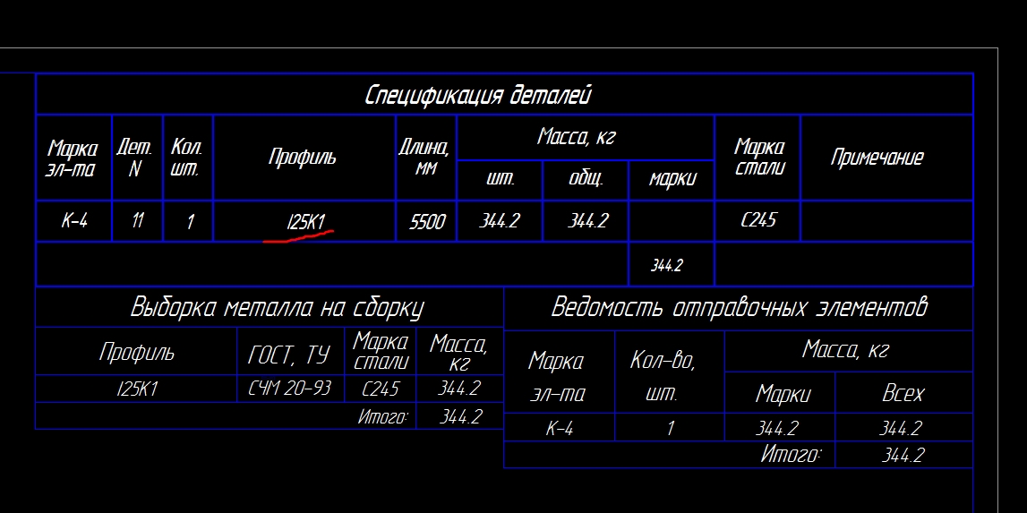

Я проверю шрифт. У тебя среда topengineer? И когда делал обновление?alstey писал(а):спасибо, все отображается корректно. Хотя гораздо симпатичнее и строже было бы, чтобы шрифт был везде одинаковый. Раньше так и было...vladimir_a писал(а):кликни на табличке 2 раза, попадешь в редактор шаблонов. зайди в свойство поля значения и поменяй шрифт например Times New Roman
Видать кто то из наших случайно затер.
Сей час сделаю всем обновление

В обновление вроде добавил.alstey писал(а):Дима, решил напомнить о проблеме...Таран Д. А. писал(а):Видать кто то из наших случайно затер.
Тут штука такая что надо перестанавливать сам обновлятор от среды. Чтобы шрифт новый установился.
Просто сам обнеовлятор такой возможности не предусматривает.. Ну не думали мы что шрифты надо будет менять.
Напоминаю ссылку
http://update.topengineer.ru

Что сделал:Таран Д. А. писал(а):В обновление вроде добавил.
Напоминаю ссылку
1) переустановил updater
2) установил обновление
3) распаковал его, две папки Environments и nt скопировал с заменой в корень теклы.
4) Переустановил два шрифта TeklaStructuresFont и GOST2304A
Результат не изменился.
Вообще, как правильно устанавливать обновления и можно ли где-то увидеть список обновлений?

Шрифт отдельно.
Обновлятор подправлю

подскажите пожалуйста куда надо установить шрифт?Таран Д. А. писал(а):Шрифт отдельно.
так как такая же проблема.
Просто обновление установиandryxas писал(а):подскажите пожалуйста куда надо установить шрифт?Таран Д. А. писал(а):Шрифт отдельно.

обновление устанавливается но проблема не решается .Таран Д. А. писал(а):Просто обновление установиandryxas писал(а):подскажите пожалуйста куда надо установить шрифт?Таран Д. А. писал(а):Шрифт отдельно.
а так же разрезы автоматом не ставят цифры
подскажите что за шрифт topengineer Bold? на него ссылается метка разреза.
за ранее благодарен
Переустанови среду от имени администратора. Шрифт установится.
