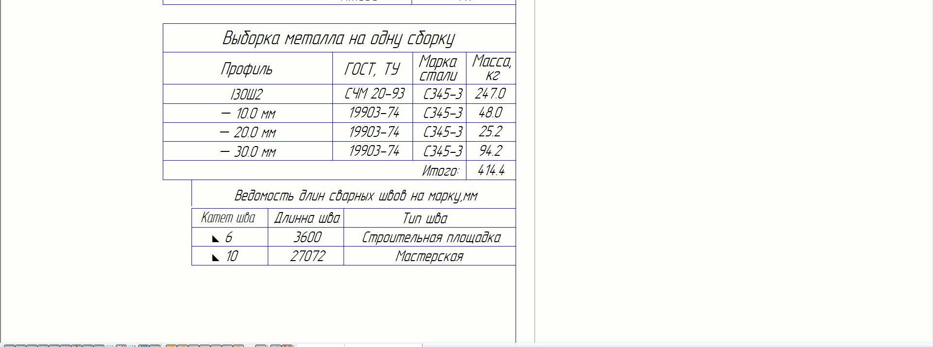

Сообщение vladimir_a » 14 мар 2014, 09:21
Имеется сборка. Присутствуют монтажные и заводские швы. Подскажите пожалуйста как отфильтровать в шаблоне что бы были только заводские швы?
Re: Сварные швы
Сообщение meart » 14 мар 2014, 09:51
vladimir_a писал(а):Имеется сборка. Присутствуют монтажные и заводские швы. Подскажите пожалуйста как отфильтровать в шаблоне что бы были только заводские швы?
если в модели указаны какие монтажные, какие заводские, можно отфильтровать по "WELD_ASSEMBLYTYPE"
Re: Сварные швы
Сообщение vladimir_a » 14 мар 2014, 09:53
дело в том что если деталь сварена и монтажным швом и заводским то швы суммируются
пробовал так if GetValue("WELD_ASSEMBLYTYPE")=="Мастерская" then
StepOver()
else
Output()
endif
один фиг

добавьте невидимое поле значения, добавьте в нём порядок сортировки "по возрастанию", например.. а вывод строки в зависимости от значения этого поля.
P.S. и в вашем условии: "если сварка заводская, строку пропустить, иначе выводить"

Сообщение vladimir_a » 14 мар 2014, 10:55
да. и так и так пробовал. не работает этот фильтр

Сообщение pdimav » 14 мар 2014, 11:07
..=="Мастерская "
Попробуй после "Мастерская" добавить пробел! См.выше.
Re: Сварные швы в Tekla Structures
Сообщение vladimir_a » 14 мар 2014, 11:09
pdimav писал(а):..=="Мастерская "
pdimav жму вам руку :)
if GetFieldFormula("q_4")=="Строительная площадка " then
StepOver()
else
Output()
endif
так работает. площадка пробел кавычка
