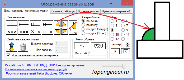

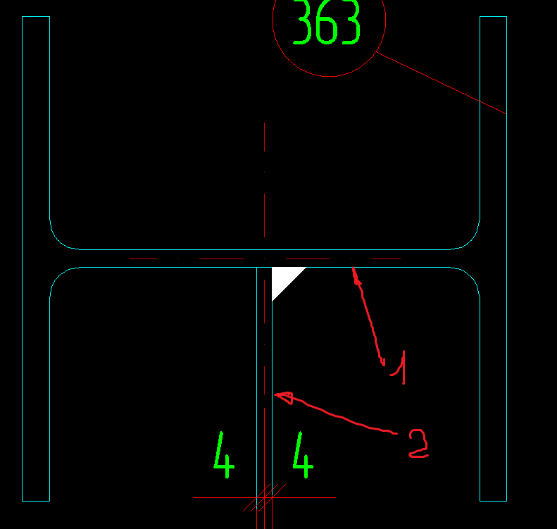

Добавить угловые швы... закрашенный треугольник
Re: Анонс новой WeldApp
Сообщение Таран Д. А. » 12 мар 2014, 10:26
Да даумали уже об этом.
Все равно придется указывать 3 точки или размер указывать отдельно.
Короче многоугольником наверное проще.

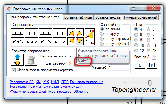

и еще может пропустил, горячие клавиши добавить для добавления сварки, лучше чтобы пользователь сам мог указывать нужные ему ГК.

Пр горячие клавиши уже думал. Скорее всего добавить.

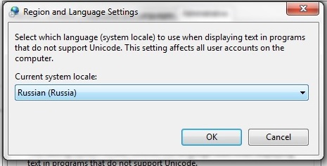

Дима привет,
извени ввел тебя взаблуждение.
Я не меняю системы на руский,а вот это: смотри файл
по умолчанию иврит
Сообщение Таран Д. А. » 27 мар 2014, 08:08
ХМ. Вообще это ничего не должно менять :shock:
Сообщение Владимир Шнейдер » 27 мар 2014, 14:45
от этого могут меняться десятичные разделители (с точки на запятую или наоборот), это может сыграть свою роль

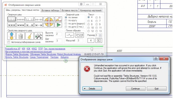

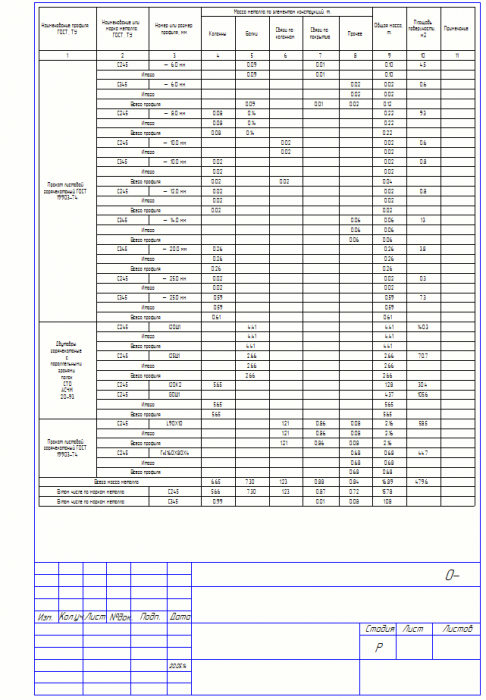

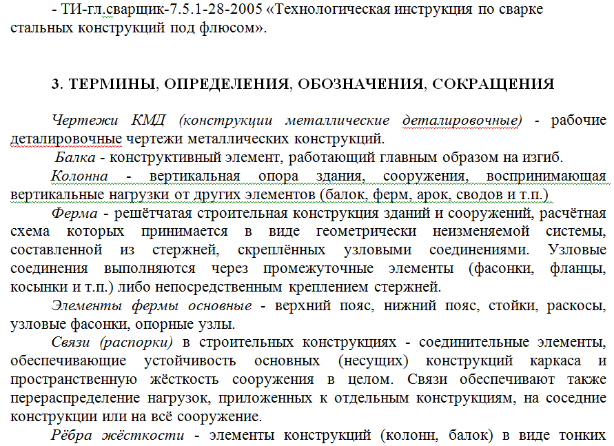

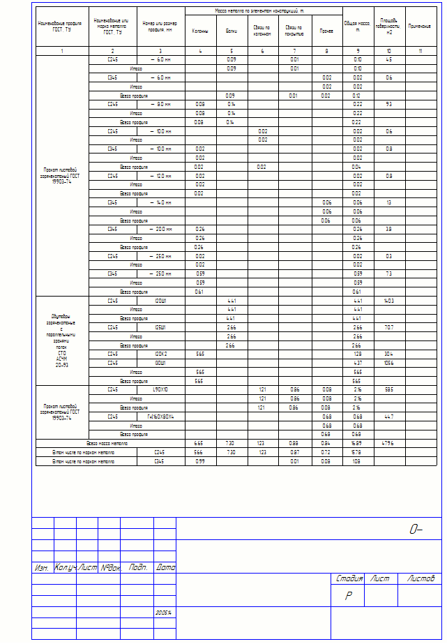

Сообщение CuPo>I<a » 20 май 2014, 06:00

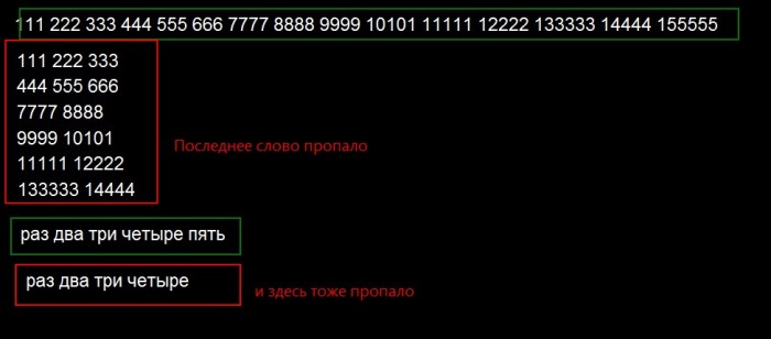

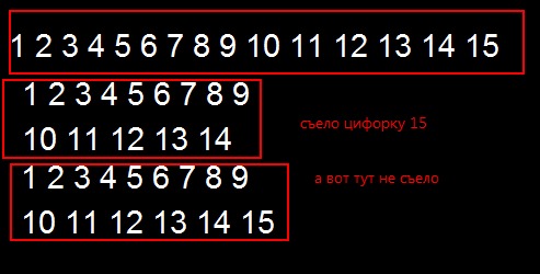

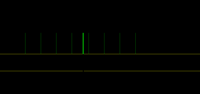

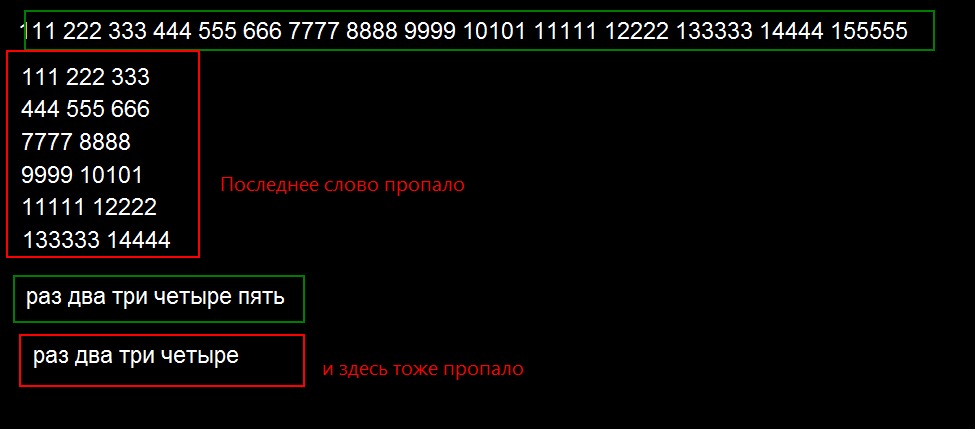

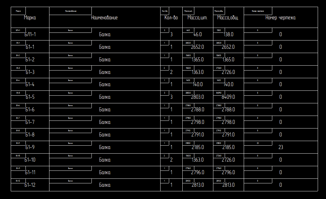

тестирование вставки текста/таблички:
для начала помучаемся с запуском - из инструкции:
2. Библиотеку KMDPlugins.dll перенести в папку «%Директория программы Tekla Structures\%Версия программы\nt\bin\plugins»
4. WeldApp%версия%.exe, WeldApp.cs и картинки копируем в «%Директория программы Tekla Structures\%Версия программы\Environments\Common\macros\drawings.
вот так вставился текст из ворда. Куда делись строки?

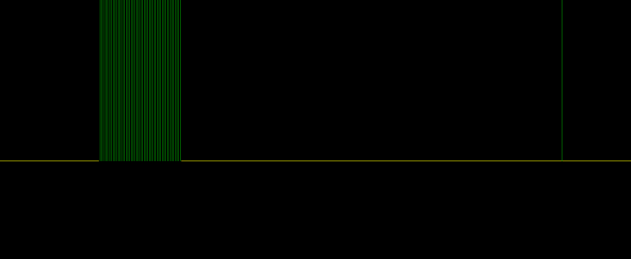

Вставил таблицу эксель первый раз по одной точке, следом ее же по двум точкам. Точки при этом были вне границ первой таблички.
Почему не учитываются толщины границ в экселе?

Сообщение Таран Д. А. » 20 май 2014, 08:25
Про то что 2 раз таблицу надо заново копировать это мы в курсе пока не получается исправить. Непонятно что идет не так. Разбираемся.
Сообщение Таран Д. А. » 20 май 2014, 08:28
В любом случае верстка и таблиц и текста в таких редакторах как ворд и эксель это целая наука. Будем по мере возможности улучшать код и исправлять баги.
В первую очередь программа разрабатывалась для оформления КМ.
Необходимые таблицы протестированы и вставляются нормальные. Тот текст на котором мы тестировали тоже вставлялся на ура.
Работа в любом случае продолжается.

Сообщение CuPo>I<a » 20 май 2014, 09:18
Таран Д. А. писал(а):Про то что 2 раз таблицу надо заново копировать это мы в курсе пока не получается исправить. Непонятно что идет не так. Разбираемся.
"нажимайте" кнопку "считать из буфера" перед вставкой

Сообщение Таран Д. А. » 20 май 2014, 09:54
CuPo>I<a писал(а):тестирование вставки текста/таблички:
Пришли сам текст в ворде. Будем пробовать. У меня такого глюка не получается делать.
Будем тестить на твоем тексте. И версию ворда тоже скажи и винды. Будем думать.

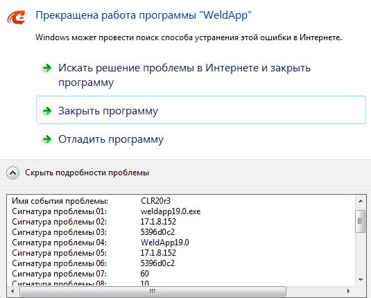

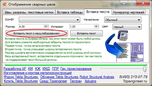

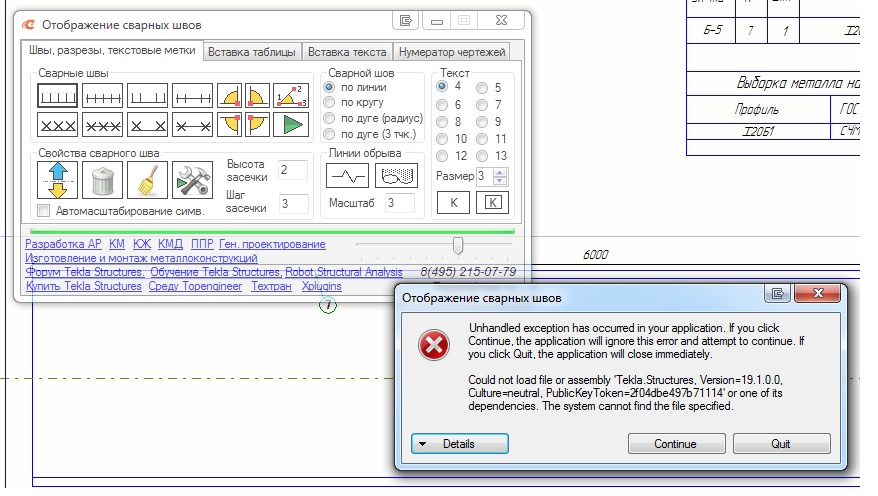

Что то не получается у меня запустить это приложение. Вроде бы все делал по инструкции.
Сообщение Таран Д. А. » 20 май 2014, 12:14
RHSY писал(а):Что то не получается у меня запустить это приложение. Вроде бы все делал по инструкции.
Да просто EXE запусти
Если win 8 то там подробнее и запустить в любом случае.

Сообщение RHSY » 20 май 2014, 12:17
EXE запускаю, но что то не работает. Никакой реакции. Установлен Win7 и TS20
Сообщение CuPo>I<a » 20 май 2014, 12:46
библиотечку вместе с экзешником надо положить
Сообщение Таран Д. А. » 20 май 2014, 12:50
Я вообще всегда только EXE запускаю

Пока ошибку дает если теклу выключить и перейти на закладку с нумиратором чертежей. Тогда сбой дает. Пока думаю как удалить.
Сегодня будет еще одно обновление.

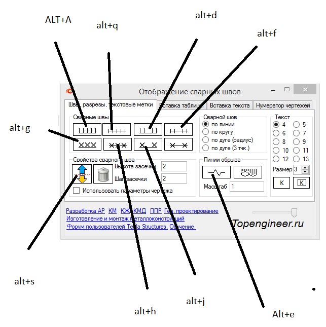

Впишу горячие клавиши. А то сам даже забыл что они там уже давно есть :lol:
И размеры 1,2,3 закладки буду всегда минимальными 4 наоборот будет заранее больше
Сообщение Таран Д. А. » 27 май 2014, 13:26
RHSY писал(а):Табличка и текст самые что ни на есть простые. Вставка текста получается хорошо только в случае "Вставить текст с масштабированием". Табличка вставляется по двум точкам, но все разлетается. При этом большая табличка не проходит вообще (на весь А4 например) и выдает следующую ошибку: "Ошибка при попытке вставить таблицу на чертеж. The text can contain at most 500 characters and most an empty string." Вот такая вот ошибка.
Ограничение на количество символов есть только при вставке текста без масштабирования.
Хм. не заметил. Подправим

А как можно решить проблему, что рисуется много символов в месте усечения детали?

Версия 17
1. Угловая сварка по одной точке не вставляется.
2. Когда вставляешь сварку угловую по трем точкам, то вставляется две, одна прямая, другая с дугой
pdimav
Сообщения: 243
Сообщение pdimav » 11 июн 2014, 08:20
Запуск приложения WeldApp19.0.exe выдает ошибку
(см.вложение)
ошибка
ошибка запуска.JPG (49.48 КБ) 18498 просмотров
Сообщение Таран Д. А. » 11 июн 2014, 11:40
pdimav писал(а):Запуск приложения WeldApp19.0.exe выдает ошибку
(см.вложение)
У тебя случаем не XP?
Sergiy_ste
Сообщения: 17
Регистрация: 11 апр 2013, 13:07
Сообщение Sergiy_ste » 11 июн 2014, 13:11
Версия 18.1. (Win.7x64)
Шов в разрезе. По трем точкам вставляется по одной нет.
Масштаб не совпадает с "швами-ресничками" при "использовать параметры черчежа".
Последний раз редактировалось Sergiy_ste 11 июн 2014, 13:20, всего редактировалось 1 раз.
Сообщение Таран Д. А. » 11 июн 2014, 13:17
Sergiy_ste писал(а):Версия 18.1. (Win.7x64)
у тебя видать символ не скопирован
pdimav
Сообщения: 243
Сообщение pdimav » 11 июн 2014, 13:18
(см.вложение)
Win7.
При этом, просто как отдельное приложение запускается.
Если через макросы, то выдает ошибку.
Проверял на нескольких компах.

ak4 писал(а):Версия 17
1) У тебя не скопирован символ шва. Если ты качал руками с сайта то не прочитал снизу порядок установки. Если автоматическая раздача то только если ты в своем проекте редактировал символы и они сохранились в модели. Проверь создав новый файл.
2) По другому нарисовать не получается

в 18 Weldapp назвали 19 в его .cs;"ошибка при запуске WeldAp
Сообщение ddog_bpes » 16 июн 2014, 12:28
(см.вложение)
Win7.
Приветствую, уважаемые!
В процитированном нет версии Tekla, однако, ругалась 18-шка, у меня (не так сильно, но), пока я не сделал:
- вызвал список макрокоманд, при открытом чертеже
- выбрал weldaap (если тыкать "запустить" - вылазит сообщение об ошибке про weldapp19, что насторожило, поэтому: )
- ткнул правка (открывется visual baisica редактор про weldapp.cs)
- переписал в отурывшемся редакторе weldapp19 в weldapp18 (потомучто в common'e 18-шки и нету weldapp19-то)
- перезапустил Tekla
- выгода
Алоха.
Сообщение Таран Д. А. » 16 июн 2014, 17:40
подправил
Сообщение alstey » 25 июн 2014, 00:08
Можно подправить подсказки к сочетаниям клавиш в weldapp. Еще- предлагаю при простановке сварки убрать направление. Можно было бы реализовать порядок направления всегда слева от линии, это бы позволило уйти от лишних нажатий, да и бывает что в спешке не то направление задается, приходится ставить обратное. Эти операции крадут время и нервы, если реализовать сварку слева от направления линии, это бы упростило и ускорило процесс.
Сообщение Таран Д. А. » 25 июн 2014, 10:24
alstey писал(а):Можно подправить подсказки к сочетаниям клавиш в weldapp. Еще- предлагаю при простановке сварки убрать направление. Можно было бы реализовать порядок направления всегда слева от линии, это бы позволило уйти от лишних нажатий, да и бывает что в спешке не то направление задается, приходится ставить обратное. Эти операции крадут время и нервы, если реализовать сварку слева от направления линии, это бы упростило и ускорило процесс.
1 Раньше так и было но там не все так просто направление определить. Короче там свои тонкости. В новой версии вейлдапа вообще ручная доработка не нужна будет.
2. Хот кей ошибку видел в новой версии я ее уберу.

Подскажите пожалуйста, алгоритм вставки таблиц и текста на лист пошагово? Не могу вставить спецификацию стали из Excel нормально,а именно попасть в формат листа (к примеру А3). Получается либо большие ячейки таблицы либо большой текст. Понимаю что вся суть в масштабе видов, но до конца уловить не могу. Спасибо
Сообщение Таран Д. А. » 18 июл 2014, 08:44
GATSKO писал(а):Подскажите пожалуйста, алгоритм вставки таблиц и текста на лист пошагово? Не могу вставить спецификацию стали из Excel нормально,а именно попасть в формат листа (к примеру А3). Получается либо большие ячейки таблицы либо большой текст. Понимаю что вся суть в масштабе видов, но до конца уловить не могу. Спасибо
вставляй по двум точкам так к каждой кнопки пояснения вбиты просто подведи курсор

После обновления вечером 22.07.14 перестала работать сварка. Раньше все работало при запуске из обновлятора. Она и сейчас запускается, но это бесполезный запуск. Сообщение, которое появляется при попытке указания сварки см. во вложении. Лучше верните все обратно. Надо закончить проект и не до "улучшений". Лучшее - враг хорошего.

Danila_ZLT
Сообщения: 603
Сообщение Danila_ZLT » 25 июл 2014, 07:55
Поддерживаю!!!
Дайте хотябы видео, как у Вас вставка происходит. Картинки на сайте красивые, видно что и табличка и текст нормально вставляется.
На практике у нас не получается не то ни другое.
з.ы. Заодно покажите как нумератор выглядит, а то похоже только у нас таблица в форму не влазит.
Сообщение Таран Д. А. » 25 июл 2014, 12:09
Видео буду делать обязательно.
На данный момент вписал 4 страницы воровского текста пояснений к каждой кнопке. Поваляются при неведении.
Жаль что новые функции работают только в текле 19.1 и выше. Раньше в свойствах шва кое чего не было.
Пояснений должно хватить. Видяйку выложу наютюб как сделаю.

Поясните пожалуйста что означает "Вставить текст с масштабированием"?
Что конкретно масштабируется?
Шрифт не меняется, что не влезает по ширине просто отрезается...
з.ы. Раз весь текст одинаково выводите, сделайте применение начертания и шрифта после вывода.
Сообщение Таран Д. А. » 31 июл 2014, 09:25
Вставляй текст по 2 точкам.

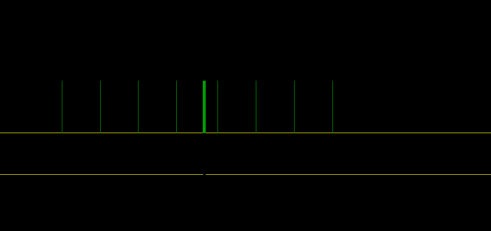

Danila_ZLT
Сообщения: 603
Сообщение Danila_ZLT » 31 июл 2014, 10:16
Таран Д. А. писал(а):Вставляй текст по 2 точкам.
А это что??? Не по 2м чтоль???
Danila_ZLT
Сообщения: 603
Сообщение Danila_ZLT » 31 июл 2014, 11:07
Если чего-то не понятно, вот еще пример:
Граждане будте бдительны!!! Ложки пропадают!!!
Сообщение Таран Д. А. » 31 июл 2014, 19:56
Не тыкай ты на эту кнопку. Она вообще была для тестирования.
Вставляй текст только по 2 точкам.
По части исчезновений посмотрим но та кнопка вообще не нужна. По хорошему ее вообще убрать бы.
