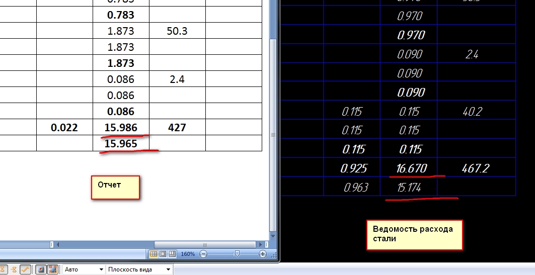

Ну так значит так. Преимуществ больше:). Мужики, поправьте тпль-ку ведомости расхода стали в км и тпль-ку выборки в кмд. Неправильно считают. От отчета отличается. 19.0. Пишу уже в который раз и тишина...Alex писал(а):Клонировать можно а потом руками доработать.

Ведомости в КМ считаются по другому, они не учитывают округление от масс деталей.alstey писал(а):Ну так значит так. Преимуществ больше:). Мужики, поправьте тпль-ку ведомости расхода стали в км и тпль-ку выборки в кмд. Неправильно считают. От отчета отличается. 19.0. Пишу уже в который раз и тишина...Alex писал(а):Клонировать можно а потом руками доработать.

Ведомость расхода стали в экселе измельчается верно. На листе не получается сделать нормально из за ограничений редактора.
Re: Исполнения для сборок в tekla structures
В нашем деле вес имеет чуть ли не самое важное значение. Можешь подробнее объяснить ,что значит "Ведомости в КМ считаются по другому, они не учитывают округление от масс деталей", "Ведомость расхода стали в экселе измельчается верно", "На листе не получается сделать нормально из за ограничений редактора"?alstey писал(а):Ведомости в КМ считаются по другому, они не учитывают округление от масс деталей.
Чем в результате пользоваться, а чем вообще не пользоваться? Попал в неудобную ситуацию...

Ведомость расхода стали для КМ на листе считается правильно только при определенных обстоятельствах. Так что только эту таблицу использовать нельзя если не понимать как она работает.alstey писал(а):В нашем деле вес имеет чуть ли не самое важное значение. Можешь подробнее объяснить ,что значит "Ведомости в КМ считаются по другому, они не учитывают округление от масс деталей", "Ведомость расхода стали в экселе измельчается верно", "На листе не получается сделать нормально из за ограничений редактора"?alstey писал(а):Ведомости в КМ считаются по другому, они не учитывают округление от масс деталей.
А остальное работает отлично. Эту же ведомость нереально сделать пока правильно так как сам редактор отчетов в текле криворукий до ужаса.
Используй ту же ведомость в экселе она в любом случае правильна. С чертежами думаем пока как сделать..и так ведомость слишком хитрая.
Скорее всего будем делать плагин на C#но там свои проблемы.

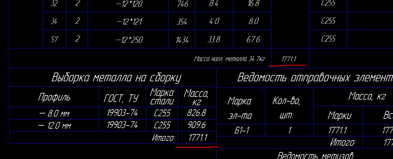

Ясно, а как быть с шаблонами таблиц для сборок? (см. скриншот в моем посте)?Таран Д. А. писал(а):Ведомость расхода стали для КМ на листе считается правильно только при определенных обстоятельствах. Так что только эту таблицу использовать нельзя если не понимать как она работает.

Ведомости КМД вообще с КМ не сравнивай они и не должны совпадать. В км не учитываются ни наплавки ни раскрой, ни округление от масс деталей. Короче там вообще считается только вес по модели. Так положено.
Речь не об этом. Выборка металла считается с учетом наплавки в КМД.Таран Д. А. писал(а):Ведомости КМД вообще с КМ не сравнивай они и не должны совпадать. В км не учитываются ни наплавки ни раскрой, ни округление от масс деталей. Короче там вообще считается только вес по модели. Так положено.
