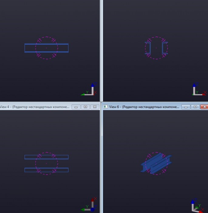

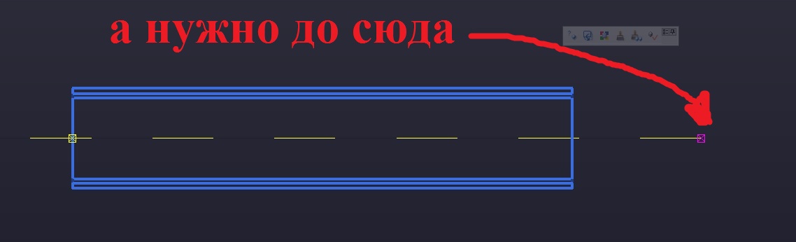

Здравствуйте форумчане :)
Разбираюсь с компонентами.
Требуется компонент спаренного профиля, а точнее чтобы длина профиля была привязана от начала и до конца ручек компонента
Как это сделать, подскажите пожалуйста.
А так приходиться разбивать компонент и ручками подгонять длину :?

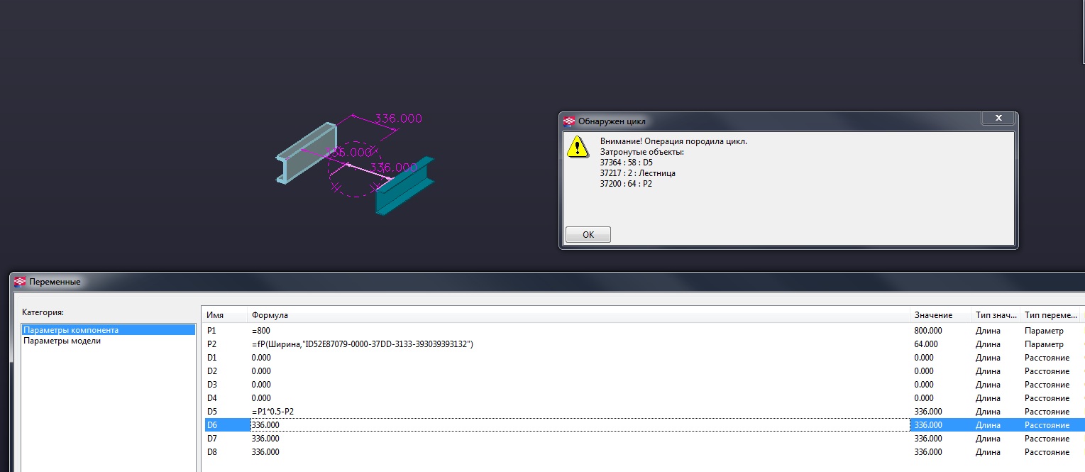

Привязываю детали к плоскости компонента в центре. Для изменения расстояния между ними при вводе формулы получается вот: "см вложение..."
Re: Компонент "Деталь" - Спаренный профиль, длина компонента
Сообщение vladimir_a » 29 янв 2014, 13:03
ENGINEER писал(а):Привязываю детали к плоскости компонента в центре. Для изменения расстояния между ними при вводе формулы получается вот: "см вложение..."
бывает такое :)
Сообщение rook1310 » 01 фев 2014, 12:18
Можно влезу в дискуссию,
хотел спросить вы вначале привязали расстояния к плоскости компонентов, а затем добавили две переменных Р1 и Р2 для расчета ширины косоуров?
если в этой последовательности, допускаю возможность возникновения цикла, поидее, при последующем заходе переменные автоматичски перескакивают наверх и все должно работать, если нет, удалите привязки, Р1 и Р2 у вас уже есть, привяжите косоуры к плоскости компонента,
Сообщение ENGINEER » 03 фев 2014, 03:00
Логично, получилось ! :D без p1 и p2 цикла нет, но а как сделать, что бы переменная брала свойства ширины косоура сама?
Сообщение vladimir_a » 03 фев 2014, 07:17
ENGINEER писал(а):Логично, получилось ! :D без p1 и p2 цикла нет, но а как сделать, что бы переменная брала свойства ширины косоура сама?
да фигня этот цикл. я не обращаю внимания :geek:
