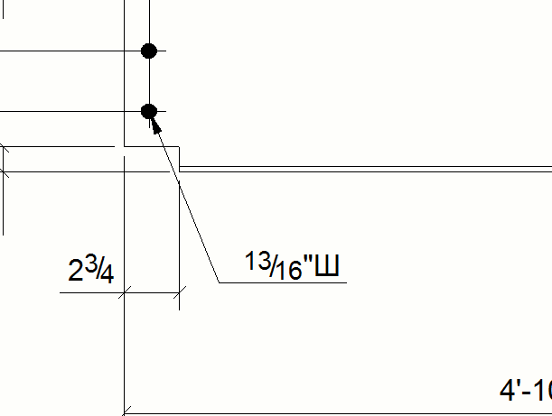

При создании чертежей вместо значка диаметра отображается буква "Ш"
может кто сталкивался с такой проблемой и знает как её решить?
Вместо значка диаметра отображается буква Ш

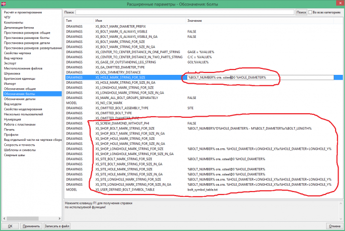

Таран Д. А. писал(а):Серин с настройками дай. Скрин расширенных настроек CTRL+Ec6wade писал(а):При создании чертежей вместо значка диаметра отображается буква "Ш"
Ну и найди разумеется пункт обозначение отыверстий
Re: Вместо значка диаметра отображается буква Ш
Вот: Пробовал менять 216 на любые другие, не помогаетТаран Д. А. писал(а):Таран Д. А. писал(а):Серин с настройками дай. Скрин расширенных настроек CTRL+Ec6wade писал(а):При создании чертежей вместо значка диаметра отображается буква "Ш"

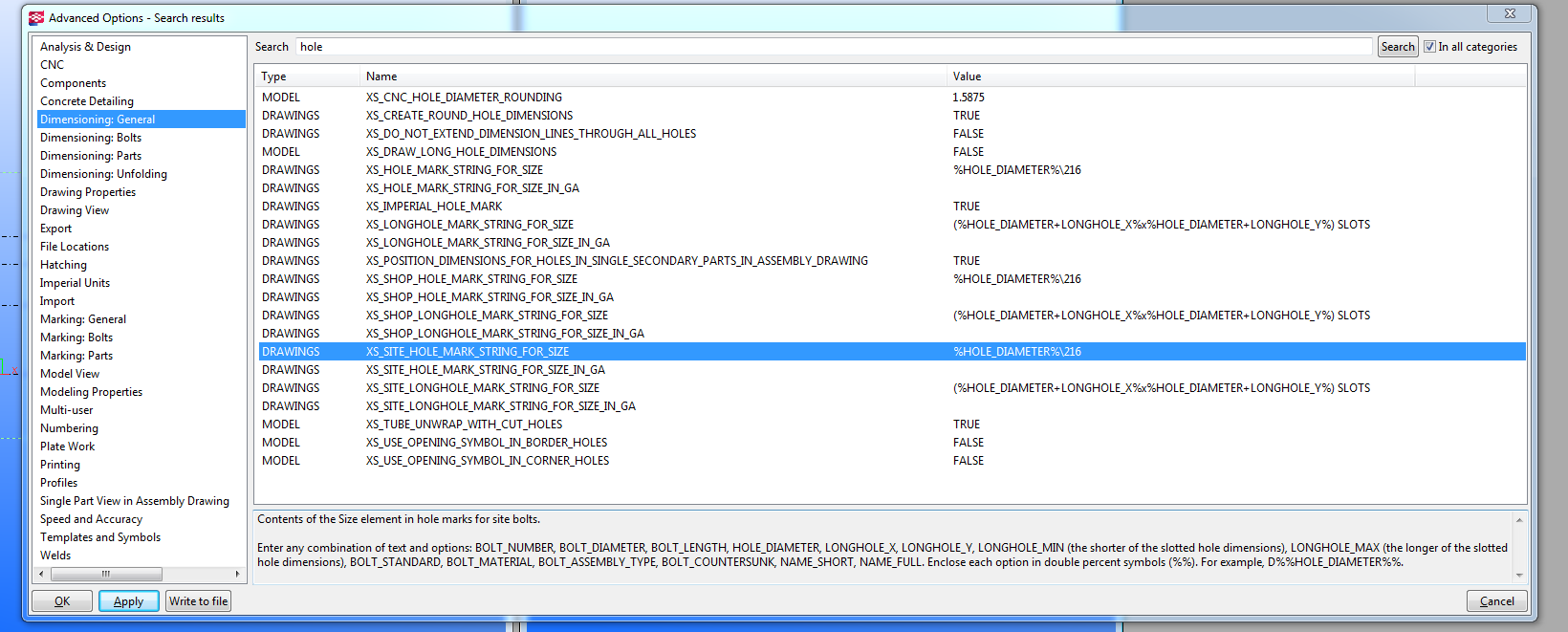

У меня так.
Разумеется символ должен быть непосредственно в среде. Это тоже файл.
Ну и у Вас интерфейс английский. Попробуйте переключиться на русский. Там долго объяснять но не все стабильно работает в русской среде на английском.
А что за среда то у Вас?
У меня такая фигня была: операционная система русский Виндовс, среда-английская.
