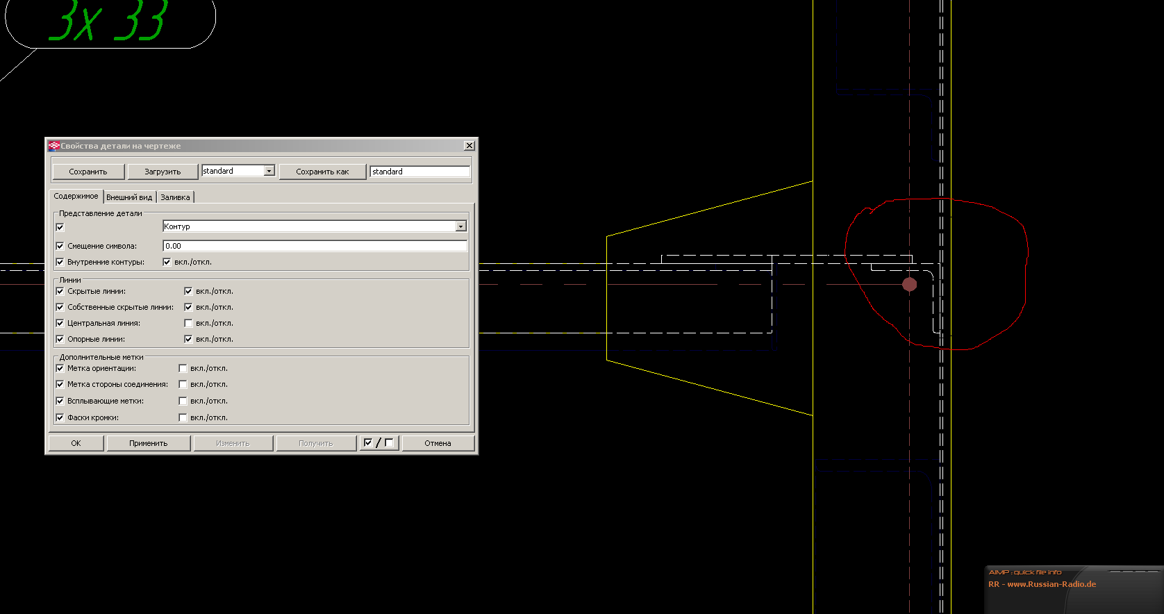

Можно ли как-то убрать точку на концах опорных линий в чертежах?
Айдар
Сообщения: 231
Re: Опорные линии в чертежах
Сообщение Айдар » 23 мар 2012, 08:31
Можешь скрин дать, попробуем разобраться.
Сообщение CuPo>I<a » 23 мар 2012, 08:37
Скрин...
Айдар
Сообщения: 231
Сообщение Айдар » 23 мар 2012, 09:09
В Расширенных настройках, свойство чертежа, XS_DRAWING_POINT_SCALE

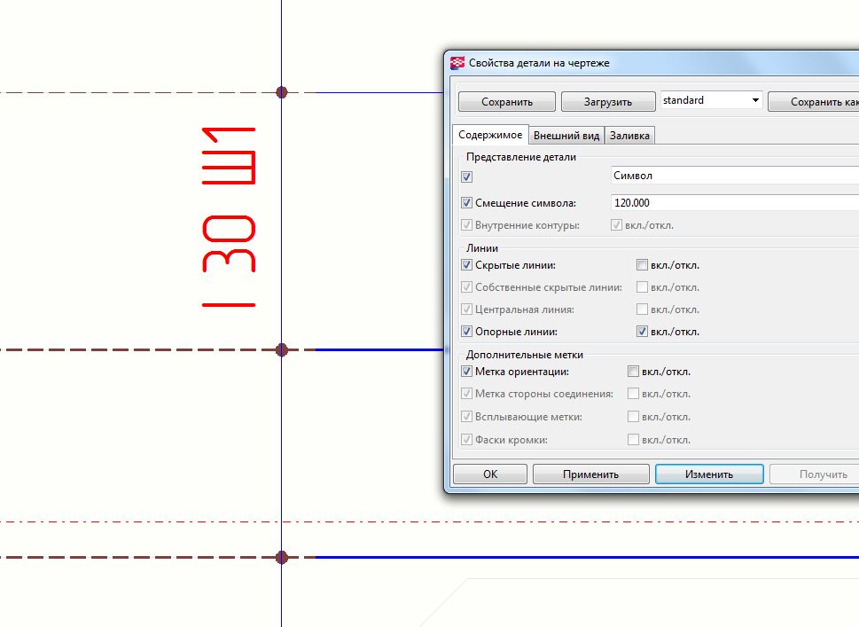

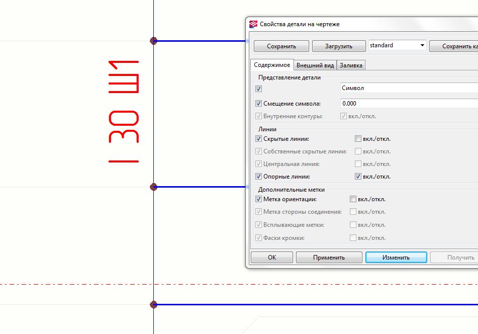

У меня вот такой вопрос: на чертежах КМ необходимо балки изобразить одной линией (символом со смещением) + опорная линия.
Если я ставлю изображение детали символ с опорной линией со смещением символа 0, то длина детали равна длине опорной линии (изображение "Точки опорных линий")
Но стоит мне в смещение символа поставить какое-либо значение, то опорная линия сразу увеличивается в разные стороны (изображение "Опорная линия со смещением символа")
Как сделать, чтобы опорная линия не увеличивалась, а была от точки до точки, а вот деталь была короче?
