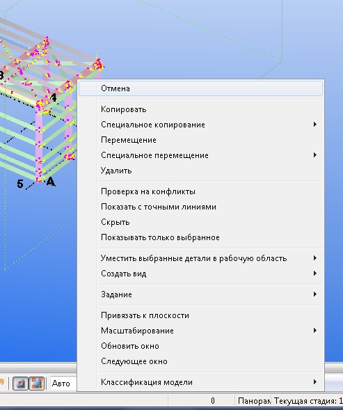

Что-то нету там "создать чертежи отдельных деталей", см. фото.
Хороший.. Плохой.. Главное у кого ружье!
Re: Список чертежей Tekla Structures
Сообщение CuPo>I<a » 15 мар 2012, 07:40

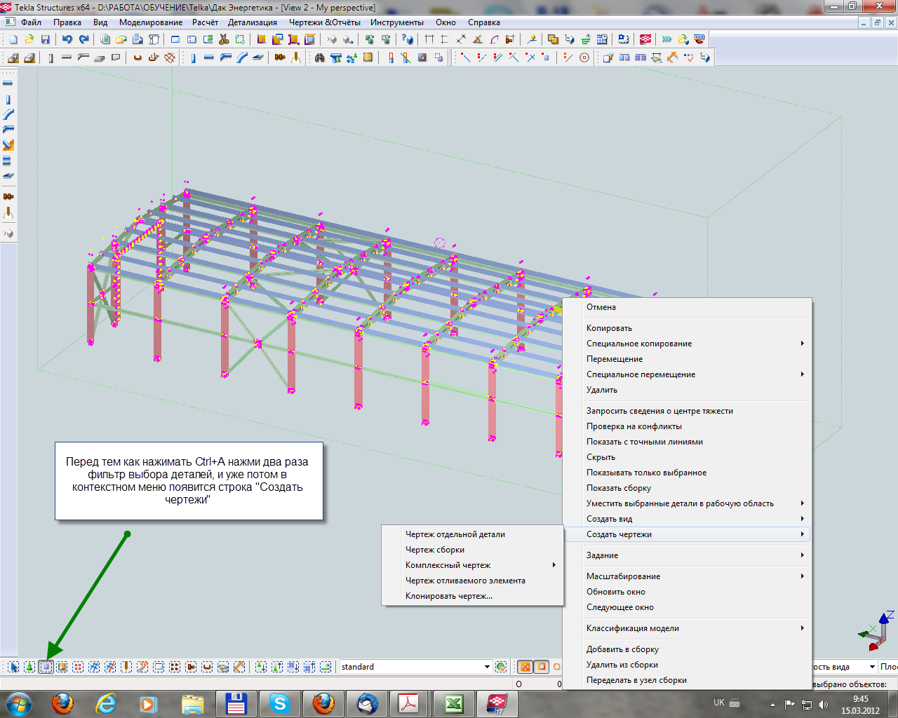

это потому, что кроме деталей выбраны еще другие объекты. если хочется сделать чертежи после выбора по Ctrl+A, то надо сходить в меню "Чертежи и отчеты"

Сообщение Lekser » 15 мар 2012, 10:51
Нужно выбирать только детали

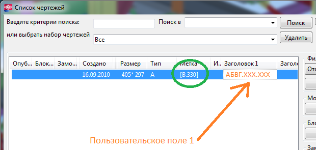

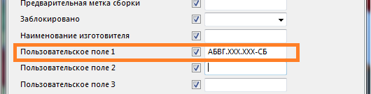

В списке чертежа есть поле Метка значение которой соответствует Позиции объекта модели.Подскажите можно ли сделать так, чтобы значение поля Пользовательское поле 1 объекта модели заполнялось в поле Заголовок 1 чертежа объекта.( прошу не обращать внимание на точность скринов, на работе инета нет,поэтому скрины делал из того что было дома )
Сообщение Таран Д. А. » 27 июл 2012, 08:34
Переносить данные из одной переменно в другую скорее всего возможно с учетом того что файы object.inp поддерживает задание условий.
Синтаксис только вот такой вещи мне не известен. В мануала его точно нет, как и возможности использовать условия.
P.S. О возможности использовать условия известно достоверно. :idea:

Таран Д. А. писал(а):Переносить данные из одной переменно в другую скорее всего возможно с учетом того что файы object.inp поддерживает задание условий.
Перелопатил object.inp файлы и ни нашел ни какой зацепочки. Может кто подкинет рыбу , т.е. встречался с похожими задачами.Кстати, на одном из скриншотов форума я видел переименованные поля списка чертежей (то есть к примеру заголовок 1 был переименован) но так и не смог снова найти этот скриншет. Если это не миф отзовитесь кто и как это смог сделать. :)

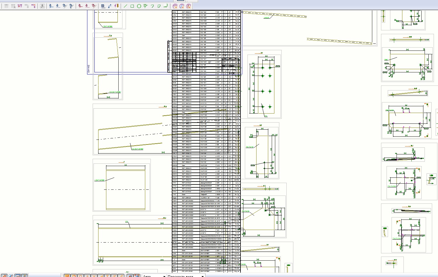

Подскажите, при создании комплексного чертежа получил вот такую картину....
как вместить эту ведомость деталей на лист целиком или можно разбить на две....
а чертежи отдельных деталей можно располагать несколько штук на одном листе?
И еще хотел узнать учтена ли правильная расстановка в среде КМД RUS?

troy-47 писал(а):Подскажите, при создании комплексного чертежа получил вот такую картину....
Все вышеуказанное сделать можно.
Не понял только что такое "учтена правильная расстановка"-пожалуйста по подробнее.

Я имел ввиду что же будет сам подобран формат, ведомость будет на листе, а не так как у меня...
