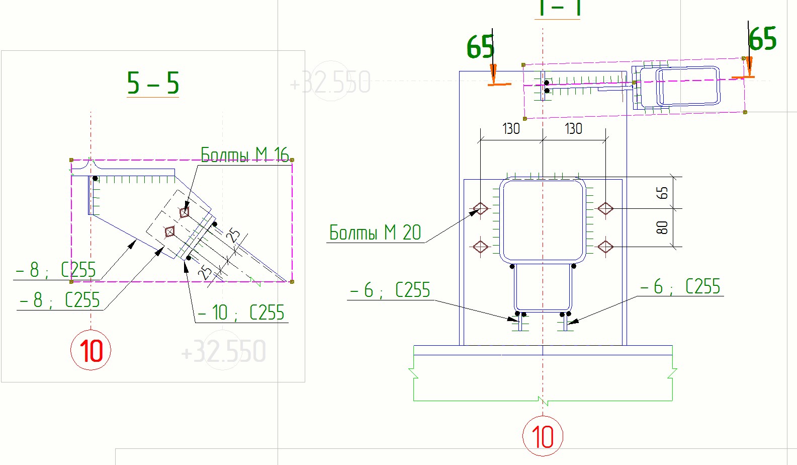

Может быть кто-нибудь сталкивался с тем, что метка разреза на узле меняется сама по себе?
Например:
Имеется узел, на котором изначально был создан разрез 5-5. Потом метка разреза на узле самопроизвольно переименовалась в 65-65, см. приложенный файл. Связь обозначения разреза и самого разреза осталась.
Можно поменять название разреза на узле вручную с 65-65 на 5-5, но при этом меняется название какого-нибудь произвольного разреза на 5-5.
Из-за чего это может происходить и как можно эту проблему решить?

Неверная метка разреза

rt_em писал(а):Добрый день!
Например:
Что содержит (из чего состоит) метка в свойствах разреза?
возможно причина там, например при перемещении видов на другой чертеж.

dimitriy_popov писал(а): Что содержит (из чего состоит) метка в свойствах разреза?
Все проблемные разрезы лежат на одном листе.
В метке сечения:
<<имя сечения>>
В метке вида:
<<Имя>>
<<Имя>>
тут на мой взгляд все стандартно...
