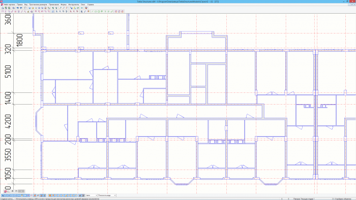

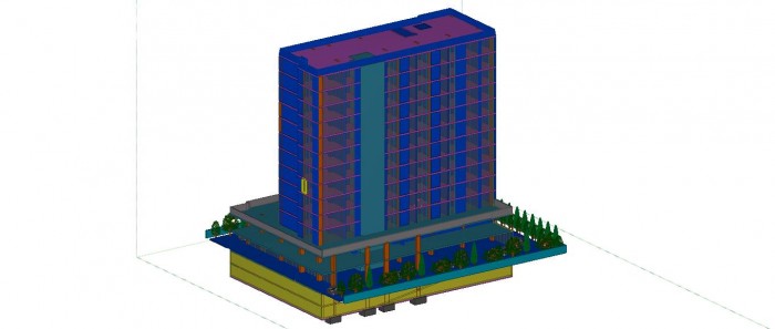

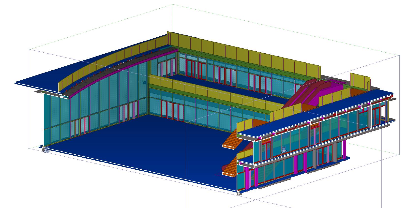

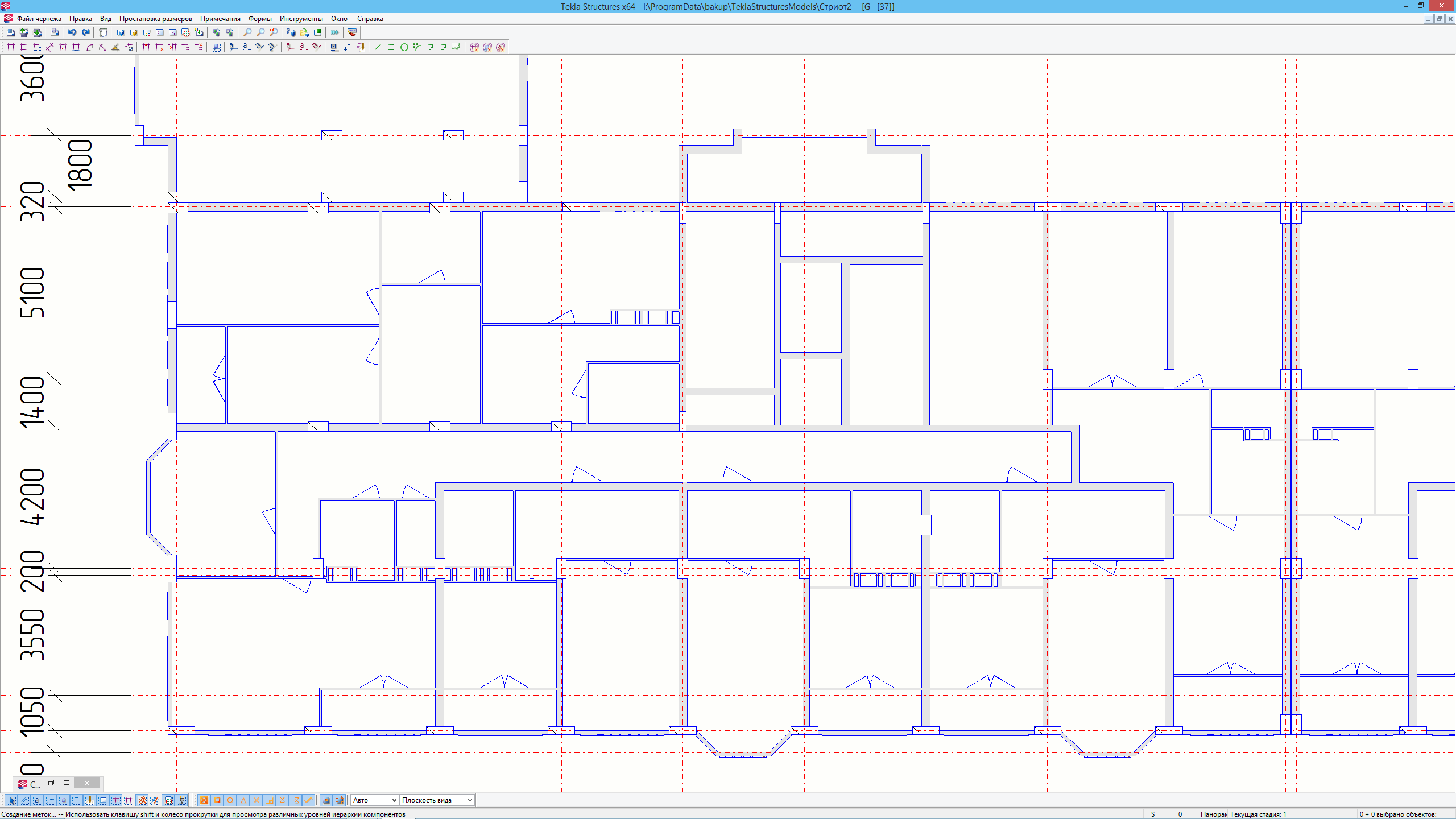

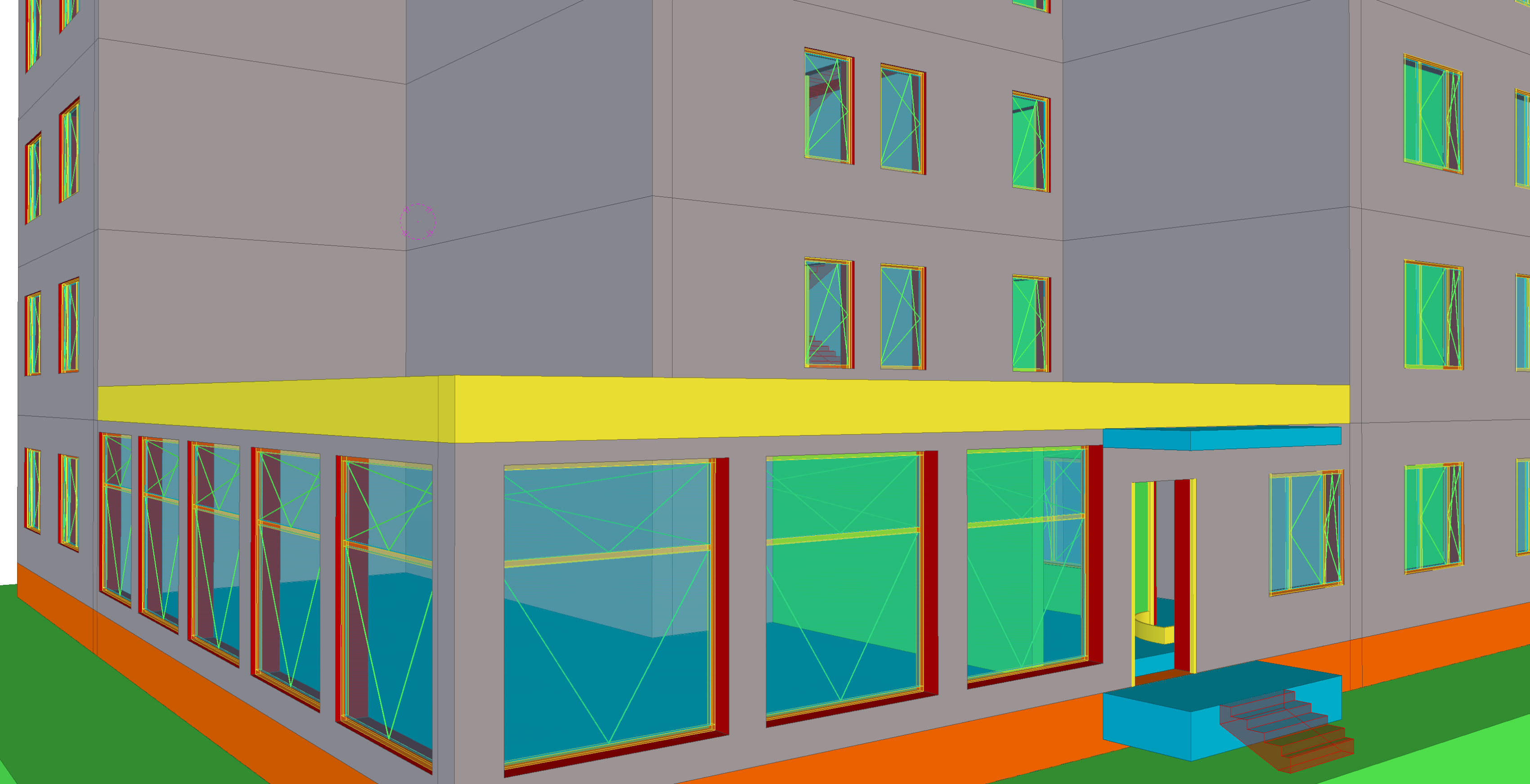

Проектирование архитектуры в Tekla Struktures

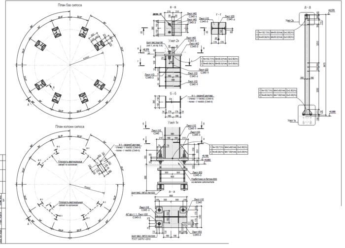

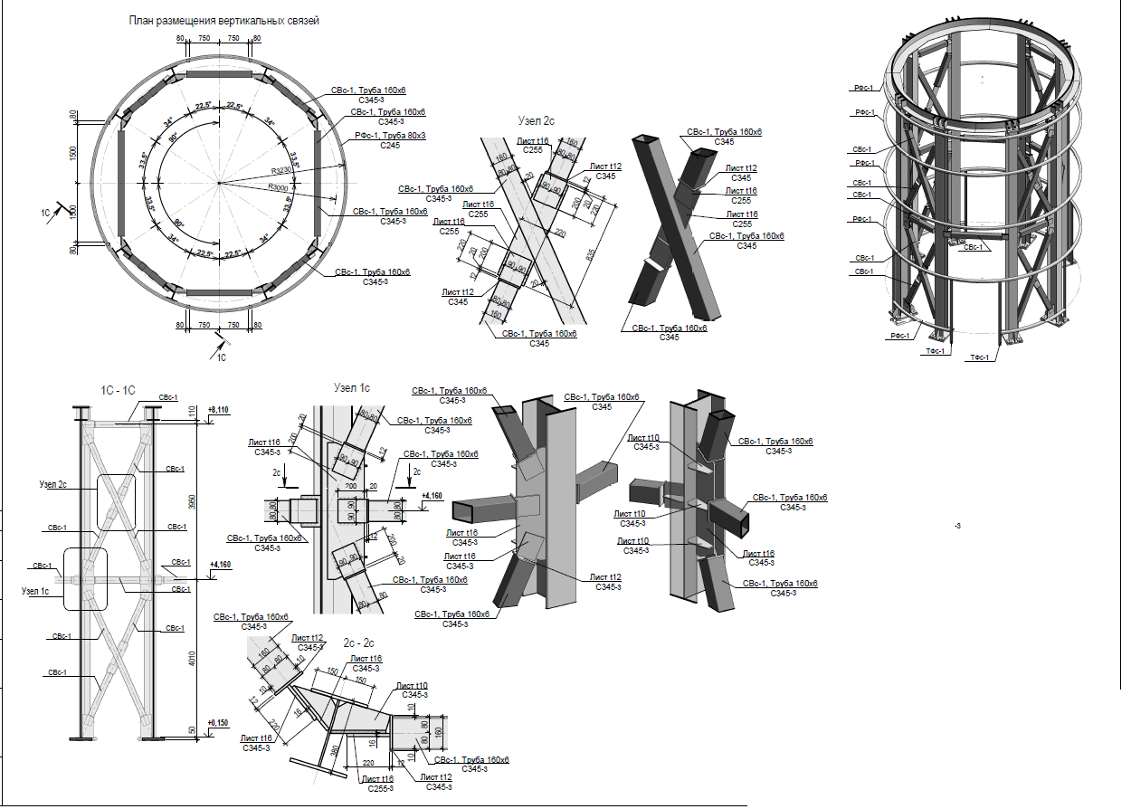

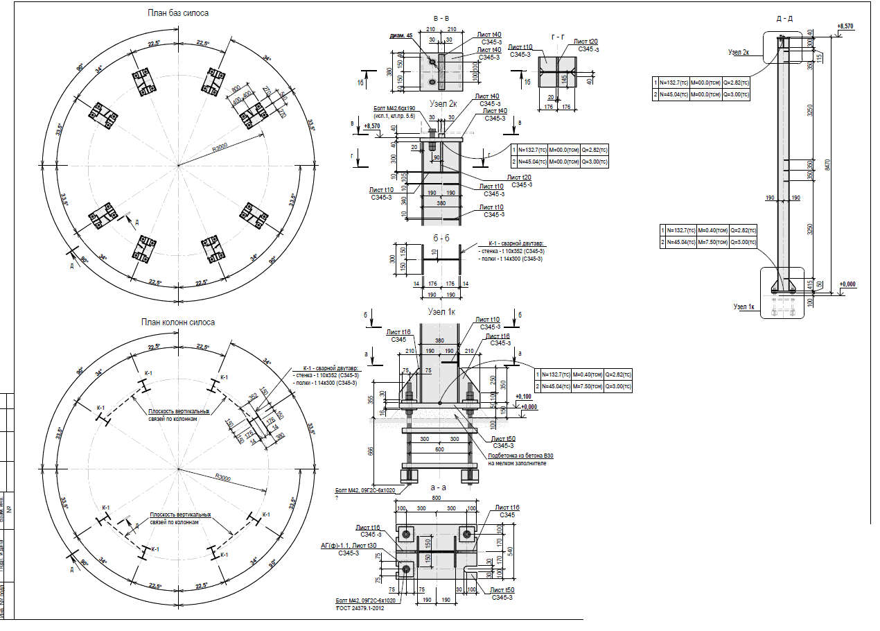

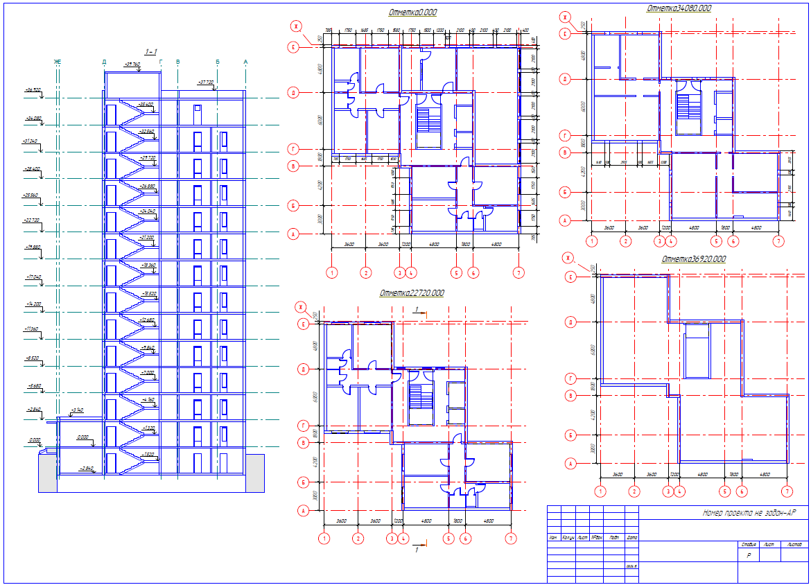

Проектирование АР КМ КМД КЖ в Tekla Struktures
Re: Проектирование архитектуры в Tekla Struktures
Боюсь, что архитекторов на TS не посадить, слишком сложно для них эта программа, да и привыкли они уже к архикаду + 3D Max
Архитектура это не рендер а комплект чертежей. Сам рендер можно делать где угодно. Это баловство.RHSY писал(а):Боюсь, что архитекторов на TS не посадить, слишком сложно для них эта программа, да и привыкли они уже к архикаду + 3D Max
Мы уже переходим. У нас все получится.
Возможно будет и локализация под архитектуру. Думаю пока над этим.

При всем уважении, Дим, мне кажется, что архитектуру в Текле делать - большая задница. В Ревите все накидывается намного быстрее. Стены и полы многослойные вообще песня, окна, там дверки разные. С площадями все эти геморры вообще отлично решено. Плюс криволинейка всякая там оч удобно решается, особенно на стадии замысла.
Архикад кстати очень похож на теклу.Zezza писал(а):При всем уважении, Дим, мне кажется, что архитектуру в Текле делать - большая задница. В Ревите все накидывается намного быстрее. Стены и полы многослойные вообще песня, окна, там дверки разные. С площадями все эти геморры вообще отлично решено. Плюс криволинейка всякая там оч удобно решается, особенно на стадии замысла.

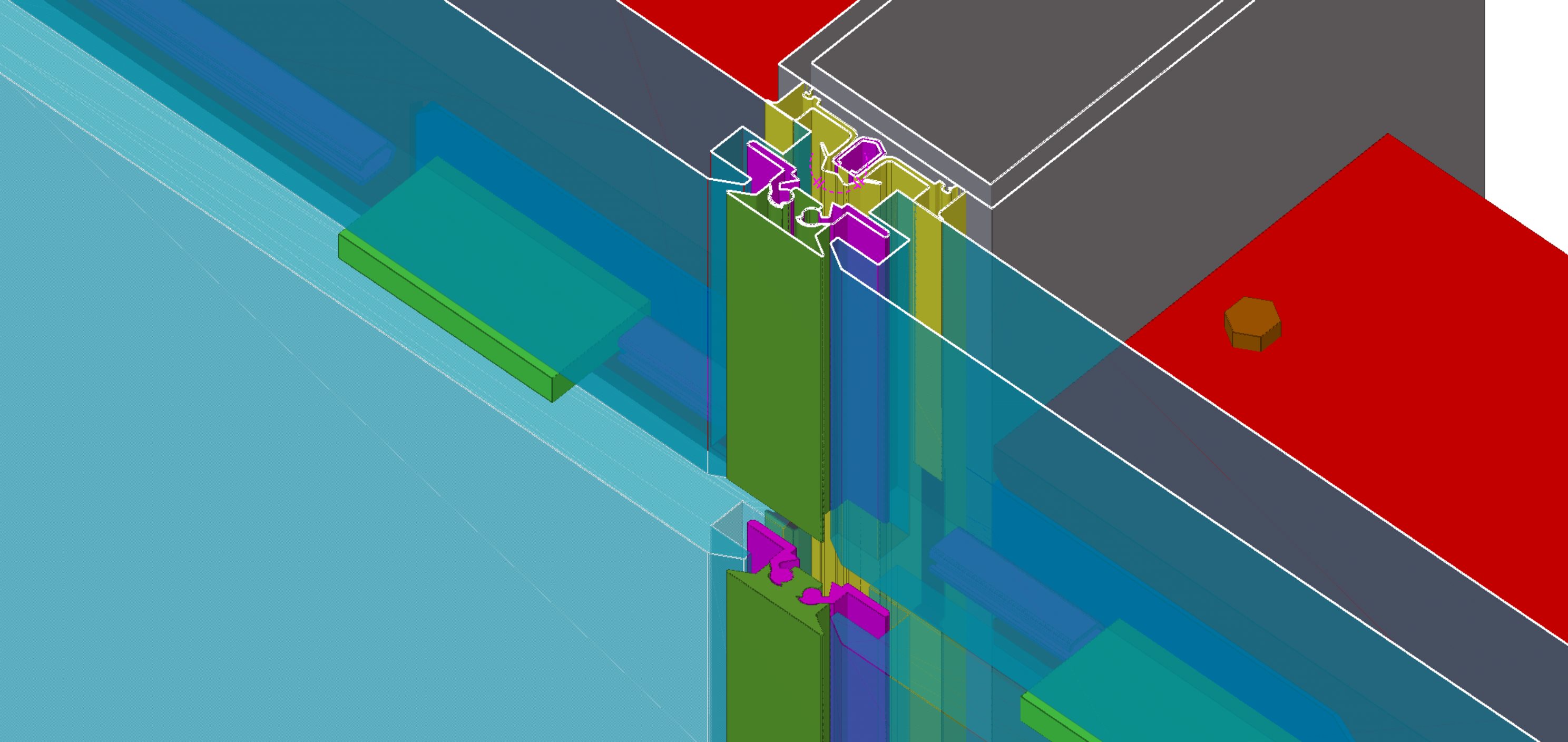

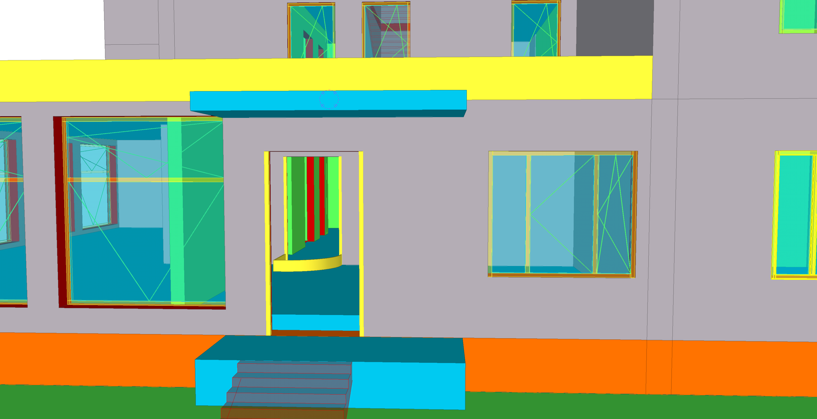

Вообще смысл делать в одной программе есть. Иначе приходится контролировать слишком много изменений в разных файлах и в разных программах.

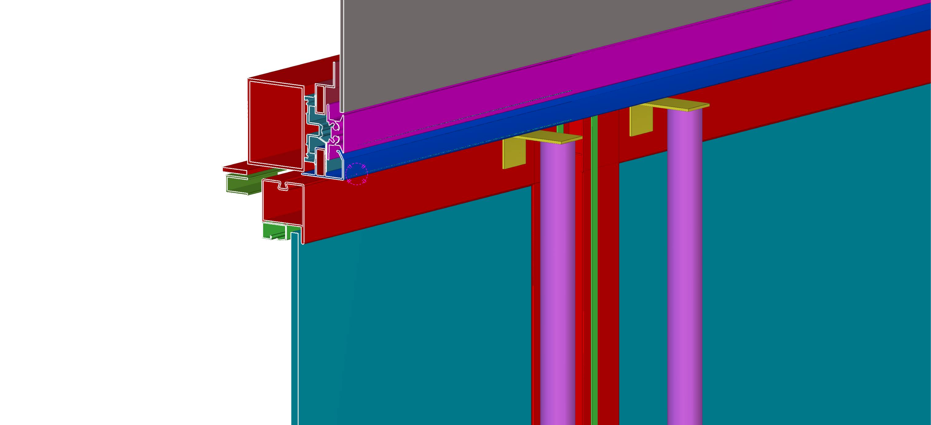

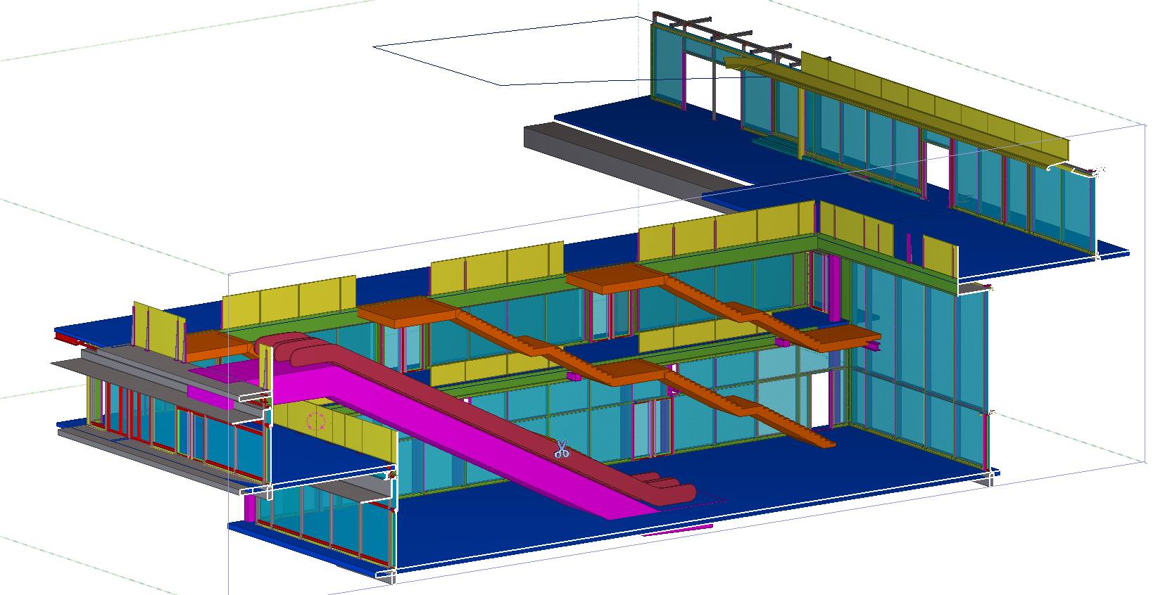

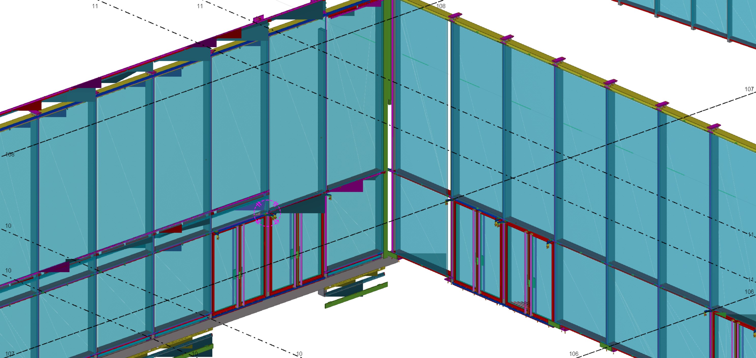

Стеклопакеты сделали компанентами работают на ура 1 компанент любые окна и двери+ открывание стеклопакетов в любых направдениях.
Двери тоже 1 компанент. Нет смысла каждую. дверь делать отдельно.

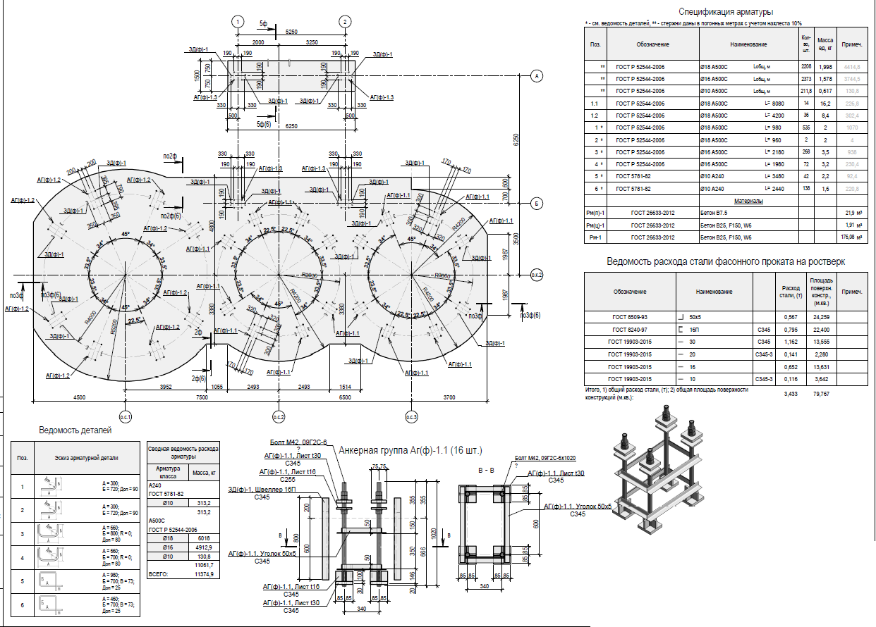

Зато КЖ делать потом просто сказка. Металл тоже по любому в здании есть, + еще куча разделов. Ну и сама архитектура выглядит симпатично.
Тут вопрос не в сложности внедрения в а очевидной необходимости в переходе на проект в одном файле от начала и до конца. Все конструкторское бюро в одну софтину и будет норм. Бесшовные технологии!

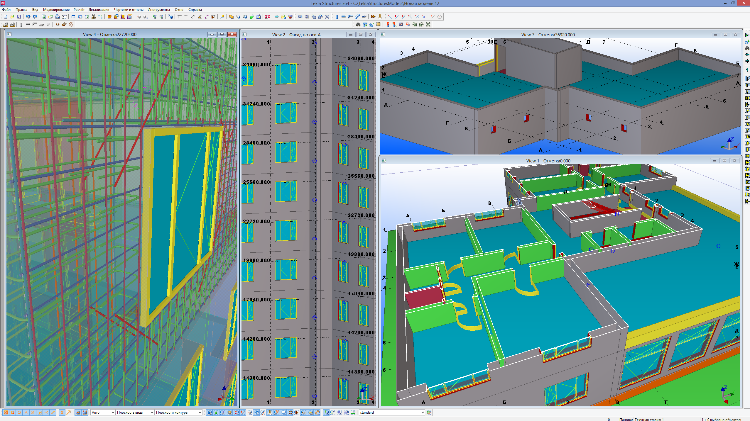

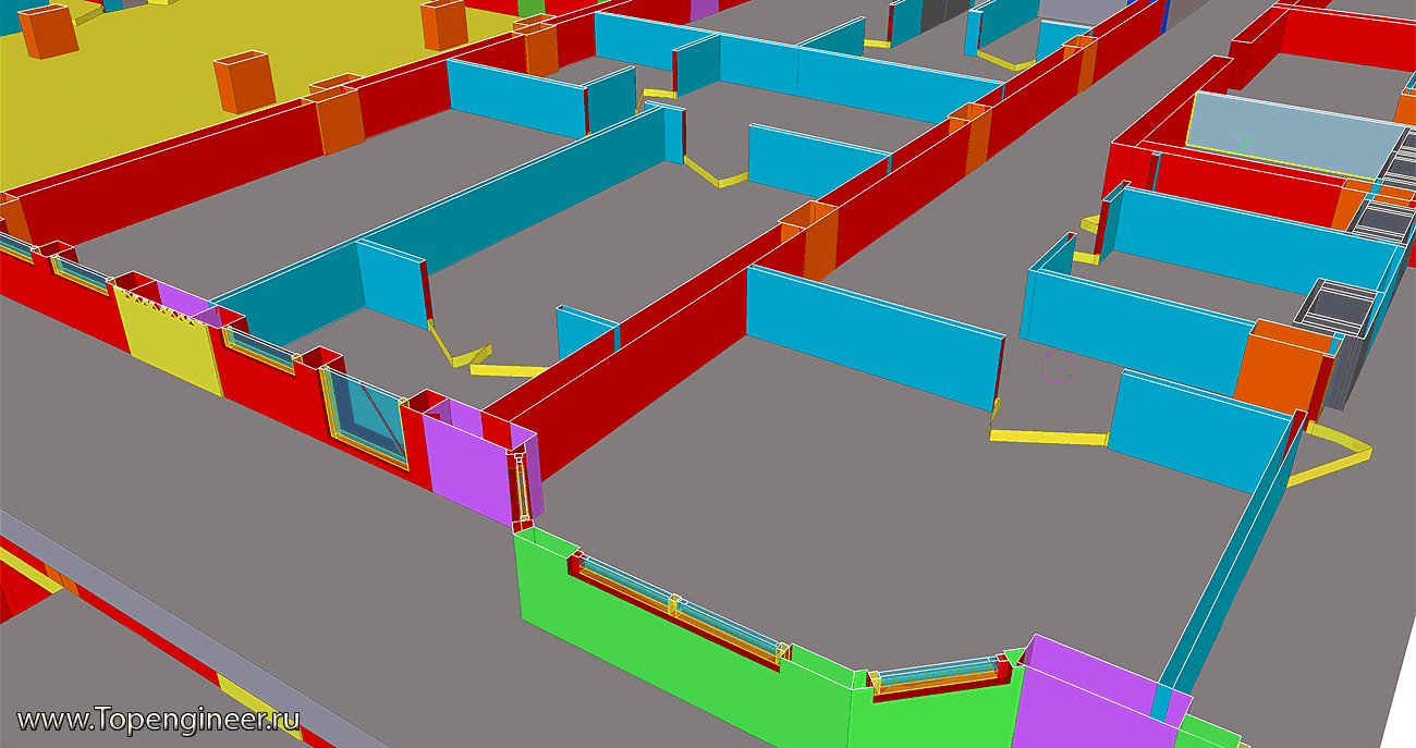

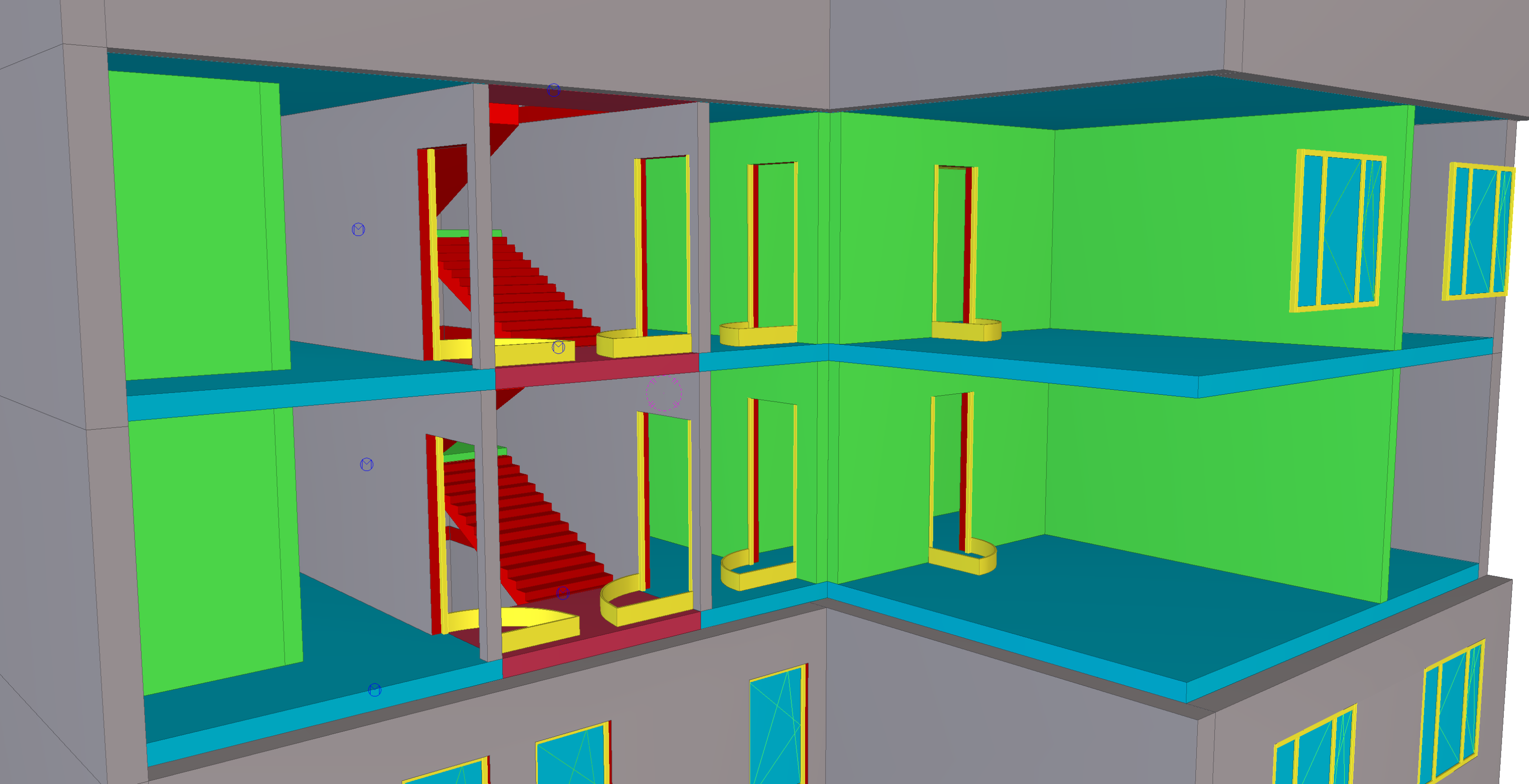

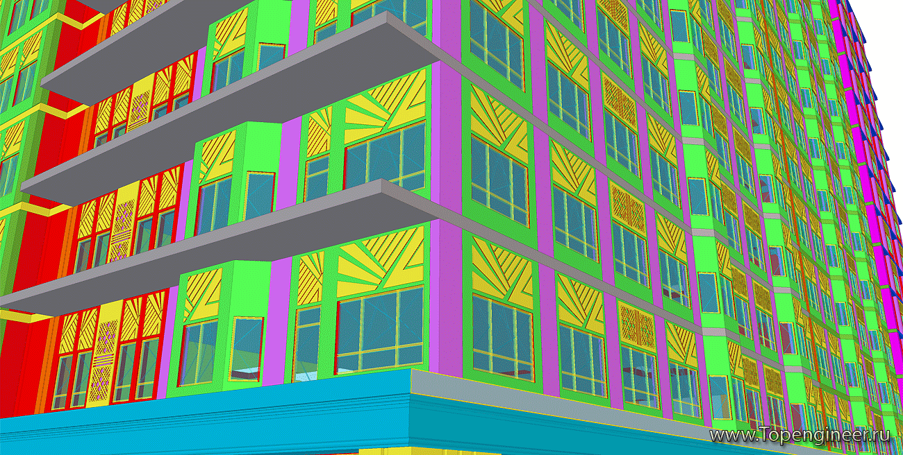

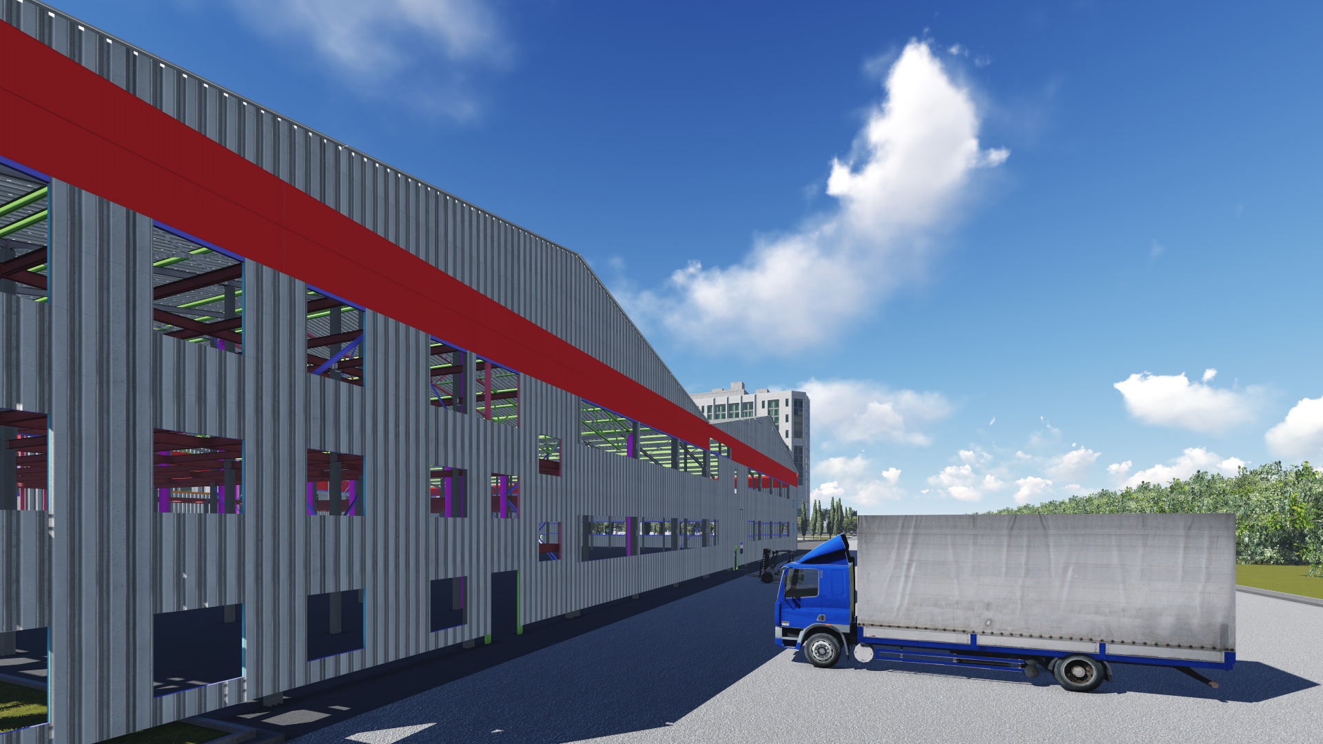

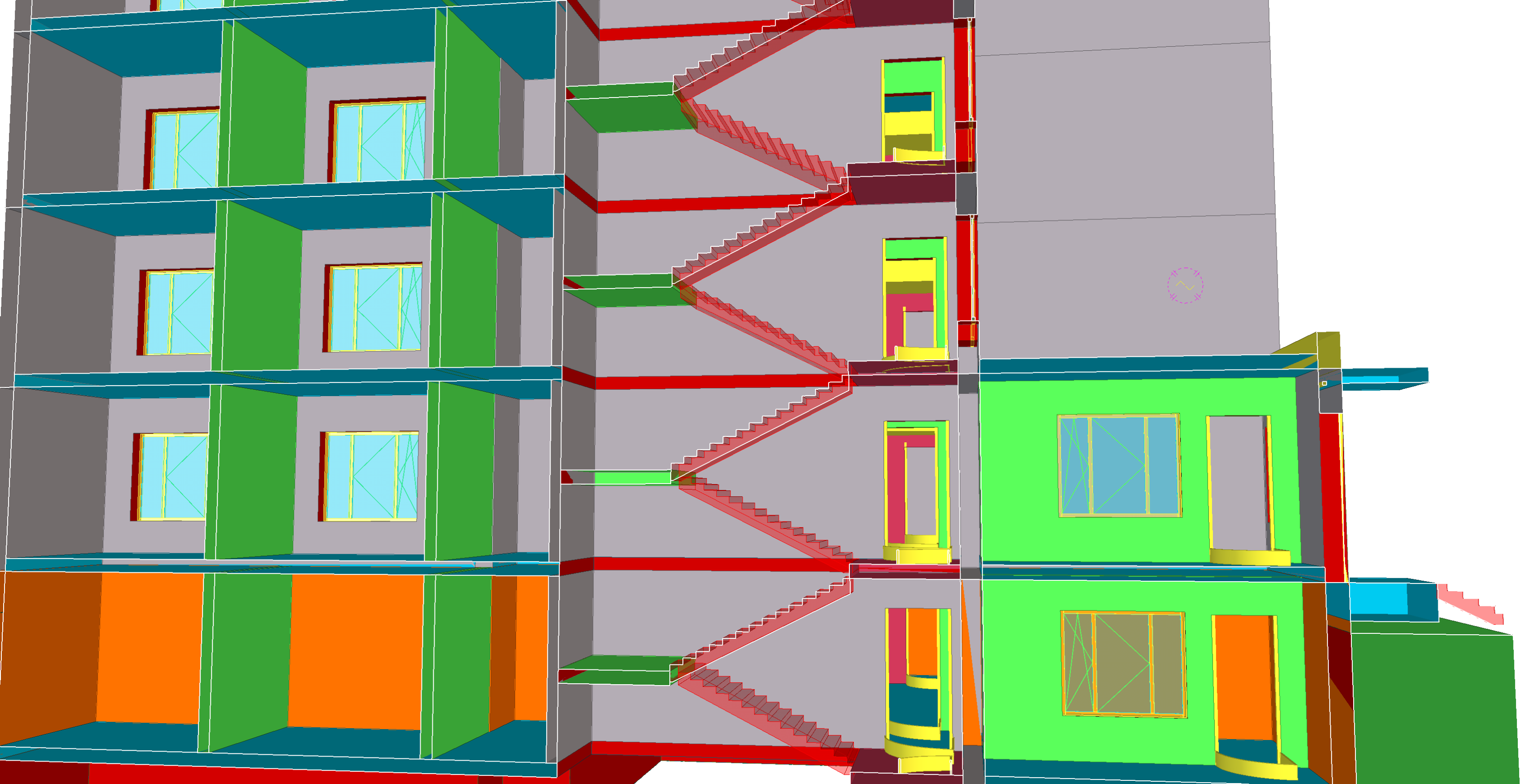

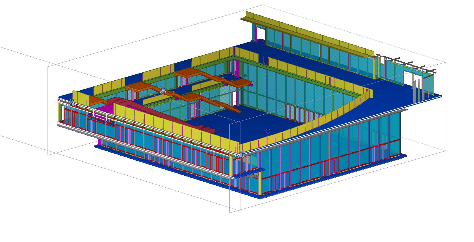

Добавил новые скрины. Модель еще не окончена.

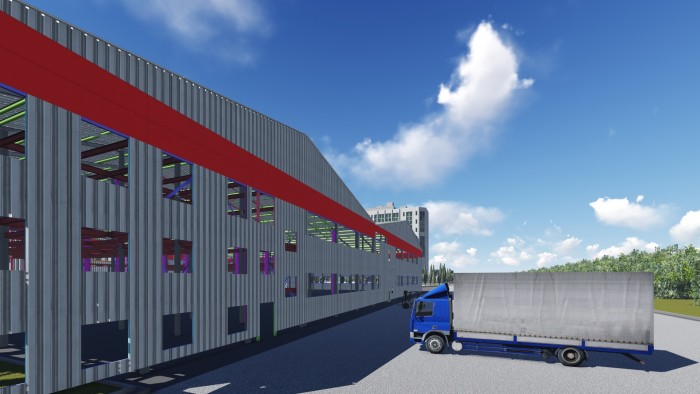

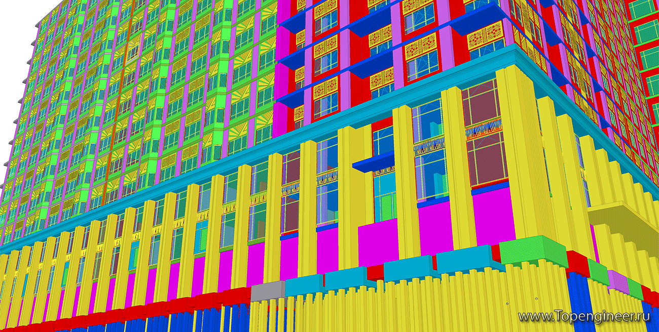

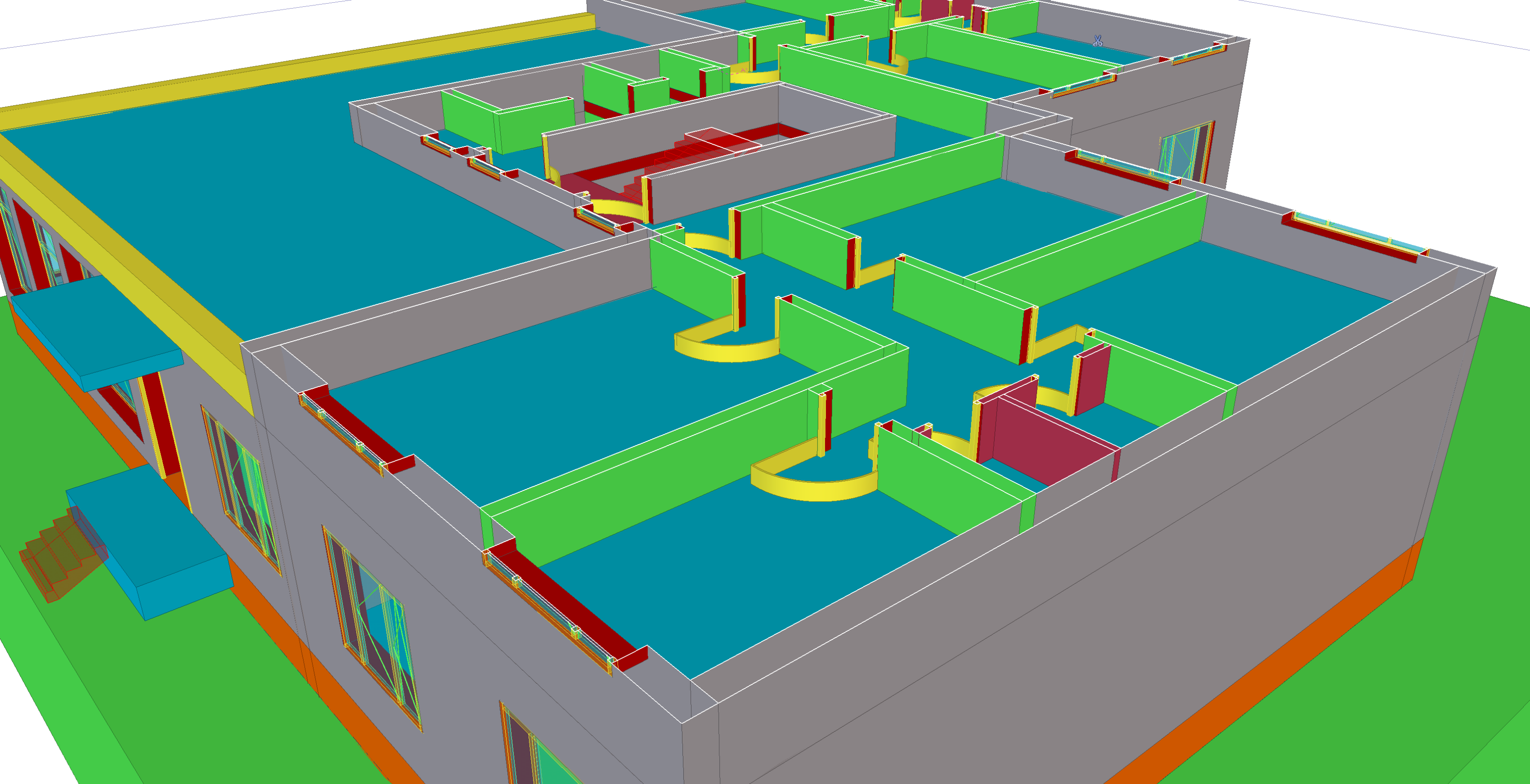

В данном проекте было столько изменений нам прошлось пере выпустить архитектуру. Изначально были чертежи но они были крайне не точны.
Просто вы детали все на стадии а мы делаем все одной стадией. Собственно архитектура и КЖ у нас делается одними и теми же инженерами вплоть до армирования.
Разрабатывается рабочка причем она опять же только для количества. Так как сам проект тоже готов.
Рендер это не важно. Баловством не занимаемся.

Посмотришь на первый скриншот в первом сообщении, и видно эту самую стадийность. То, что проект претерпевает на разных стадиях изменения, зачастую кардинальные, не отменяет стадийности.Архитектура отдельно не делается, проектируется сразу готовое здание целиком все разделы (одностадийное проектирование).
Не перескочить с концепта сразу в проект.
То, что рабочая и проектная документация выходит из одного источника - это хорошо. Но это не называется одностадийным проектированием.
Тут кстати отчетливо видно, что инженеры совершают ту же ошибку в отношении архитектуры, что и их предшественники в отношении современных методов проектирования.
Человек, который в силу привычки уже не в состоянии освоить новые методы, зачастую скатывается к банальному отрицанию их необходимости. Непонимание архитектуры приводит к отрицанию её как дисциплины. Не понимание дизайна приводит к отрицанию дизайна. Преуменьшению роли этих дисциплин.
Следствия этого мы наблюдаем в нашей повседневности повсюду. По сути именно этот подход убил отечественную архитектуру в 60-80е годы.
Верный ли это подход? Время показывает, что нет. Окружающая действительность оказывает на человека колоссальное влияние. Недопонимание этого влияния, его отрицание, преуменьшение его роли это ошибка.
Отношение к этим разделам как к чему-то несущественному, обрекает нас на то чтобы и дальше плестись в фарватере европейских тенденций.

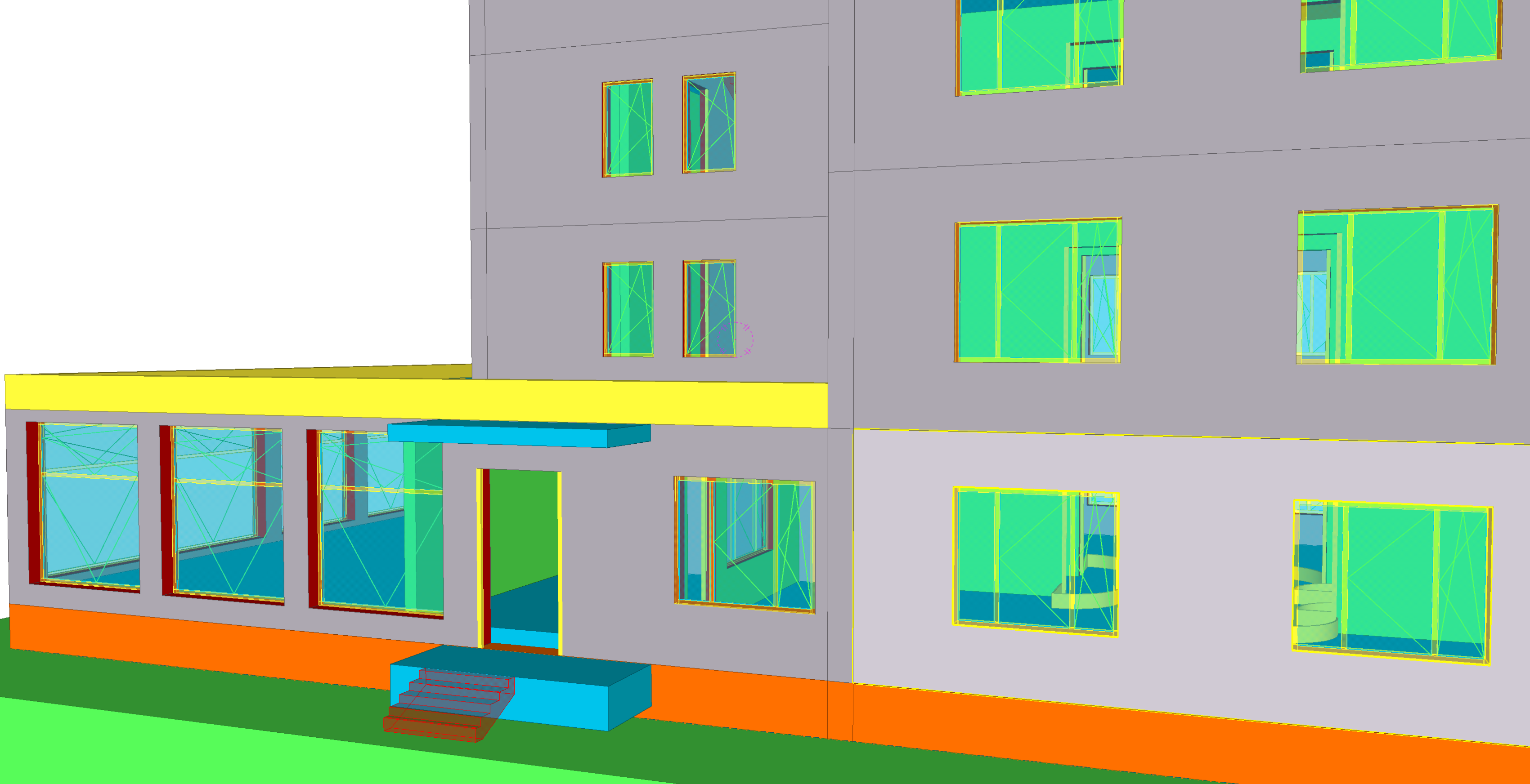

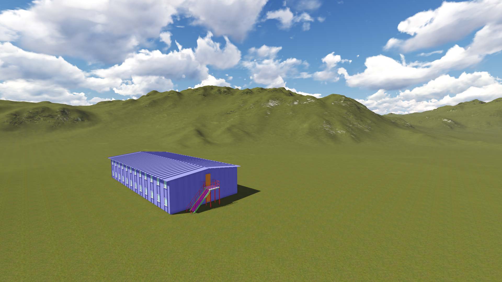

В каком форматке лучше делать экспорт из теклы в Lumion 4.
На картинках ниже экспорт был через 3d DWG...
Чесно не очень классно передалось. Наружные грани сэндвичей не отрисовались...
А так програмка супер! Быстро и наглядно все получается!!!

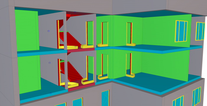

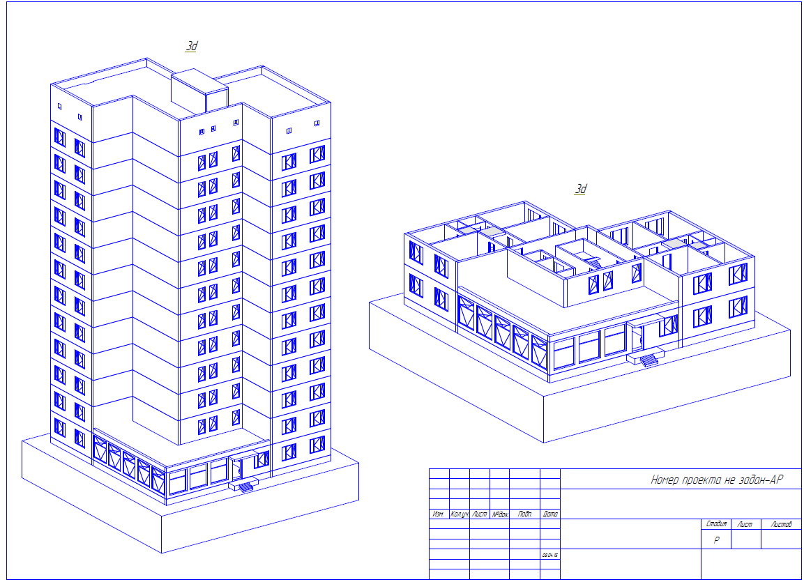

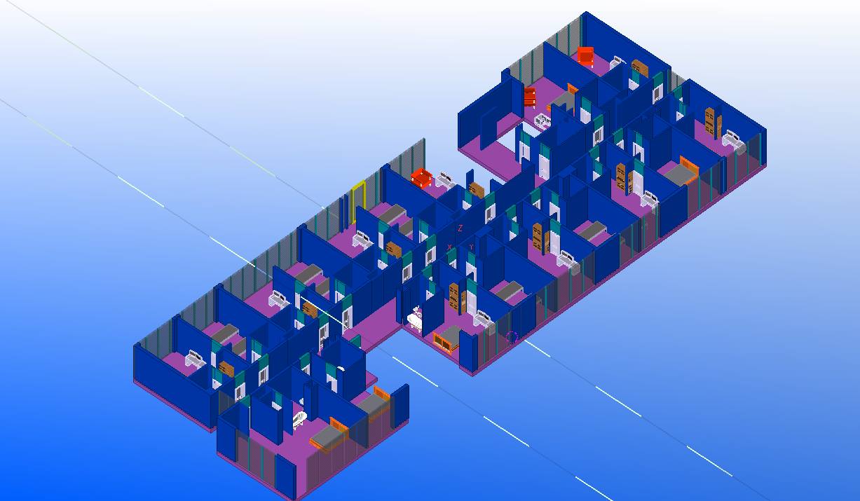

Заготовка для АР. Далее дело техники.

Площади чем считать-проставлять?
Просто обрисуй нужные комнаты тонкой плитой. Дай ей отдельный префикс потом выведи переменную площадь тени отбрасываемая на плоскосьб ОХ и поставь метку в центр автоматом.Zezza писал(а):Площади чем считать-проставлять?
И автоматом все подпишет
Если в эту плиту будешь и номер комнаты давать то вообще гуд.
И стороны подписывать автоматом и площадь.

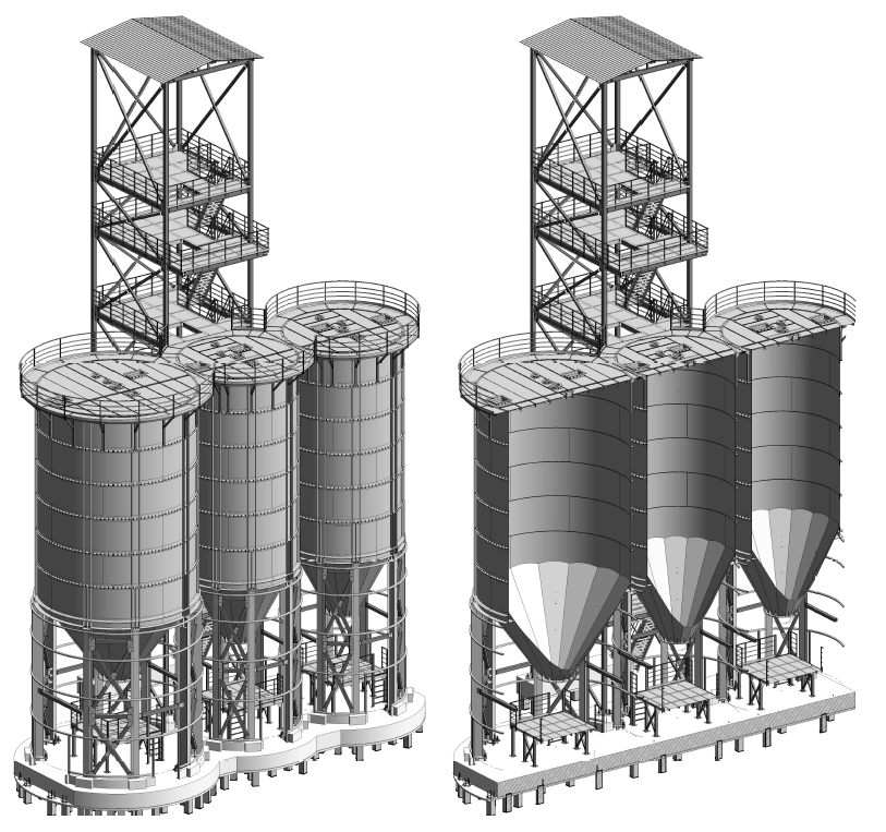

Еще примеры
