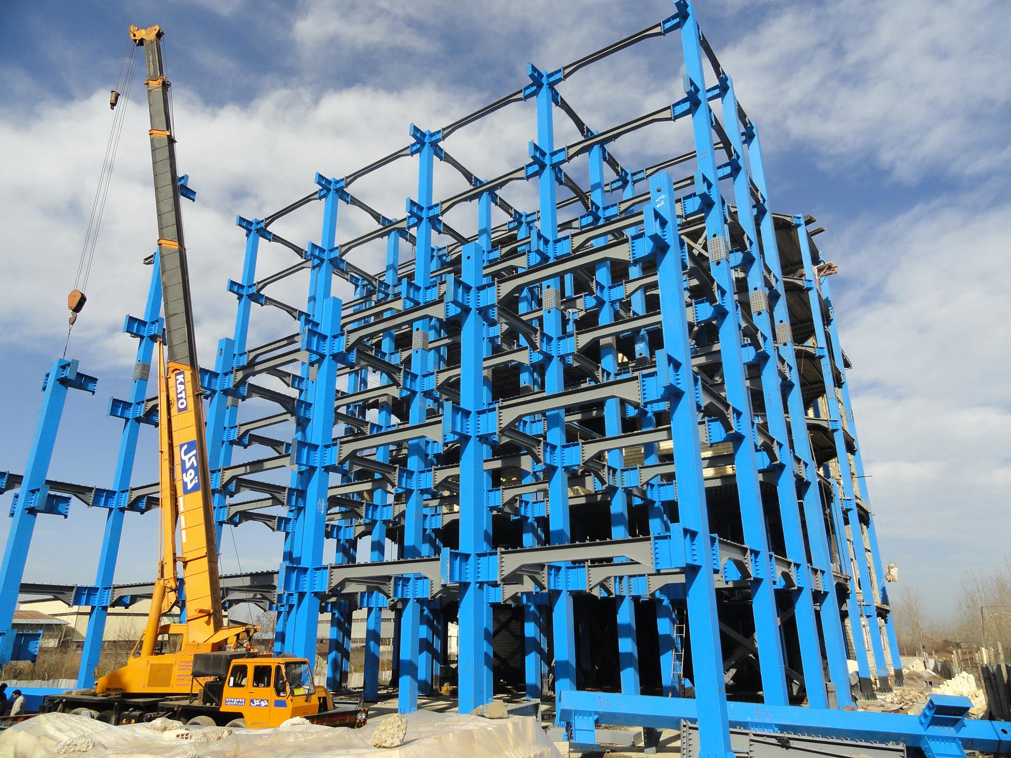

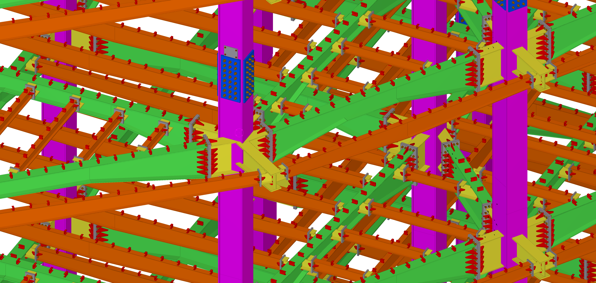

Отличный пример!
а можно увидеть узел примыкания второстепенной балки к главной? и крепление главных балок (желтых) к колонне - там нужно же было как-то колонну внутри насыщать?
Еще спорный момент - в балках переменного сечения (с переломом) стоит добавлять вертикальные ребра в местах перелома поясов для разгрузки стенки в данных точках.

А можно к этому примеру выложить пару листов КМ? Хотелось бы узлы посмотреть.

Представляю как матерились монтажники...и интересно, сколько заплатили контроллеру с щупом.
Re: Сварные профиля пример применения Tekla Structures
Щуп только для высокопрочных болтов. А там им делать нечего.CFIFT писал(а):Представляю как матерились монтажники...и интересно, сколько заплатили контроллеру с щупом.

Как это? Тут же тоже высокопрочка? Я вижу по одной гайке. Плюс фланцевые соединения на обычных болтах - как-то сомнительноТаран Д. А. писал(а):Щуп только для высокопрочных болтов. А там им делать нечего.CFIFT писал(а):Представляю как матерились монтажники...и интересно, сколько заплатили контроллеру с щупом.
1) ГорверВладимир Шнейдер писал(а):Как это? Тут же тоже высокопрочка? Я вижу по одной гайке. Плюс фланцевые соединения на обычных болтах - как-то сомнительноТаран Д. А. писал(а):Щуп только для высокопрочных болтов. А там им делать нечего.CFIFT писал(а):Представляю как матерились монтажники...и интересно, сколько заплатили контроллеру с щупом.
2) Зачем там фрикционное соединение? Смысл?
А кто говорит о фрикционном соединении? А болты должны быть высокопрочные.

1) Гровер - ну не очень надежно, мы не ставим.Таран Д. А. писал(а): 1) Горвер
2) Согласно рекомендациям по фланцевым соединениям, "ФС стальных элементов, подверженных растяжению или изгибу, выполняются только на предварительно напряженных высокопрочных болтах". Как минимум идея\ в том, чтобы болт работал только на растяжение, а не на срез с растяжением, как он будет работать сейчас. Ну и характеристики поболе будут.
КМ был ваш или сторонний?
На срез замечательно работает а вот зачем там делать фрикционное своем не понимаю, должна быть цель.Владимир Шнейдер писал(а):1) Гровер - ну не очень надежно, мы не ставим.Таран Д. А. писал(а): 1) Горвер

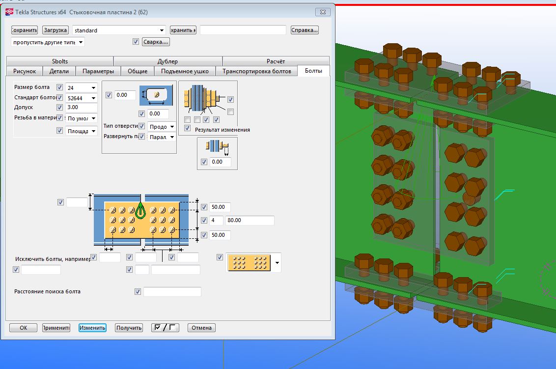

+1. Вы меня опередили. Такие узлы, как в начале топика, только в западных или китайских проектах. Из всех моих поездок на монтаж 70% было связано со сварочными деформациями фланцев. Фрезеровать на заводе соприкасающиеся торцы фланцев после приварки - большие трудозатраты. И с ними ВСЕГДА были проблемы. Дело доходило до абсурда - приходилось фланцы приваривать к торцам ригеля на монтаже ПОСЛЕ сборки и затяжки болтового соединения. Вообщем по настоянию монтажников мы не используем такие соединения.Владимир Шнейдер писал(а):Дим, да кто же ж спорит? Болт работает и на срез, и на растяжение. Просто я не видел фланцевых соединений на обычных болтах - они тогда работают по другому (можем обсудить, если есть желание). И характеристики (несущая способность) у такого соединения будут хуже, чем на высокопрочке. Все известные мне лит. источники прямо указывают на применение высокопрочки - и упомянутые мной рекомендации по фланцевым соединения, и серия 2.440 выпуск 1.
А эстакады вообще обычно на сварке делают - такая уж школа советского конструирования.
С точки зрения мирового опыта - так в Европе уже вроде вообще нет обычных болтов - только 8.8 и 10.9, все с контролируемым натяжением.
Дмитрий, настоятельно рекомендую только такие узлы делать, считается элементарно, в отличие от фланцевого. Изготавливается и собирается гораздо легче. Расход металла меньше. Несущая способность и ЖЕСТКОСТЬ больше.

Не припомню, что бы ширина полки основных ригелей каркаса была меньше 130 мм. Я задаю ширину полки с учетом раскроя - 150, (200), 250, 300 мм.
150 это минимум 30Б2CFIFT писал(а):Не припомню, что бы ширина полки основных ригелей каркаса была меньше 130 мм. Я задаю ширину полки с учетом раскроя - 150, (200), 250, 300 мм.
А на картинке в начале топика сечение сварных ригелей меньше по W, чем 30Б2?Таран Д. А. писал(а):150 это минимум 30Б2CFIFT писал(а):Не припомню, что бы ширина полки основных ригелей каркаса была меньше 130 мм. Я задаю ширину полки с учетом раскроя - 150, (200), 250, 300 мм.
Верхний поясCFIFT писал(а):А на картинке в начале топика сечение сварных ригелей меньше по W, чем 30Б2?Таран Д. А. писал(а):150 это минимум 30Б2CFIFT писал(а):Не припомню, что бы ширина полки основных ригелей каркаса была меньше 130 мм. Я задаю ширину полки с учетом раскроя - 150, (200), 250, 300 мм.
