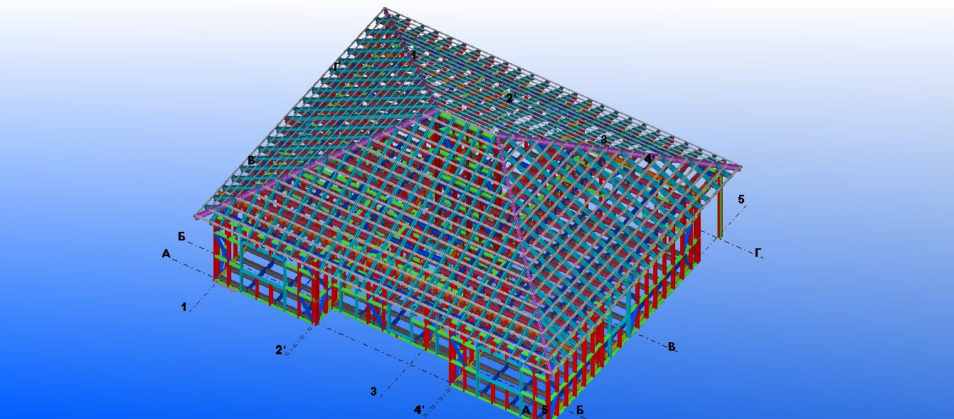

Сделать 3 вида балок. Создать поле пользовательское ``длина`` и в каждую балку ввестти нужную длину для каждой балки. Ее и использовать в шаблонах/отчетах
Re: Окргуление длин в спецификации Tekla Structures
Опиши более подробно зачем это нужно и попробуем придумать варианты. Вообще отдельная нумерация есть у стандартных изделий но надо делать модель со стандартными изделиями и чертежи тогда делать не надо. Они будут браться из эталонной модели.

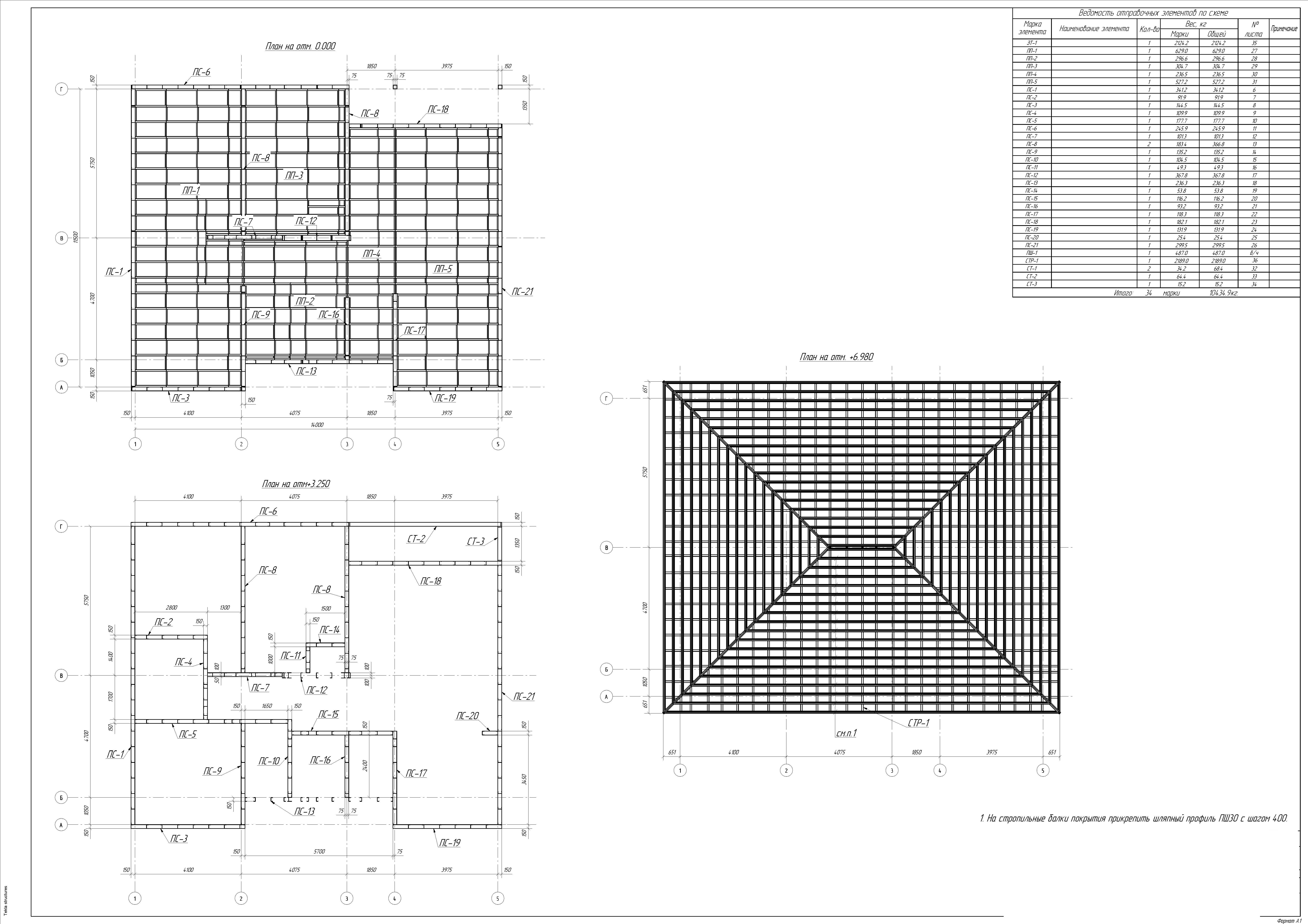

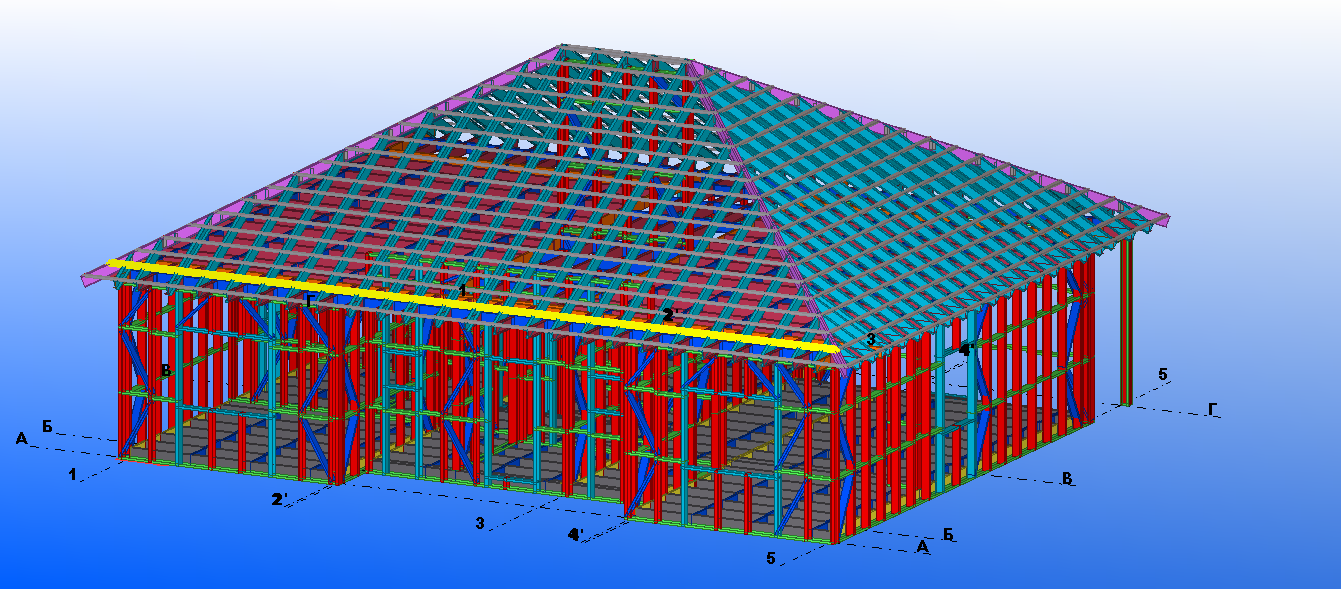

Описываю зачем это нужно.Таран Д. А. писал(а):Опиши более подробно зачем это нужно и попробуем придумать варианты. Вообще отдельная нумерация есть у стандартных изделий но надо делать модель со стандартными изделиями и чертежи тогда делать не надо. Они будут браться из эталонной модели.
Каркасный дом из ЛСТК, сортамент - 4...6 профилей, зато типоразмеров по длине много.
Завод не может делать с точностью до 1мм длиной, округление до 5мм, да и монтажнику легче работать с округленными длинами.
Вообще здесь точность как с деревом лучше в +, если что отрежим на монтаже.

Скажи кстати что по площади и по массе получается.
