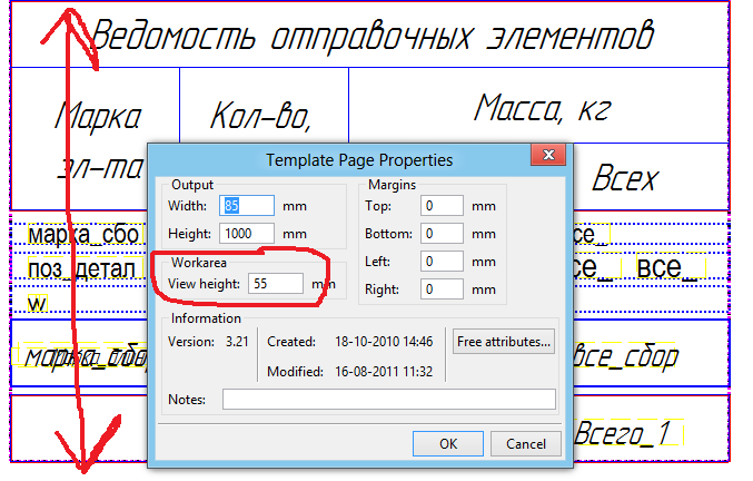

... помогите поделить шаблон по высоте на части. Не помещается в чертеже.

Был в командировке, быстро ответить не получалось.

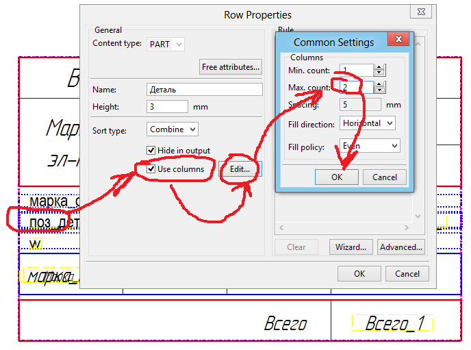

С колонками есть сложности там не все формулы можно переносить ну и надо создавать компоновки под каждое количество колонок. Универсально не получается так как шапка сама не копируется. Высоту колонки задать тут.

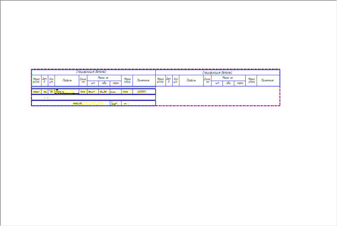

Спасиба. Почти так и сделал. Уменьшил высоты строк. Я надеялся на раздел таблицы в две строки. Но такое не предусмотрено. И еще вопросик. Нету фильтров отдельно на визуальную часть чертежа, отдельно для шаблонов (таблиц)?

1. Я как раз и показал как сделать колонками чтобы спецификация меняла количество столбцов.dyr писал(а):Спасиба. Почти так и сделал. Уменьшил высоты строк. Я надеялся на раздел таблицы в две строки. Но такое не предусмотрено. И еще вопросик. Нету фильтров отдельно на визуальную часть чертежа, отдельно для шаблонов (таблиц)?
2. Есть конечно.
3. На чертеже чтобы просто фильтровать видами используйте соседние детали и фильтры соседних деталей они для этого и нужны.
В хелпе все есть если что то не найдешь пиши вопрос.
