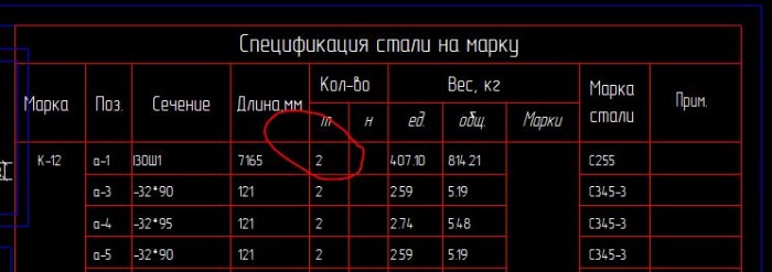

Пытаюсь освоить самостоятельно Теклу дома. И миллион вопросов:
1. как скопировать элементы из одного файла в другой?
2. Можно оставить сразу несколько файлов открытыми. У меня почему-то приоткрытии нового сразу закрывается старый.
3. Как сделать, чтобы по умолчанию везде материал выбирался сталь С255 (сейчас почему-то С235)?
Зараннее спасибо за ответы)
Re: Вопросы от начинающего Tekla Structures
1. В верхнем меню есть копирование там на 1 пункт больше как раз это он. Правка/специальное копирование/из другой модели.
Только там надо указать из какой и какие стадии.
2. Зачем если там модель???? Модель то одна чертежей много. Они все в баз есть. Зачем сразу несколько проектов?
3. В свойстве балке выбери нужный материал и нажми применить.
4. Самый простой вариант это пройти у нас курс 2 дня и все готов. Сэкономишь 2 года жизни.

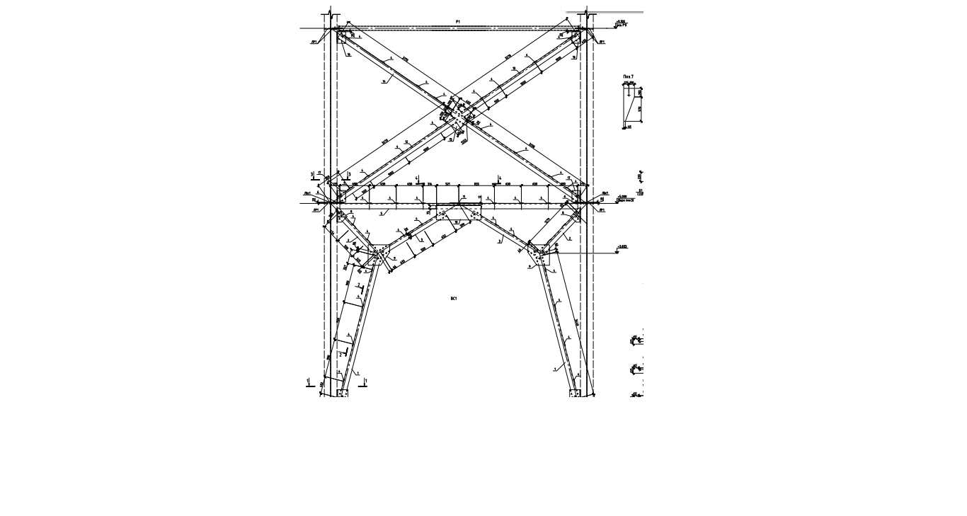

Ферма со спаренных уголков. Раскосы, стойки и пояса - сборки. Теперь с этих сборок слепить сборку-ферму.
Сборка это то в каком виде изделие покидает завод.dyr писал(а):Ферма со спаренных уголков. Раскосы, стойки и пояса - сборки. Теперь с этих сборок слепить сборку-ферму.
То есть его форм и состав однозначны.
Никаких разночтений быть не может. Скорее всего у тебя вся ферма это одна сборка.
Если ферма огромная и собирается на месте то нам монтажке надо указать куда какие сборки ставить. По другому не надо делать.
Короче - возможности нетути. Негабаритные фермы необходимо делить на две и более полуфермы. Вышеуказанный постулат некатит.

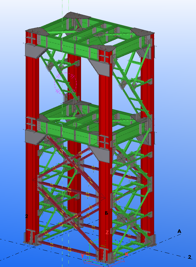

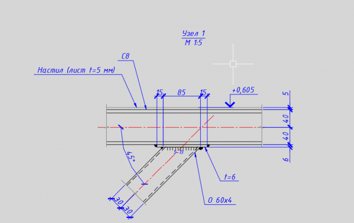

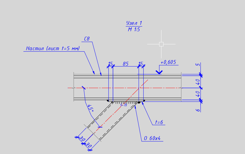

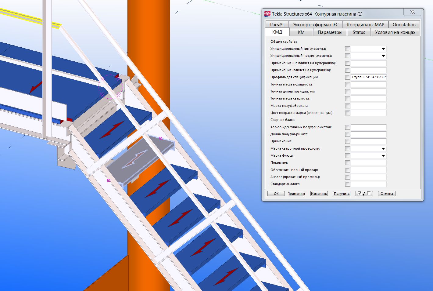

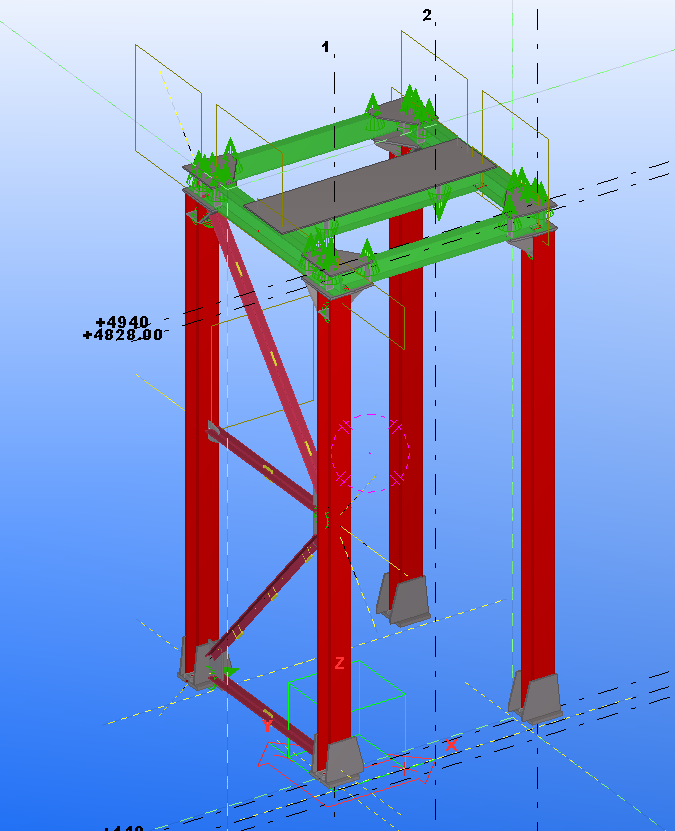

Приветствую всех. Искал в старых темах, но так и не удалось найти ответ. Потому излагаю здесь. Как сделать в текла решетчатый настил? Как он отображаться будет в модели или на чертежах - не принципиально, пусть даже как пластина. Главное, чтоб массы совпадали. Была идея отредактировать профиль пластины, но не очень понравилось, ибо потом неудобно редактировать вырезы. Хотелось бы, чтоб создавалась она как контурная пластина. И вопрос №2. Как бы похитрее сделать лестницу с покупными ступенями (на заводе не изготавливаются, просто собираем), желательно, чтоб они входили в спецификацию просто пунктом "ступень такая-то", нулевую массу и материал уже можно убрать. Заранее спасибо.
Выглядит как-то так:
Направление несущей полосы сделано обычным вырезом
Массу не прописывал, поскольку не просили.
Если она нужна, я думаю надо создать материал под конкретный настил (много всяких разных с разными шагами несущей полосы и пр.), ему задать объемный вес. Текла посчитает массу.
Хех))) И ступень мне такая же как раз нужна. Правда что-то не совсем понял как это сделать если нет среды КМД РУС? И да, как настил сделали сверху на площадке?CuPo>I<a писал(а):Выглядит как-то так: Направление несущей полосы сделано обычным вырезом
а при чем тут среда?
настилы и ступени сделаны контурной пластиной нужной толщины. Хотите - делайте балкой.

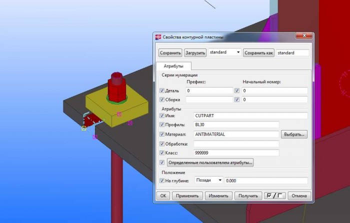

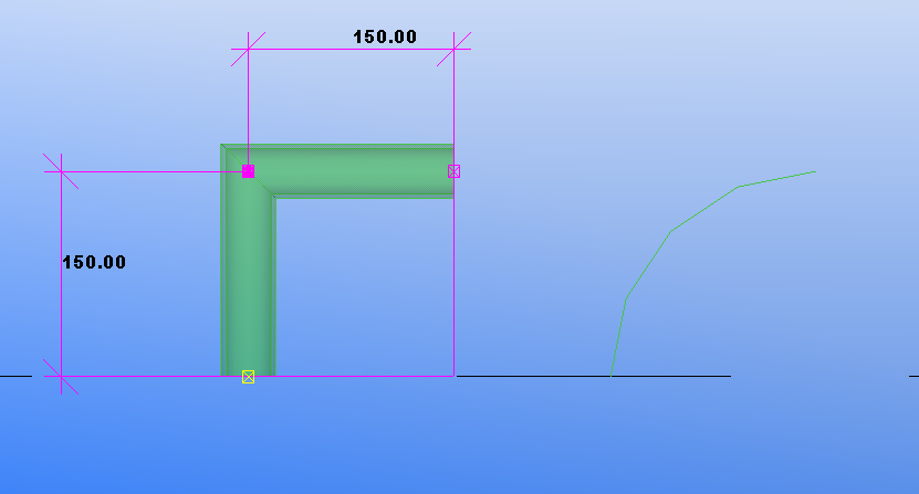

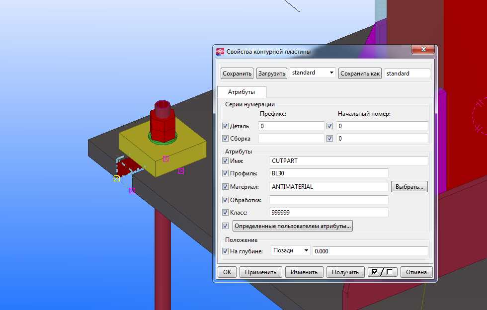

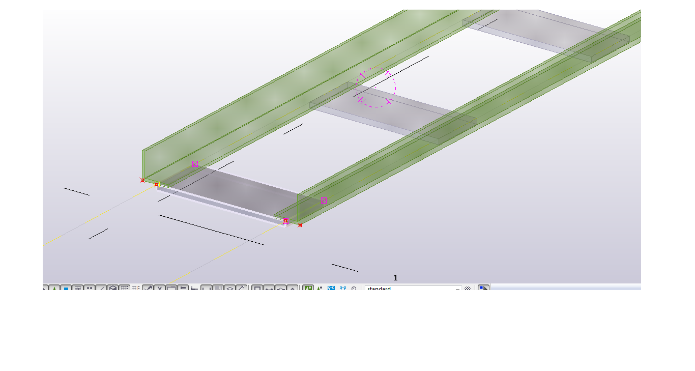

Или я туплю или не знаю))) А как такое окошко вызвать?)) Ну нарисовал я контурную пластину. а дальше? Просто в названии профиля прописать "ступень такая-то?" и убрать материал?CuPo>I<a писал(а):а при чем тут среда?
Это определённые пользователем атрибуты
Настраиваются в файле objects.inp
Flamderwinght
- Сообщения: 42
- Регистрация: 03 фев 2014, 20:22
- Откуда: Минск
трохи разобрался) правда если балкой, то проще. не знаю как создать новый профиль пластины. Для контурной пластины не выбирается мой новый, который я создал(((
Контурная пластина - только профиль PL

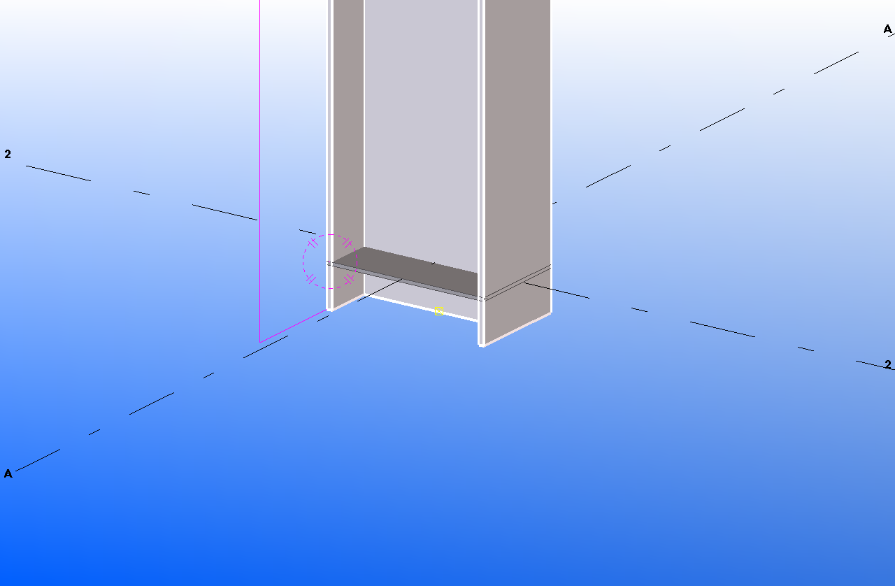

Добрый день, подскажите пожалуйста, каким образом создать вид модели, что бы работать на конкретной отметке?Хочу что бы опорная пластина рисовалась сразу на на отм. 0,000 на на -0,130 при виде "сверху"
Пластина создается на рабочей плоскости ее можно задать разными способами. В хелпе все есть.Just_Dream писал(а):Добрый день, подскажите пожалуйста, каким образом создать вид модели, что бы работать на конкретной отметке?Хочу что бы опорная пластина рисовалась сразу на на отм. 0,000 на на -0,130 при виде "сверху"
Вообще по хорошему все пластины надо рисовать в компонентах а там такой проблемы нет.

1 а как создать пластину из антиматериала чтобы сделать вырез в детали?
сейчас я просто расчленил чужой компонент, скопировал от туда и дальше копирую себе, меняя размеры
2 можно как-нибудь превратить например швеллер(трубу, двутавр) в антиматериал?
Нет. можно использовать инструмент "Создать разрез многоугольником"
1 - обрезать деталь многоугольникомАртур писал(а):1 а как создать пластину из антиматериала чтобы сделать вырез в детали?
2 - обрезать деталь другой деталью

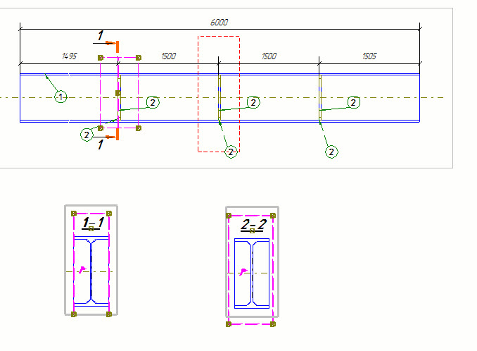

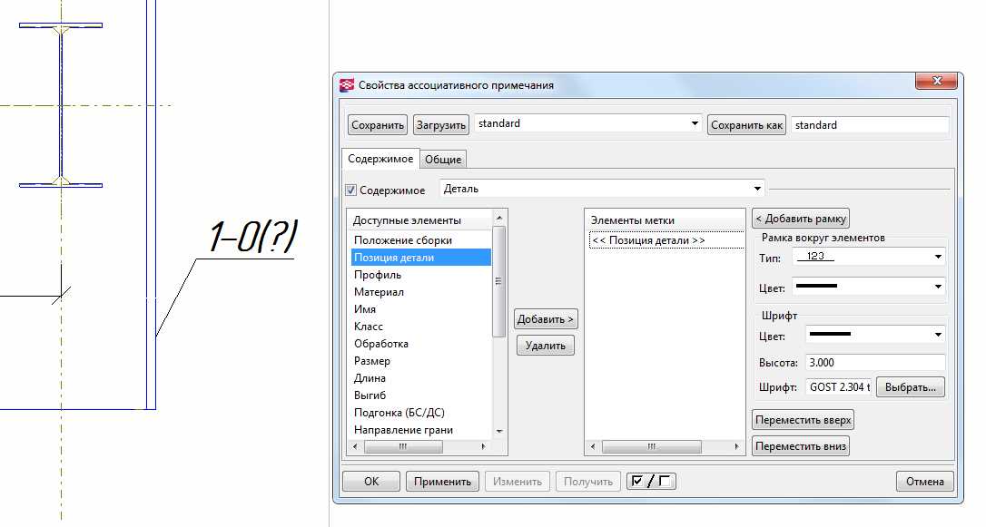

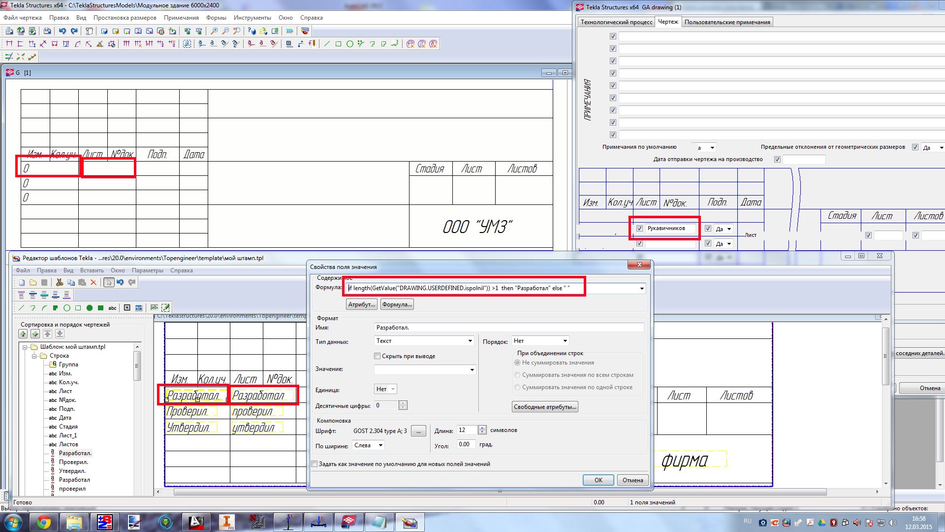

Привет, ребят.
У меня 2 вопроса к уважаемому сообществу.
1. Часто ли у вас глючит редактор шаблонов? Моя ситуация: обычно перед тем как создать сборочный чертёж, я делаю все деталировочные чертежи, которые в будущем автоматически подгружаются в сборочный чертёж. Однако, текла всегда игнорирует главную деталь и в итоге приходится (когда есть необходимость) подгружать чертёж главной детали в ручную ("связать виды чертежей" или же "копировать"), но когда я загружаю вручную, начинаются проблемы в спецификации, то количество гланой детали неправильное, то в ведомости отправочных чертежей появляются сборки, где тоже применяется даная главная деталь). В общем это вный глюк программы. Вижу 2 выхода. Или же где-то прописать автоматическую подгрузку абсолютно всех деталировочных чертежей или же как-то грамотно с редактором шаблона обойтись. (на скрине количество деталей должно быть 1, вместо 2)
2. Как вы наносите реснички в сборке в версии 20.0 и 20.1, если глючит приложение от топинженеров, а в автокаде нарушается весь смысл проектирования в текле?
Bagiration писал(а):Привет, ребят.
1) Что то ты не так делаешь. Я вообще не понял что нужно.
2) Нажимаешь кнопку проставить сварки у она расставляется.
Bagiration
- Сообщения: 52

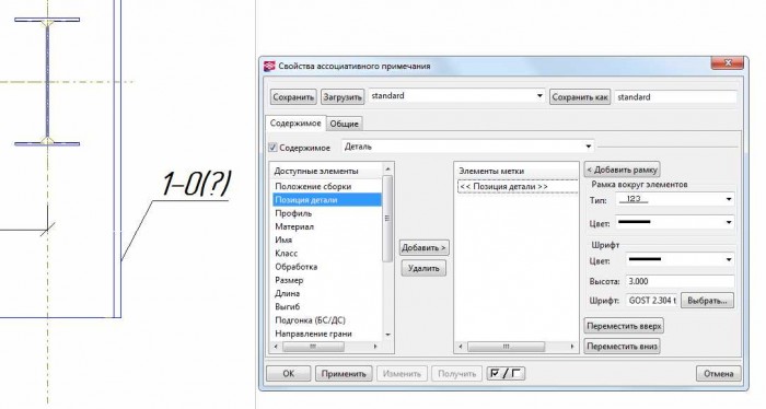

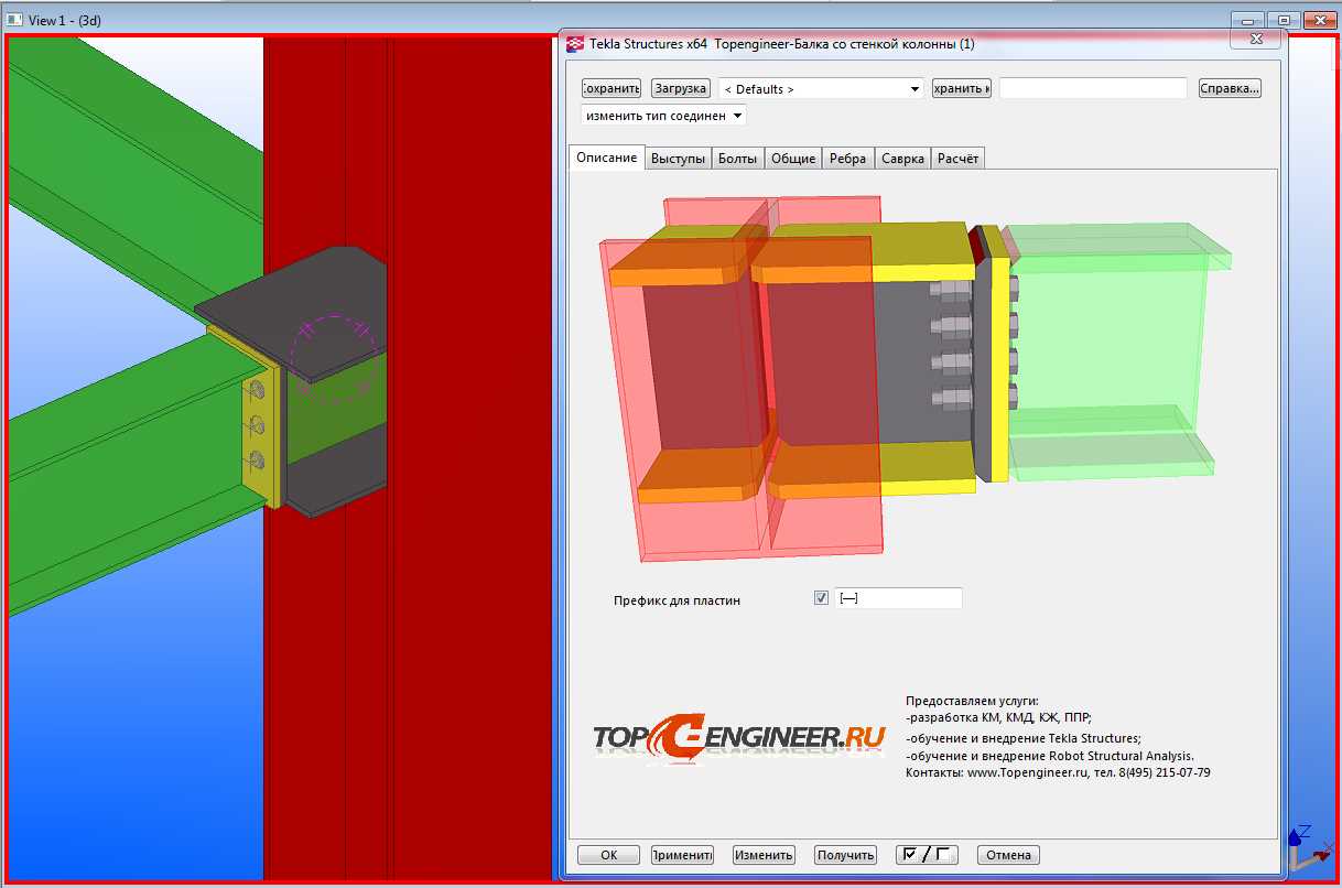

Я пользуюсь данным расширением: см. скрин, но при создании сборочных чертежей никогда не подгружается деталировочный чертёж главной детали сборки. Тогда я подгружаю сам (вручную), но при этом возникают косяки в спецификации.
Дмитрий, определённо точно скажу, что у меня на 2-ух разных комьютерах и 3-ёх версиях теклы (17, 20.0, 20.1), приложение сварки не работает. Вчера мы по телефону общались... По крайней мере программа стала точно умнее (кстати я Вас благодарю за это), но и менее устойчив в работе. Видимо она уже слишком сложная стала и трудная в отладке. А в 17-ой версии прежнее приложение сварки устойчиво работает (правда, если запускаешь с архива). В общем с последними версиями приложения сварки стали определённо немножко "подтупливать"...

Я так понимаю, что если в компоненте чего-то не хватает, то дорисовываешь и добавляешь? А можно несколько вопросов
1. Команды сварка и сборка - что создает отправочную марку?
2. Как выделить отправочную марку? В Advance steel выделяешь один элемент и жмешь команду "Выделить отправочную марку", а здесь как?
3. Компоненты... В настройках компонента куча галочек, какая их цель?
4. Где можно прочитать или лучше посмотреть, как создавать элементы, как работать плоскостями. Во всех видео какие находил, все делают одно и то же: накопируют колон, вставят компонент и потом его копируют. А если что-то в компоненте не так, что делать? Или не хватает какого-то элемента?
как сделать чтобы в чертеже при обозначении позиции (например поз.1) после цифры исчезли все нежелательные символы и цифры?
У тебя все нормально. Просто ты еще не провел нумирацию.Артур писал(а):как сделать чтобы в чертеже при обозначении позиции (например поз.1) после цифры исчезли все нежелательные символы и цифры?
Как только ты ее сделаешь цифры обновятся и станут нормальными.

пордскажите пожалуйста
делаю шаблон своего штампа
создал новый, вставил штамп и 2 поля значения(скопировал из среды топ инженер)
if length(GetValue("DRAWING.USERDEFINED.ispolnil")) >1 then "Разработал" else " " endif
и
в итоге ничего не получилось одни нули
в чем ошибка?
я так понял нужно чтобы было заполнено DRAWING.USERDEFINED.ispolnil
ps
добавил endif в конце, пропал только ноль, фамилия не появилась
и
в чем ошибка?
ps
GetValue пробовал убрать?

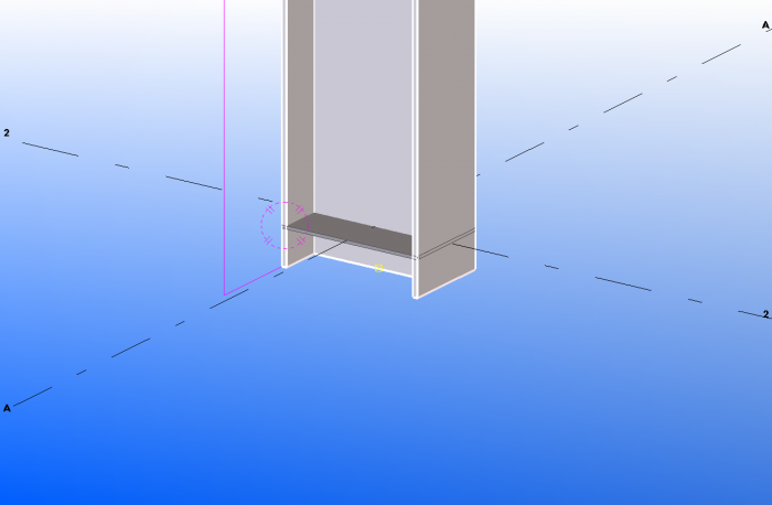

Добрый день!
Подскажите как лучше смоделировать такой узел.
Начертить контурную пластину и воспользоваться подгонкой.
Я бы воспользовался стандартным компонентом 71 и игрался бы с переменными, чтобы добиться нужной конфигурации...Добрый день!
А разве балка не швеллер?
Благодарю за ответы
Все сечения верны на чертеже
Тогда балка или швеллер или I-beam, но уж никак не уголок...Все сечения верны на чертеже

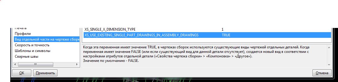

Текла 20.1. Как сделать, чтобы при клонировании не создавался новый чертеж на марку, а изменялся уже созданный чертеж?
- teandrey89
- Сообщения: 120
- Откуда: Saint Petersburg
Добрый день! Клонирование - копирование. Изменять этой функцией что-то невозможно... только создавать новое. https://ru.wikipedia.org/wiki/%D0%9A%D0 ... 0%B8%D0%B5ak4 писал(а):Текла 20.1. Как сделать, чтобы при клонировании не создавался новый чертеж на марку, а изменялся уже созданный чертеж?
Просто удали его. А потом клонируй.ak4 писал(а):Текла 20.1. Как сделать, чтобы при клонировании не создавался новый чертеж на марку, а изменялся уже созданный чертеж?

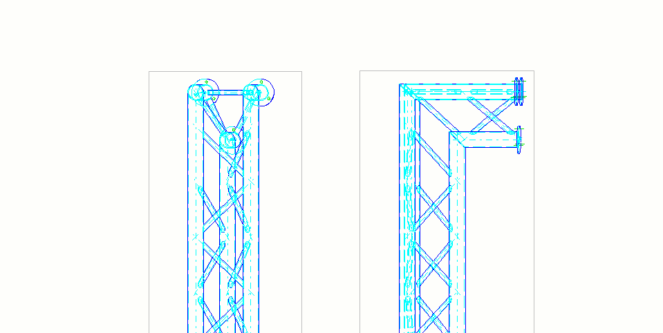

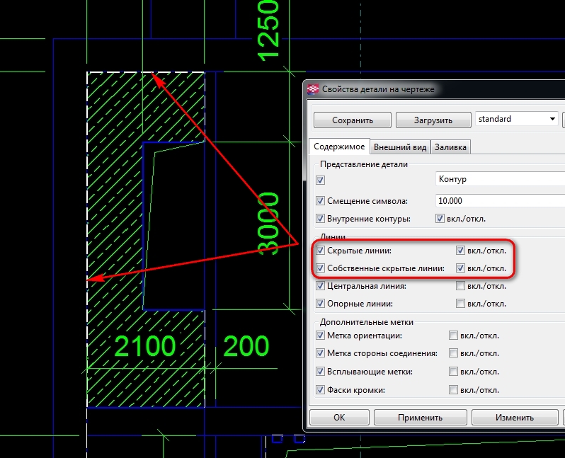

Не пойму почему в деталях отображаются скрытые линии. Длина деталей без сотых.
Соседние детали то же имеют привязку без сотых, но в месте пересечения появляется скрытая линия.

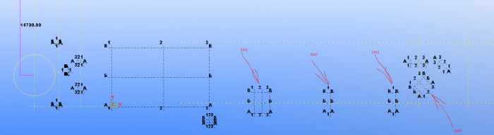

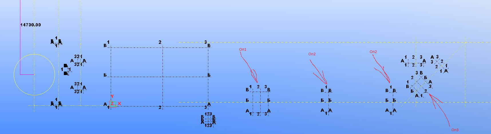

Подскажите пожалуйста, как вставить уже созданные модели Оп1, Оп2, Оп3 в пустую модель. В пустой модели расположены только сетки опор. Просто сначала начал создавать опоры по отдельности, а потом решил сделать как в разделе КМ. Пробовал я через специальное копирование, но получается вот так (не копируются колонны и некоторые листы).Когда выбирал всю модель то побывал через переключатель выбора выбирать и сборки и детали, вообщем не получается.
компонент типа "Деталь"

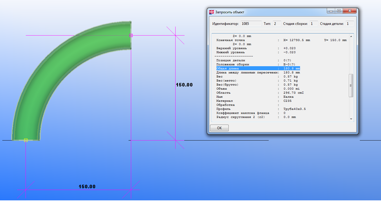

Подскажите пожалуйста, что не так??? Создаю гнутую трубу d=40 через "Создать криволинейную балку", проверяю длину, а там ошибка! Должна быть 235.5, Текла выдает 180,8!
- vladimir_a
- Сообщения: 699
в расширенных настройках найди образмеривание разверток "XS_UNFOLDING_DONT_USE_NEUTRAL_AXIS_FOR_RADIUS "- "FALSE"rom_kaxxx писал(а):Подскажите пожалуйста, что не так??? Создаю гнутую трубу d=40 через "Создать криволинейную балку", проверяю длину, а там ошибка! Должна быть 235.5, Текла выдает 180,8!
Поменял, но все равно выдает 180,8!!! Что еще может быть?
Если создать гнутую трубу через составную балку, то длину трубы считает правильно, но через составную балку не получается создать типа отвод, труба превращается в линию. Т.е. создаю составную балку 150х150 и скругляю с помощью фаски угол радиусом 150, далее труба превращается в линию!!! Но если добавить по 50 мм с каждой стороны, то все получится и Текла считает длину правильно - 335,6. А если создавать через "Создать криволинейную балку", то все создается, но считается не верно! Как быть?vladimir_a писал(а):в расширенных настройках найди образмеривание разверток "XS_UNFOLDING_DONT_USE_NEUTRAL_AXIS_FOR_RADIUS "- "FALSE"rom_kaxxx писал(а):Подскажите пожалуйста, что не так??? Создаю гнутую трубу d=40 через "Создать криволинейную балку", проверяю длину, а там ошибка! Должна быть 235.5, Текла выдает 180,8!

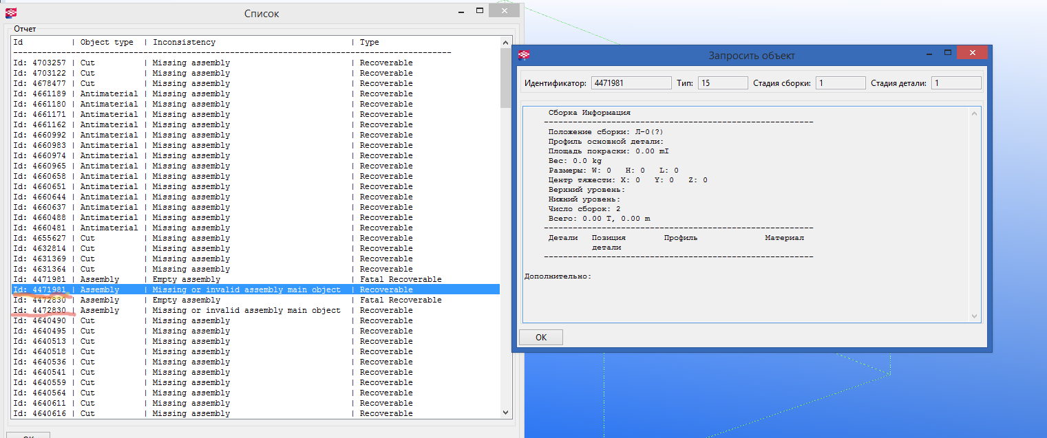

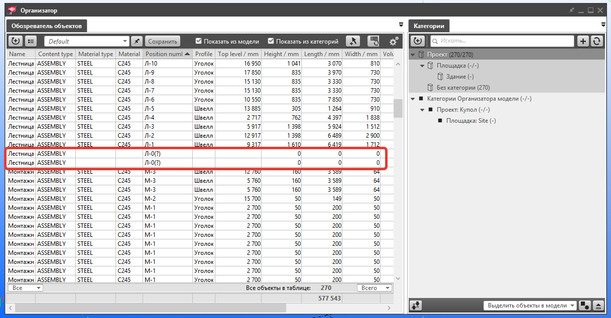

У меня в модели присутствуют две "нулевые" марки. Найти их не могу не визуально, не через "Найти отдаленные объекты". Конечно они мне не мешают, но все таки интересно, что за "косяк" такой. Спасибо за помощь. Текла 20.1
Через отчет Текловский их найти можно, X_Marks_By_Name например
Вот они, а как удалить не знаю.DrBianko писал(а):Через отчет Текловский их найти можно, X_Marks_By_Name например
зажать F или Z и нажать на них
Все удалил. Правая кнопка мышки, выбрать : удалить из сборки.DrBianko писал(а):зажать F или Z и нажать на них

Вопрос знатокам.
Как восстановить ошибочно удаленную метку разреза 2-2 (выделено красным прямоугольником).
Или узнать где сделано сечение 2-2. У сечения 1-1 есть розовый прямоугольник глубины, а у 2-2 даже его нет.

Подскажите как правильно составить сборку чтобы виды в чертеже выглядели правильно. Оси в проекте радиальной формы, поэтому рамка сборки имеет кривой вид, - отсюда и виды в чертеже кривые
Зависит от поворота главное детали
Главная деталь - труба по оси. Система координат - модель. В локальной - то же самое только горизонтально. Можно конечно попробовать покрутить трубу вокруг своей оси. Но я пробовал менять главную деталь - никакого эффекта.

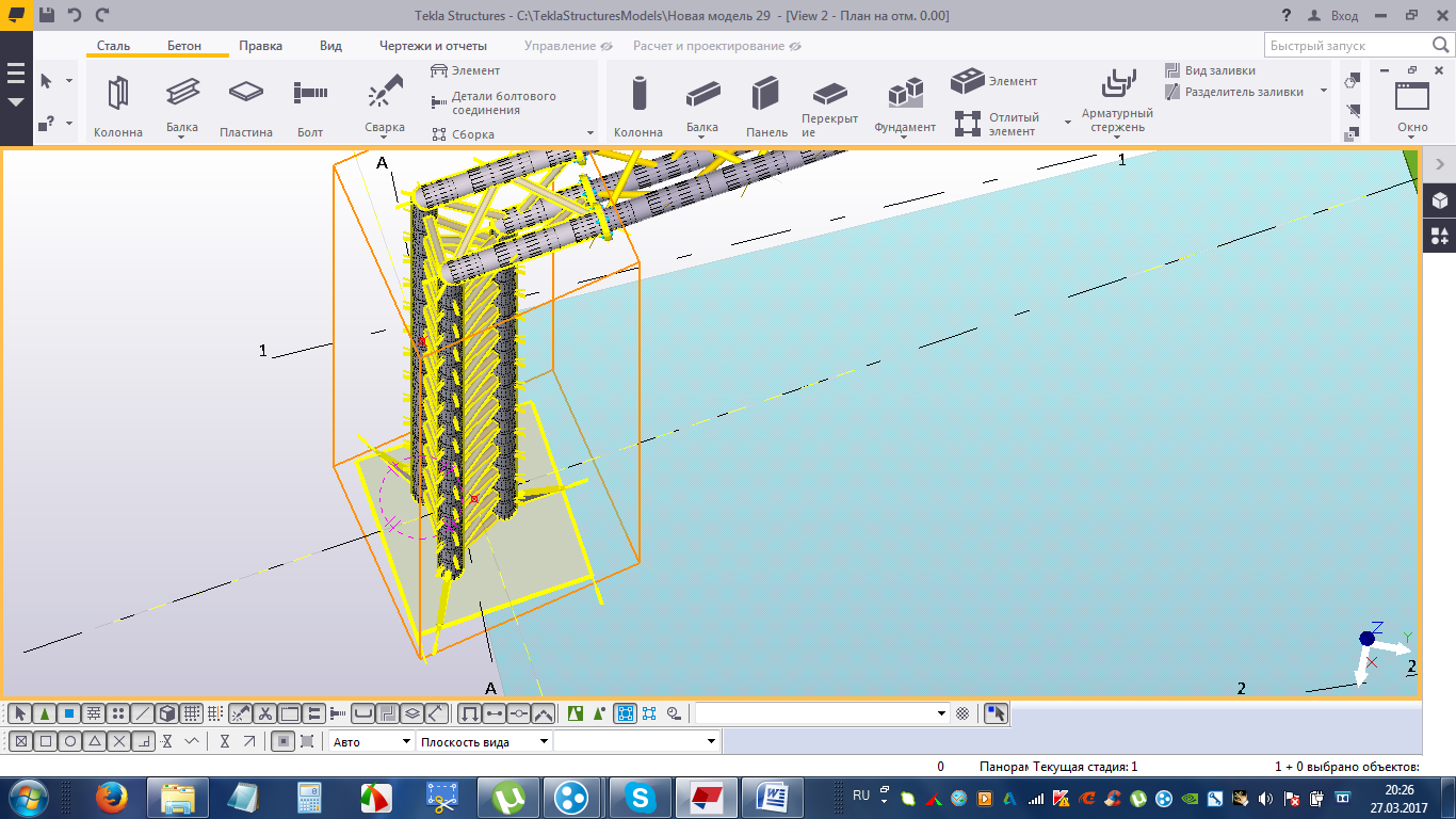

Здравствуйте! Подскажите, пожалуйста, как можно создать сухари вдоль связи из сдвоенного уголка "крестом"? Если использовать компонент (1046) "прокладка или сухарь", то приходиться создавать по одному.
Проще всего
1) нарисовать простую пластину.
2) Скопировать линейным копированием вдоль связи с запасом 1-2 пластины
3) Скопировать от объекта к обекту к другим связям их обычно не так много
4) Удалить лишние пластинки.
Разумеется лучше делать компонентом но для новичка не знающего компоненты это самый простой выход.

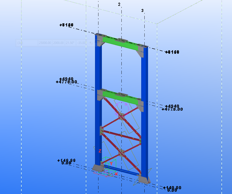

Подскажите пожалуйста, как проще будет сделать такие вертикальные связи:
Вот такими элементами:
1) нарисуй сначала линии вспомогательной геометрией
2) нарисуй все профиля.
3) воспользуйся стандартными соединениями для связей. либо икс плагинами как вариант
Спасибо, Дмитрий, попробую разобраться
Спасибо! У меня получилось!!!

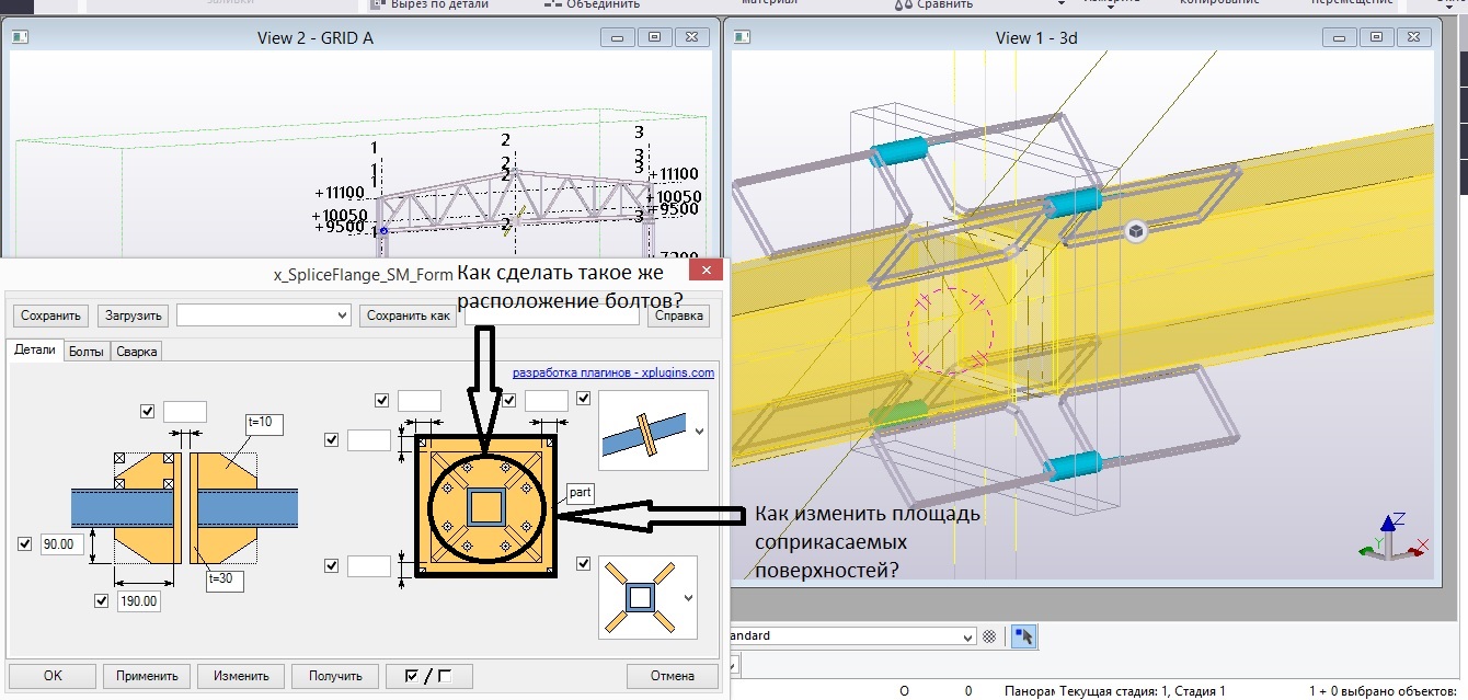

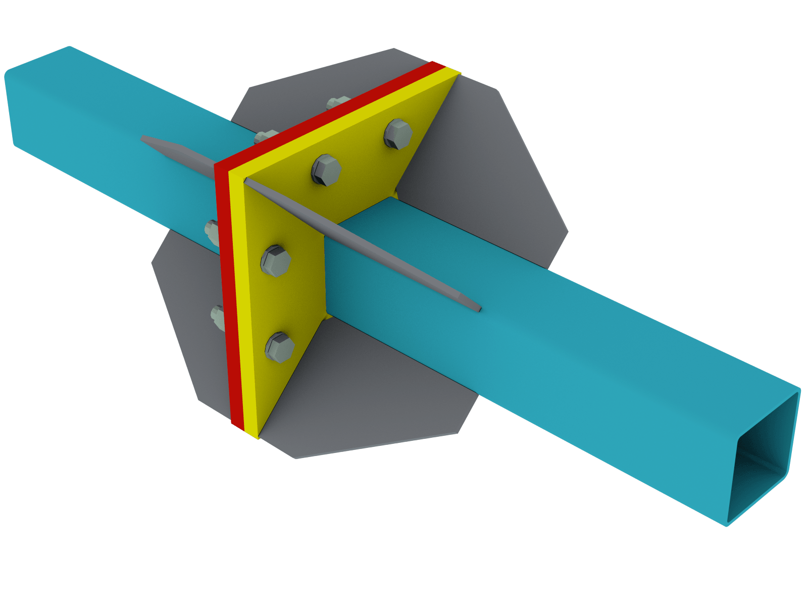

Подскажите, кто пользовался, по вот такому плагину:
Как изменить площади соприкасающихся поверхностей?
И как поменять расположение болтов, чтобы получилось в точности как на иконке?

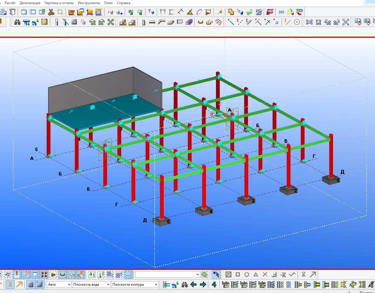

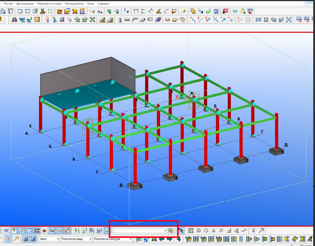

Почему не выделяются железобетонные элементы созданные сверху над металлической моделью?
Создал внизу фундаменты колонн. Потом понял что они не выделяются! (Пробовал копировать) И теперь не могу понять как мне отредактировать созданные ЖБ элементы чтобы отредактировать их?
Где в Текле "Дерево модели"? Если на экране нельзя выделить, тогда может в дереве можно выделить нужные строки и удалить?
Почему эти ЖБэшки не редактируются?
может что-то в настройках фильтра
