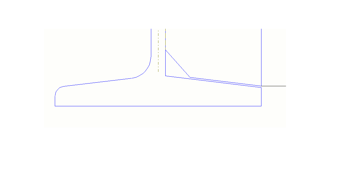

Сообщение alstey » 06 авг 2013, 22:06
Почему при включении точной прорисовки в чертеже поперечные сечения выглядят с одной стороны с скруглением, с другой-нет?
Re: Точная прорисовка поперечных сечений профилей
Сообщение vladimir_a » 06 авг 2013, 22:16
alstey писал(а):Почему при включении точной прорисовки в чертеже поперечные сечения выглядят с одной стороны с скруглением, с другой-нет?
была такая фигня. нужно в параметрах дополнительных значения точности по умолчанию вернуть

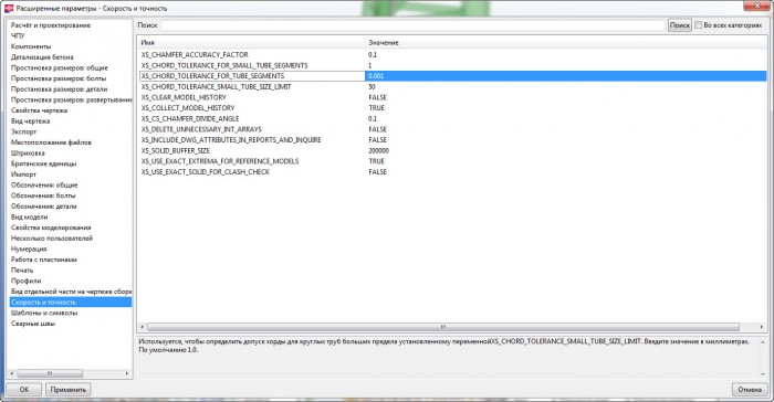

Сообщение vladimir_a » 09 авг 2013, 09:50
на этой странице по умолчанию стоят числа?
Сообщение alstey » 10 авг 2013, 00:56
vla писал(а):на этой странице по умолчанию стоят числа?
После установки чисел, как у Вас, получилось следующее

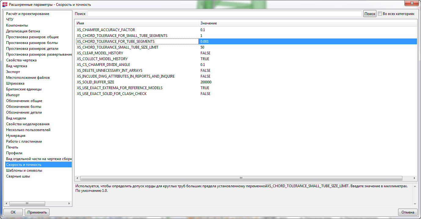

Сообщение alstey » 10 авг 2013, 01:01
Спасибо! при установке значений по умолчанию, все отображается корректно.
