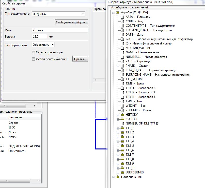

Re: площадь покраски
Я так и не нашел, как в шаблоне задействовать обработку поверхности. кто-нибудь знает, какой объект отвечает за нее? По логике - какой-нибудь SurfaceTreatment, но я его не нашел.
Вообще обработка поверхности привязывается к детали или нет с точки зрения связи между объектами? можно получить для детали, какая обработка к ней применена, или обработка поверхности - самостоятельный объект?
