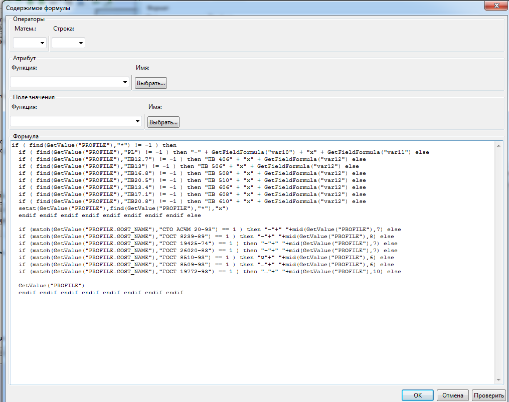

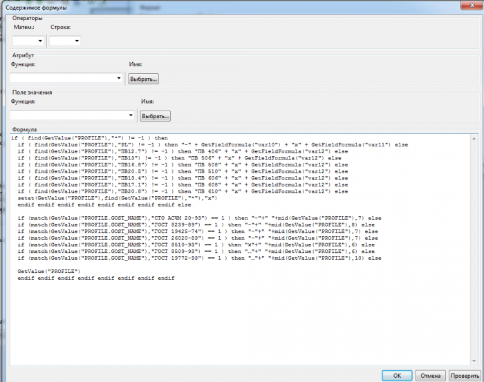

А что мешает добавить пользовательский атрибут в профиль, как гост например?
- Сообщения: 13
- Регистрация: 28 июн 2012, 15:17
Re: Длина формулы
не очень понятно как это сделать, можно подробнееZMK писал(а):А что мешает добавить пользовательский атрибут в профиль, как гост например?
Re: Длина формулы
вот тут прописываем для всех профилей гост
а в формуле шаблона пишем, если этот пользовательский атрибут = "такому то госту" то символ "такой то", и так до бесконечности
