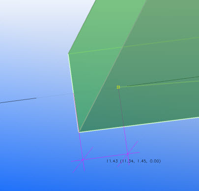

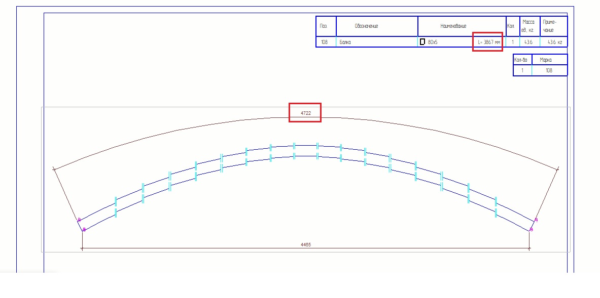

Делаю гнутую балку (составная балка из двух сегментов, в средней точке задаю фаску). Создаю чертеж детали - длина 9346 по спецификации. Меряю в модели длину дуги по средней линии балки - длина 9366. Почему разные цифры получаются?

Поставь больше точность в расширенных настройках.
Какая линия нужна?
Владимир Шнейдер
Сообщения: 291
Откуда: Днепропетровск
Re: Гнутая балка, проблемы с подсчетом длины
Сообщение Владимир Шнейдер » 14 фев 2012, 18:15
зеленая. более того, если балка не ломанная, а гнутая по радиусу (с помощью соответствующей фаски), то насколько будет точной эта длина?
Владимир Шнейдер
Сообщения: 291
Сообщение Владимир Шнейдер » 14 фев 2012, 18:21
Таран Д. А. писал(а):Поставь больше точность в расширенных настройках.
можно поподробнее указать, какие именно настройки отвечают за эту точность?

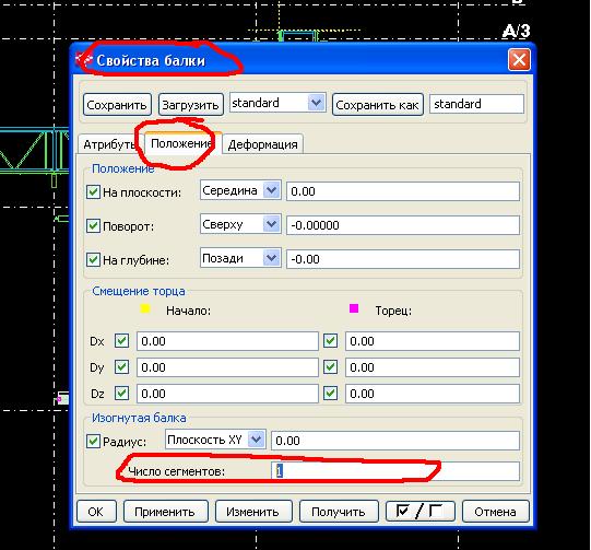

Добрый вечер... Предполагаю, что балку по радиусу можно создать двумя способами:
1. Моделирование>создать стальную деталь>изогнутая балка
2.Либо просто создав прямую балку, менять через свойства радиус и как раз-таки и точность, через "число сегментов".

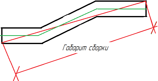

Однако дальше, при создании чертежа для таких балок у самого возникает вопрос... Я указываю в свойствах чертежа следующее "деталь">представление деталей>"форма получаемая в цеху", однако балка не получается прямая как до вальцовки... Есть способ сделать это ?

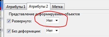

to Bagiration
используй "Развернуто" в свойстве вида детали

Айдар писал(а):to Bagiration
у меня в свойствах вида неактивен данный параметр. с чем это может быть связано?

Айдар
Сообщения: 231
Сообщение Айдар » 15 фев 2012, 11:13
думаю вы открываете свойство сборки а не детали

Айдар
Сообщения: 231
Сообщение Айдар » 15 фев 2012, 12:39
На чертеже сборки выделяете нужную деталь, в контекстном меню "создать виды отдельной детали" и все!
Владимир Шнейдер
Сообщения: 291
Сообщение Владимир Шнейдер » 15 фев 2012, 13:02
Айдар писал(а):На чертеже сборки выделяете нужную деталь, в контекстном меню "создать виды отдельной детали" и все!
получилось, и деталь после этого можно развернуть!

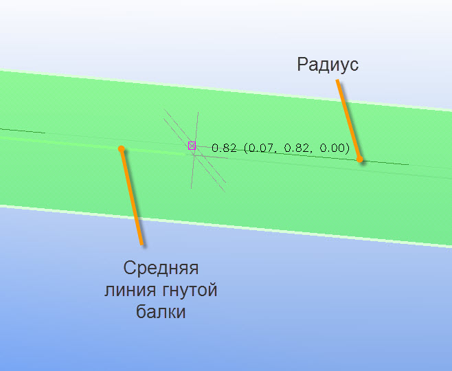

При большом радиусе идет смещение средней линий от точки гнутой балки, фаска в точке "дуга по точке" Как с этим бороться, только перемещением средней линий до нужного радиуса?. Если еще добавить поворот, то еще и мясо из крайние точки вылазит

При задании свойство фасок обрабатывается лишь определенный участок балки, в твоем случае это не подходит,
Используй:
1. Создать криволинейную балку(по трем точкам)
2. Создать обычную балку:
- Вкладка "Положение", указываешь радиус и число сегментов(чем больше тем плавнее изгиб линии), - На ТС17 погрешность все равно есть! Возможно баг, как у вас отпишитесь,
или
- Вкладка "Деформация", в "Выгиб" ставишь радиус - Будь внимателен при подсчете длины, таким образом опорная линия остается по прямой!

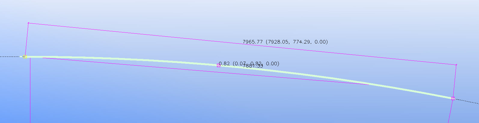

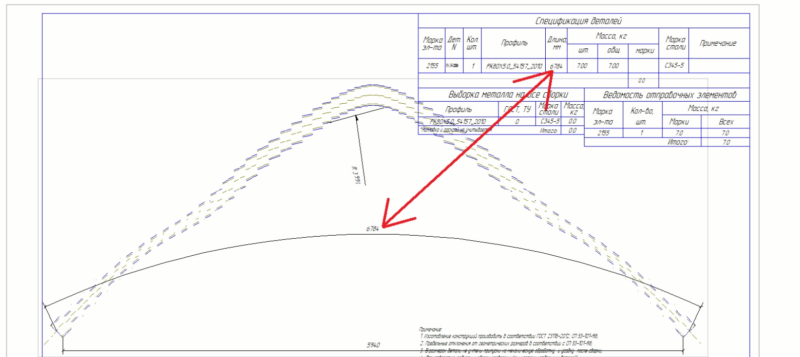

Проблема с размерами гнутых балок. Радиальная длина верная а в спецификацию детали пишется не верная длина. Как с этим бороться? Недавно прошел первый курс работы с Текла, еще совсем не опытный, а проект выдать надо, а балки такие всего две. Помогите пожалуйста, подскажите куда зайти и что поменять.
Montag
Сообщения: 65
Re: Гнутая балка, проблемы с подсчетом длины в Tekla Structures
Сообщение Montag » 15 ноя 2018, 12:55
Марат писал(а):
15 ноя 2018, 10:52
Добрый день.

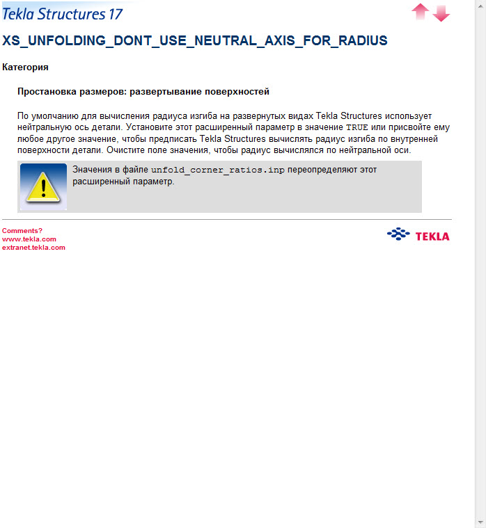

В спецификации длина детали по нейтральной оси. А на чертеже по внешнему радиусу + надо убрать усечение, лучше масштаб меньше сделать. При усечениях на наклонных участках размеры могут неверно отображаться.

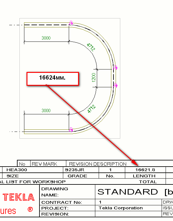

Сообщение Марат » 15 ноя 2018, 13:54
вот у человека отображается корректно. Как он это сделал?
Сообщение meart » 15 ноя 2018, 14:11
Марат писал(а):
15 ноя 2018, 13:54
Вы на чертеже размер корректный поставили? какой радиус изгиба?

На чертеже стоит корректный размер, и по дуге и по прямой. Причем усечение размеры не меняет, размеры остаются корректными. А в спецификацию пишет длину ровной балки, которую я в модели нарисовал, до изгиба.

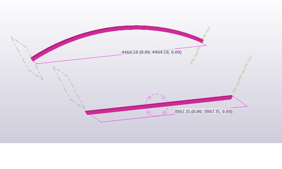

Вот одна и та же балка из модели до гиба и после гиба. Выгиб задан 1220 мм
Сообщение meart » 15 ноя 2018, 16:16
Марат писал(а):
15 ноя 2018, 16:04
Вкладка "Деформация" - это не то, что вам нужно. Моделируйте гнутые детали составной (поли) балкой. :)
Спасибо большое, долбался с этой трубой целый день
