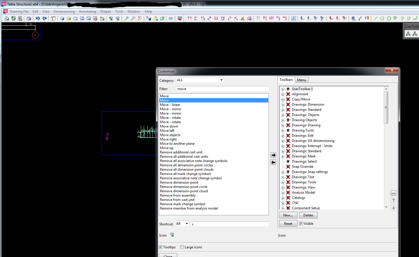

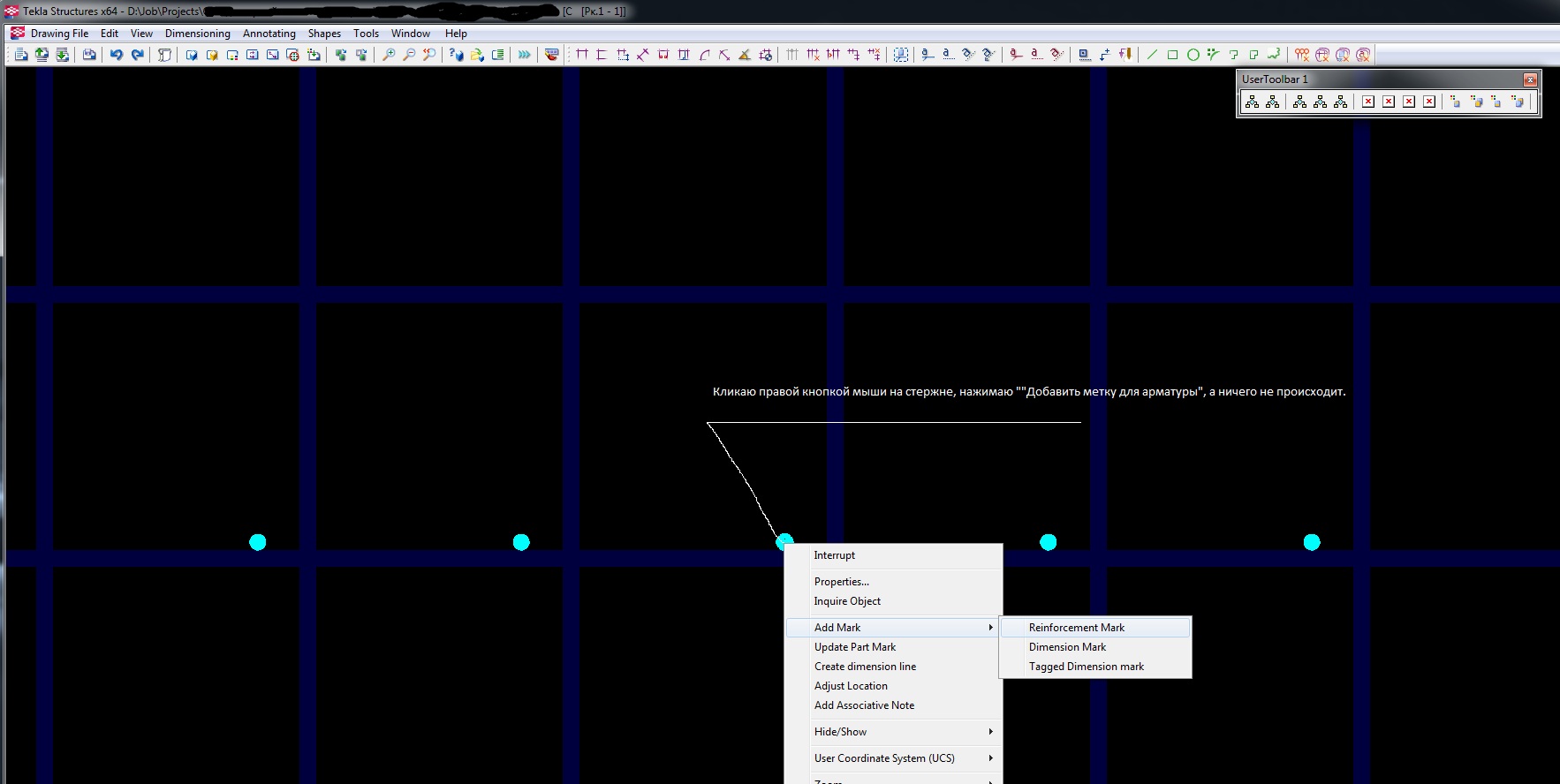

Уважаемые форумчане!
Есть такая проблема: в чертежах железобетонных конструкций иногда не хотят ставиться позиционные выноски отдельных арматурных стержней (не всех, какие-то ставятся, какие-то нет). Может быть такое, что позиции деталей одинаковы, но для части из них позиции отображаются, для части - нет. Если кто-то знает в чём может быть дело, прошу помочь советом!
И есть ещё один вопрос не по теме создания чертежей.
Как сделать так, чтобы переназначенные горячие сочетания клавиш (Tools->Customize) запомнились на всё "время жизни программы на компе", а не только на один сеанс. Некоторые из них запоминаются, а некоторые нет - приходится при каждой новой загрузке Tekla заново переназначать. По идее эта информация должна храниться в каком-то файле (как в AutoCad"овском acad.pgp), только вот я не знаю в каком. HELP!!!
Скинь скрин посмотрим.

Естественно, что я настраиваю метку, её содержимое.
Из положения выхожу так: создаю "Вид выделенной области чертежа", а потом копирую всё содержимое (размеры, текст и пр.) из видового окна, в котором не ставятся метки в новое окно. А в нём уже метки создаются нормально.
Бывает такое, что вместо меток арматурных деталей появляются какие-то точки (похожие на "ручки" меток деталей). Если эти точки появились в результате [выделения нескольких стержней -> добавить метку], то [кликнув правой кнопкой на одной из них -> объединить] метки (в виде этих точек) объединяются и появляются на экране уже нормальными выносками, точнее одной, объединённой выноской. (Как назло сейчас нигде не могу найти и зафиксировать эту ситуацию скриншотом).
По умолчанию команде "Переместить" соответствует сочетание CTRL+M. На данном компьютере я переименовал её в ALT+X и она запомнилась навсегда, а вот дома (на другом компе) она не запоминается и при каждом новом запуске TS мне приходится переназначать её с CTRL+M на ALT+X снова. И так с некоторыми другими горячими сочетаниями клавиш.
Re: Чертежи железобетонных конструкций в Tekla Structures
Сообщение Таран Д. А. » 24 июл 2013, 09:04
В настройках выносок переключи распределенный на всегда.

Сообщение enzo » 26 июл 2013, 09:52
Эта настройка и так установлена в положение "Всегда", причём в настройках с разным приоритетом (как в настройках отдельного вида, так и в общих настройках чертежа). Тут, мне кажется, дело не в этом.
Всё равно огромное спасибо за отзывчивость. Кстати, а как то можно решить вопрос с горячими комбинациями клавиш который я описывал выше?

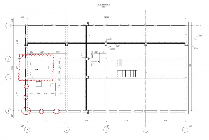

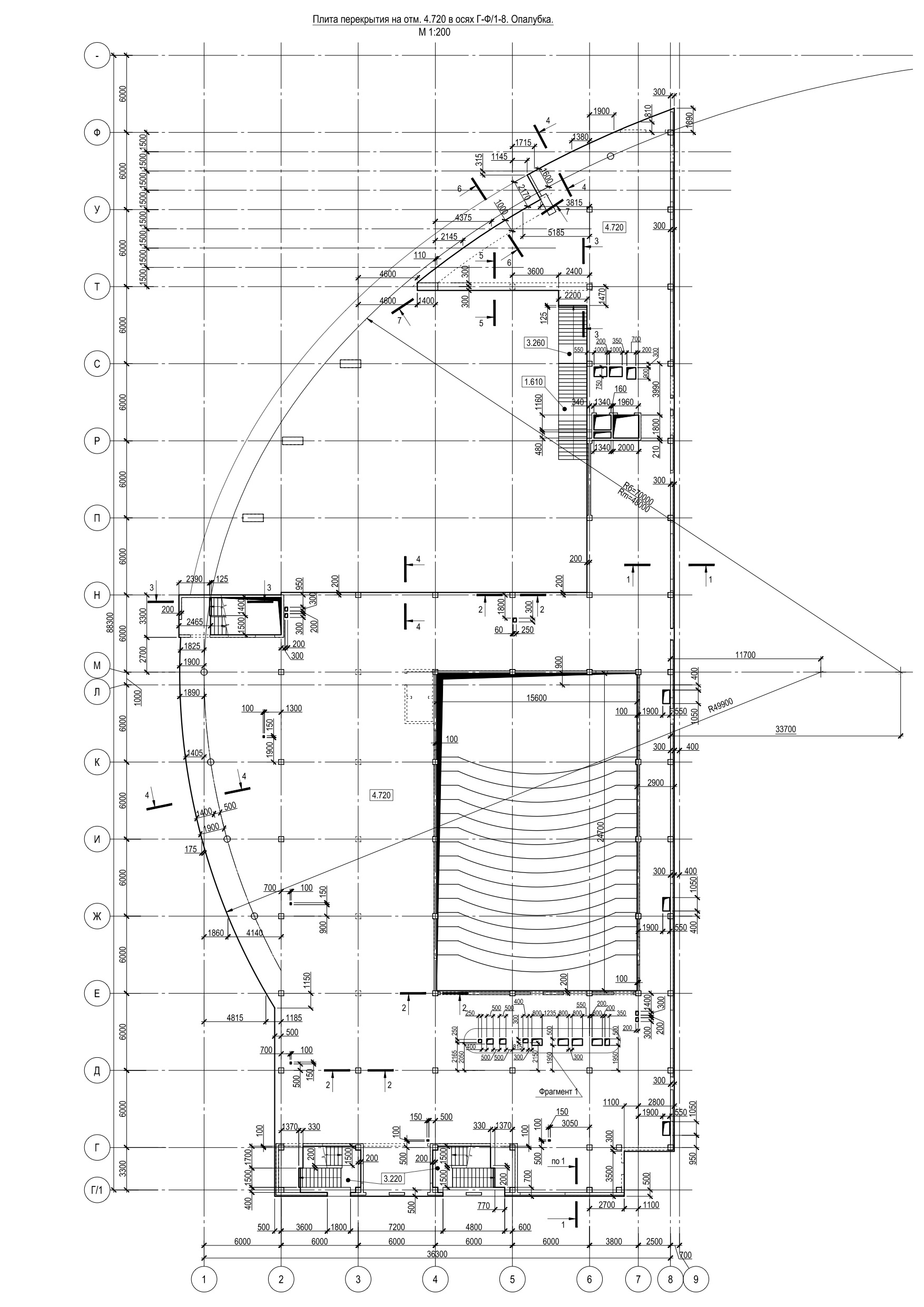

Всем привет.

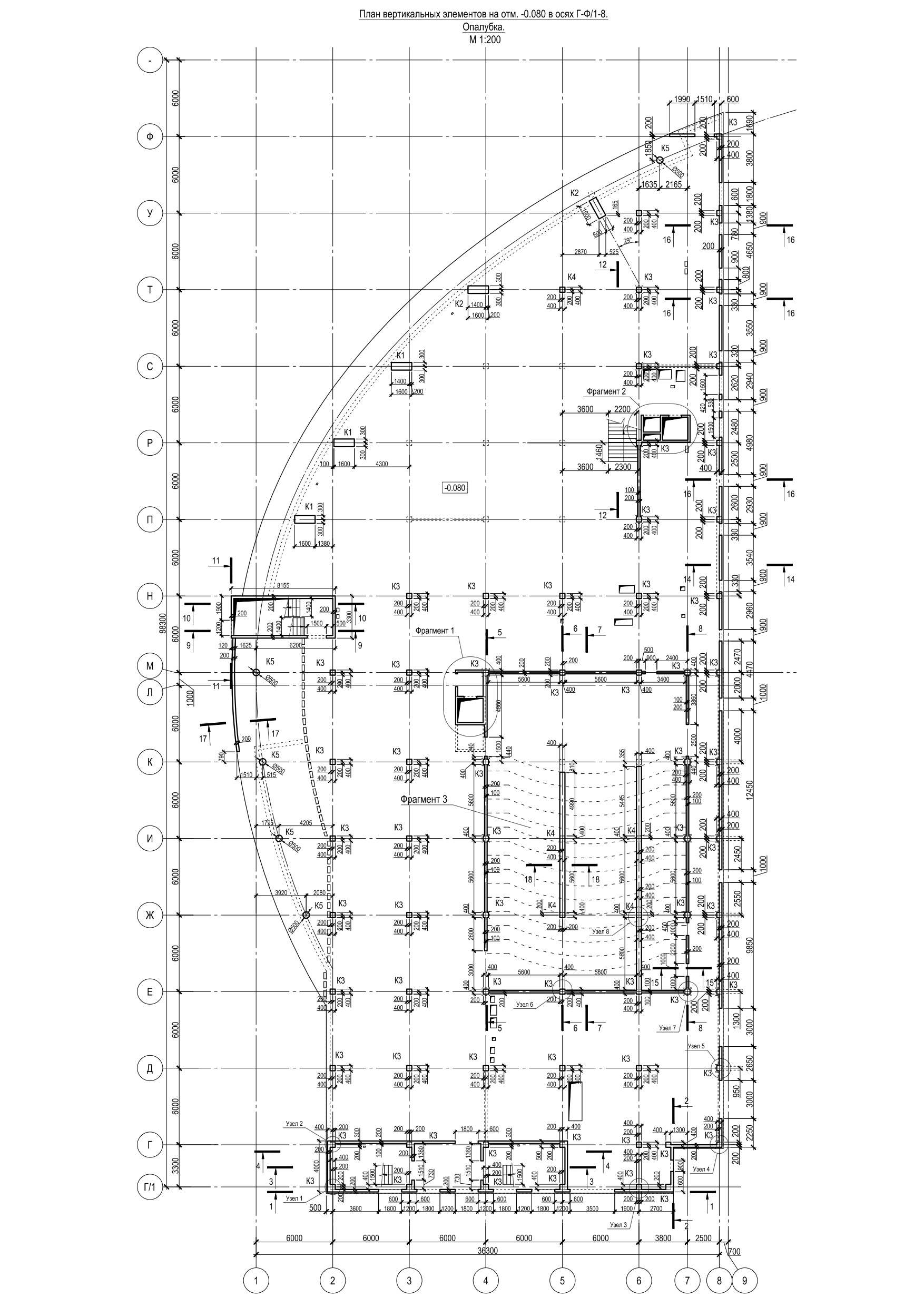

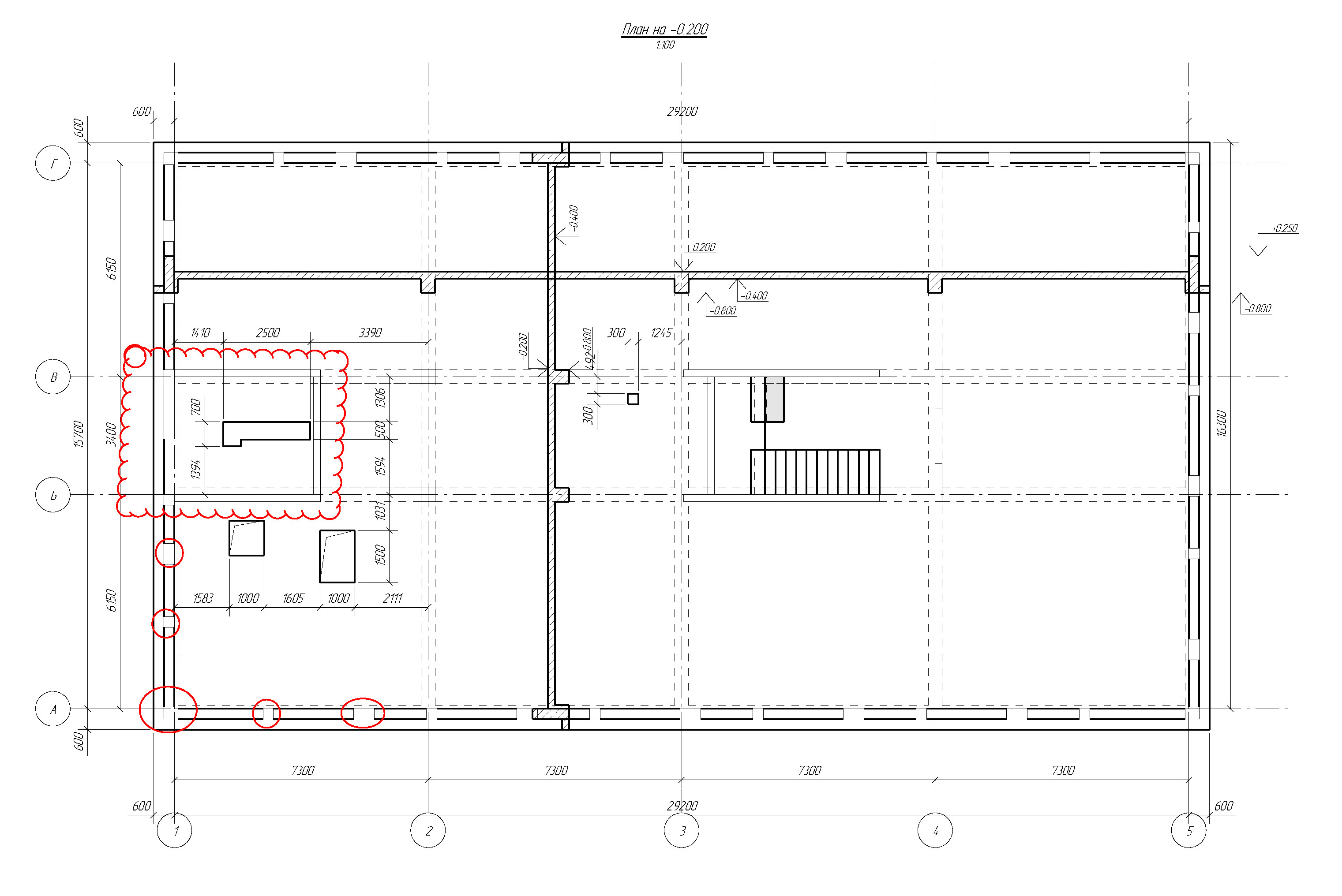

Кто-нибудь может подсказать, как сделать так, чтобы колонны и стены на опалубке плиты не перекрывали линии плиты.
Линии плиты толстые, а колонны и стены я принудительно делаю тоньше в свойствах элемента, но получается так, что линии элементов, расположенных выше полностью перекрывают нижние элементы. На картинке я обвел некоторые колонны, очень не кравсиво выглядит такой чертеж =(

А почему не сделать в одну толщину эти линии?

Сообщение sa_boyko » 30 апр 2014, 17:01
RHSY писал(а):А почему не сделать в одну толщину эти линии?
Необходимо для опалубки плиты толстыми показывать саму плиту и тонкими то, что не относится к плите (стены, колонны)
На плане вертикальных элементов наоборот колонны и стены толстые, а плита тонкими.

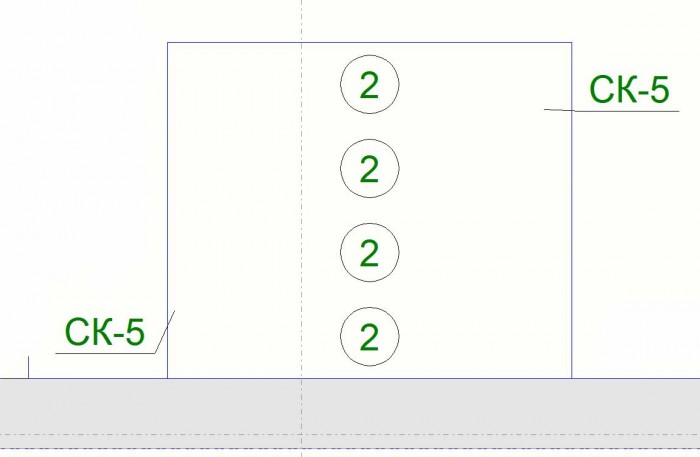

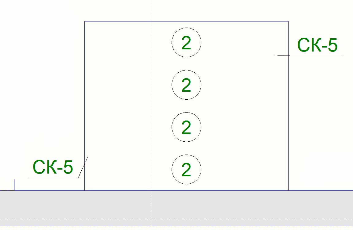

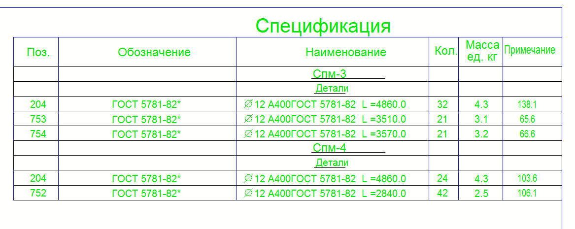

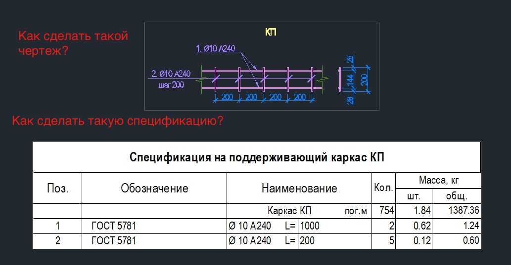

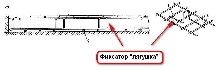

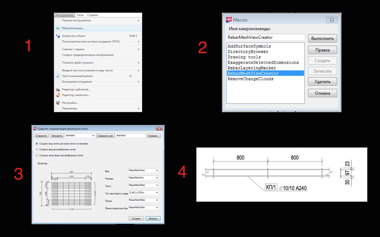

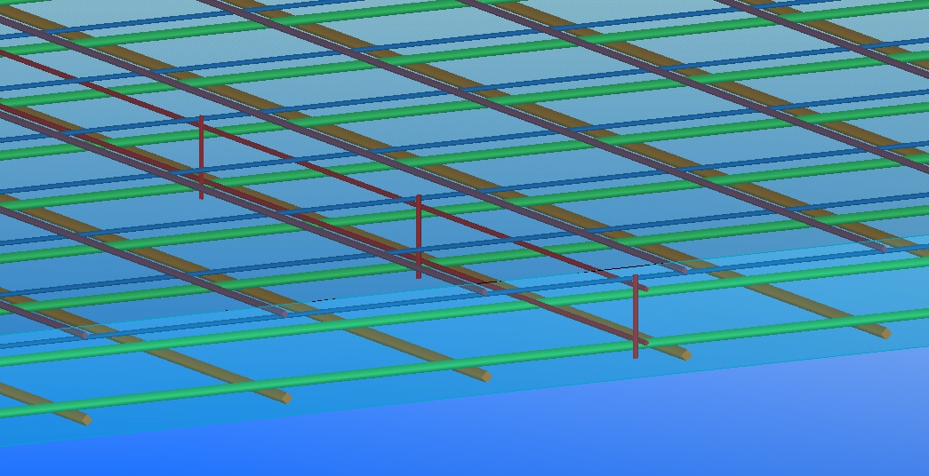

Всем привет!

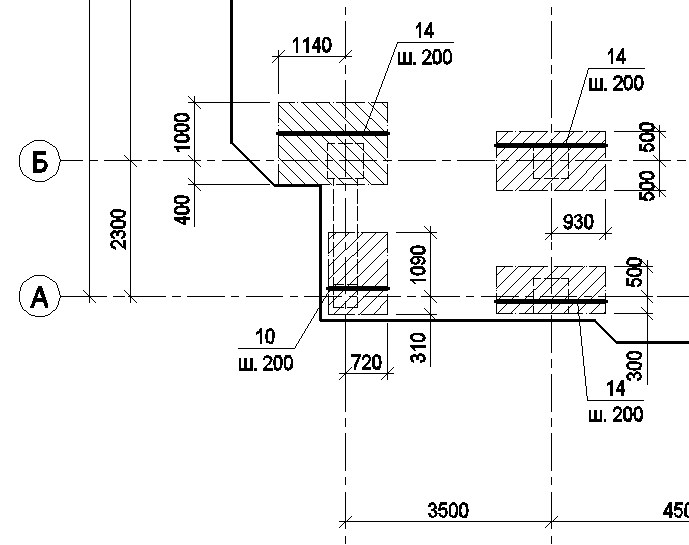

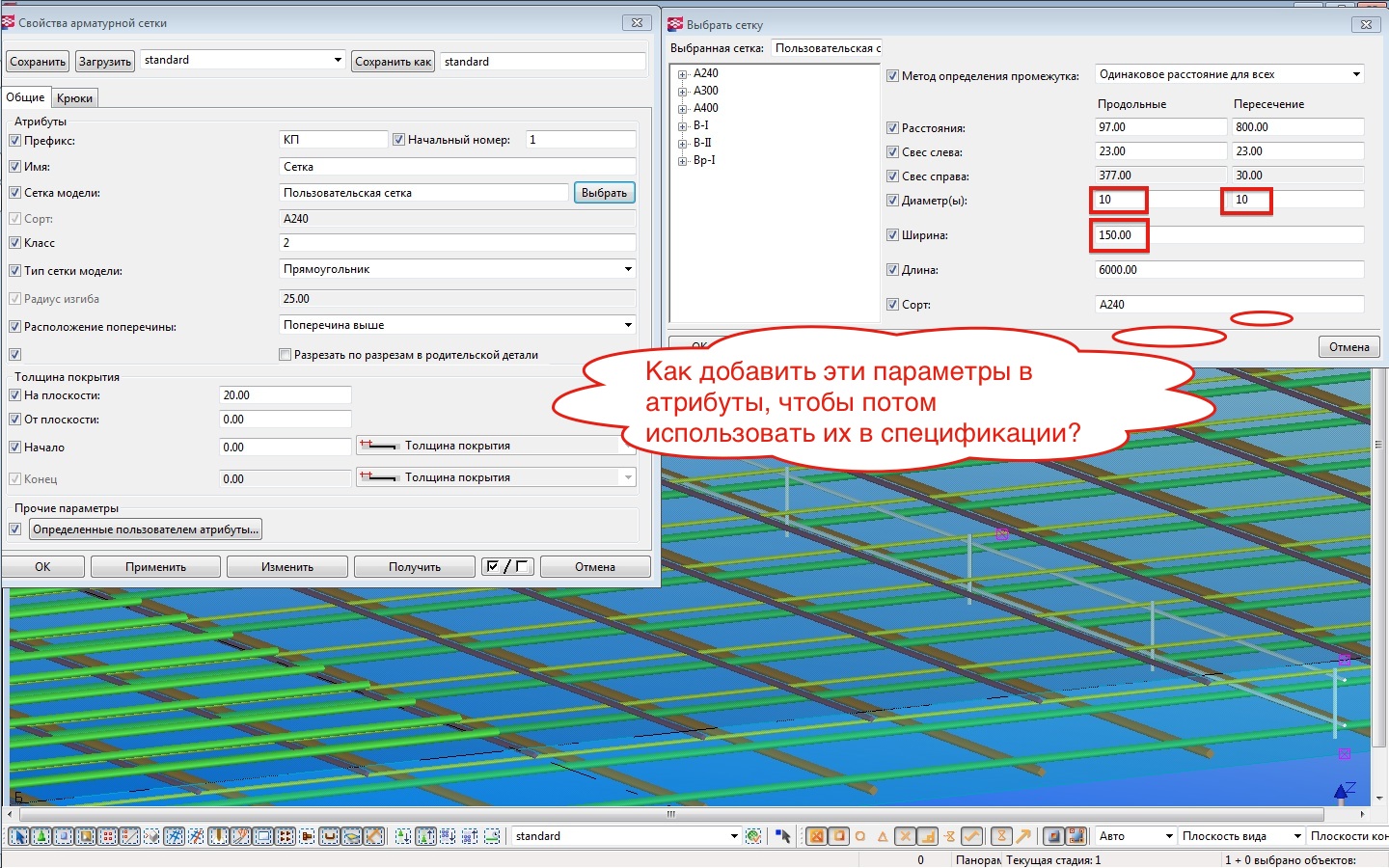

Мучаюсь с поддерживающим каркасом для армирования плиты.
Создаю арматурную сетку перпендикулярно плите (Рис.1), сетка появляется в спецификации на листе (Рис.2)
Можно ли сделать к нему отдельную спецификацию? (Рис.3)
В идеале, конечно, добиться резлультата, как на Рис.4.
Пока удалось сделать чертеж сетки через макрос (Рис.5), в принципе сносно, за исключением выносок(((( как их настроить, не знаю.
Теперь надо как-то внести данные из сетки в спецификацию, есть идеи как использовать параметры сетки (Рис.6)?
Или использование арматурной сетки-тупиковый вариант решения вопросов каркасов?
Какие соображения на этот счет?

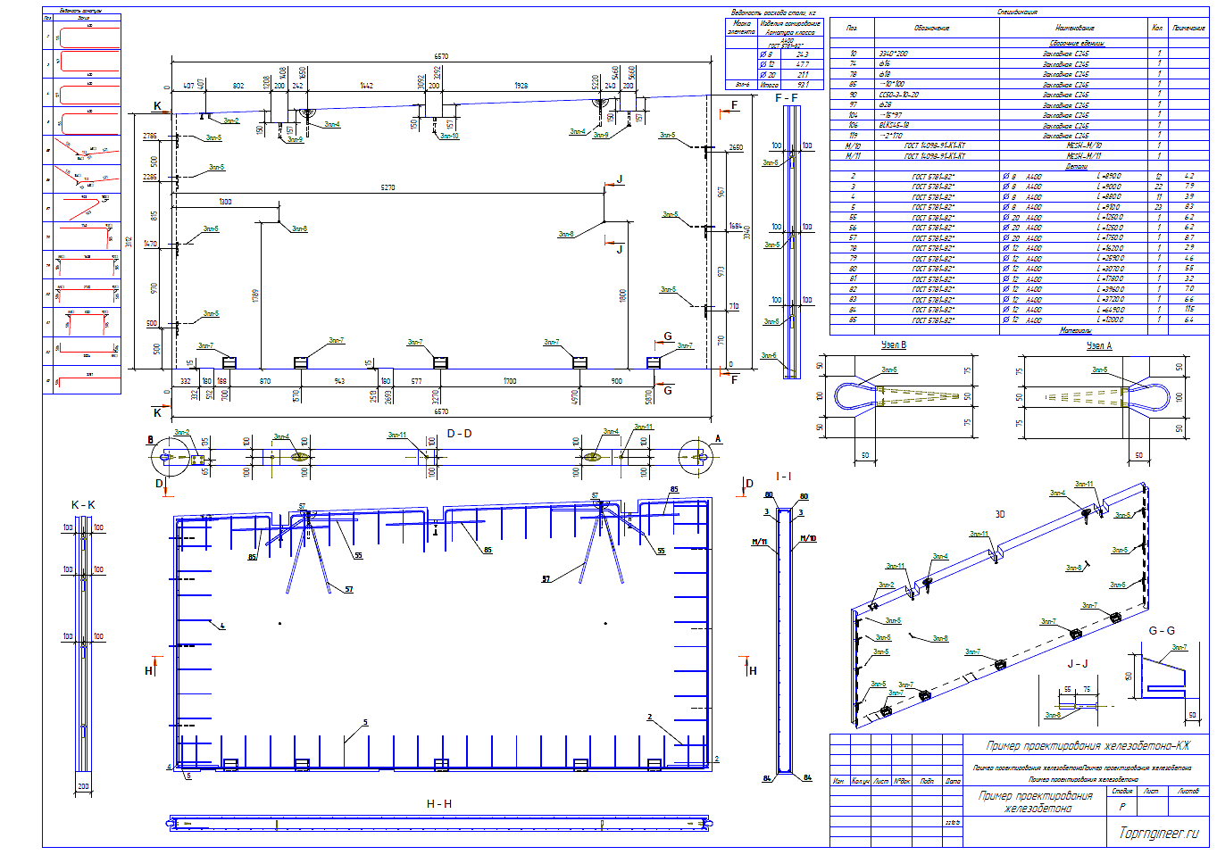

еше одна ветка форума про КЖИ и тоже без ответа.
прошу тех кто делал КЖИ - покажите готовый лист.

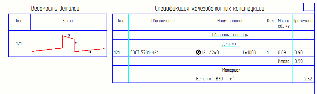

Здравствуйте! есть чертеж арматурной сетки... вопрос! как внести арматуру сетки в вдомость расхода стали?
Сообщение DrBianko » 30 июл 2015, 10:07
В WeldApp есть ведомость расхода стали, которая считает и вес сеток.

я понял! а так, в самой Текле, нельзя?
Сообщение DrBianko » 30 июл 2015, 12:10
Почему нельзя? Думаю можно, найти подходящие переменные, и вычислить массу продольных и поперечных стержней сетки.

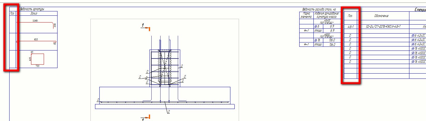

Доброго времени суток. Как можно разделить в спецификации монолитные и сборные детали и чтобы они в разных разделах писались?
И еще вопрос: какая переменная регулирует скрытие линий если два элемента полностью прилегают друг к другу? На чертеже справа и слева столбы а между ними лежат блоки. как сделать чтобы линии не прятались?

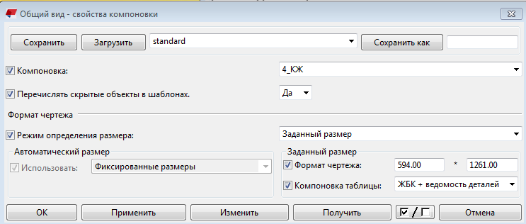

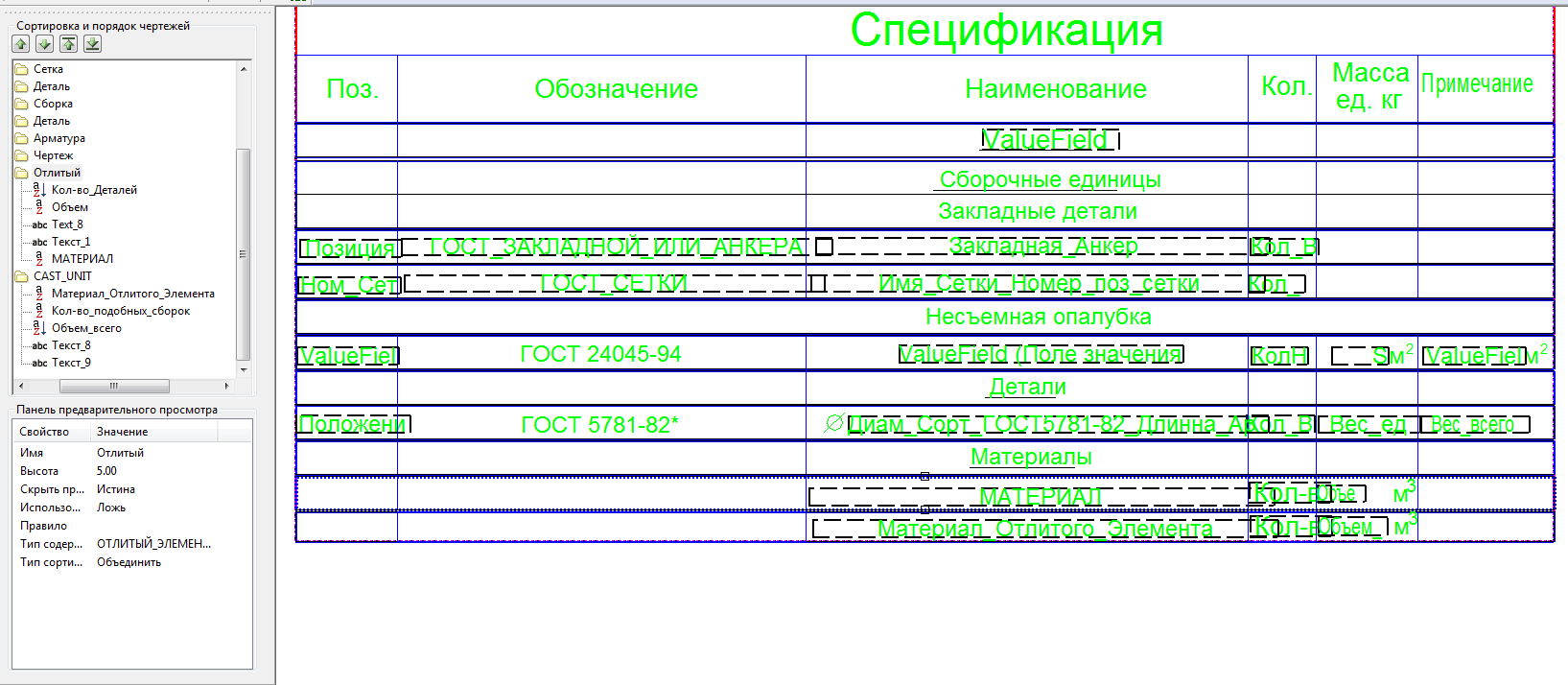

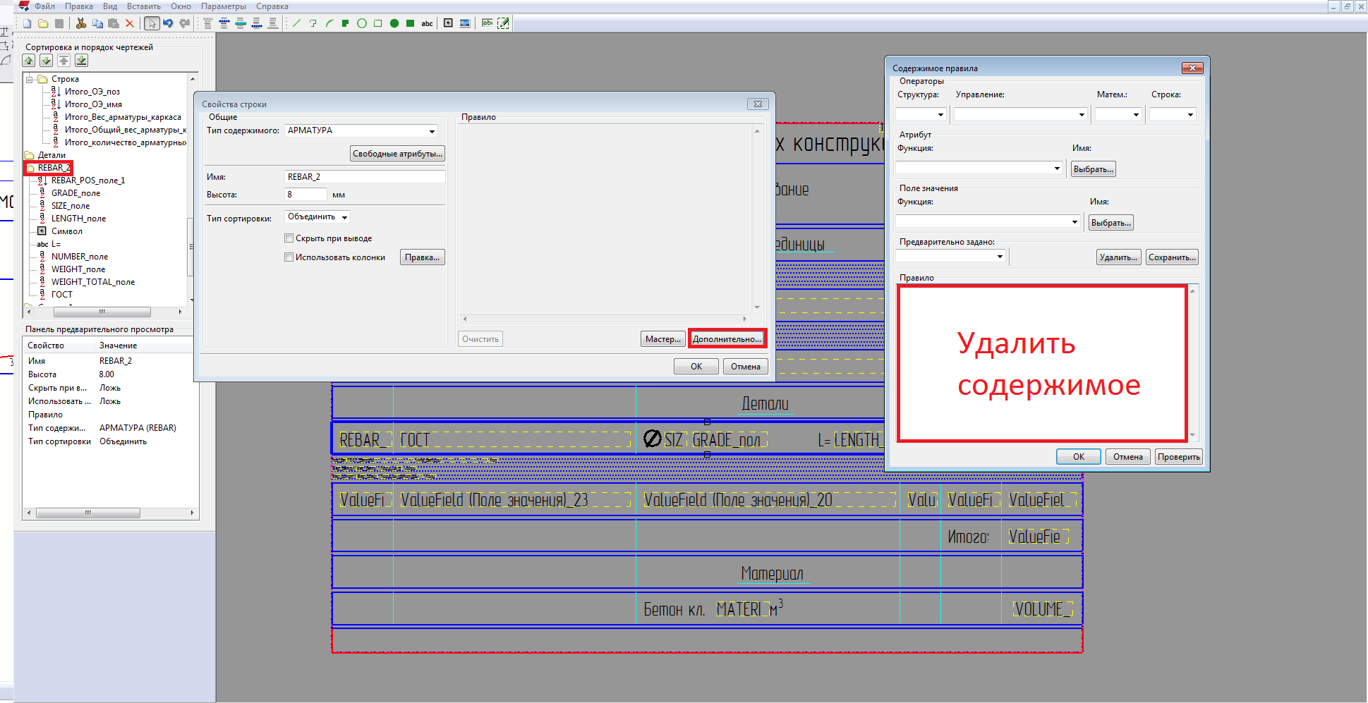

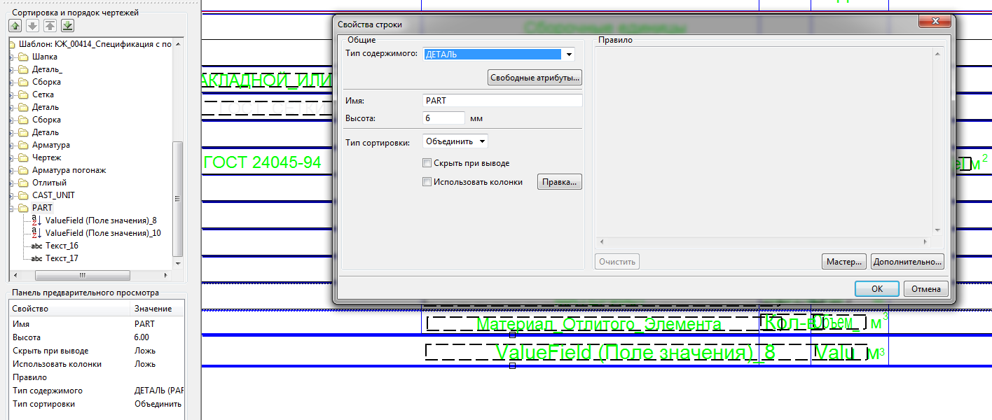

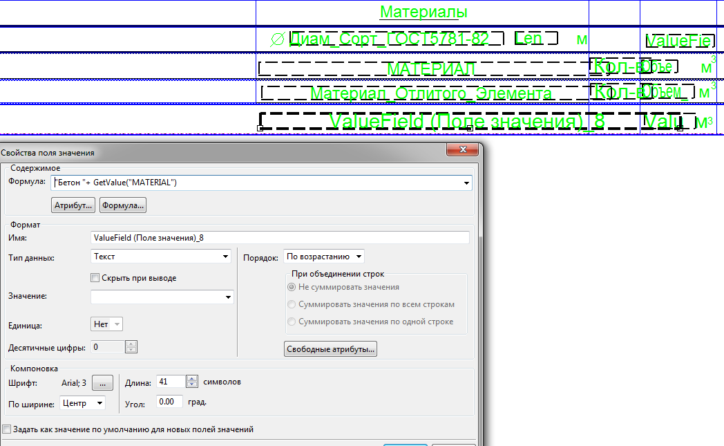

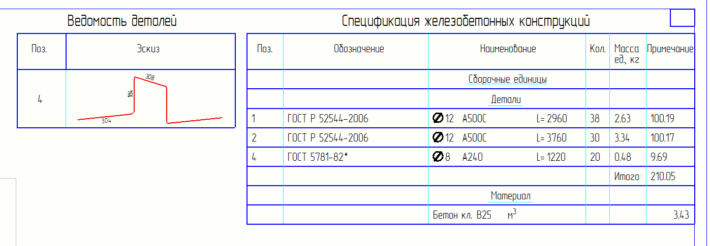

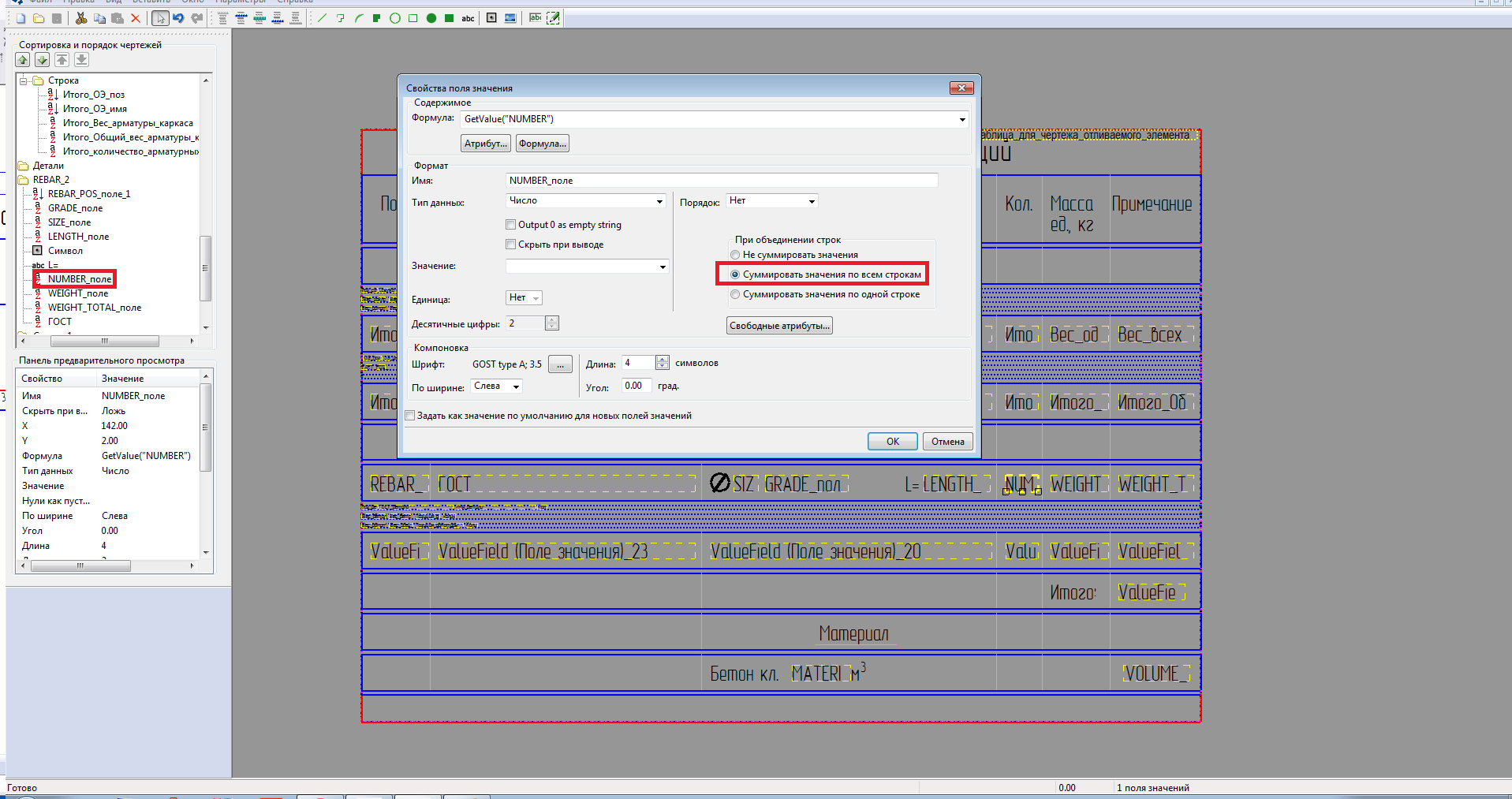

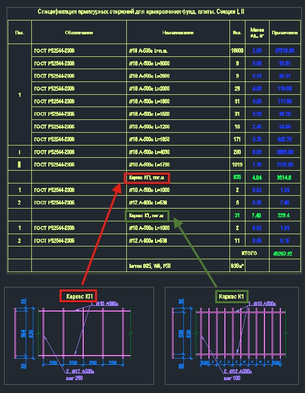

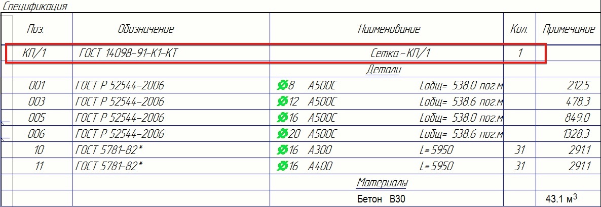

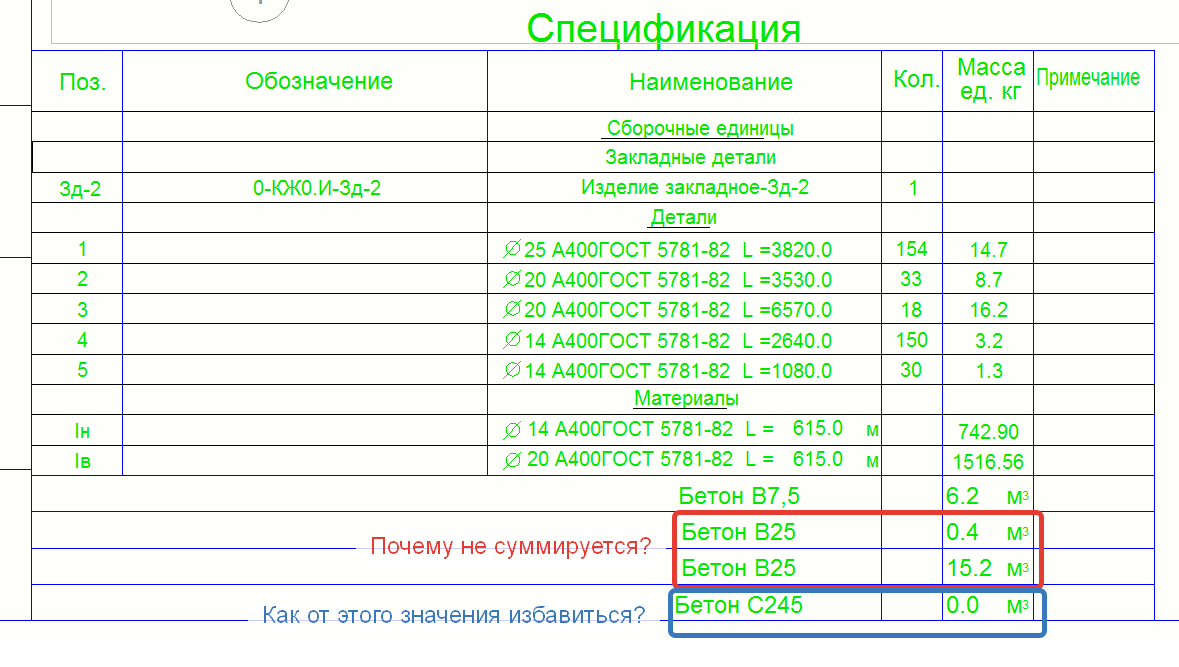

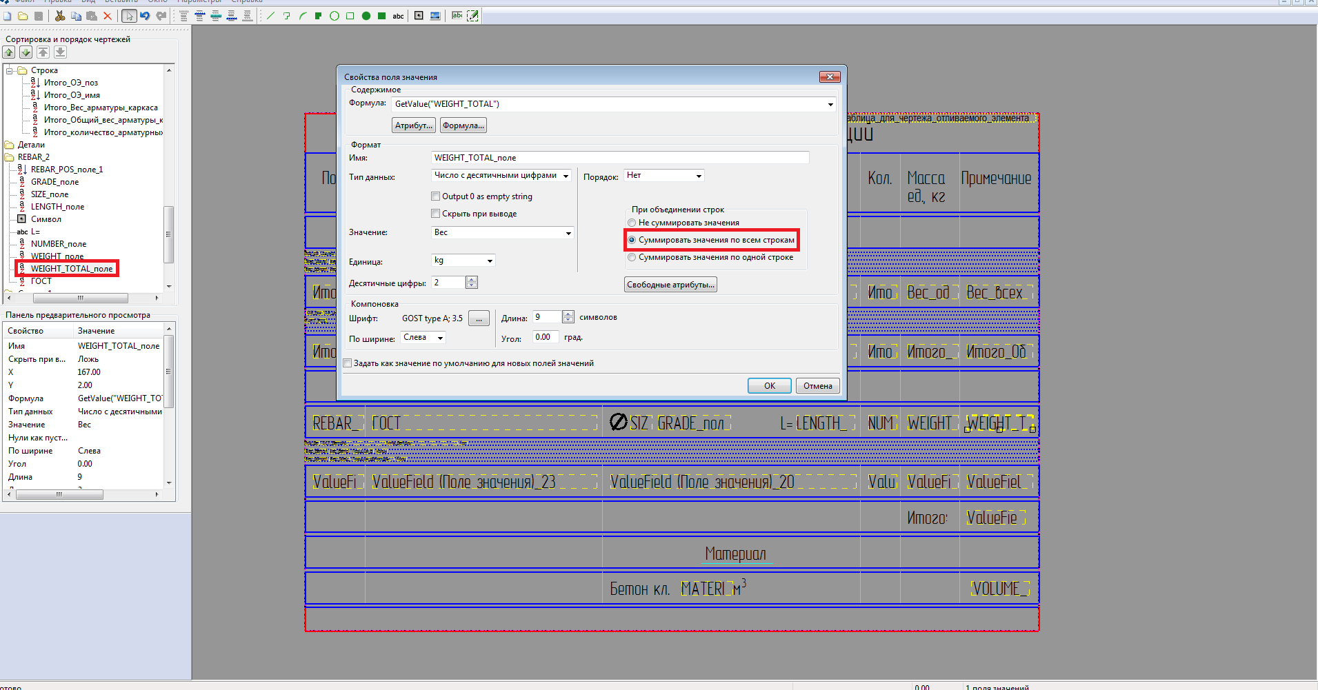

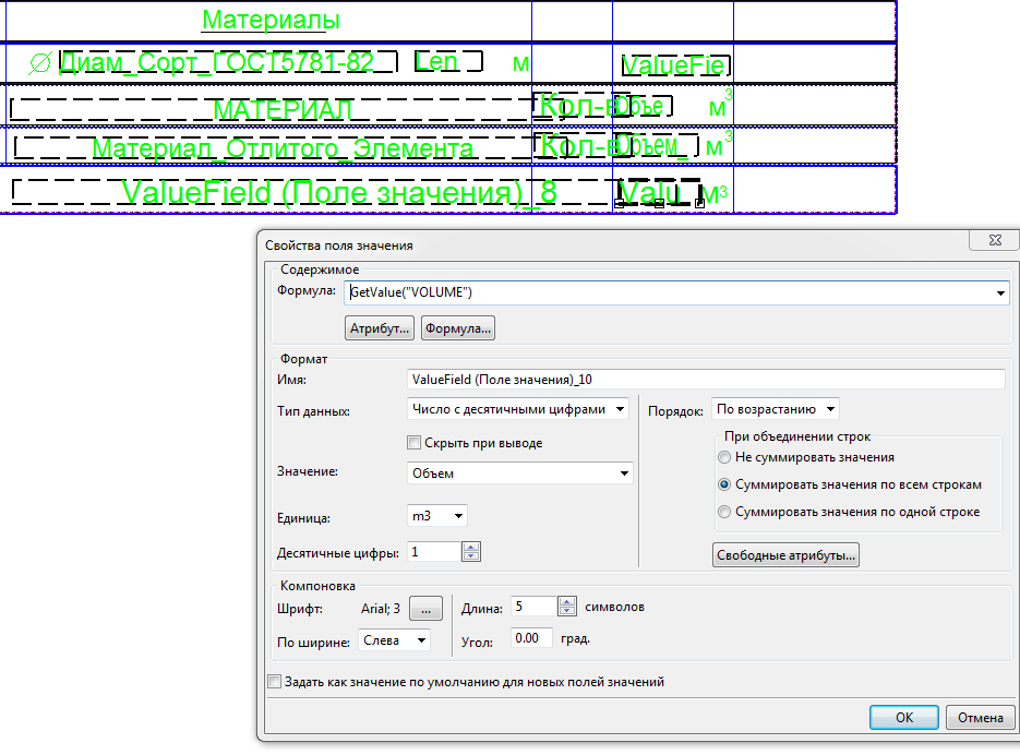

Доброго времени суток. Подскажите плз, сделал спецификацию на несколько монолитных железобетонных элементов, но почему-то не добавляется бетон на каждую сборку. Где ошибка? Спасибо
Внешний вид хомутов на чертеже

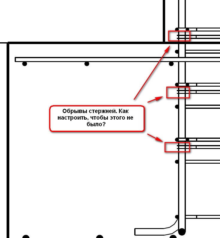

Сообщение alstey » 04 дек 2015, 00:23
Что-то не так с хомутами на чертеже. Хаотично то появляются, то обрываются края. Как настроить?
Сообщение Таран Д. А. » 04 дек 2015, 10:30
Константин писал(а):Доброго времени суток. Подскажите плз, сделал спецификацию на несколько монолитных железобетонных элементов, но почему-то не добавляется бетон на каждую сборку. Где ошибка? Спасибо
Тут надо копаться.
Редактор немного своеобразный.
Ну ты бы хоть табличку то скинул бы.

Сообщение Zezza » 04 дек 2015, 14:04
Константин писал(а): Доброго времени суток. Подскажите плз, сделал спецификацию на несколько монолитных железобетонных элементов, но почему-то не добавляется бетон на каждую сборку. Где ошибка? Спасибо
Позицию сборки попробуйте добавить. По одной картинке трудно судить.
alstey писал(а):Что-то не так с хомутами на чертеже. Хаотично то появляются, то обрываются края. Как настроить?
Пробовал у себя - всё ок. Вы уверены в целесообразности такого отбражения двумя линиями с заполнением?ГОСТ другое нам диктует.
Сообщение alstey » 04 дек 2015, 14:12
[/quote]
Пробовал у себя - всё ок. Вы уверены в целесообразности такого отбражения двумя линиями с заполнением?ГОСТ другое нам диктует.[/quote]
Целесообразности нет такой, конечно. Но при установке отображения "одна линия" тоже не все как нужно... Как настроить правильное отображение согласно СПДС?

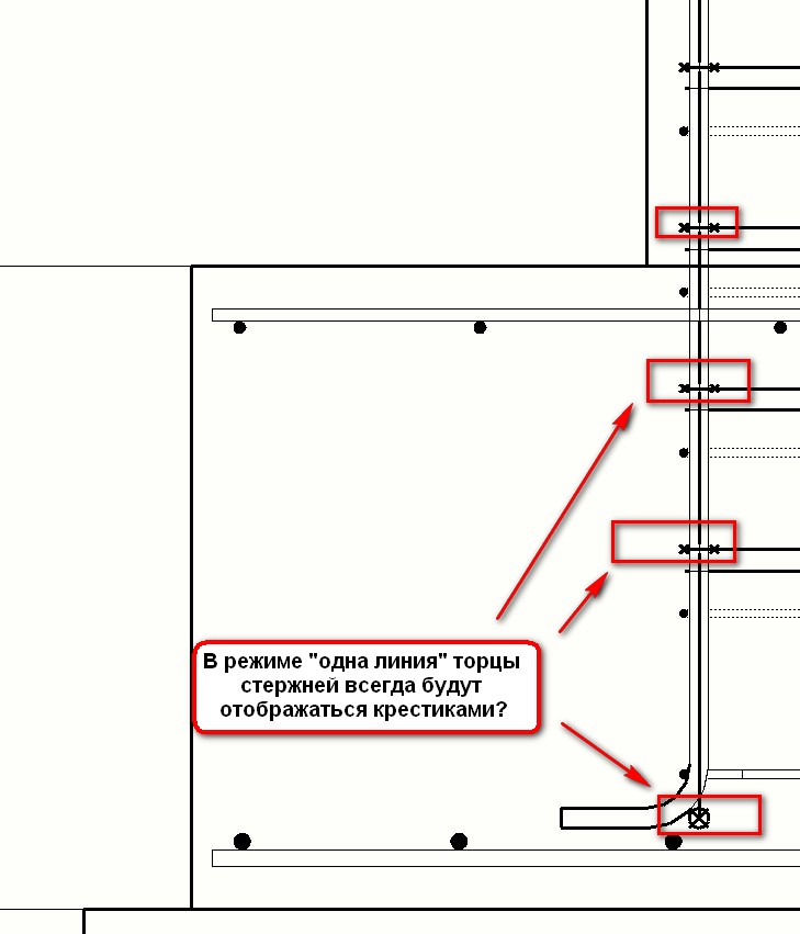

alstey писал(а):Как настроить правильное отображение согласно СПДС?
Это какое?Сплошной очень толстой линией?С крючками на концах, если надо начало и конец разных стержней?
Zezza
Сообщения: 152
Сообщение Zezza » 04 дек 2015, 16:22
Про крестики и кружки - можно же или размер поменять до мельчайшего. На двг недавно что-то подобное кто-то спрашивал про них. Хотя как по мне, они так как раз по ГОСТ.
Сообщение alstey » 04 дек 2015, 17:00
Вот из Русскевича два листика (п. 19.4.7). Так же и соответствии с ГОСТ 21.501-2011 СПДС (Правила выполнения рабочей документации архитектурных и конструктивных решений). Т.е. стержни обозначаются сплошной основной линией, попадающие в сечение- круглыми точками.
Н.Л.Русскевич_СПРАВОЧНИК по инженерно-строительному черчению и.2 1987 (стр.265)_v.2.djvu.pdf
(415.95 КБ) 2900 скачиваний
Сообщение alstey » 04 дек 2015, 17:01
Zezza писал(а):Про крестики и кружки - можно же или размер поменять до мельчайшего. На двг недавно что-то подобное кто-то спрашивал про них. Хотя как по мне, они так как раз по ГОСТ.
Не совсем понял, что Вы имеете ввиду. Можете поподробнее?
Zezza
Сообщения: 152
Сообщение Zezza » 04 дек 2015, 17:23
Русскевича не знаю. Упомянутый ГОСТ гласит "- арматурные и закладные изделия - очень толстой сплошной линией (в 1,5-2 раза толще сплошной толстой основной линии);". Кружки - filled line, не шарю как там переведено. Но это для тех, что в сечение попадают. Для гнутых - по ГОСТ 21.201 - крестики-кружки от читателя- к читателю. Ну, и там же, 1.3 пункт для прямых стержней обозначение для концов стержней и всем счастье.
AndrejjerdnA
Сообщения: 103
Сообщение AndrejjerdnA » 04 дек 2015, 17:23
Вот это не из этой оперы? http://teklastructures.support.tekla.co ... l_min_size

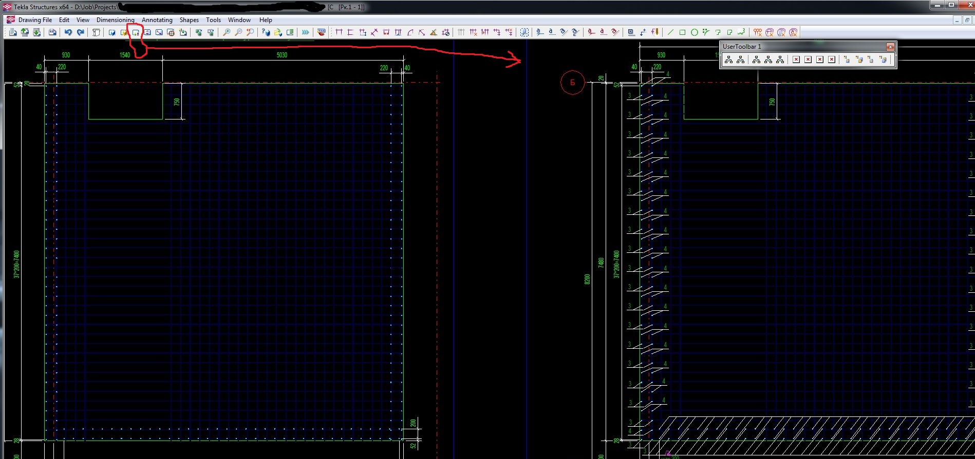

Да оно самое. Мы показываем.
Сообщение alstey » 04 дек 2015, 17:30
AndrejjerdnA писал(а):
Поставил значение "0", но символы все равно присутствуют. Можете сбросить пример своего чертежа с вертикальным разрезом и хомутами в горизонтальной плоскости?
Чертеж фиксатора "лягушка" для дистанцирования сеток
Сообщение alstey » 05 дек 2015, 02:34
Как сделать так, чтоб отдельный элемент в виде "лягушки" для дистанцирования сеток в составе фундамента не попадал в ведомость элементов ? (поскольку там он корректно не образмеривается)?
AndrejjerdnA
Сообщения: 103
Re: Чертеж фиксатора "лягушка" для дистанцирования сеток
Сообщение AndrejjerdnA » 05 дек 2015, 09:49
alstey писал(а):Как сделать так, чтоб отдельный элемент в виде "лягушки" для дистанцирования сеток в составе фундамента не попадал в ведомость элементов ? (поскольку там он корректно не образмеривается)?
Можно чуть чуть подправить шаблон ведомости. Так сказать отфильтровать по какому-то критерию.
Что там некорректно и где вы его тогда показываете?

Объясните идею работы.
Делаем опалубку плиты, на ней показываем тонкой линией все примыкающие элементы (диафрагмы, шахты, колонны, ригеля). Т.е. отфильтровываем их соседней деталью.
Для чертежа опалубки используем чертеж общего вида.
При выполнении уже чертежей армирования уже используем "Создание чертежа отливаемого элемента" или продолжаем на том-же чертеже опалубки?
Сообщение DrBianko » 07 июн 2016, 13:04
Монолит, или сборный ж/б?
Много зависит от требований оформления. По большому счету, монолит можно оформить полностью в чертежах общего вида
Константин
Сообщения: 148
Откуда: Луганск, Ессентуки
Сообщение Константин » 07 июн 2016, 13:25
DrBianko писал(а):Монолит, или сборный ж/б?
Наверно да, при этом будет более четкая картина что куда приходит и не придется лезть постоянно в схему смотреть что куда примыкает...
только до конца надо разобраться с соседними деталями и их армированием и ведомостью деталей...

Добавлю новый вопрос по спецификациям КЖ:
В спецификации на фундаментную плиту составленную из подготовки (В7,5), Плиты (В25) и прилива к плите (В25) а также с присоединенной закладной деталью объем всех элементов показывает отдельно Как сделать чтоб показывало правильно?
Константин
Сообщения: 148
Сообщение Константин » 03 авг 2016, 16:14
От значения стали в спецификации избавился путем добавления условия на вывод строки. Осталось понять как объединить две детали с бетоном В25 в одно значение :?
Сообщение DrBianko » 03 авг 2016, 17:12
Галочку "Суммировать значение по всем строкам" ?
Константин
Сообщения: 148
Сообщение Константин » 04 авг 2016, 08:26
DrBianko писал(а):Галочку "Суммировать значение по всем строкам" ?
Стоит. В том то и вопрос. Картинка вторая сверху. И в отлитый элемент объединено все...
Сообщение DrBianko » 04 авг 2016, 10:36
Тогда уберите сортировку где у вас написано бетон + в25, значит в этом проблема.
а вместо него просто переменную Material с сортировкой и параметром скрыть.
Константин
Сообщения: 148
Сообщение Константин » 04 авг 2016, 11:06
DrBianko писал(а):Тогда уберите сортировку где у вас написано бетон + в25, значит в этом проблема.
Спасибо за наводку. Получилось но только по другому:
В объеме сортировку убрал, а на тексте оставил. И все встало на свои места.

Сообщение Andreyznam » 16 май 2017, 16:11
В спецификацию и ведомость деталей попадает только одна позиция, хотя на чертеже их больше 150. В чем проблема? В редакторе шаблонов посмотрел, вроде бы все стандартно (сравнивал со старой копией где все работает).
Изначально все работало, но как часто бывает, разбирался в редакторе шаблонов, и видимо там что-то сбил.

Доброго времени суток, уважаемые пользователи Tekla. Подскажите, можно ли штатными средствами обозначать таким образом зоны дополнительного армирования в плите, как в приведенном ниже примере. В зоне дополнительного армирования должен показываться только один замаркированный стержень, а сама зона обозначена сплошной или пунктирной линией по периметру и заштрихована.
Зона доп армирования.jpg (63.85 КБ) 14371 просмотр
Зоны доп армирования.pdf
Пример армирования монолитной плиты перекрытия (4 слой)
(181.89 КБ) 2359 скачиваний

Andreyznam писал(а):
16 май 2017, 16:11
Подскажите пожалуйста, вы решили эту проблему? И если да, то как?
Upd.
Решил проблему правкой шаблона.(см. скрины)
Есть где-нибудь полный список ведомостей, которые есть в среде топинженер?
Вот результат. До правок шаблона была только одна поз.4 в количестве 1шт.
