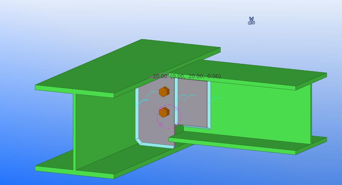

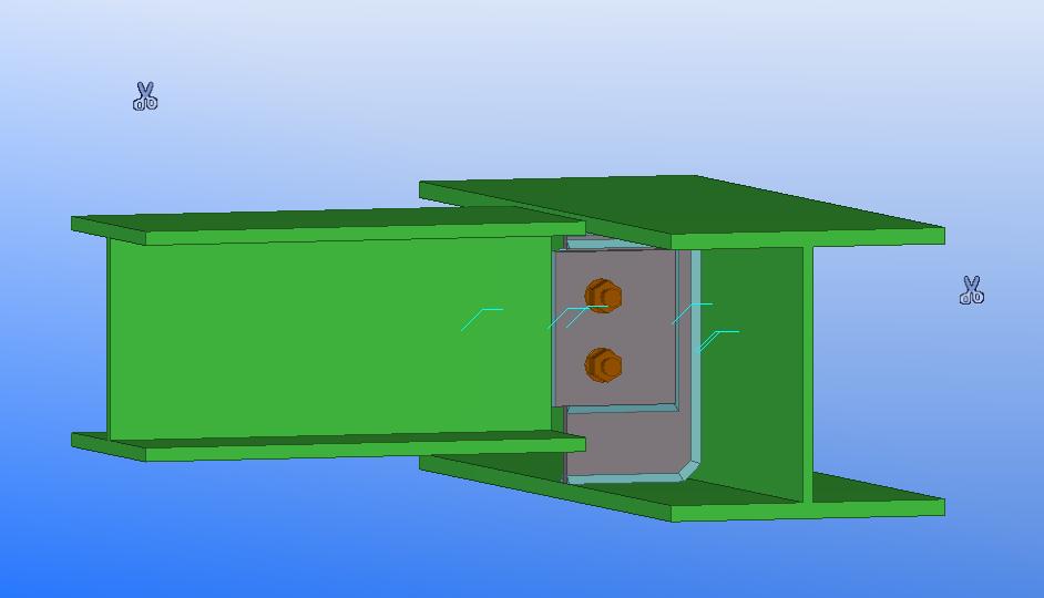

Пример создания компонента Tekla Structures Балка с балкой
Сообщение Таран Д. А. » 28 июн 2013, 19:10
Скачать файл
Topengineer_ru_Balka_s_balkoy_07_10_2013.rar
(129.26 КБ) 2752 скачивания
Для Текла 19 и выше
Topengineer_ru.zip
(863.15 КБ) 2594 скачивания
Как импортировать компонент в новую модель:
1) Скачиваем архив себе на жесткий диск.
2) Открываем каталог компонентов (ctrl+f), выбираем нестандартные компоненты в фильтре.
3) Правый клик мыши, далее импорт...
4) Выбираем в списке распакованный файл Topengineer_ru_Балка с балкой.uel.
Как использовать компонент:
1) Выбираем главную балку.
2) Выбираем второстепенную балку.
Вопросы и замечания оставляйте в этой ветке.
Компонент выложен в исходниках и доступен для редактирования. Обновления компонента возможны в скором времени.
Пример работы

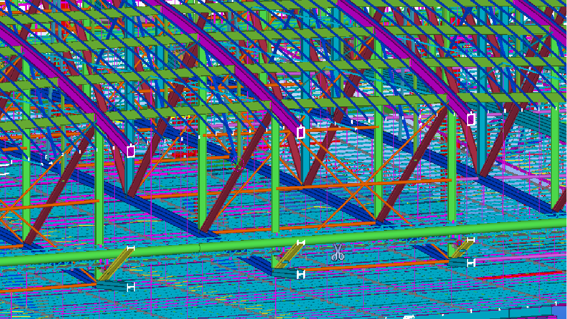

Ни от кого я ничего не хочу, как то за много лет научился работать самостоятельно, изучая параллельно кучу нового софта и адаптируя его под себя. Накидать в текле систему колонн, балок и связей не проблема (хотя мне очень не хватает автокадовской команды stretch), а вот "правильно" соединить элементы нестандартного сечения или геометрии пока не могу, элементарно времени не хватает на изучение. Да и хелп у Теклы убогий какой-то, рассчитанный на новичков, вот и приходится информацию по крупицам на форумах собирать.

"Курсы день первый п.1.9 Работа с геодезической сеткой" - умиляет. Учитывая что пунктов около 40 - получается максимум полчаса изучаем работу с сеткой. Это примерно так же, как "Освой Си за 21 день"
А мне, чтобы нужную сетку для одного объекта построить, пришлось написать две программки на Си, по формированию числовых последовательностей, копируемых в свойства сетки, что бы вручную не забивать.

Не могу себе представить сетку такой сложности чтобы ее нельзя было задать руками. Можно скрин? На изучение всех параметров сетки в Tekla Structures пол часа более чем достаточно. Там не так много параметров.Не совсем понятно что можно объяснять там дольше. :?

Здравствуйте Дмитрий! Попробуйте проработать вручную с десяток вариантов сетки с 99 значениями (больше Текла не позволяет) X=Xпред+a*a+b, где a, b константы. По Y и Z аналогично. Если за 8 часов управитесь - это хорошо. А так, в сетке изучать вообщем ничего не надо - все интуитивно понятно. А вот на курсы №3 я бы хотел записаться. Но позже...как то привык до всего самостоятельно доходить...

Огромные в текле будут подтормаживать. Рекомендую использовать автокадовский опорный объект. А в текле виды создавать по необходимой прямой. Опять же не совсем понимаю что же там за сетка такая. Даже представить себе не могу. На курс записаться можно. Всегда рады.

Да нет, не тормозит вроде - XS_ADJUST_GRID_LABELS=FALSE, XS_DEFAULT_FONT_SIZE_GRID=8, расширения сетки вправо/влево/вверх/вниз=0. А Вы говорите полчаса....
Один из вариантов экспорта - SurfX3D --> dxf --> Tekla

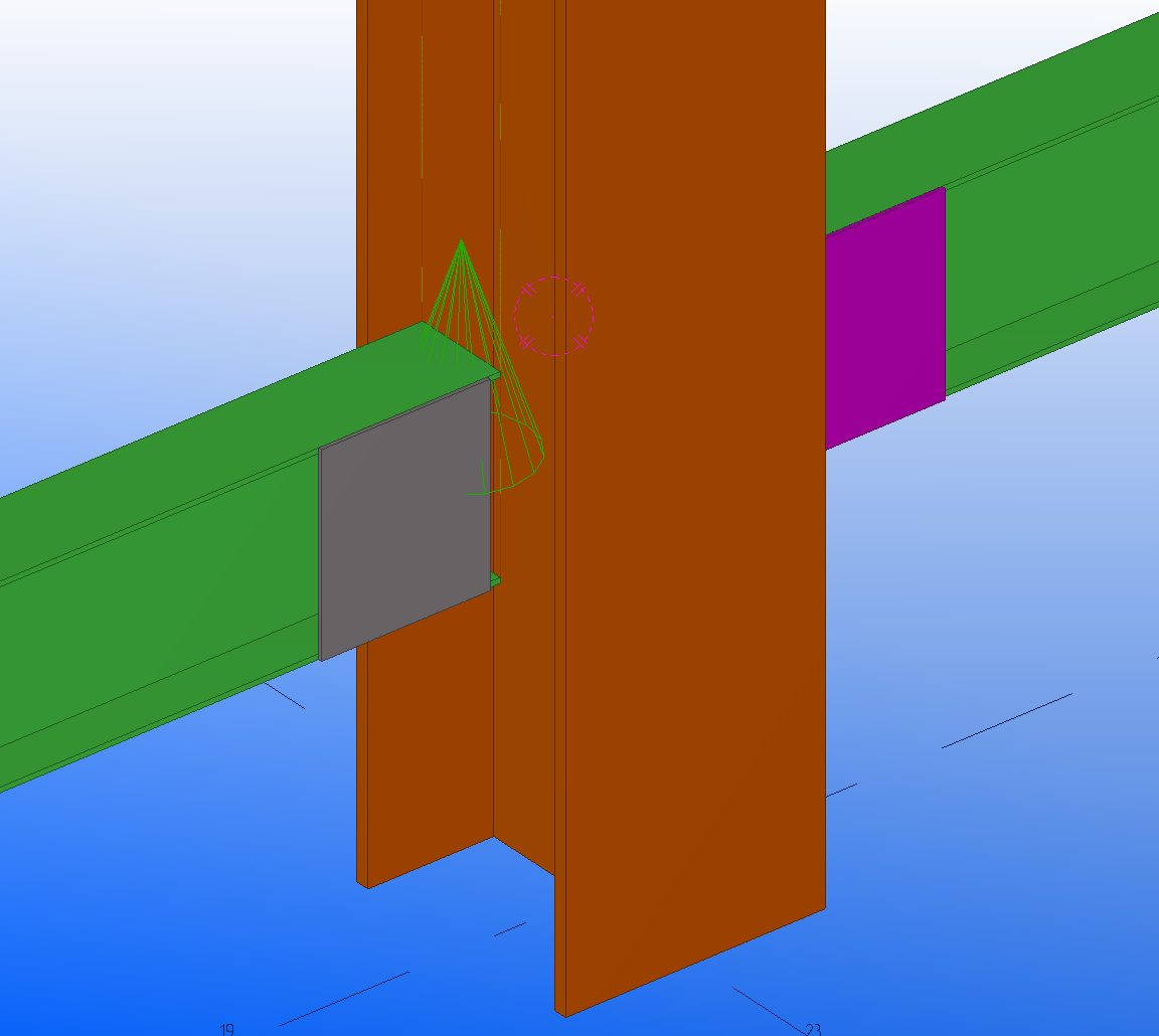

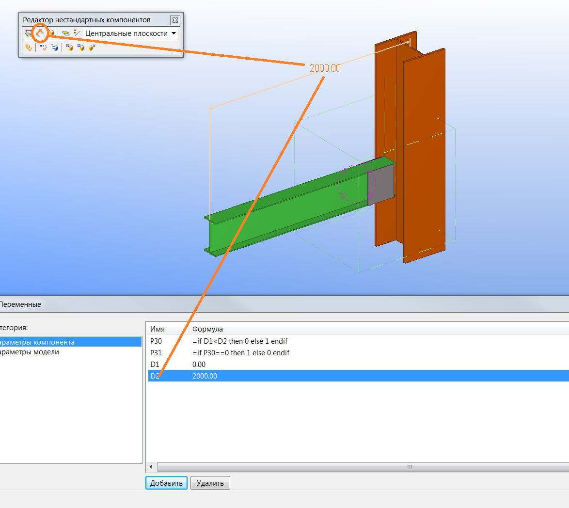

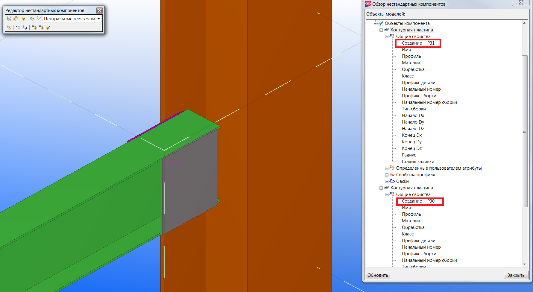

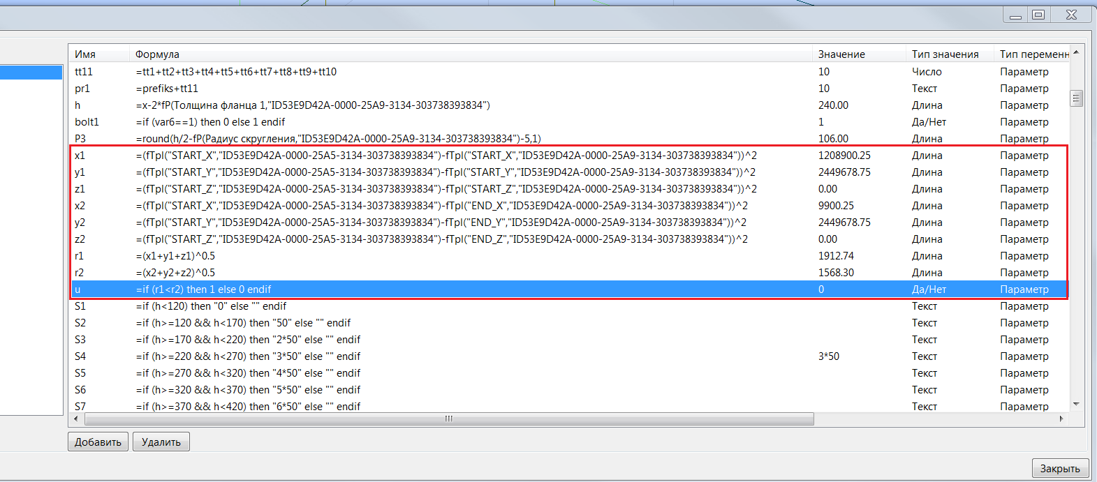

Re: Пример создания компонента Tekla Structures Балка с балк
Сообщение CuPo>I<a » 13 авг 2014, 06:06
Упрощаем алгоритм определения стороны для создания фасонок. Так сделано в представленном компоненте топинженер:
Создаем 2 опорных расстояния: начало балки привязываем к центральной плоскости колонны и конец балки привязываем к ней же.
Дальше сравниваем их и получаем то, что нам нужно - автопереключатель стороны пластины в модели для обоих концов балки.
