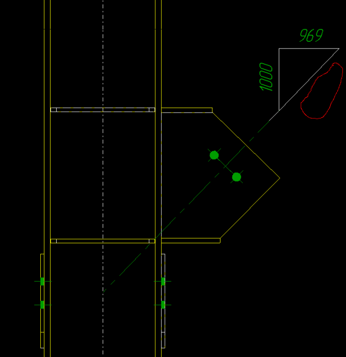

Сообщение CuPo>I<a » 14 фев 2012, 11:28

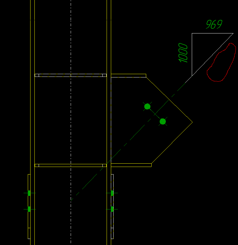

Есть ли возможность в этой удивительной программе автоматом писать диагональ треугольника?

Сообщение Айдар » 14 фев 2012, 12:41
Должно быть тебе поможет:
XS_NO_BOLT_ANGLE_DIMENSIONS
В категории Простановка размеров: болты
Однако это будет выглядеть немного по другому при двойных рядах болтов т.е. не по оси а по одной из линий отверстий
Последний раз редактировалось Айдар 14 фев 2012, 12:47, всего редактировалось 1 раз.
Re: Настройка выносок, размеров в чертежах
Сообщение CuPo>I<a » 14 фев 2012, 12:47
это переключатель создавать/не создавать, а мне надо внешний вид представления изменить
Айдар
Сообщения: 231
Сообщение Айдар » 14 фев 2012, 12:47
Для настройки вида треугольника отредактируй его в настройках чертежа, и в настройке XS_ANGLE_DIMENSION_SYMBOL_SIZE_FACTOR
По диагонали нет настроек!
Айдар
Сообщения: 231
Сообщение Айдар » 14 фев 2012, 13:09
единственно как вариант дополнения информации на треугольнике, это установка градуса!
Сообщение CuPo>I<a » 14 фев 2012, 13:14
градус это конечно хорошо. но в цехе гораздо удобнее/привычнее/точнее ловить линейные размеры. градусы даже в КМ - вспомогательное значение. строится все по линейным размерам
Айдар
Сообщения: 231
Сообщение Айдар » 14 фев 2012, 13:19
Ну, имея два базовых размеров (причем условных, скажем 1000 на ???), остается лишь четко соблюсти между ними 90`
Сообщение CuPo>I<a » 14 фев 2012, 13:25
так-то оно конечно так...только все-таки у нас на сборке рулят размеры, а не углы :)

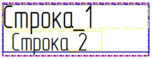

dimitriy_popov
Сообщения: 103
Откуда: Тула
Re: Настройка выносок, размеров в чертежах Tekla Structures
Сообщение dimitriy_popov » 28 мар 2012, 10:42

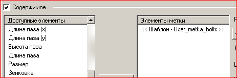

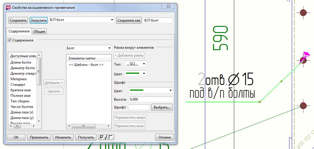

Возможно ли создать метку для отверстий (высокопрочные и обычные болты) одним шаблоном, как на скриншоте?
Или как можно заставить в этом шаблоне (записанном одной строкой) осуществить перенос текста "под в/п болты" на другую строку, если добавить условие на стандарт болтов?
А так получается метка, но она "длинная" или создает пустую строку при двухстрочном шаблоне.
Айдар
Сообщения: 231
Сообщение Айдар » 28 мар 2012, 10:58
Возможно!
Смотри ниже ;)
Во второй стороке как раз можешь задать свои условия!
dimitriy_popov
Сообщения: 103
Откуда: Тула
Сообщение dimitriy_popov » 28 мар 2012, 11:09
о том и речь что при не выполнении условия вторая строка остается в метке в виде пустой строки и она смещает подчеркивание от первой строки.
Айдар
Сообщения: 231
Сообщение Айдар » 28 мар 2012, 11:12
Задай услшовие, если это не высокопрочный болт, то вписывать формулу для обычного болта во второй строке.
Сообщение CuPo>I<a » 28 мар 2012, 11:14
Айдар писал(а):Задай услшовие, если это не высокопрочный болт, то вписывать формулу для обычного болта во второй строке.
для обычного болта можно вторую строку не выводить вообще
Айдар
Сообщения: 231
Сообщение Айдар » 28 мар 2012, 11:15
Можно и не выводить!
Возможно двумя строками шаблон сделать.
Alex
Сообщения: 236
Сообщение Alex » 28 мар 2012, 11:27
как вариант можно сделать так:
С помощью "Редактировать настройки, использовать подробные настройки уровня объекта",
поставить условие для высокопрочных болтов ставить метку (в архиве сама метка в/п болта).
так же можно поставить условие и на простые болты.
болт.zip
(1.15 КБ) 5612 скачиваний
dimitriy_popov
Сообщения: 103
Откуда: Тула
Сообщение dimitriy_popov » 28 мар 2012, 12:08
CuPo>I<a писал(а):для обычного болта можно вторую строку не выводить вообще
Спасибо! То что нужно, все получилось.

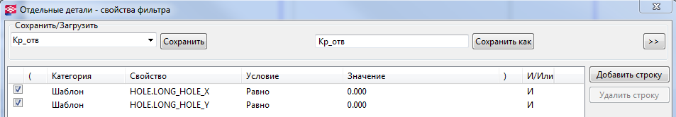

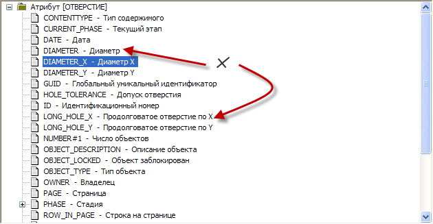

Вопрос вот в чем,
Обозначение овальных отверстий автоматом.
Само обозначение сделал (во вложении).
Хочу в "Редактировать настройки" поставить условие: если "неизвестный параметр", то ставить мету для овальных отверстий.
Не могу найти этот параметр и как это сделать.
Вроде как это " длина паза" или "DIAMETER_X" или "DIAMETER_Y".
Или это можно по другому решить?
Овальное_отверстие.zip
(1.2 КБ) 5598 скачиваний

Сообщение vladimir_a » 11 апр 2012, 12:28
Alex писал(а):Вопрос вот в чем,
Длина паза (х) или (y)
Alex
Сообщения: 236
Сообщение Alex » 11 апр 2012, 12:51
а как его в фильтр сохранить?
ведь мне надо создать сначала фильтр и сохранить его.
категория, свойство, равно, значение - что написать в этих столбцах в окне свойства фильтра,
что бы фильтровались продолговатые отверстия.
Вот собственно в чем вопрос.
Сообщение vladimir_a » 11 апр 2012, 13:01
А если диаметр х продолговатое отверстие. но они могут по (х) или (y)
Alex
Сообщения: 236
Сообщение Alex » 11 апр 2012, 13:11
Хорошо, а как у вас обозначаются продолговатые отверстия.
Вот раньше как то их не было, а тут появились в большом количестве.
В ручную ставить не хочу.
Как настроить автоматом знаю, но для этого мне надо сделать "фильтр - по продолговатым отверстиям"
pdimav
Сообщения: 243
Сообщение pdimav » 11 апр 2012, 13:14
фильтр на строку
if (GetValue("LONG_HOLE_X")!=0 || GetValue("LONG_HOLE_X")!=0) then
Output()
else
StepOver()
endif
а его размер будет
int(GetValue("LONG_HOLE_X")+GetValue("DIAMETER"))+"х"+int(GetValue("LONG_HOLE_Y")+GetValue("DIAMETER"))
Alex
Сообщения: 236
Сообщение Alex » 11 апр 2012, 13:20
спасибо,
что то забыл что условие можно и в шаблоне делать,
хотел через фильтр в чертеже сделать,
сейчас переделаю шаблон
Alex
Сообщения: 236
Сообщение Alex » 13 апр 2012, 10:47

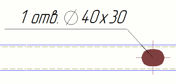

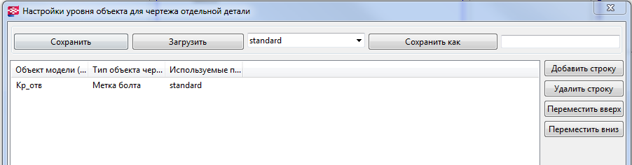

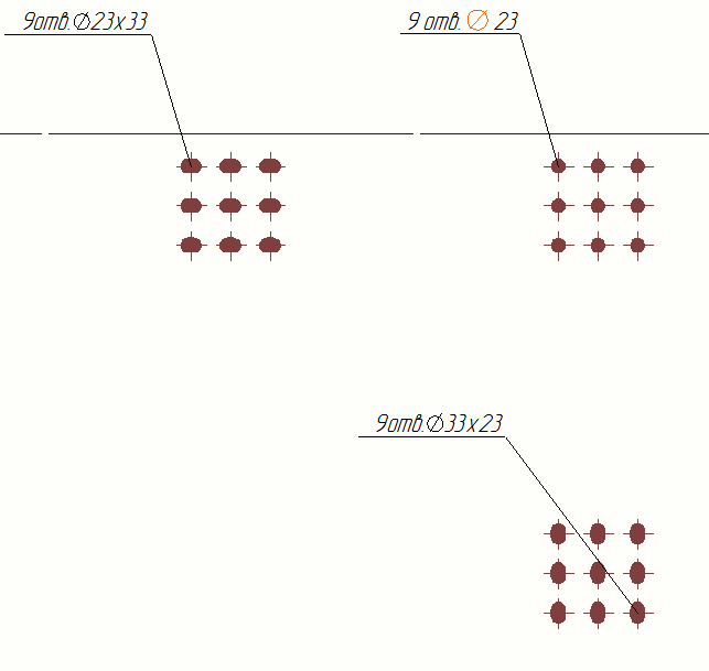

Что то не получилось сделать универсальную метку как для круглых так и для овальных отверстий.
Зато получилось сделать автоматическое обозначение отверстий следующим образом:
1. Настраиваем фильтр для круглых отверстий
2. В настройках уровней объектов указываем - круглые отверстия маркировать как standard,
соответственно в остальных случаях (когда овальные отверстия) брать метку из шаблона.
3. Как результат автоматически все проставляется как надо.
Может можно и проще, но что то никак не получается.
Сообщение CuPo>I<a » 13 апр 2012, 11:29
у нас вроде получилось расширенными настройками добиться "нормальных" выносок
в группе "обозначения:болты". там есть же настройки отдельно для отверстий и отдельно для овальных отверстий....
или я не о том?
%BOLT_NUMBER% ов. отв. %HOLE_DIAMETER+LONGHOLE_X%x%HOLE_DIAMETER+LONGHOLE_Y%
Alex
Сообщения: 236
Сообщение Alex » 13 апр 2012, 11:43
Ну прямо чудеса,
я так и думал что можно по другому сделать,
Спасибо
вот только значок диаметра наверно не вставить, %xsteel@0% сходу не прокатило
Сообщение CuPo>I<a » 13 апр 2012, 11:52
%BOLT_NUMBER% отв. xsteel@139 %HOLE_DIAMETER% :)
Сообщение vladimir_a » 13 апр 2012, 11:53
В идеале два линейных размера ширина и длина. Значок не нужен
Alex
Сообщения: 236
Сообщение Alex » 13 апр 2012, 11:57
все получилось,
спасибо
сделал так:
XS_SITE_HOLE_MARK_STRING_FOR_SIZE=%BOLT_NUMBER% отв. xsteel@0 %HOLE_DIAMETER%
XS_SITE_LONGHOLE_MARK_STRING_FOR_SIZE=%BOLT_NUMBER% ов.отв. %HOLE_DIAMETER+LONGHOLE_X%x%HOLE_DIAMETER+LONGHOLE_Y%

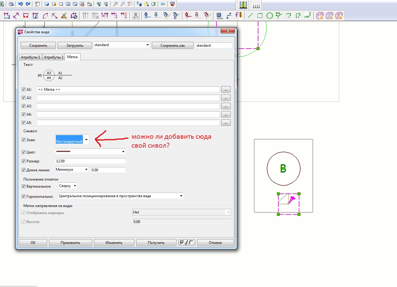

Вопрос про символ. А возможное его вставить как стандартный символ Windows?
Шрифт GOST 2.304 type A символ: U+2205: Empty Set

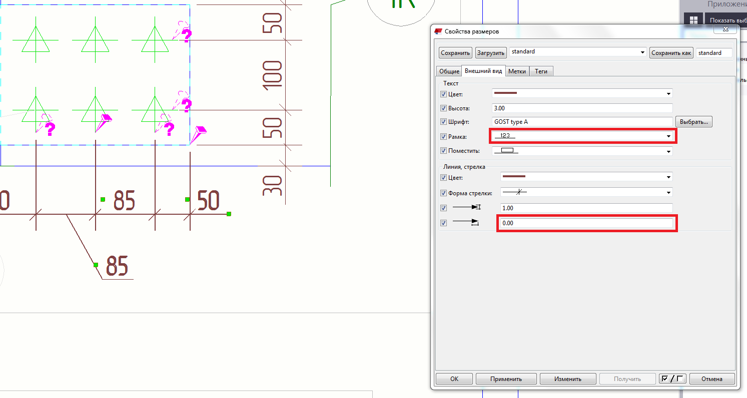

Скажите можно ли редактировать размер (величину размера). Т.е. отключить авторазмер. Чтобы не менять в моделе деталь.
Последний раз редактировалось Дмитрий 08 май 2012, 16:35, всего редактировалось 2 раза.
Сообщение vladimir_a » 07 май 2012, 10:28
Менять можно в свойствах размера. Только это чревато

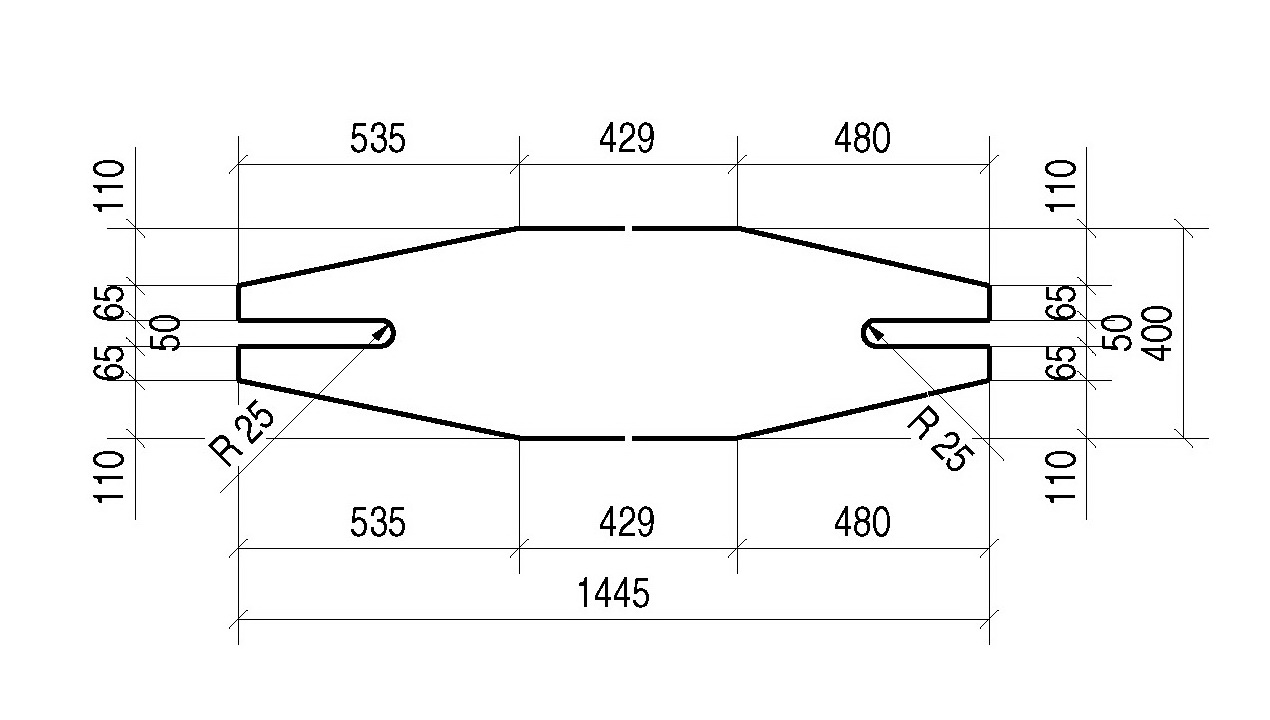

Всем доброго времени суток! Есть такая деталь "рыбка". Частенько встречается в проектах. Но в чертеже отдельной детали не ставится автоматически размер паза. Что изменить в настройках? Вроде уже все перепроповал...

pv-maks писал(а):Всем доброго времени суток! Есть такая деталь "рыбка". Частенько встречается в проектах. Но в чертеже отдельной детали не ставится автоматически размер паза. Что изменить в настройках? Вроде уже все перепроповал...
Вручную конечно не долго поставить, но бывает что пропускаешь, а потом вопросы на производстве... Хотелось бы автоматизировать данный размер.
покажи как ты ее в модели делаешь, и тогда может и подскажем)

Делаю пластину прямоугольную, углы срезаю в свойствах фасок, а паз делаю вырезом прямоугольником и фаски скругляю... Ну вот как то так.

pv-maks писал(а):Делаю пластину прямоугольную, углы срезаю в свойствах фасок, а паз делаю вырезом прямоугольником и фаски скругляю... Ну вот как то так.
делай контурной пластиной
Да при таком построении размеры ставятся. Но, делать вырез прямоугольникам удобнее, его можно скопировать например...ведь в базах колонн по четыре таких выреза бывает. А чертить базу колонны с четырьмя вырезами контурной пластиной...это черезчур. Проще тогда вручную добавлять эти размеры.

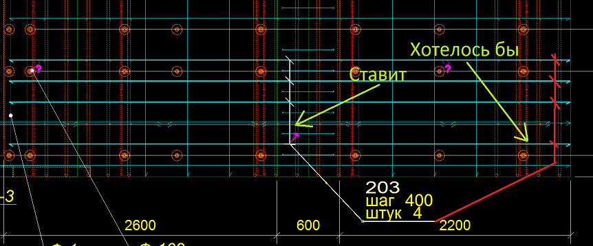

Как сделать чтобы метка армирования располагалась не по середине арматурного стержня а с краю? В отличии от меток деталей, метка армирования не имеет ручку и руками перенести не получается.Поиски в расширенные параметры не дал результатов.
Сообщение CuPo>I<a » 29 ноя 2012, 11:21
какая версия? точно не знаю про выноски арматуры, но в 18 ассоциативные примечания и текст можно переносить
Stanislav
Сообщения: 75
Откуда: Белгород
Сообщение Stanislav » 29 ноя 2012, 11:27
mischa писал(а):Как сделать чтобы метка армирования располагалась не по середине арматурного стержня а с краю? В отличии от меток деталей, метка армирования не имеет ручку и руками перенести не получается.Поиски в расширенные параметры не дал результатов.
Попробуй переносить с зажатым шифтом. Я работаю в 15. Зажатый шифт переносит.
и точно :D

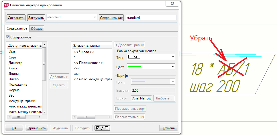

mischa
Сообщения: 40
Сообщение mischa » 29 ноя 2012, 20:05
Спасибо!действительно работает!Проверил дома на 18-ой.А на работе стоит 17.2(или 17.3) и там ручек совсем нет.Видимо глюк или в версии нет возможности.
Кстати подскажите еще, как убрать префикс арматуры в обозначении маркера арматуры.т.е. при использовании элемента метки Положение он выводит Префикс /позицию. Можно конечно использовать шаблон, но тогда сложности с объединением маркеров.

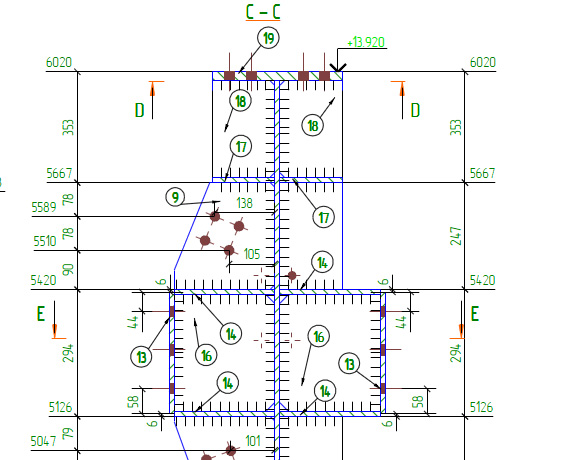

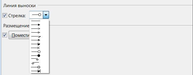

Можно ли сделать(поменять размер) стрелку для линии выноски свойства маркера соединения.Чтобы получилось так
Типы выносок
Результат
Сообщение Таран Д. А. » 30 янв 2013, 12:30
mischa писал(а):Можно ли сделать(поменять размер) стрелку для линии выноски свойства маркера соединения. Чтобы получилось так
А чем создание самого вида узла не устраивает? Размер шарика сам выбираешь да и узел создаешь. Ну и перенести на другой чертеж не проблема.

Подскажите опять я в тупике, можно ли добавить свой символ узла через свойство вида? если можно то как?

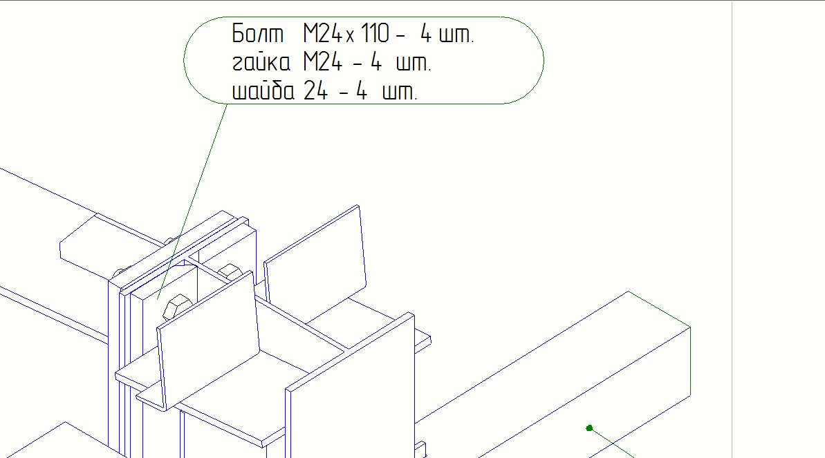

Сообщение troy-47 » 22 апр 2013, 11:38
Здравствуйте, подскажите есть ли переменная которая позволяет настраивать начальную точку выноски болта? при постановки метки болта привязка происходит не к болту а к детали...
Сообщение CuPo>I<a » 22 апр 2013, 11:42
выноска идет к болту
troy-47
Сообщения: 135
Откуда: Краснодар
Сообщение troy-47 » 22 апр 2013, 11:48
CuPo>I<a писал(а):выноска идет к болту

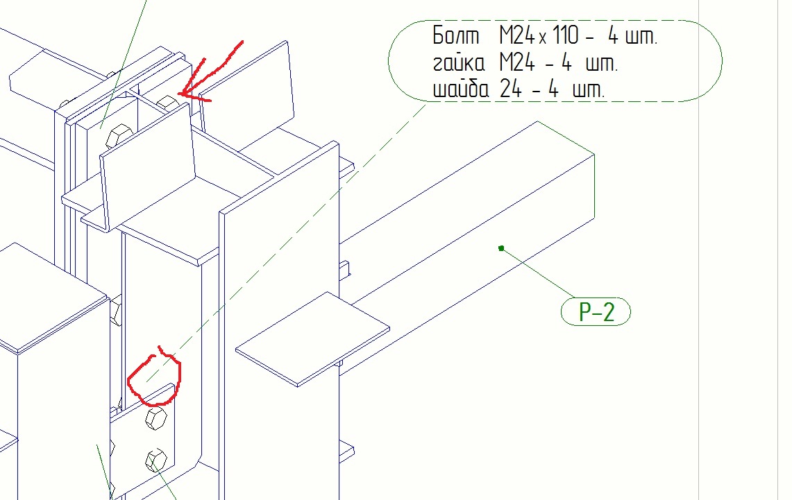

в предыдущем случае еще можно разобраться, а как быть с этим случаем? за ручки не двигается...
Сообщение CuPo>I<a » 22 апр 2013, 11:50
виды, разрезы, сечения для кого придумали?! :)
3D - это картинка

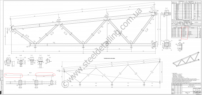

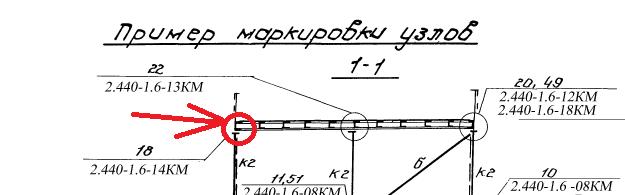

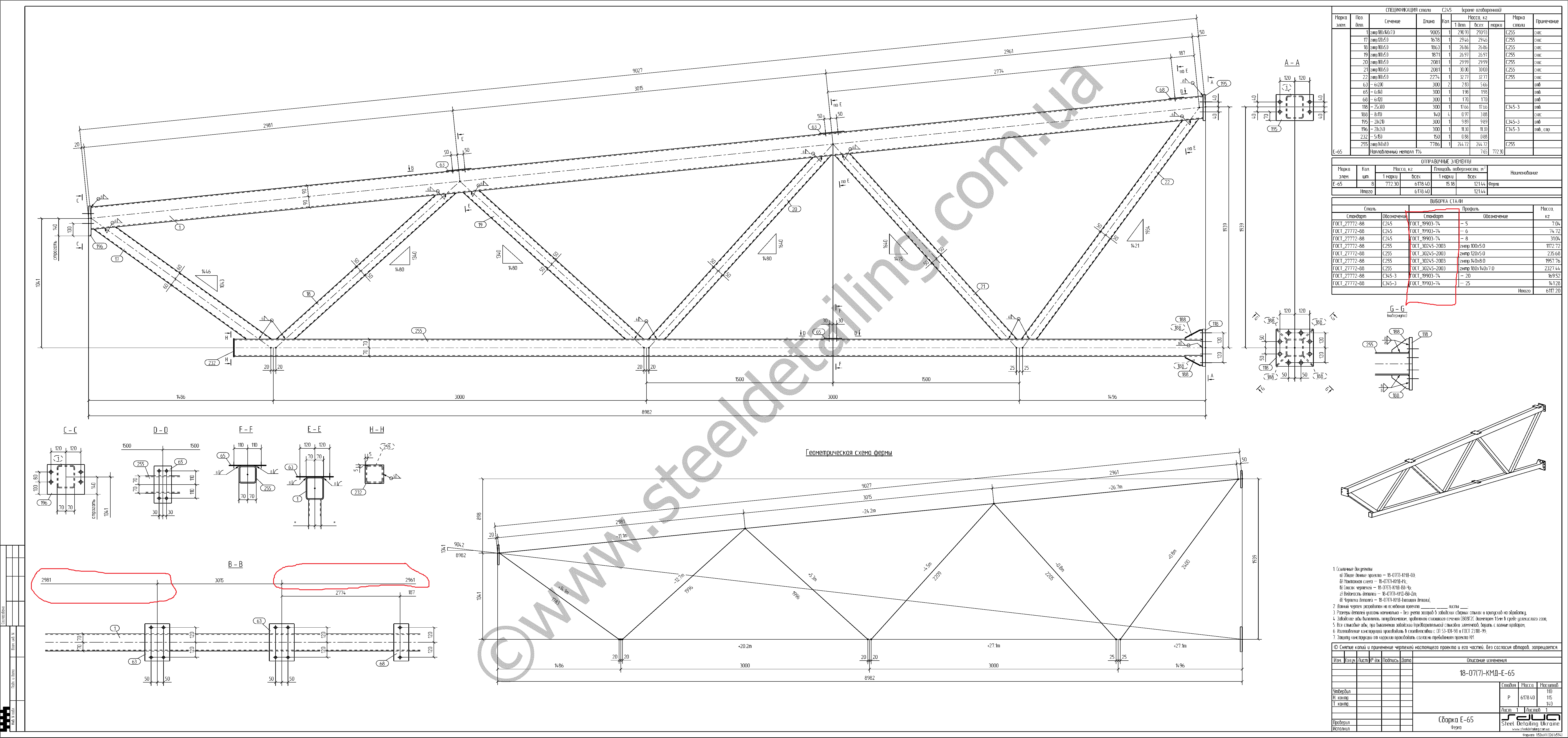

Добрый день, уважаемые.
Уже который раз хочу узнать как можно сделать такой размер в Текле.
Прикладываю чертёж, который был сделан в Текле.
Сообщение CuPo>I<a » 22 апр 2013, 15:39
в 18 - легко - просто перенести крайнюю точку и размерный текст

Сообщение meart » 25 апр 2013, 07:18
попробуйте перетянуть метку с зажатой клавишей "Shift"
Bagiration
Сообщения: 52
Сообщение Bagiration » 26 апр 2013, 10:18
Спасибо, всем. Получилось. Надо просто воспользоваться менюшкой Теги. Как-то раньше через них у меня не получалось. Щас получилось...

Кто подскажет какой параметр отвечает за то, что б по умолчанию размер привязки пластин (ребер жескости например) был по центру?

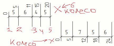

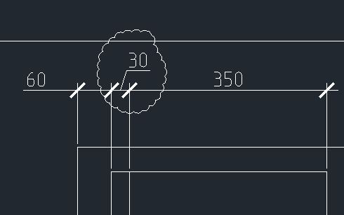

Как создавать такой размер на выноске???? :(
dimitriy_popov
Сообщения: 103
Откуда: Тула
Сообщение dimitriy_popov » 05 дек 2013, 15:10
PPS писал(а):Как создавать такой размер на выноске???? :(
ни как.
можно задать приувеличение размера, чтоб текла сама расширила расстояние между засечками.
PPS
Сообщения: 139
Откуда: г. Челябинск
Сообщение PPS » 05 дек 2013, 15:16
У человека как-то плучилось.
viewtopic.php?f=5&t=2207#p11217
maxcim856
Сообщения: 49
Сообщение maxcim856 » 05 дек 2013, 21:46
PPS писал(а):У человека как-то плучилось.
Скорее всего там автокад
Сообщение PPS » 06 дек 2013, 05:23
ни как.
хорошо, но и приувеличение не хочет работать :(

Азат
Сообщения: 3
Регистрация: 30 авг 2017, 19:37
Сообщение Азат » 13 окт 2017, 16:47
PPS писал(а):
05 дек 2013, 13:15
Можно вот так:
Азат
Сообщения: 3
Сообщение Азат » 13 окт 2017, 16:50
Азат писал(а):
13 окт 2017, 16:47
PPS писал(а):
05 дек 2013, 13:15
Можно вот так:
Чтобы вернуть все цифры на линию обратно, нужно выделить размерную цепочку и использовать команду "Объединить размерные линии".

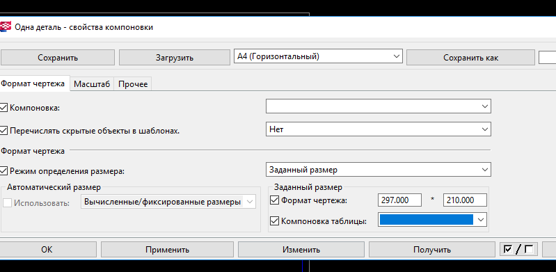

кто сталкивался с тем что при компановке листа А4 (горизонтально) нет не одной таблицы? - на всех остальных форматах есть таблицы а на этом нет
Re: Настройка выносок, размеров в чертежах Tekla Structures в чертежах КМ, КМД, КЖ, АР
Сообщение meart » 15 ноя 2017, 21:13
Рак Роман писал(а):
15 ноя 2017, 10:52
выберите компановку и таблицы появятся

Сообщение Рак Роман » 16 ноя 2017, 09:15
meart писал(а):
15 ноя 2017, 21:13
Рак Роман писал(а):
15 ноя 2017, 10:52
спасибо огромное!. Все рядом только надо внимательно глаза раскрыть. Да все получилось.
просто странно когда загружаю формат то пишет компановку КМД но таблицы нет , а когда повторно открываю свойства видов то уже компоновки нет. Вобщем главное то что решение есть. Спасибо большое еще раз.

Вопрос по текстовой выноске.
Как сделать текст под линией выноски???
