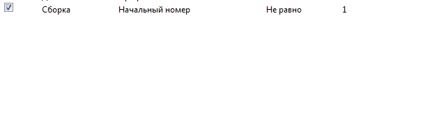

Уважаемые форумчане, подскажите пожалуйста что делать при появлении сообщения "Пересекающиеся серии номеров сборок".
Re: Диагностика исправление модели в Tekla Structures
Сообщение vladimir_a » 21 мар 2013, 14:23
как правило начальный номер сборок должен быть у всех одинаковым. или большим чем кол-во отправок предыдущей серии. например отправок колонн у вас 20, балки уже должны начинаться как минимум с 21, т.е. не должно быть пересечений
Алексей
Сообщения: 118
Сообщение Алексей » 21 мар 2013, 15:01
С этим теперь уже все стало ясно. Вопрос в том где сейчас отыскать это пересечение.
Сообщение vladimir_a » 21 мар 2013, 15:08
по простому если нет чертежей. то выделите все детали в начальном номере сборки поставьте "1"
по другому как на скрине - через фильтр
еще нужно посмотреть файл numbering.history

Ситуация такая - данная модель является переделкой ранее созданной и получена путем "файл - сохранить как". Внесены изменения по расположению площадок, т.е. где раньше они были в уголках отверстий для крепления не стало, там куда они переместились появились новые отверстия. Тоже самое произошло и с ограждениями. После изменений модель заново пронумерована и знаки вопроса в отчете исчезли, изменения в чертежах произвел, вроде все в норме. Но! стало появляться сообщение с желтым треугольником что происходит пересечение номеров сборок. Как найти это пересечение ума не приложу. Отследить что где поменялось можно, но это займет уйму времени. Наверняка есть способ, может кто в курсе.

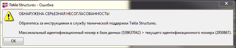

Модель в многопользовательском режиме.
Диагностика и исправление модели выявило серьезную несогласованность :D
Есть предположения из-за чего это произошло?
Сообщение Таран Д. А. » 14 май 2014, 14:01
Айдар писал(а):Модель в многопользовательском режиме.
Сделай дамп модели и заново открой его в новой. Все перенесется с чертежами. Косяки не перенесутся. Так лечатся даже самые сложные ошибки.

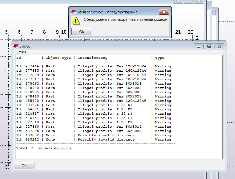

Может подскажет кто, как можно исправить ошибки базы данных. работаем в многопользовательской модели, на стадии чертежей начали появляться ошибки. После проверки выдает отчет о наличии 18 ошибок. Пытались найти детали по ID, результата нету. Как будто эти детали когда создались, потом удалились, а информация о них осталась. Может кто сталкивался.
Сообщение CuPo>I<a » 16 май 2016, 11:40
это могут быть косячные детали в компонентах
17-я текла?
Yuzer
Сообщения: 200
Откуда: Україна Харків
Сообщение Yuzer » 23 май 2016, 08:41
Модель доделывалась в более поздней версии.
Это нормально.

Вот такая ошибка при диагностике базы, даже в новой модели. Не исправляется. Tekla 2017 sp6, установлена в C:\TeklaStructures, Win7. Среда топинженер.
При диагностике модели пишет, что всё в порядке.
rka
Сообщения: 100
Откуда: Курган
Сообщение rka » 20 июн 2022, 15:03
профиля внутри компонентов
