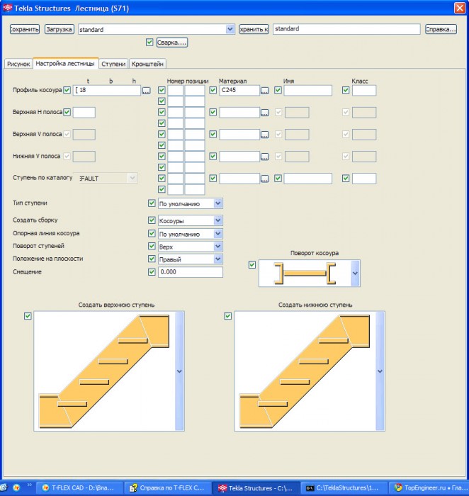

Пытаюсь создать лестницу с помощью стандартного компонента S71. Почему то не получается - Текла пишет, что заданы неправильные координаты и отображается только значок компонента. В чем может быть причина такого поведения?
Re: Использование стандартных компонентов Tekla Structures
базовые точки как задаете? надо по уклону лестницы - нижнюю точку, верхнюю точку и если нет опорных балок нажать колесо
Все так и задаю: нижняя, верхняя по уклону, колесо!
- vladimir_a
- Сообщения: 699
Зайдите через значок в свойства и в профиле косоура выберете из вашего каталога профилейOlga писал(а):Все так и задаю: нижняя, верхняя по уклону, колесо!
Огромное спасибо! Все получилось!

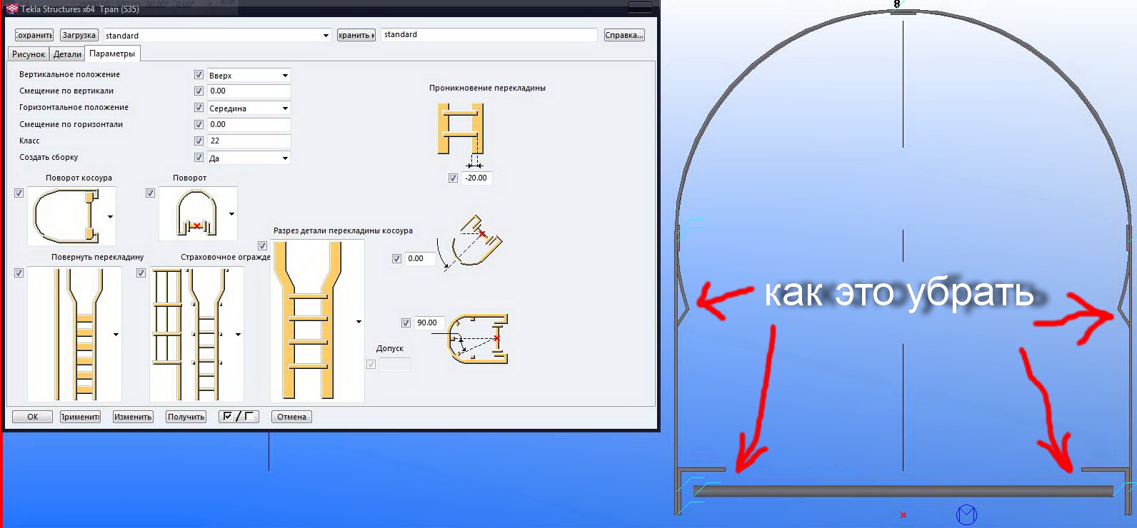

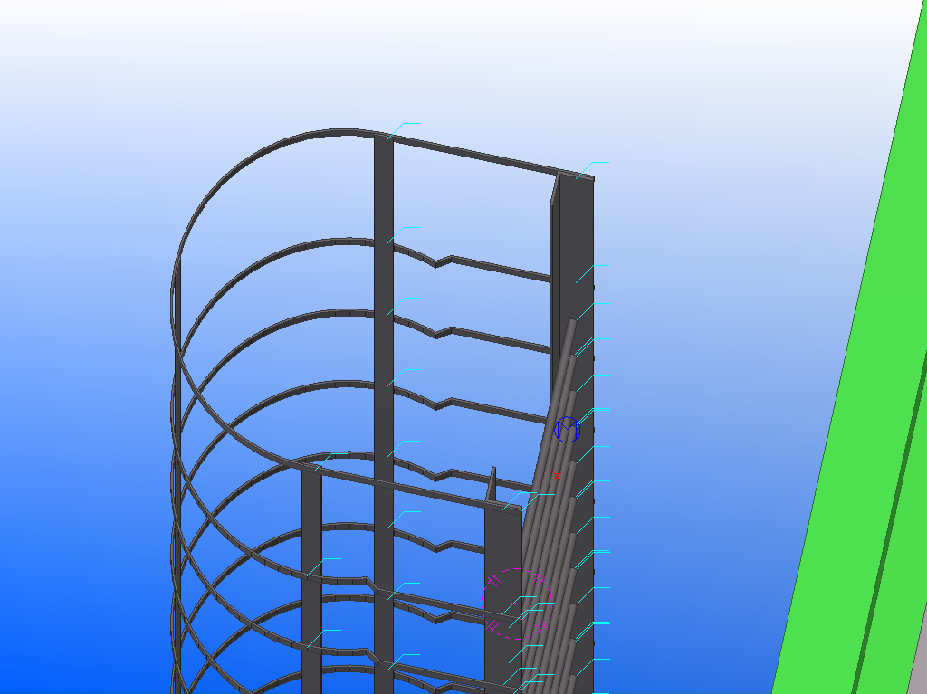

1. Как убрать искривления хомутов?
2. Как придвинуть ступеньку к уголку?
Да разбей компонент вообще. Верхнюю дугу скопируй вертикально с указанным шагом.

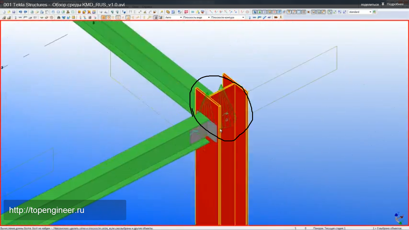

Как отключить конусы?Ничего не видно на схеме(
свойства вида-отображение-символы компонентов
За одно отключай и все сварки и подрезки.
На видео http://www.youtube.com/watch?v=ulEXWwL7GHA автор делает это как-то по другому(наверно комбинациями клавиш).Ваш совет может и правильный(но у меня не работает
Жаль,что закрыт форум для новичков...
я думаю он ctrl+U нажимает))naokakao писал(а):На видео http://www.youtube.com/watch?v=ulEXWwL7GHA автор делает это как-то по другому(наверно комбинациями клавиш).Ваш совет может и правильный(но у меня не работает)

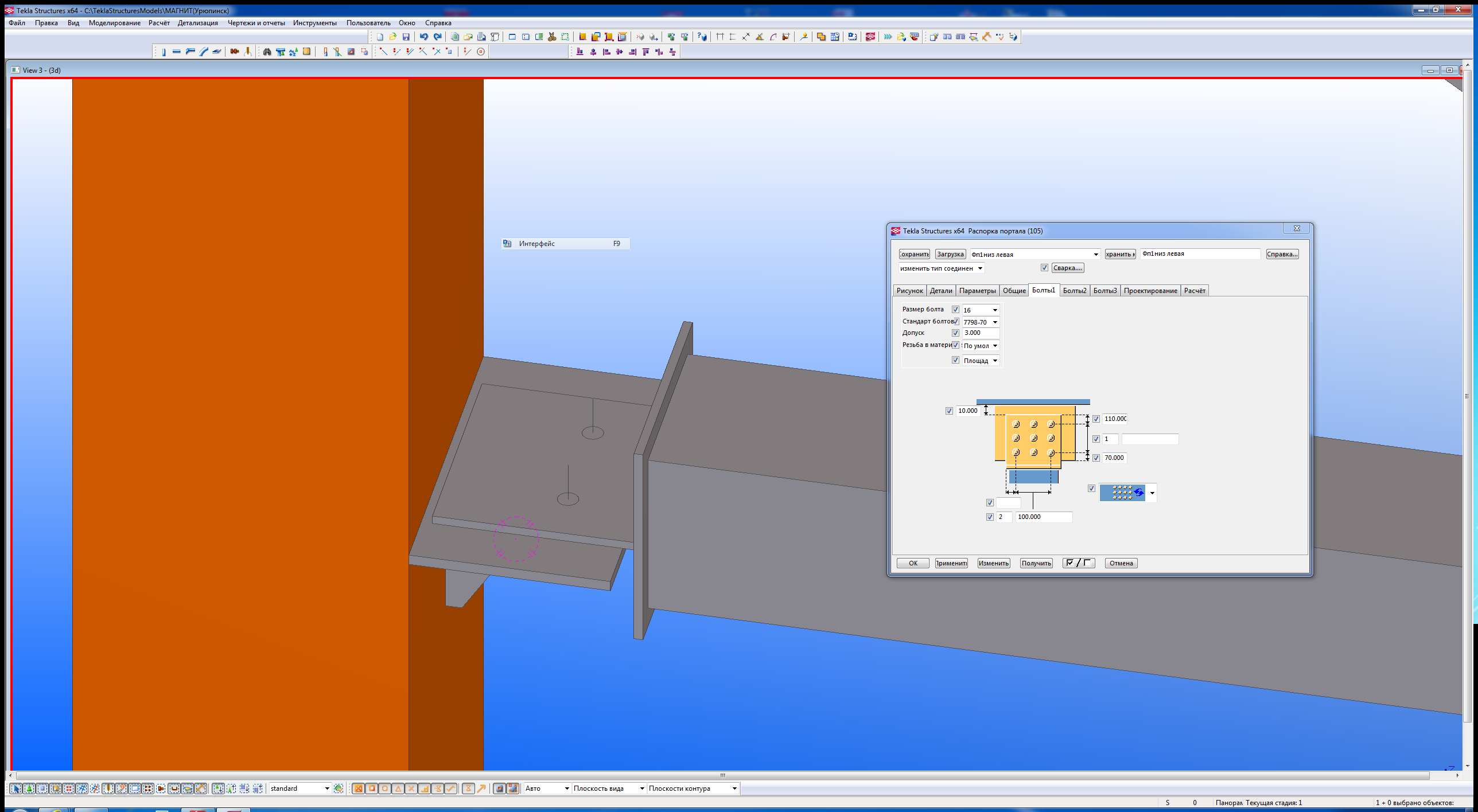

Нужна помощь!
Использую компонент 105.
Не могу настроить болты, чтобы автоматом добавлялась контрогайка.На вкладке компонента НЕТу.
Процедура-"Создаём,Расчленяем,Изменяем,Копируем" -работает,но узлов разнотипных много.
Как это настраивается?
TS18SR2 КМД РУС 2.0
TS18SR2 КМД РУС 2.0

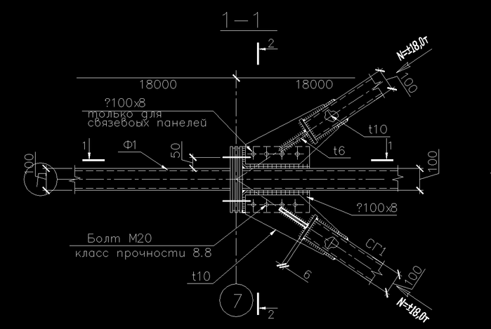

Подскажите, пожалуйста, есть какой-то стандартный компонент подходящий под этот узел? Или может кто-то таким компонентом поделится?
