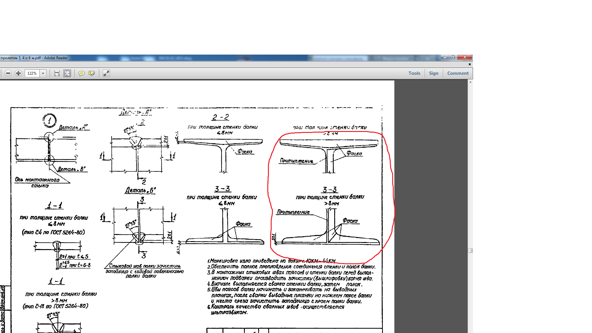

Пытаюсь сделать монтажный стык монорельса согласно "узел 1 серия 1.426.2-6 вып. 1/91",не представляю, как сделать такую фаску (толщина стенки больше 8мм ). Подскажите возможные варианты, заранее спасибо.

Скрин пожалуйста.

вот серия
вот серия

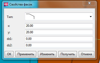

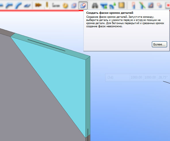

Смотря какая фаска, я практически все фаски пластин делаю инструментом "Создать фаски кромок деталей". Да и фаску как в вопросе выше этим же инструментом можно созадть.

такая фаска делается двойным щелчком по угловой точке пластины
